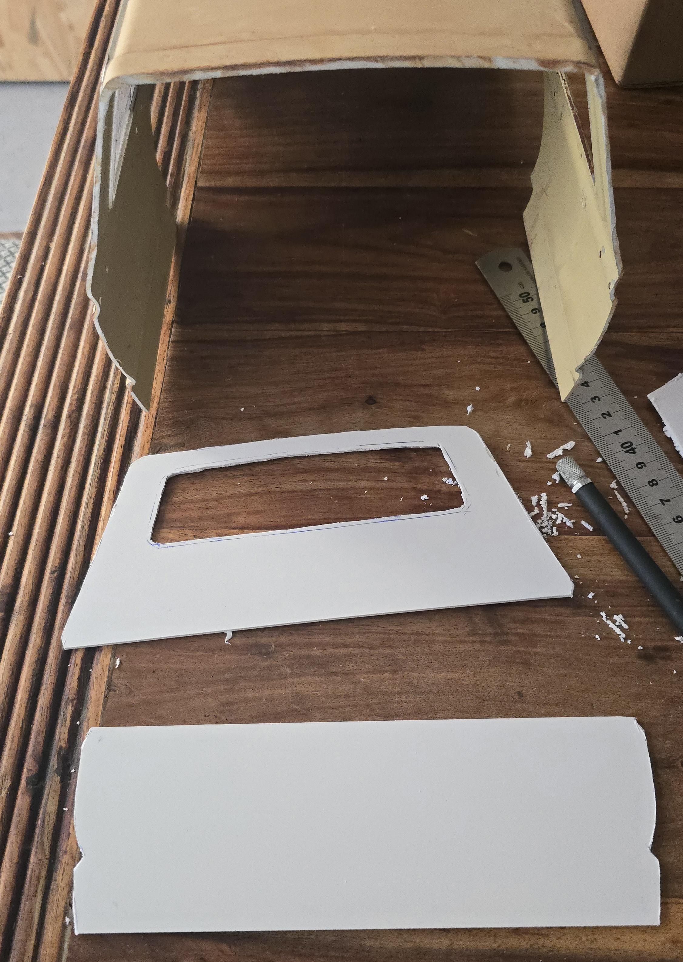

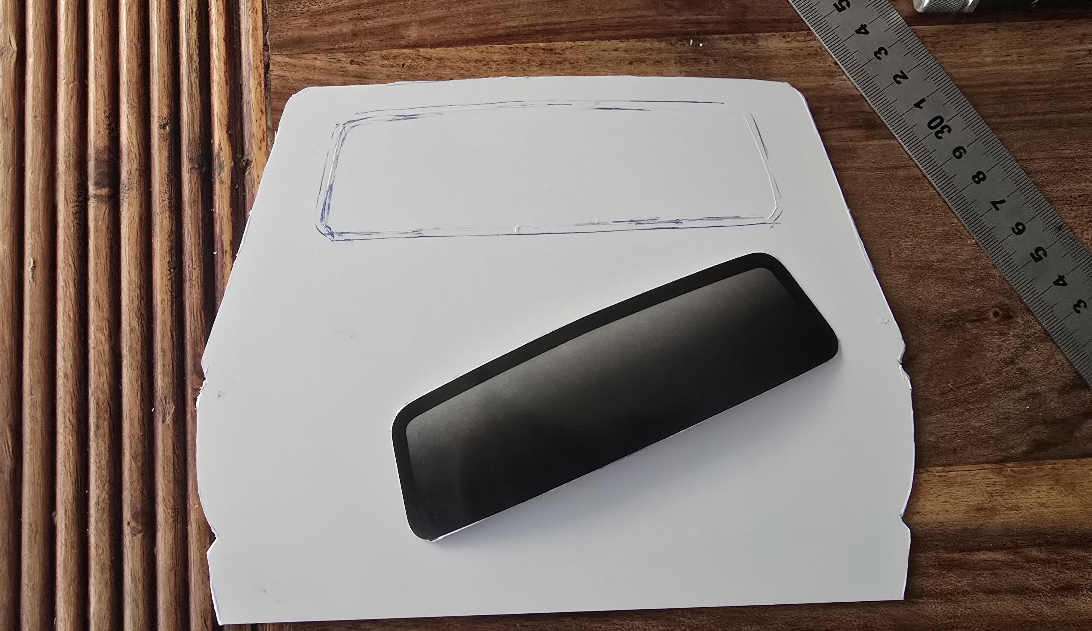

    On poursuit sur la partie arrière de la cabine, sticker de je-sais-pas-quel-modèle comme patron :

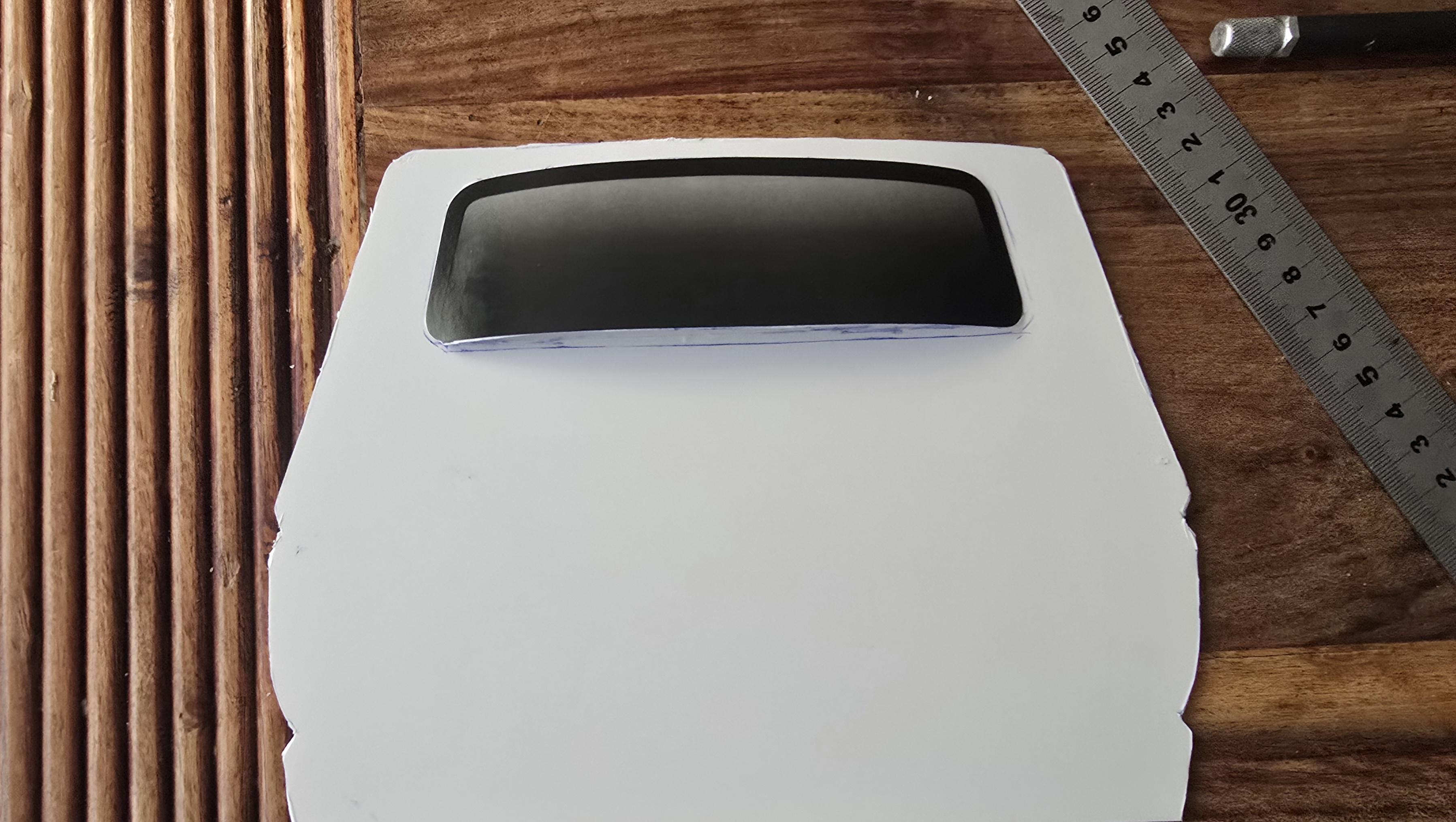

    J'ai réduit un chouïa la zone de découpe, pour qu'au final mon sticker (enfin juste la partie joint qui sera découpée) fasse la jonction entre paroi et vitre, pour cacher la découpe pas droite.
    Et la paroi est finalement coupée en deux pour ne pas avoir de souci de collage :
    Plus qu'à poncer ça proprement puis coller.
