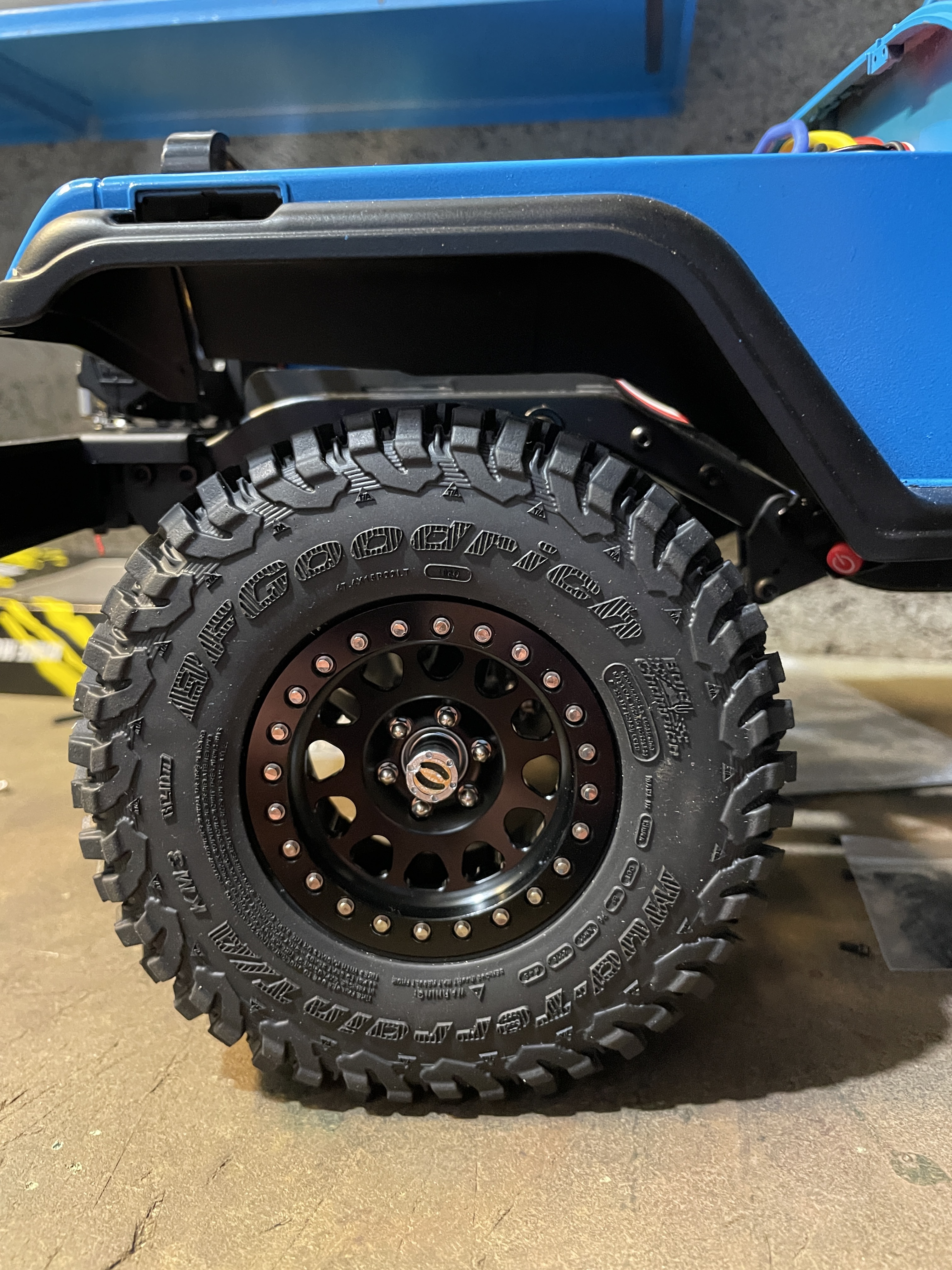

    J'ai les mêmes jantes en 2.2, perso je monte les vis de beadlock à la visseuse (y)( réglage de couple minimum et frein filet)

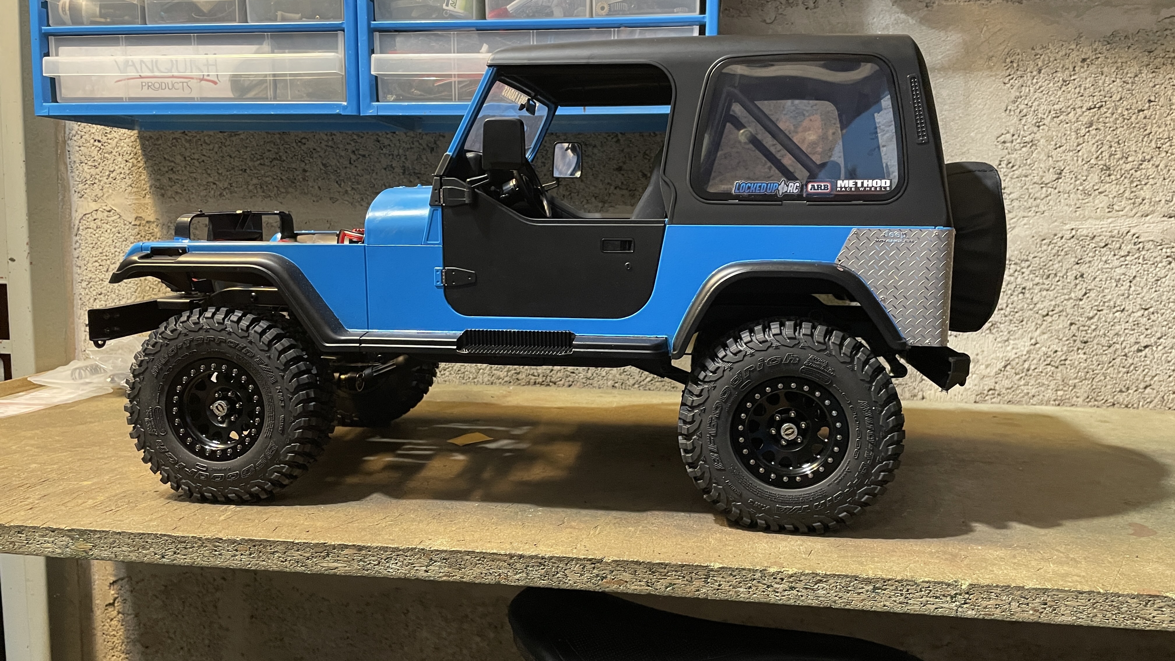

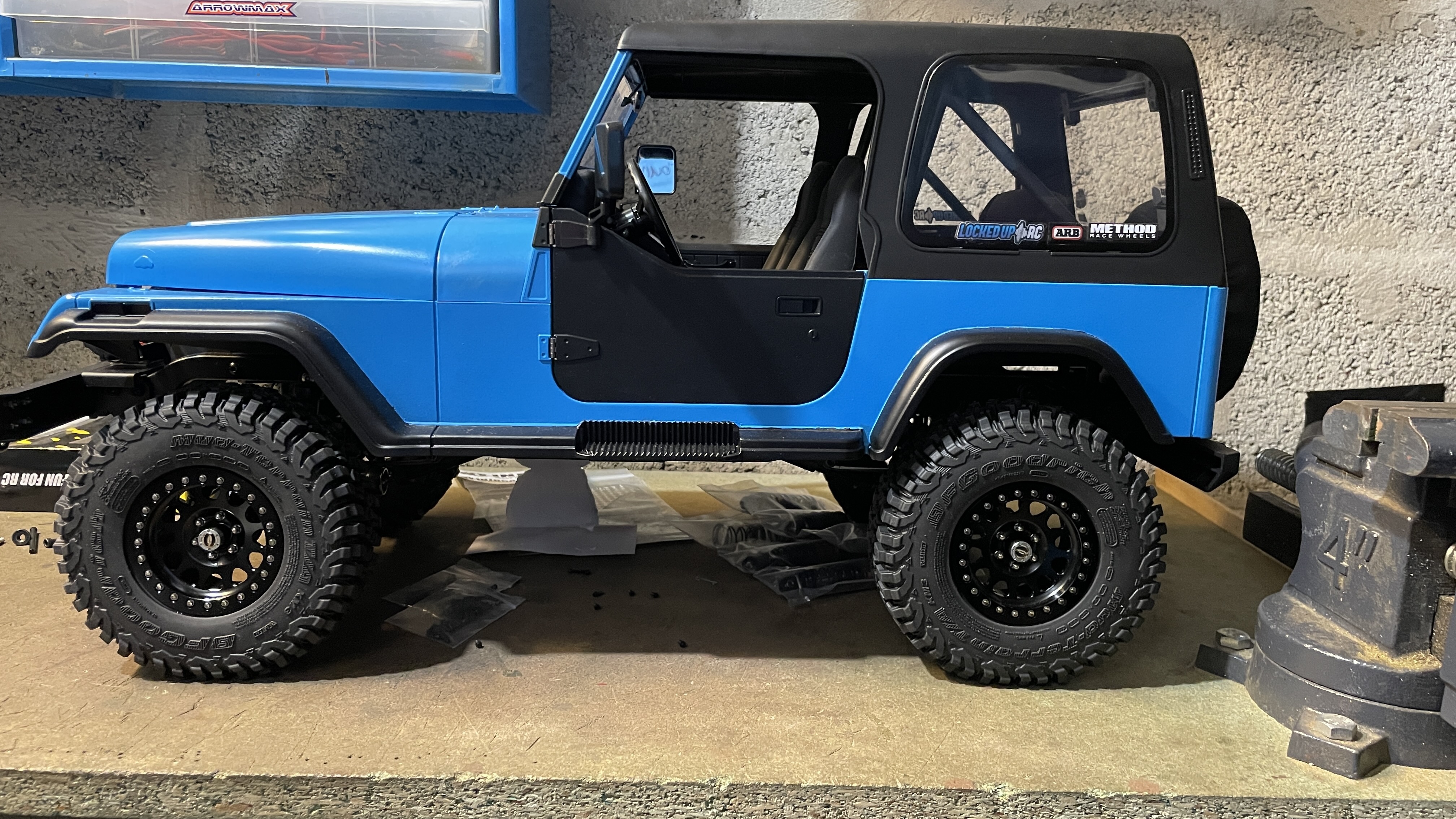

    Voilà l’avancée du montage, assez content du résultat.;)

    Ça rend vraiment bien

    Super les roues ! (y). Finalement t'as préféré les vis qui brillent , c'est ce que j'aurais fait aussi.:)

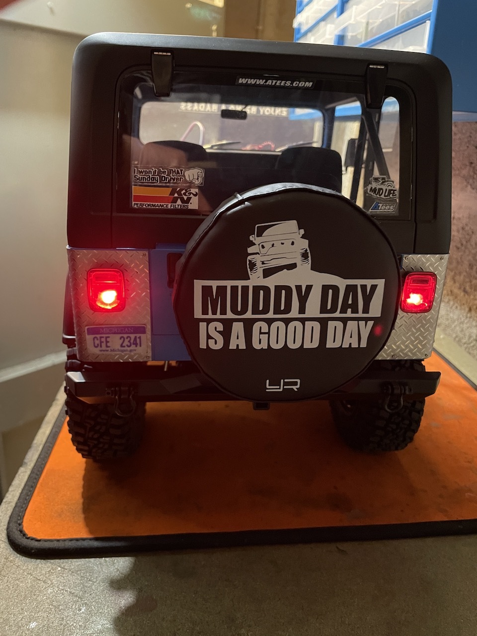

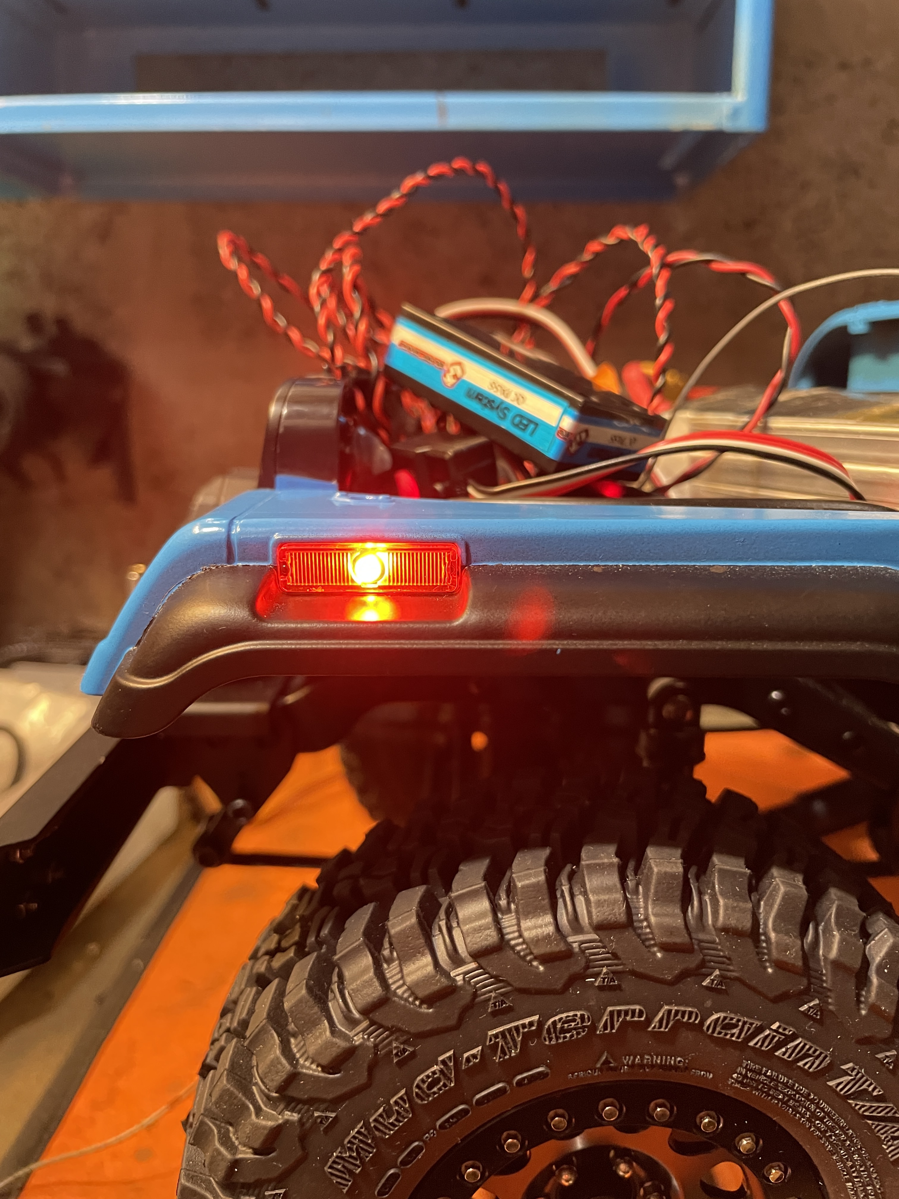

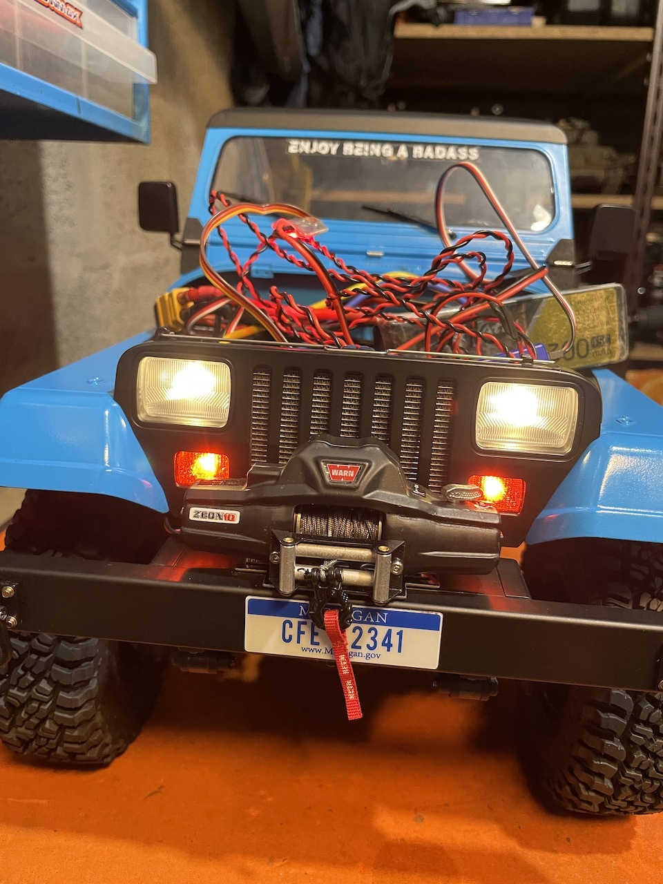

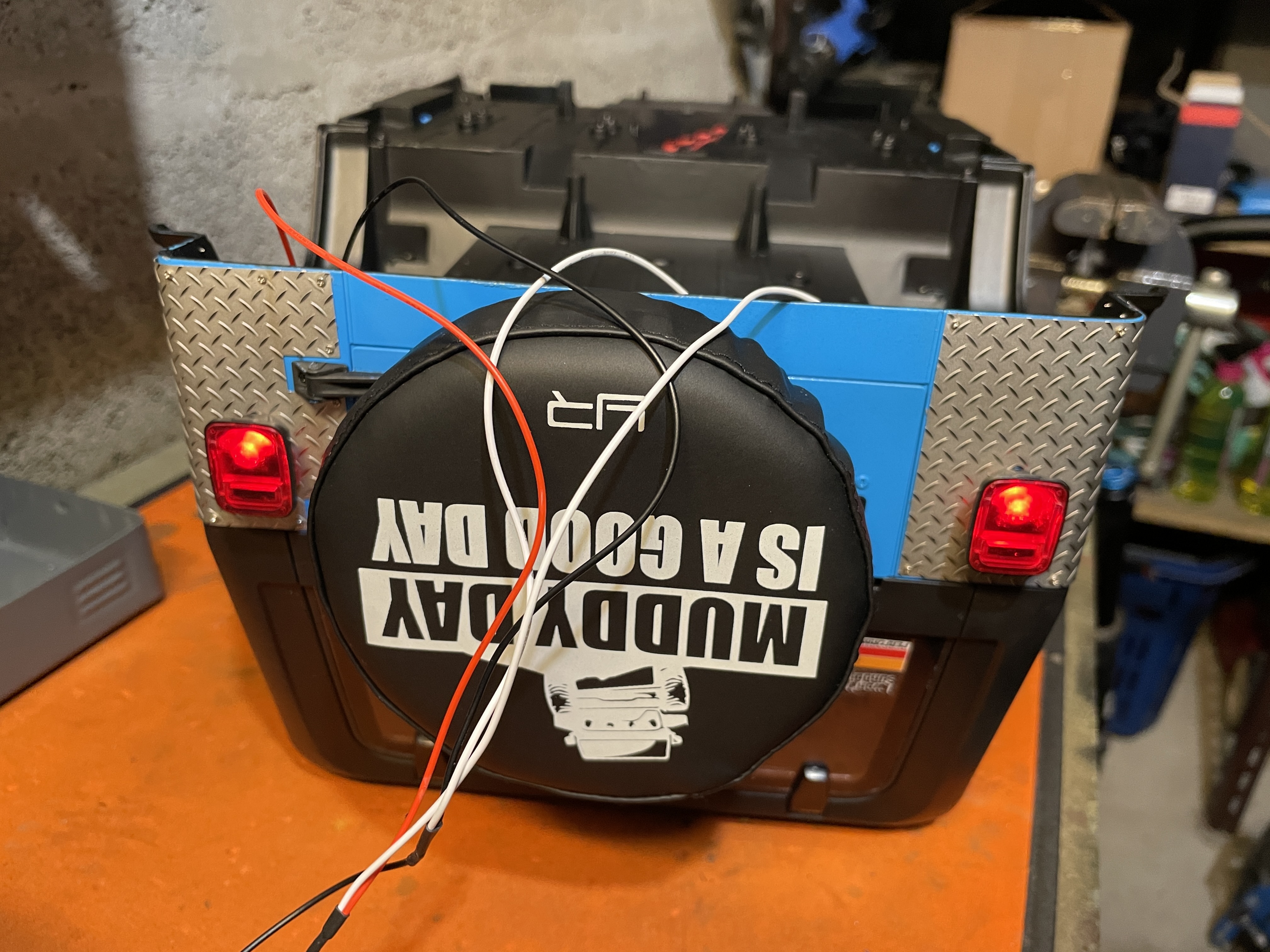

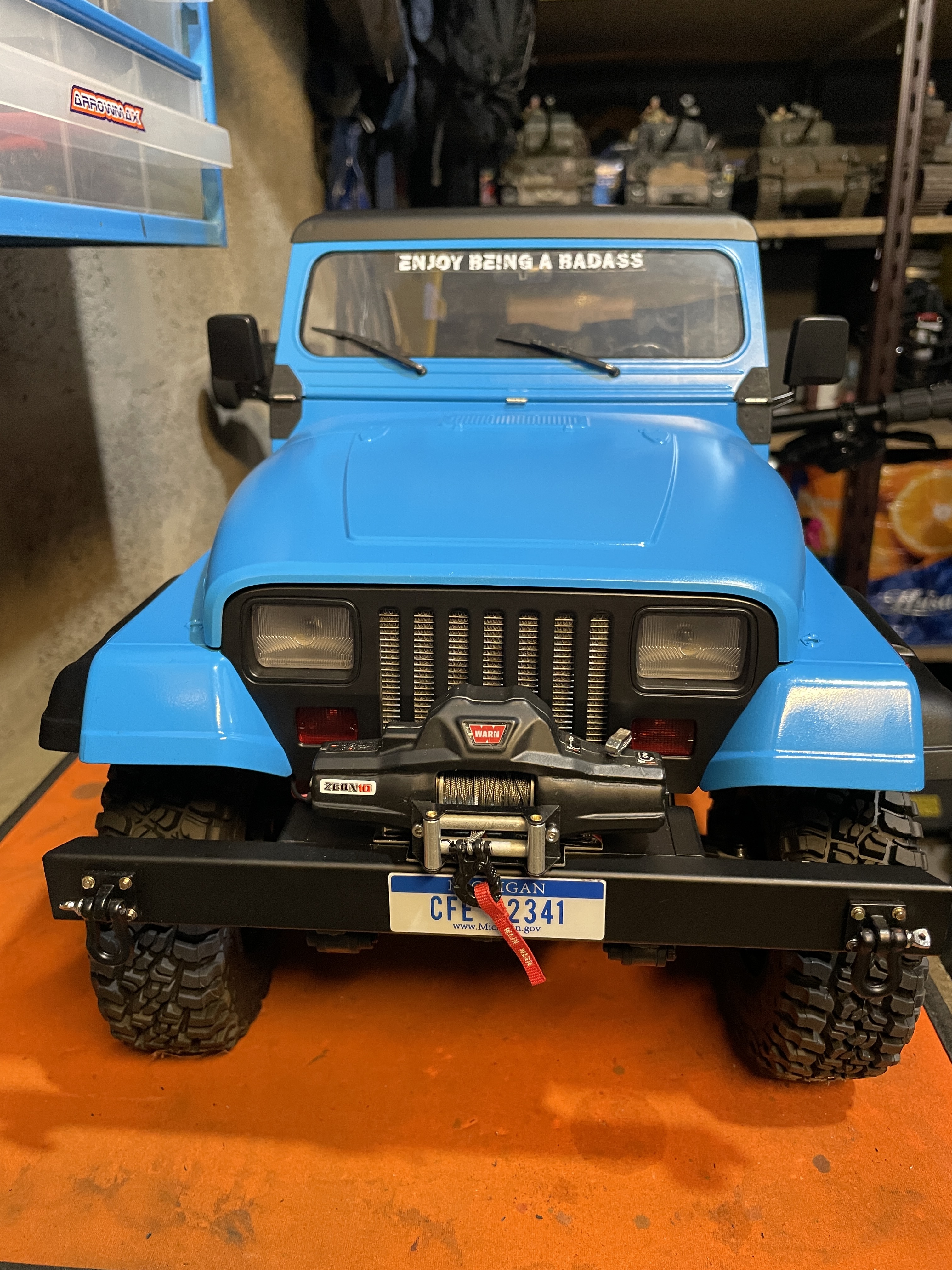

    Aujourd’hui mise en place de l’éclairage.
    alain1392, dawii, Ju' and 1 other person like this.

    Éclairage terminé, manque encore les stickers de chez Littlecar et le vieillissement
    alain1392, Ju', dawii and 1 other person like this.

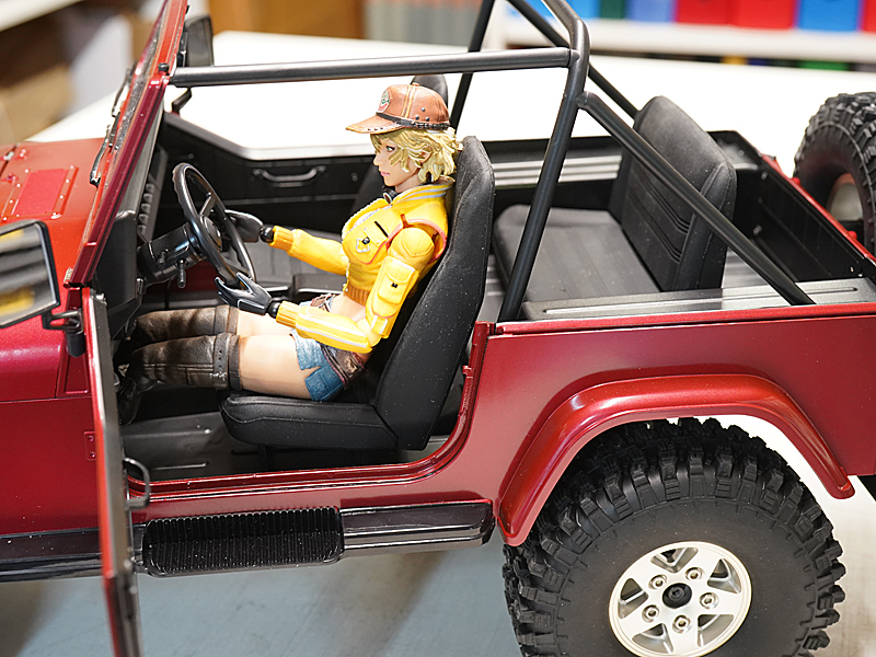

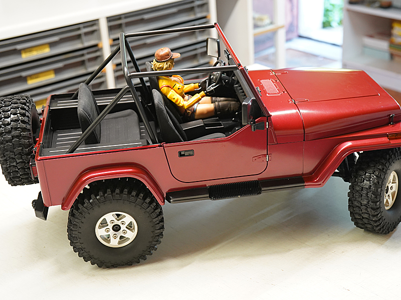

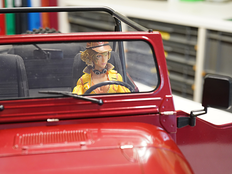

    Perso, et à part les roues, c'est la seule modif que j'ai faite, et je trouve que la pilote lui va bien, il faut par contre lui raccourcir un peu les jambes, qu'elle a de toute façon un peu longues!!!:passur:[​IMG]

    Effectivement elle me semble pas mal, qu’elle est la taille ? Par contre les articulations pas très scale .merci pour vos conseils

    je vois que tu as gardél e pont avant toujours aussi reculé, tu devrais l'avancer de 1 cm environ
    il te suffit uniquement de décaler le pont sur les picots du centreur de lame, pour cela par contre il faut retirer un des picot, et ça donne un positionnement du pont avant qui sera parfait...
