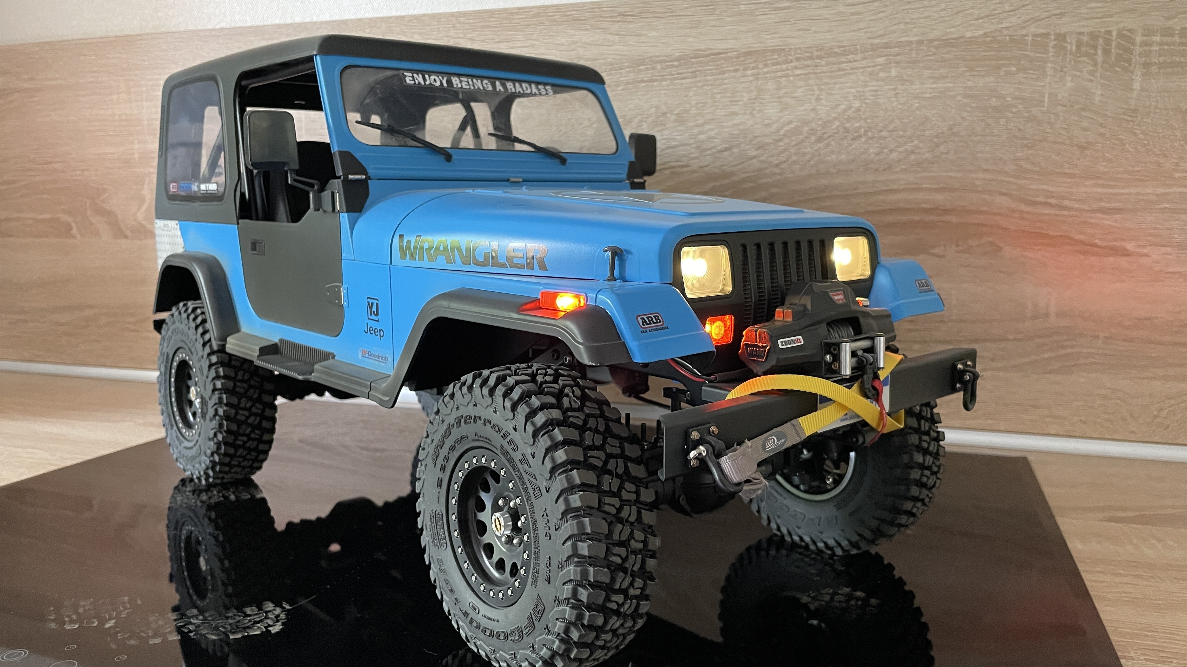

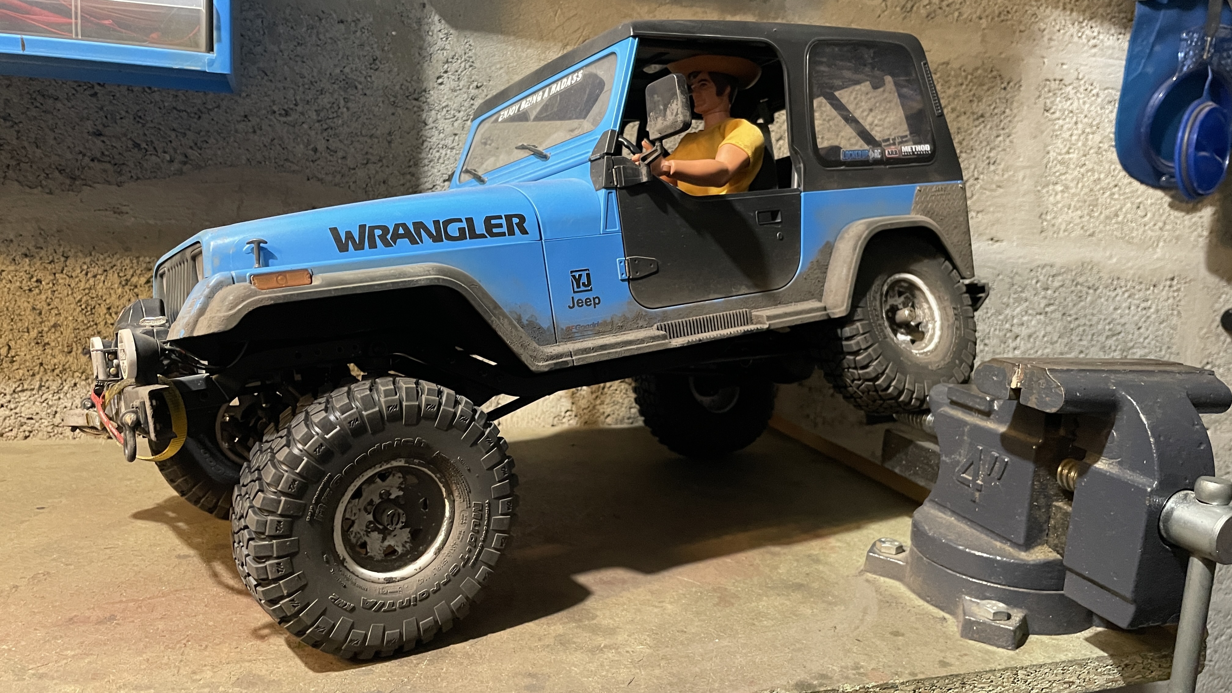

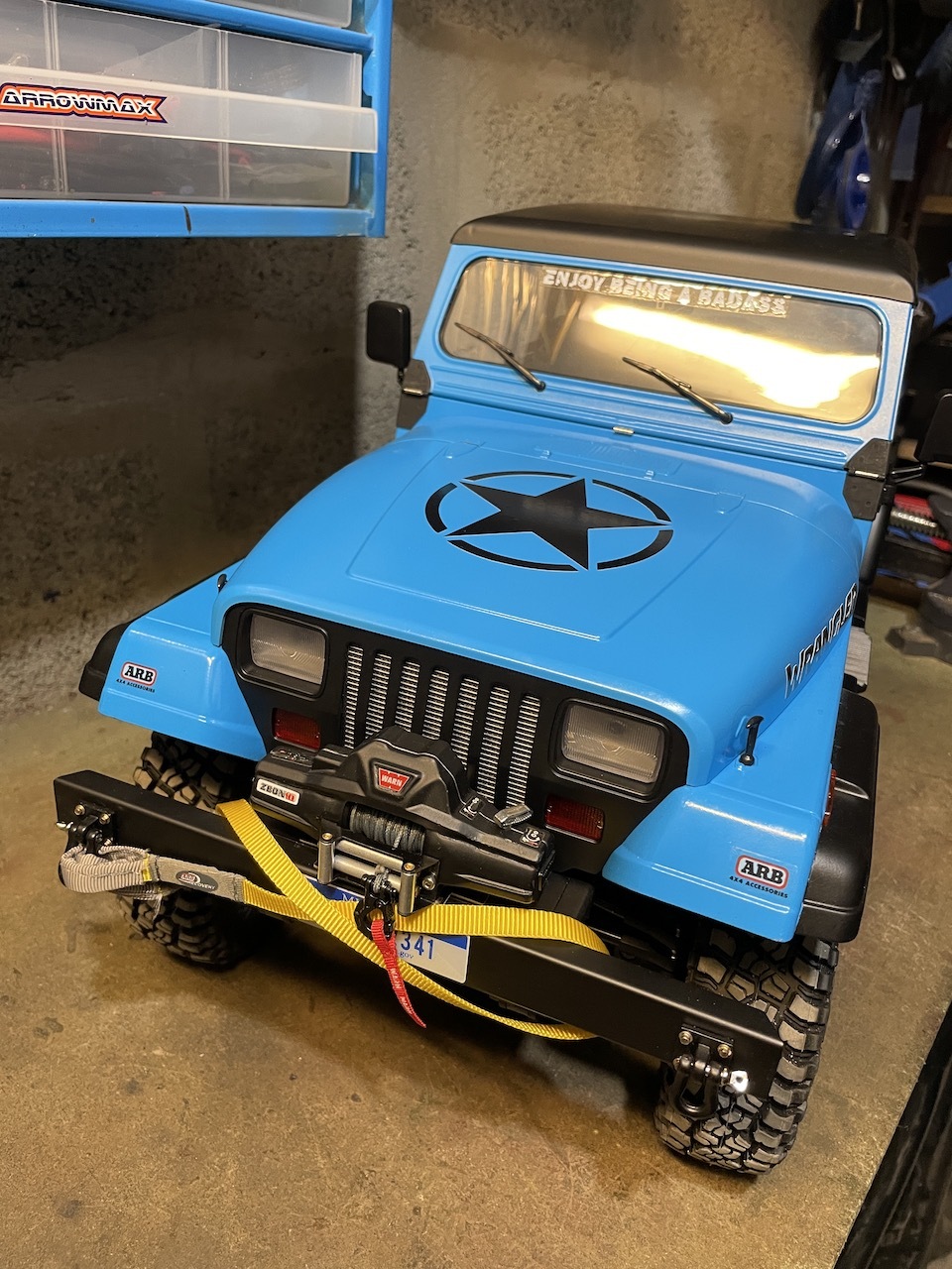

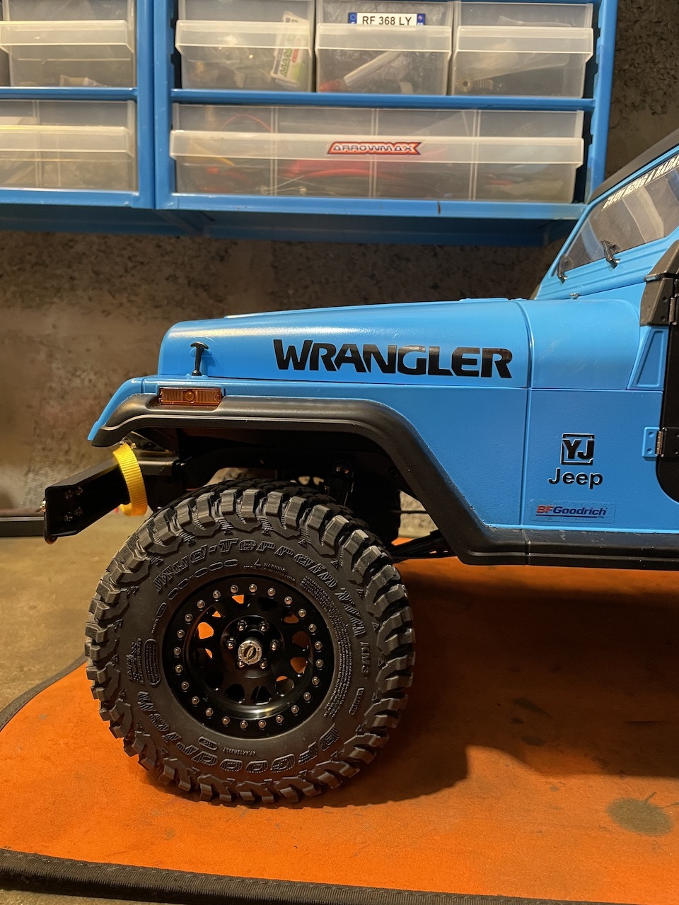

    j'ai reçu mes stickers ce matin, comme me l'a gentiment conseillé Off-road j'ai avancé le pont avant également. (y)(y)
    Maintenant reste une légère patine poussiéreuse et le temps fera le reste .
    Manque plus que cette pu..... de figurine, que je m'emm..... à trouver

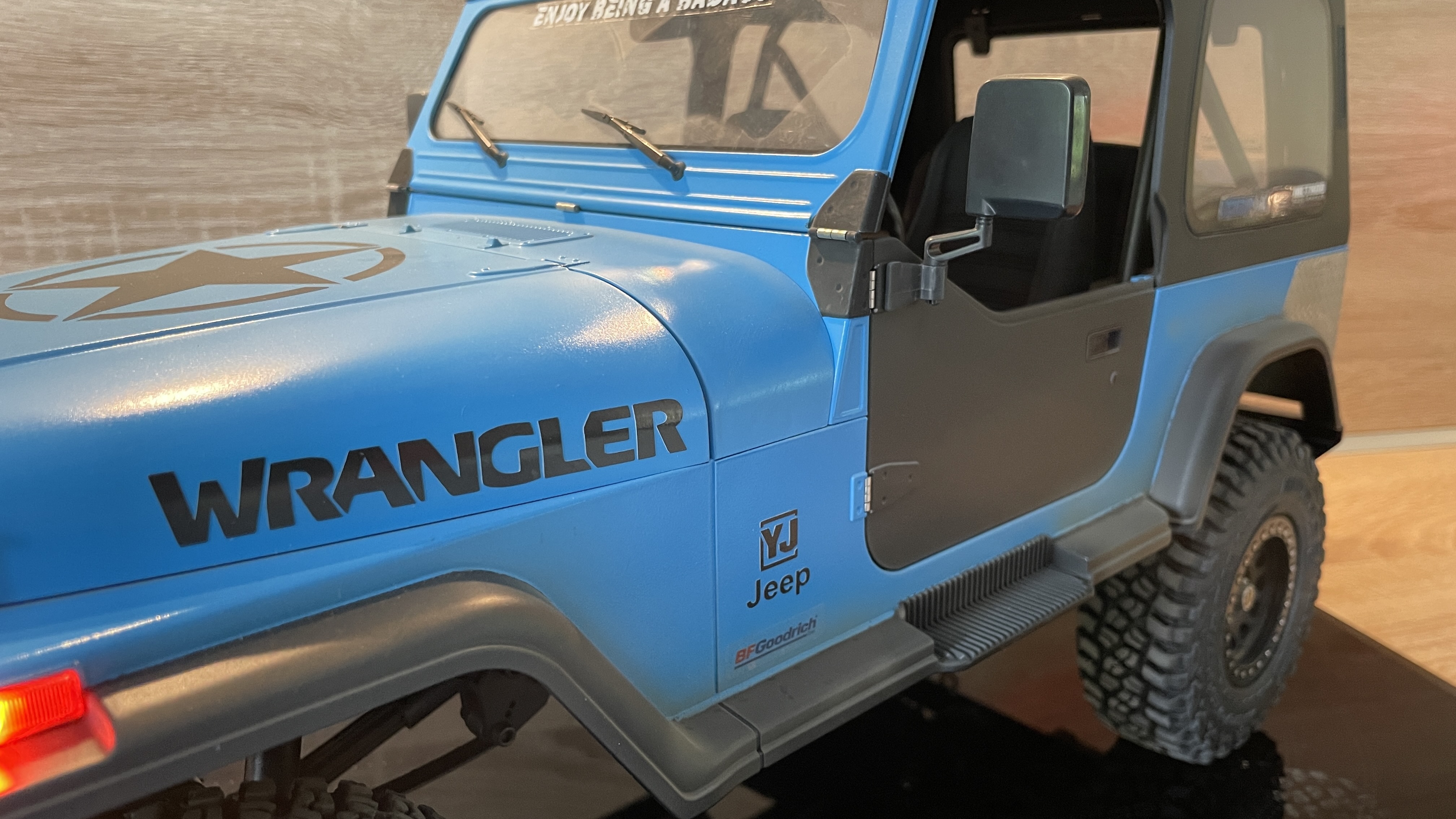

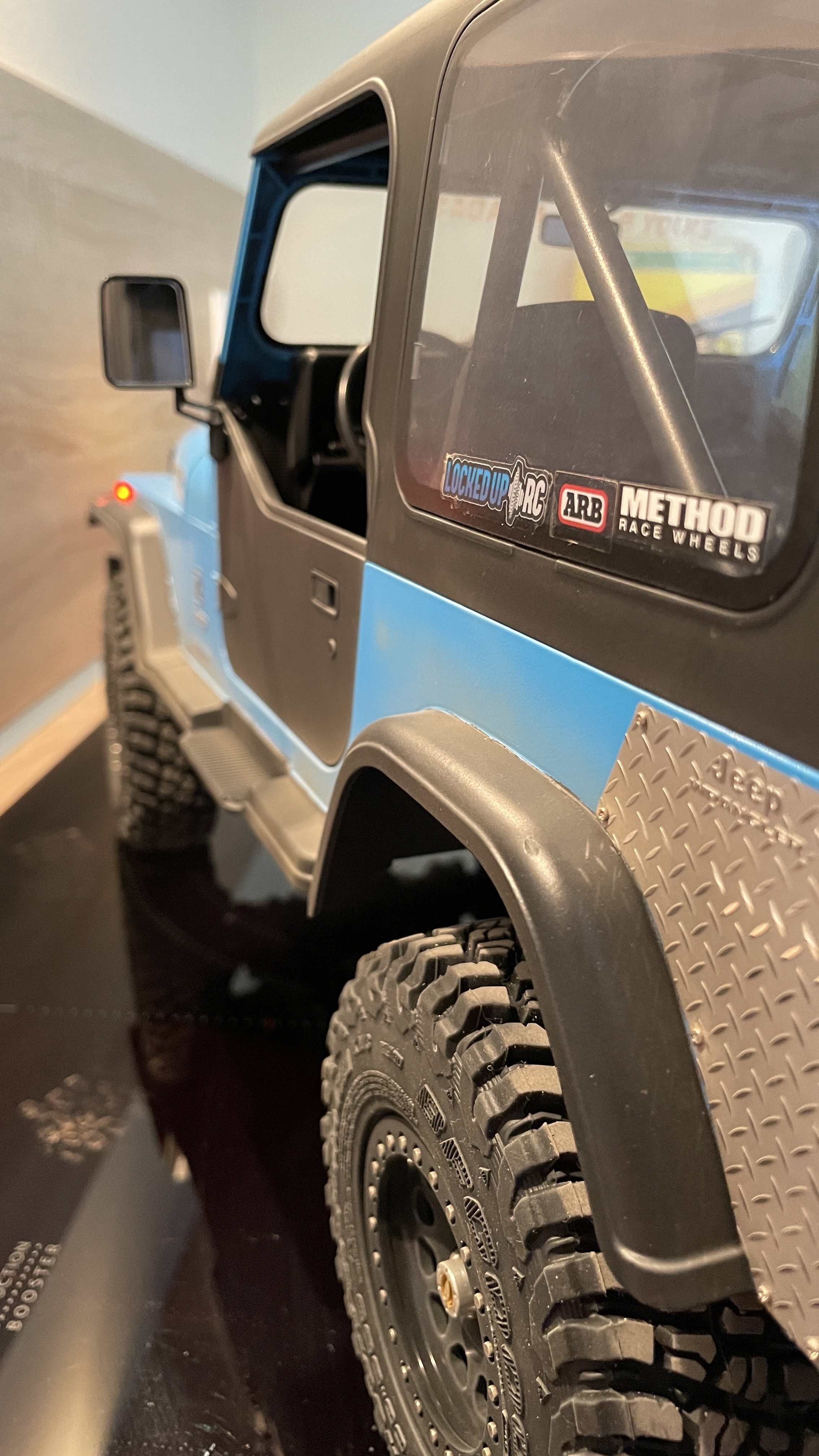

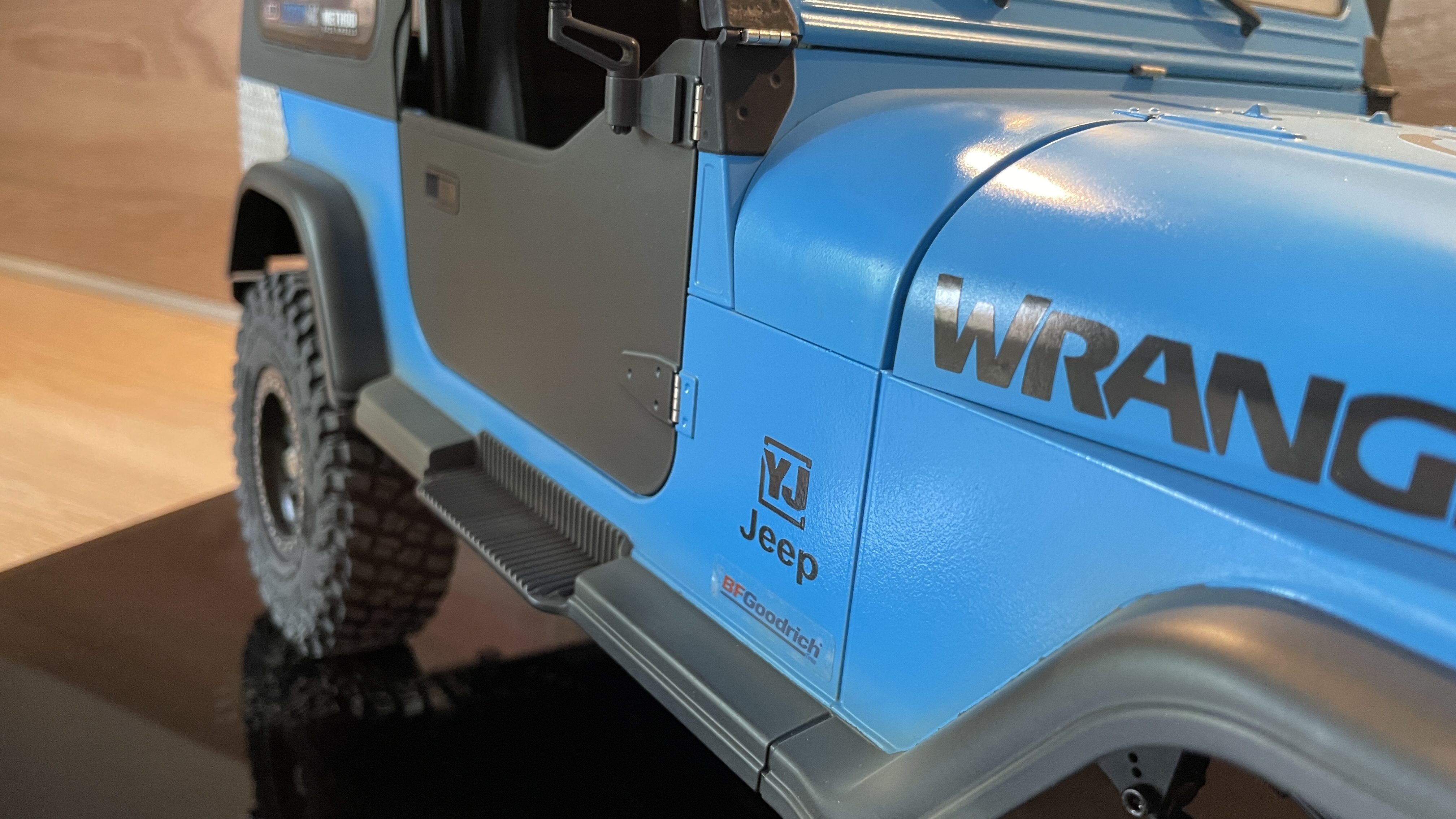

    Le voilà terminé, j'ai passé à l'aérographe une très légère couche de peinture Tamiya XF57 diluée à 75% pour simuler la poussière.
    Réglage des butés de servo et contrôleur 1080, il n'y a plus qu'a tester avec une belle vidéo ;)(y)

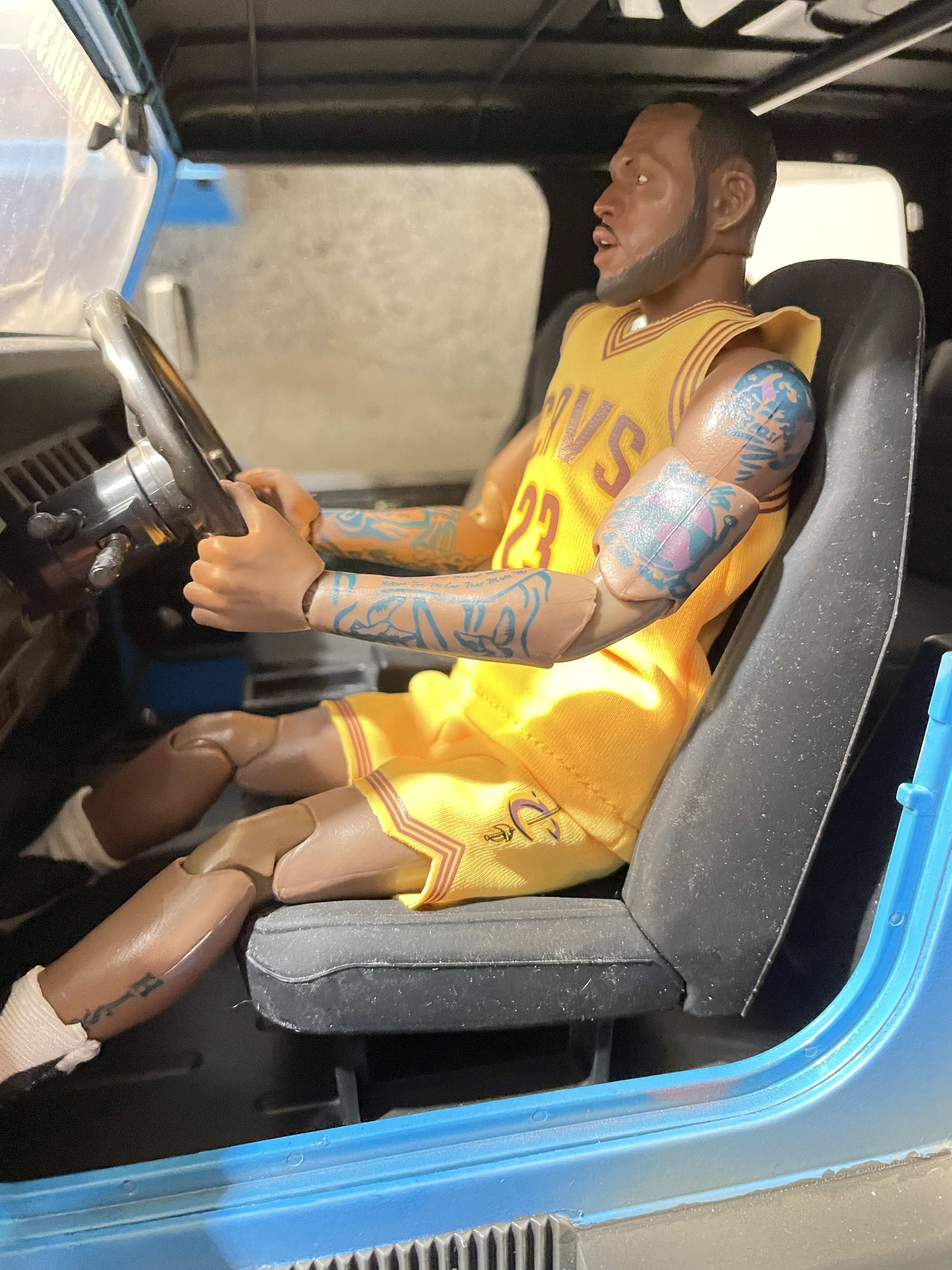

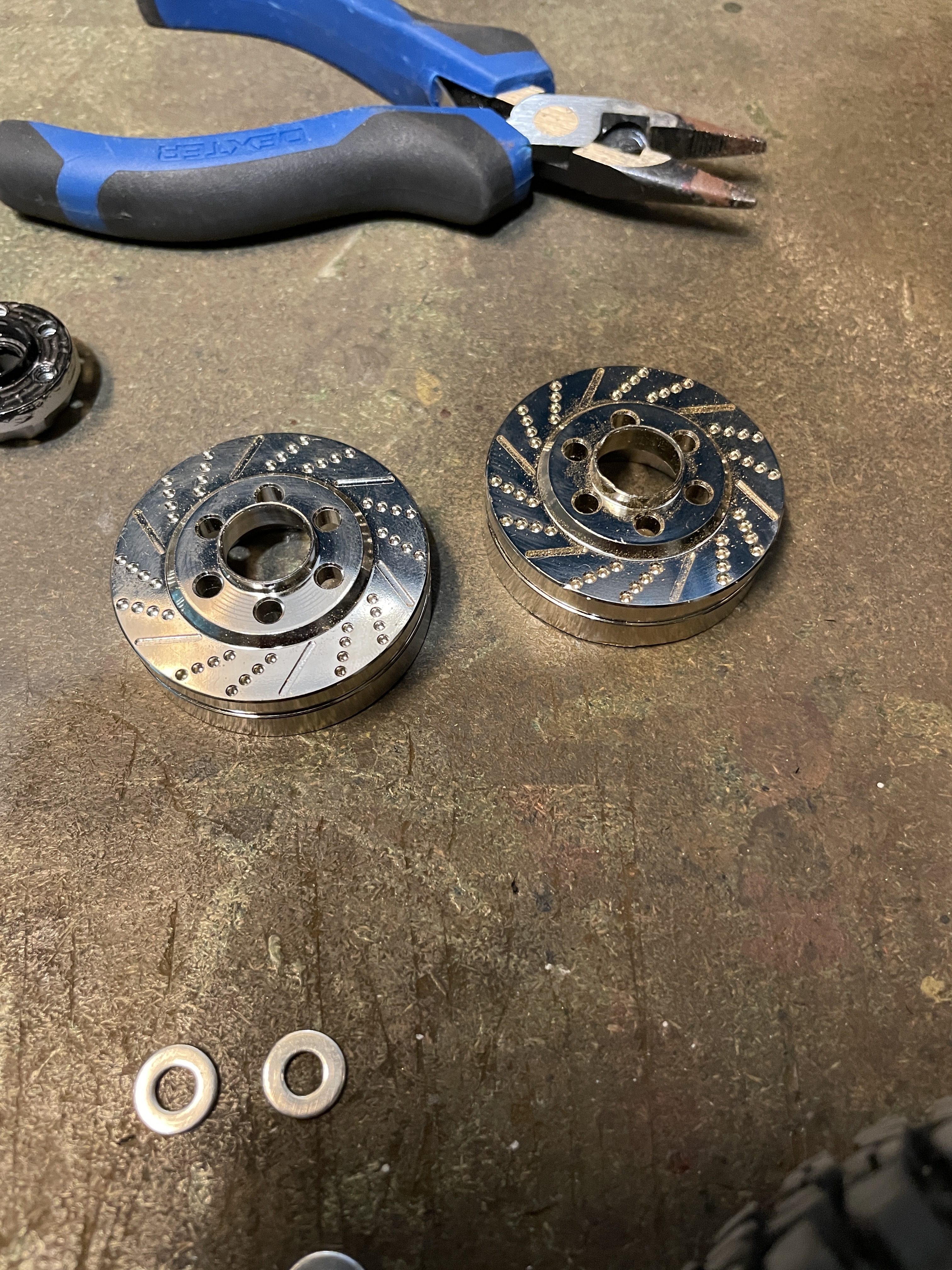

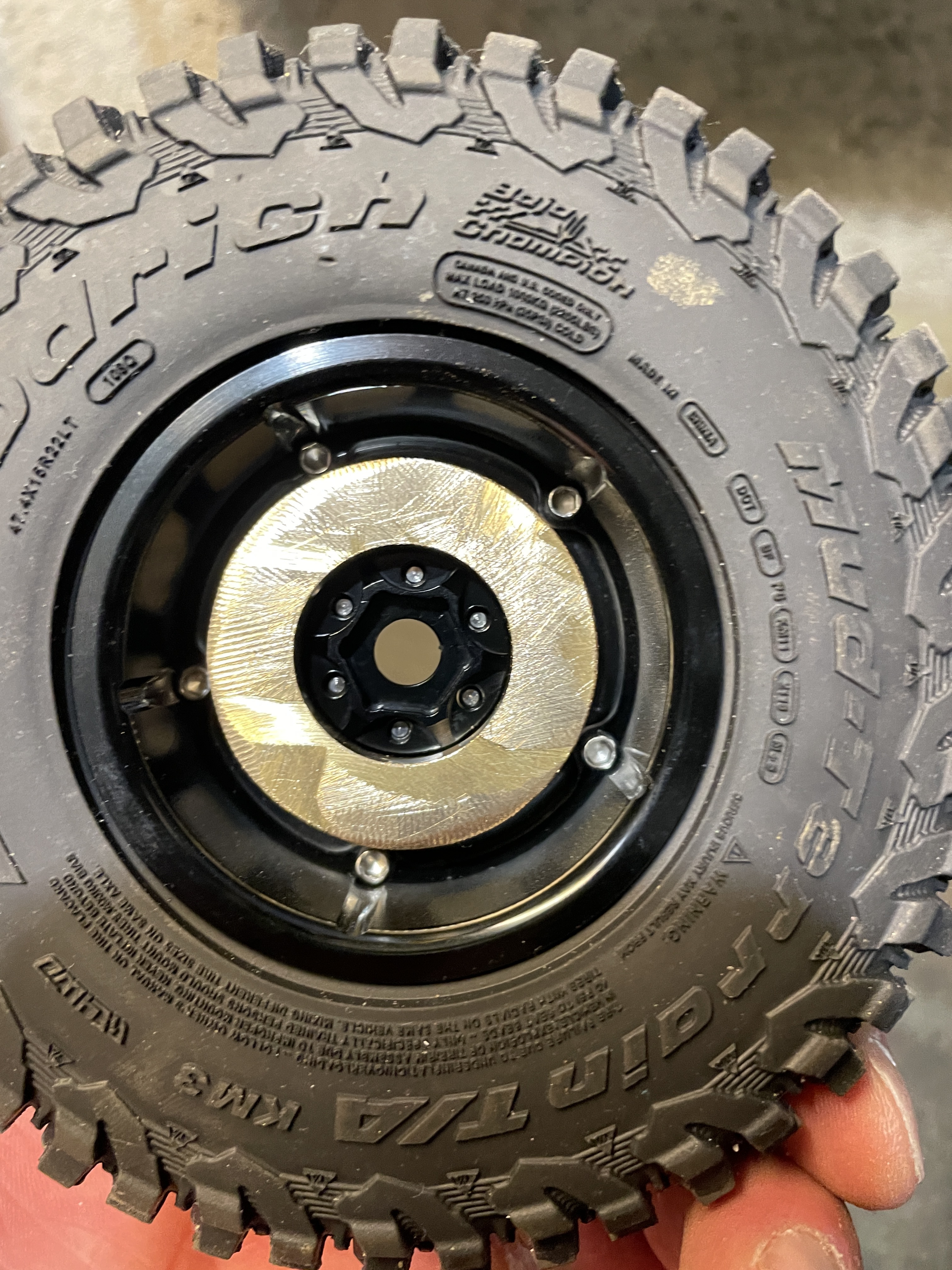

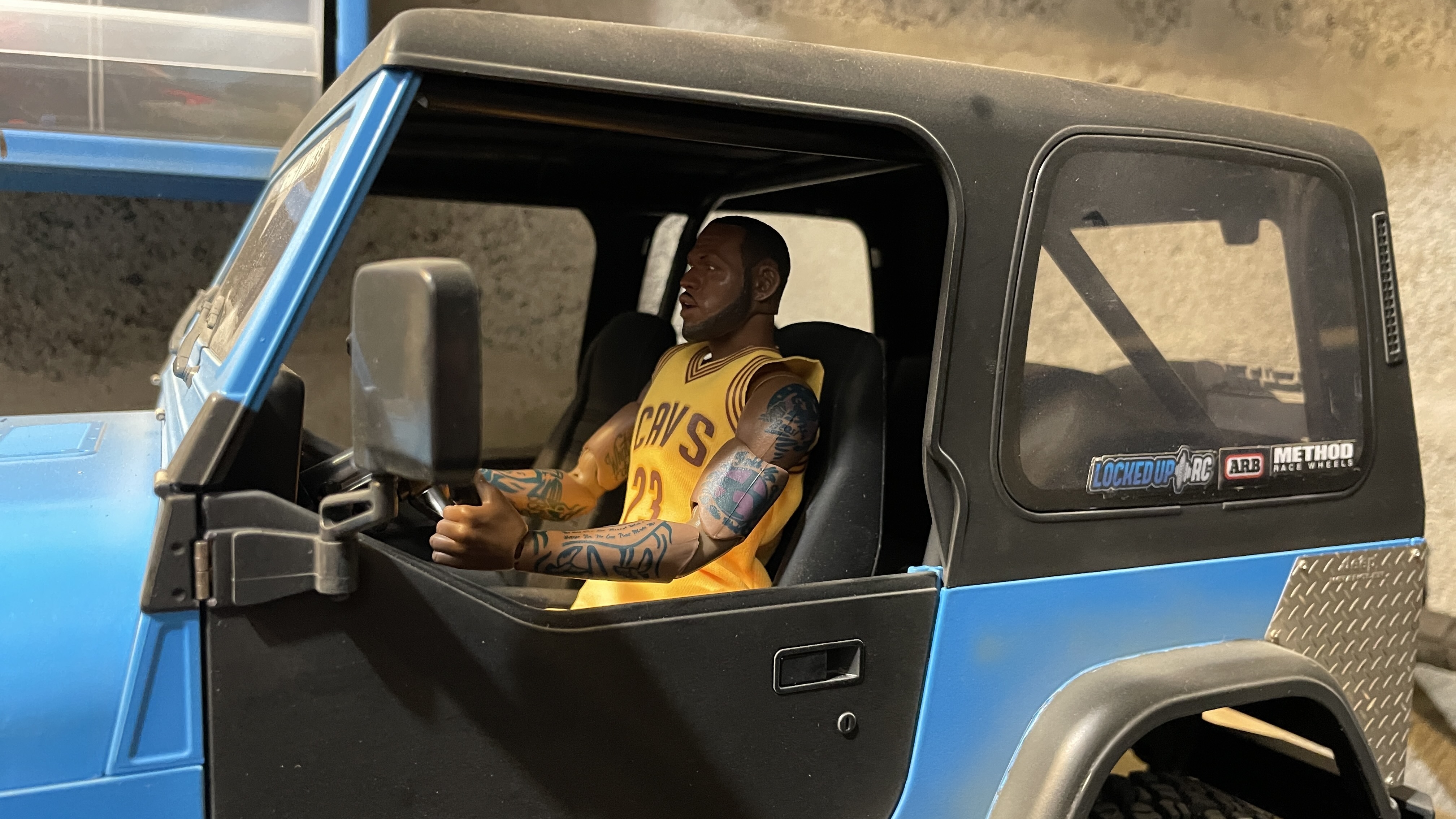

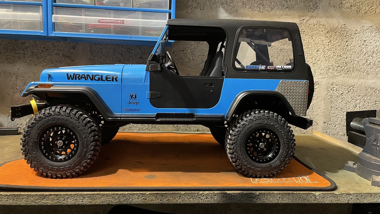

    Bonjour à tous, j'ai enfin trouvé mon pilote ! taille de 23cm
    Également rajout de lest sur les roues, J'ai du les couper car trop lourd 104 grs par roue.
    J'ai mis 70 grs sur l'avant et 82 grs sur l'arrière, maintenant reste a le tester . ;)(y)
    dawii, fb11 et Dédé33 aiment ça.
  10. fb11
    16 248
    36 609
    Bien vu le pilote ! C’est sympa les disques de freins :)

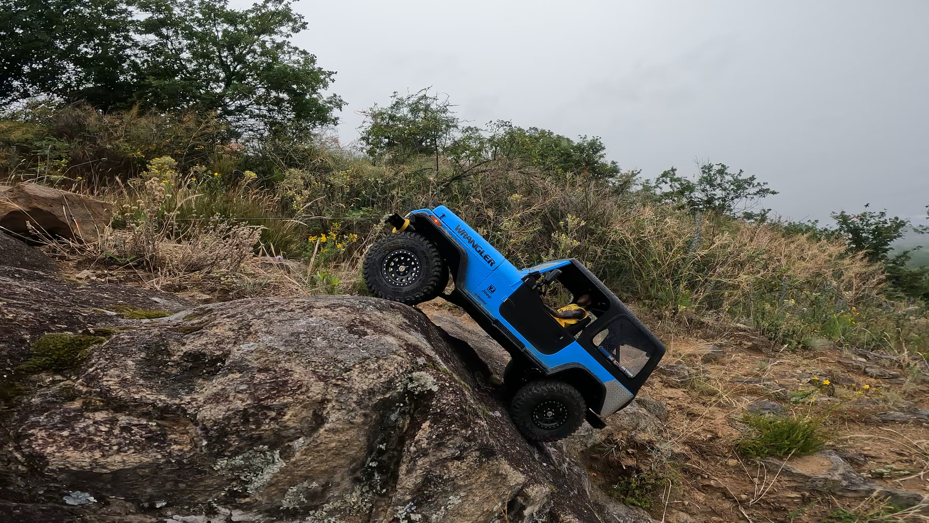

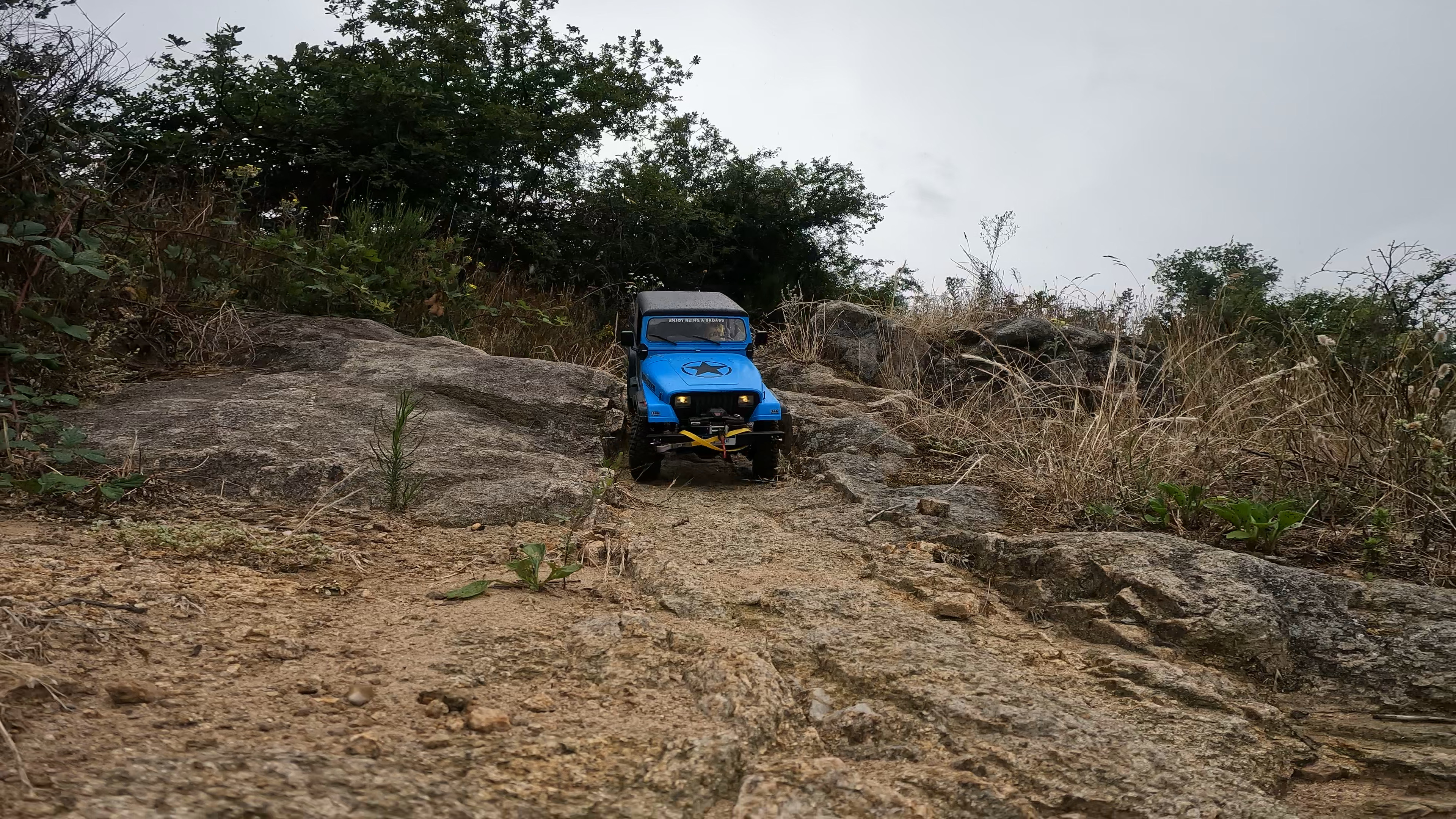

    Premier test grandeur nature, la voiture se comporte assez bien.
    Les suspensions à lames ne sont pas trop rigides.

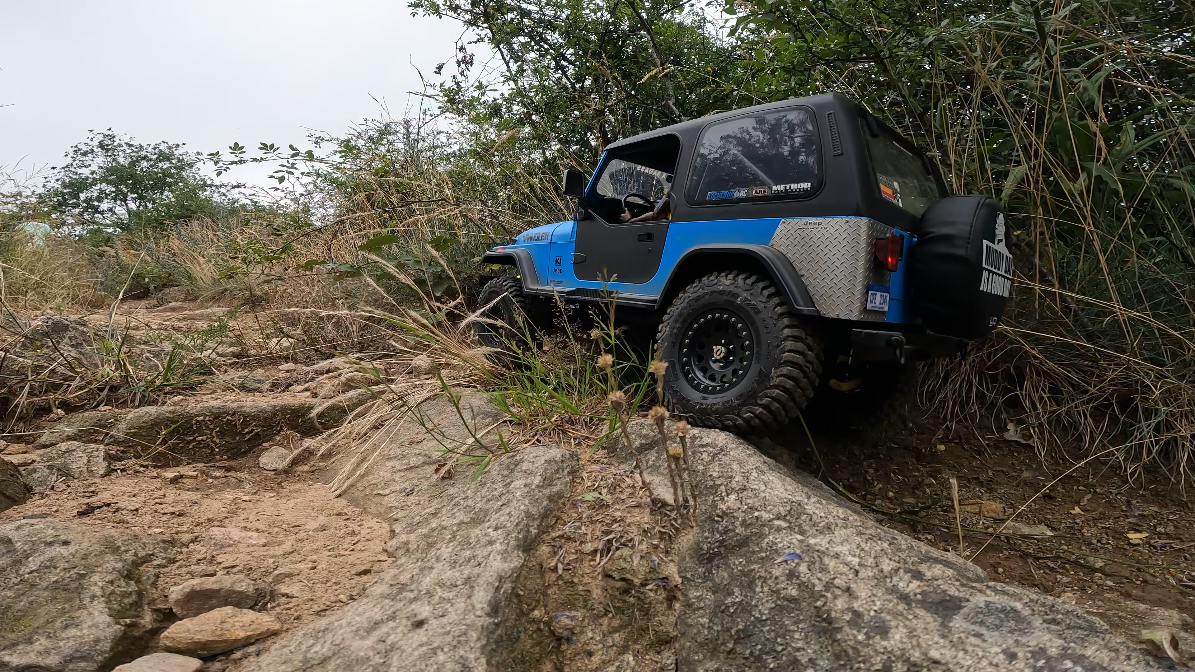

    Bonjour le groupe, voici une vidéo de mon Mashigan. Que pensez-vous du comportement des suspensions à lames ? J’hésite à repasser sur des ressorts pour plus de souplesse.
    dawii et zely30 aiment ça.
  13. fb11
    16 248
    36 609
    C'est sûr c'est raide, comme un châssis à lames, peut-être que tu peux assouplir un peu en enlevant une lame et freiner un peu plus l'amortissement avec de l'huile plus épaisse.

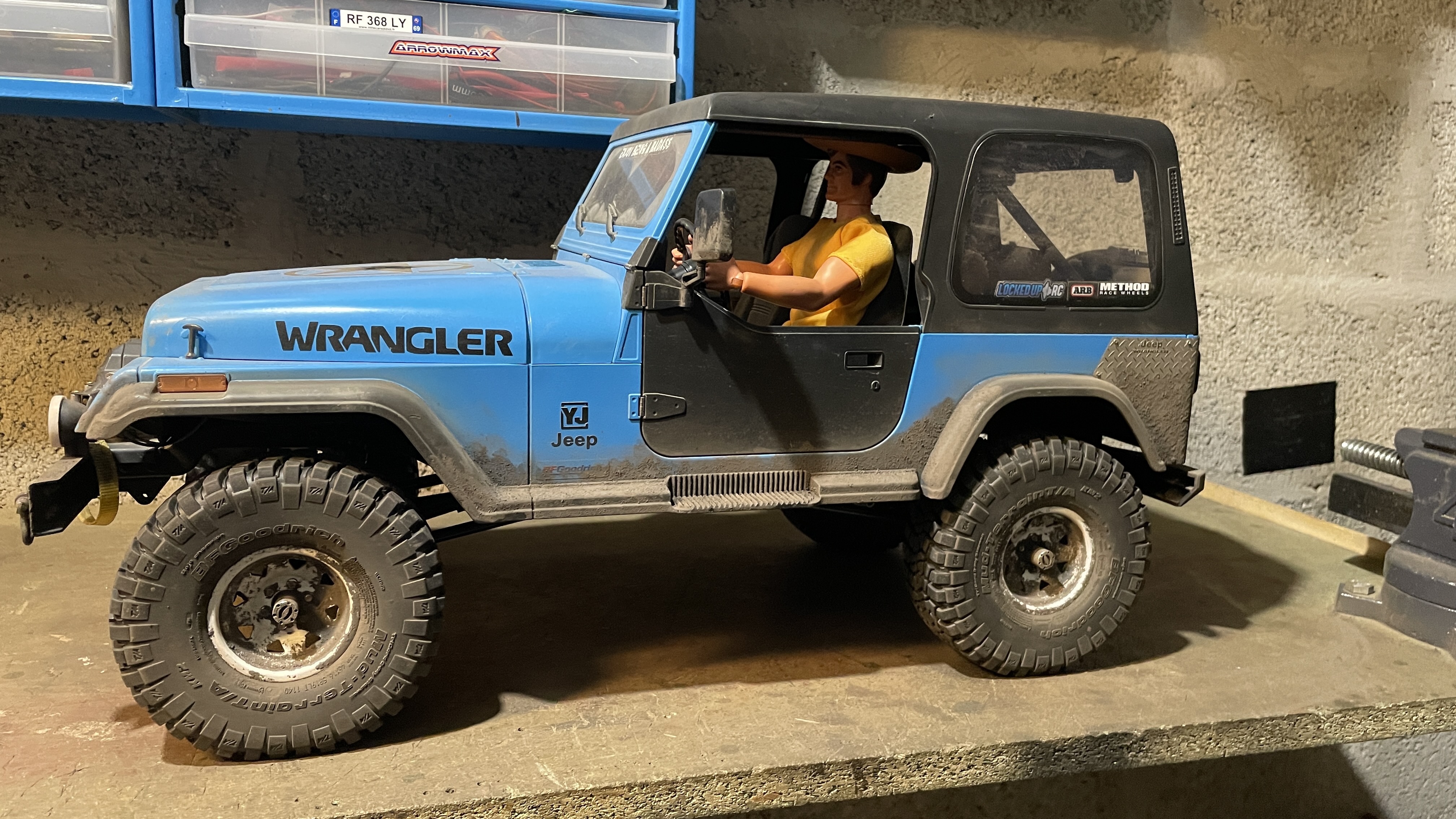

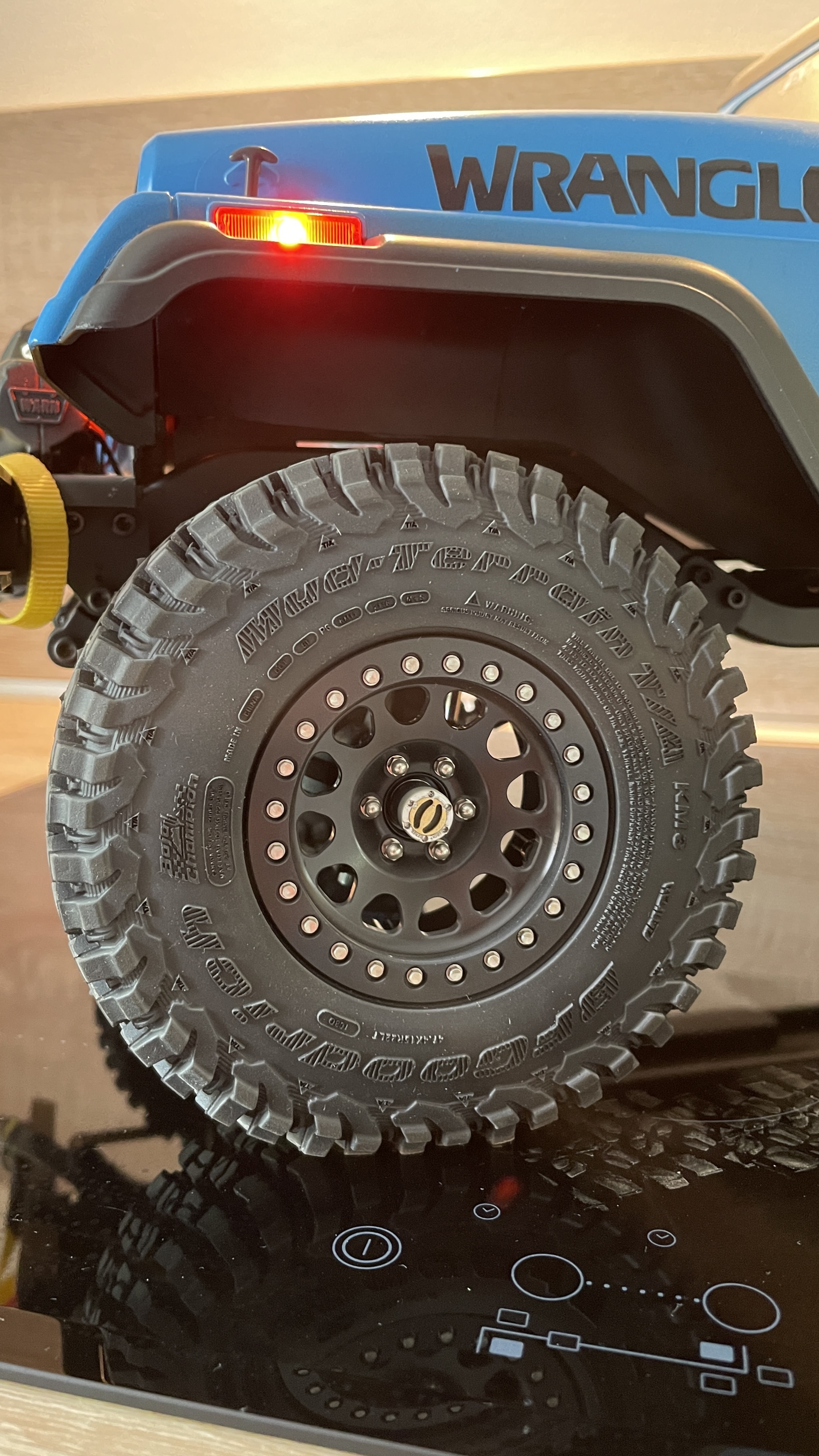

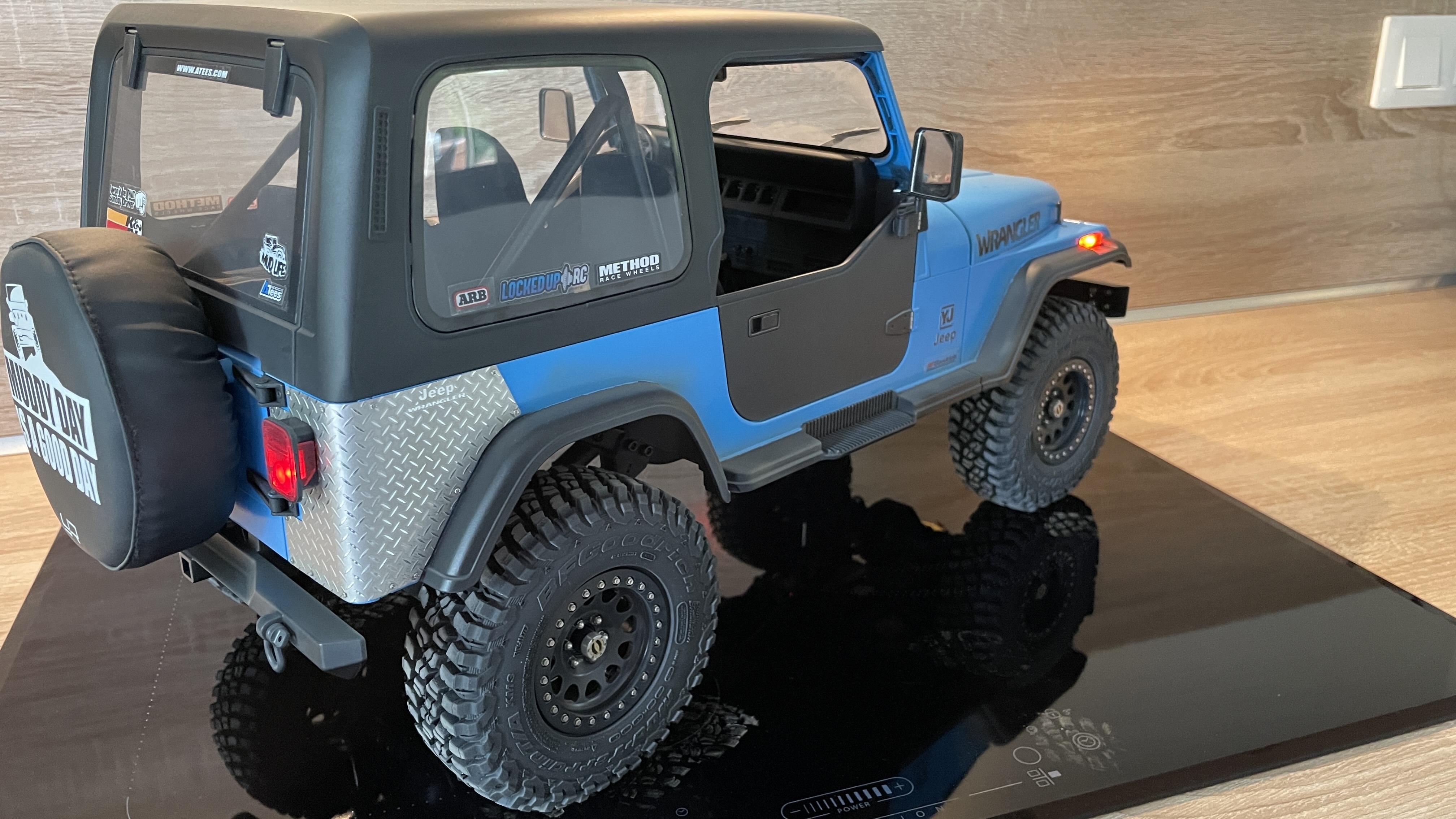

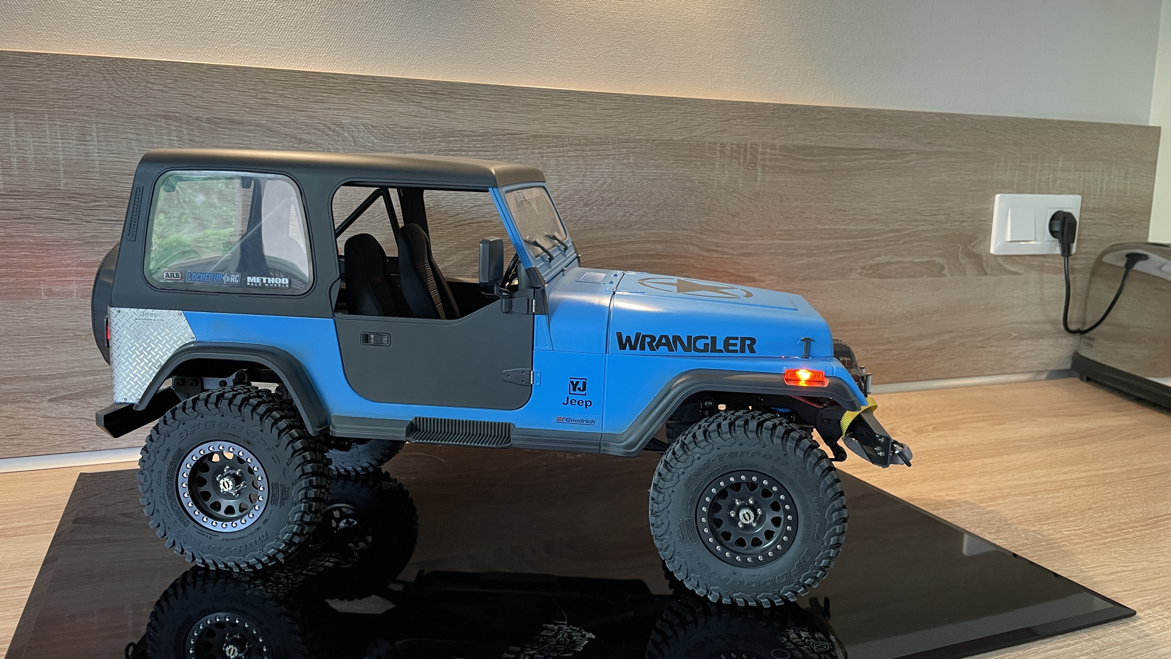

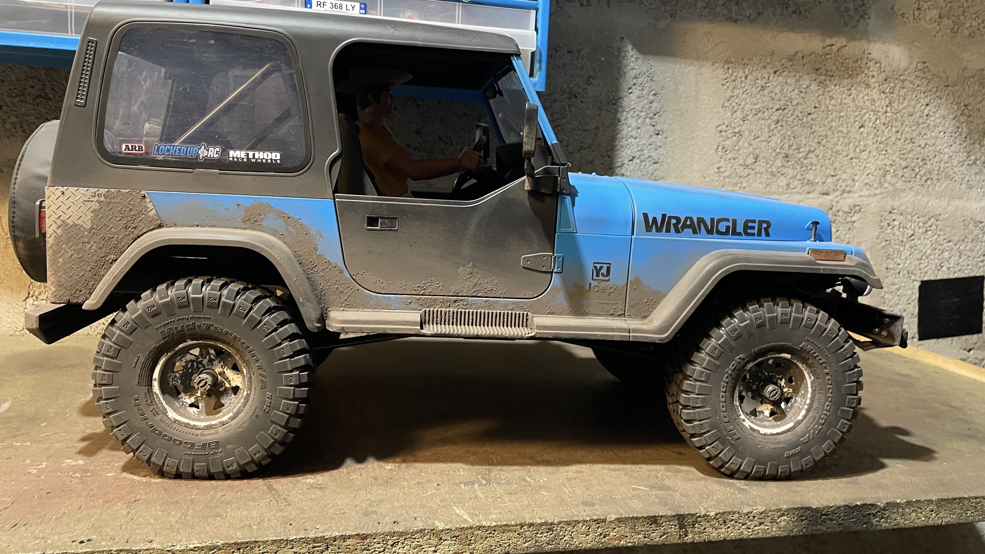

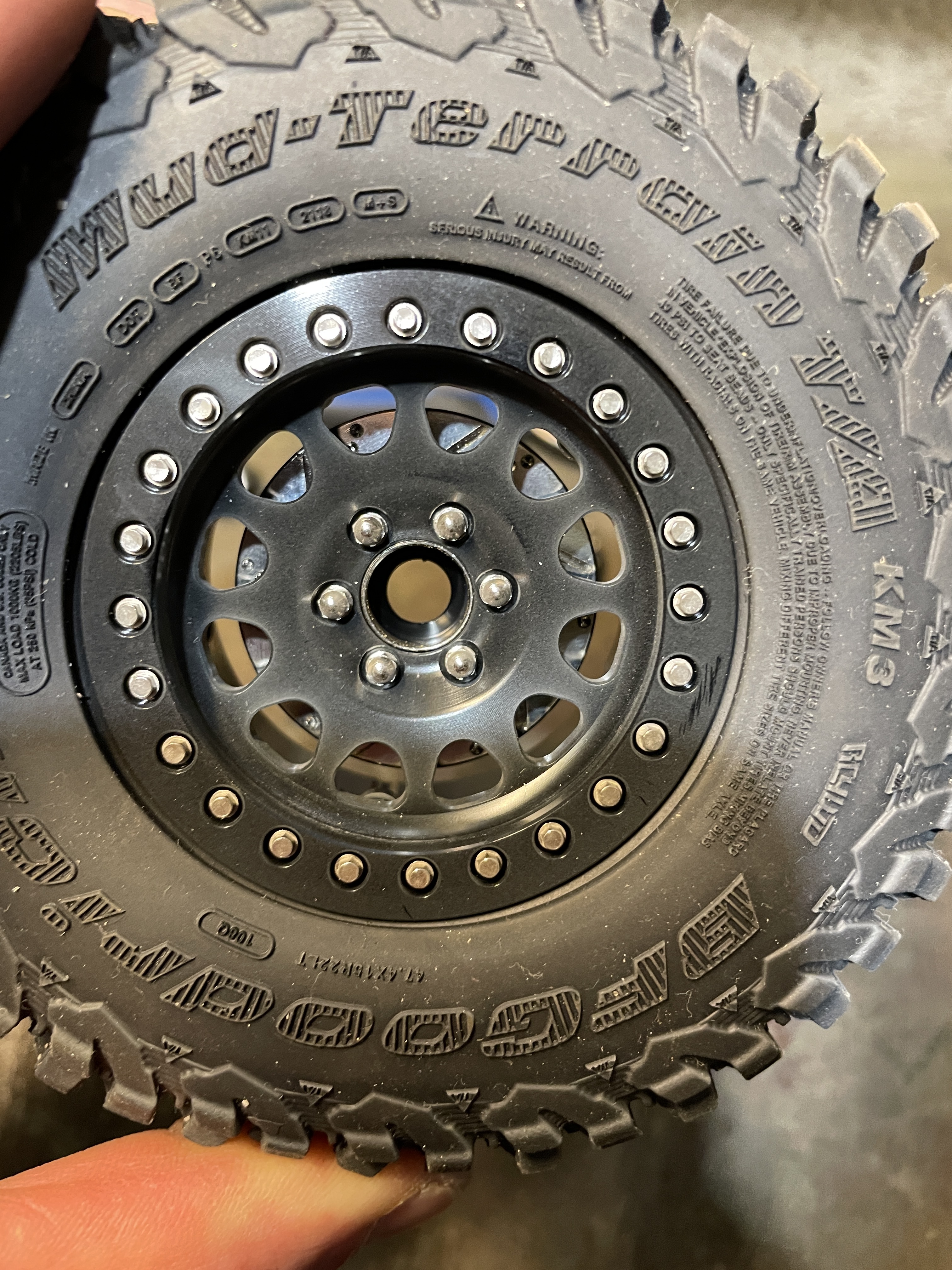

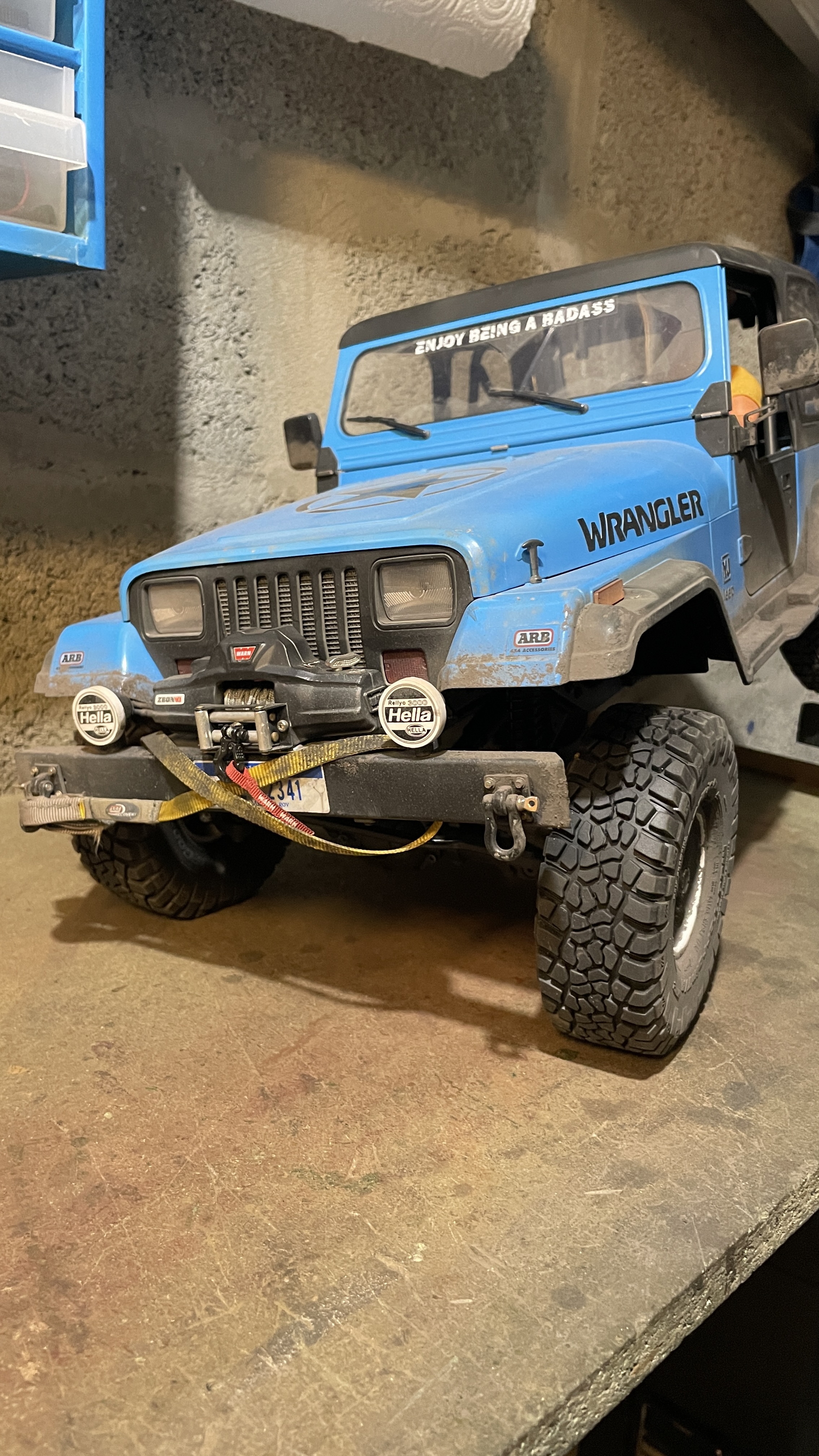

    Changement de roues, passage en 1.9 et je l’ai patiné pour un meilleur rendu .
    Elle fait un peu moins énervé mais j’aime bien (y)

  18. ERICK
    Le résultat est superbe avec cette patine et les roues sont top
    Rubicon69 et fb11 aiment ça.

    41 811
    Je préfère aussi dans cette version plus stock (y)
