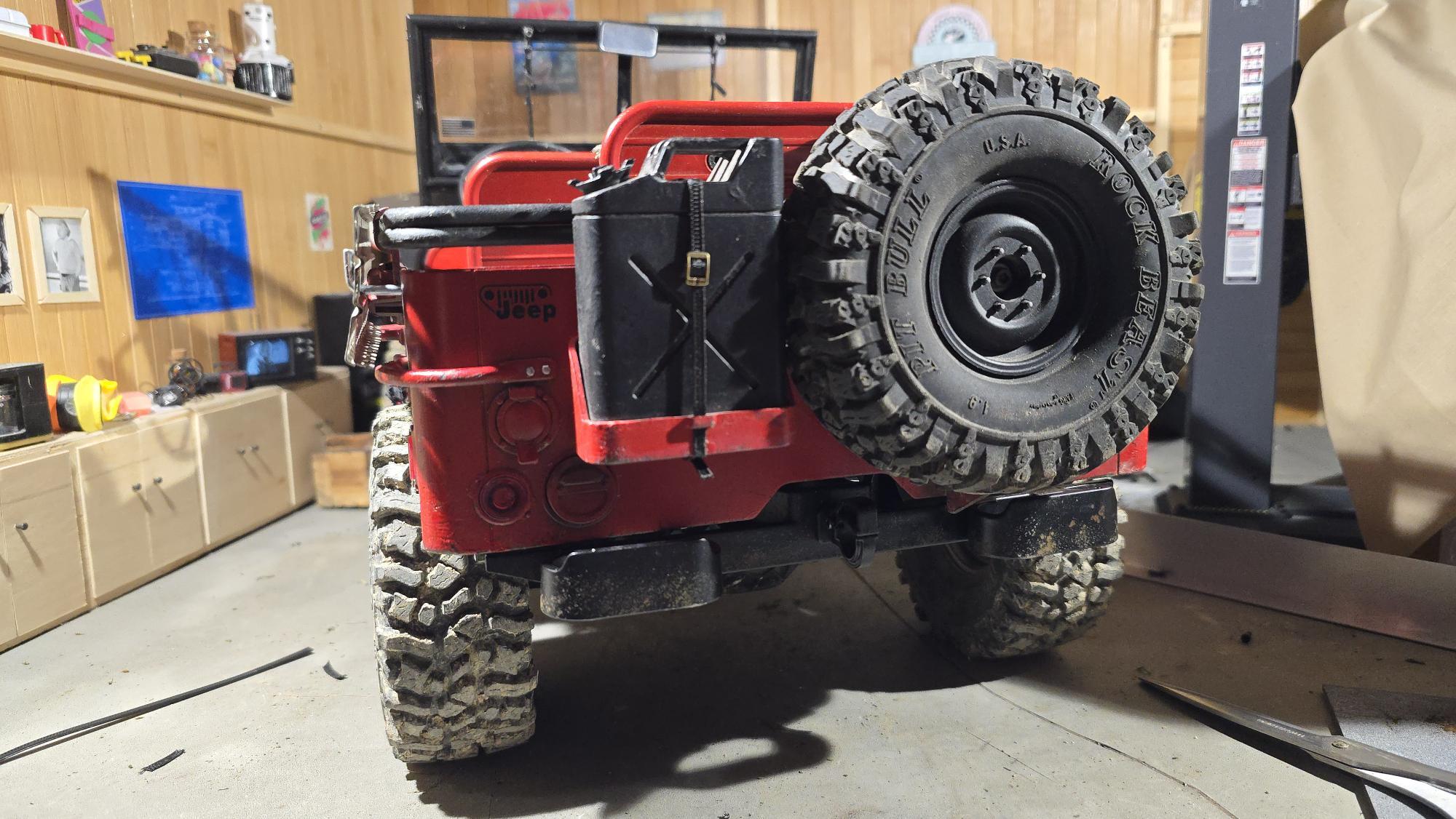

    Le pare-choc arrière est monté, j'ai dû réduire l'épaisseur de l'aimant que le précédent proprio avait mis pour remplacer les montants de carro d'origine, sinon ça faisait trop d'écart avec le bas de la carro :
    Il reste un petit jour, mais je ne peux pas faire mieux (à moins de passer sur un vissage à travers le plancher, et écrou papillon en dessous par exemple). Me manque juste une plaque d’immatriculation pour finaliser l'arrière.

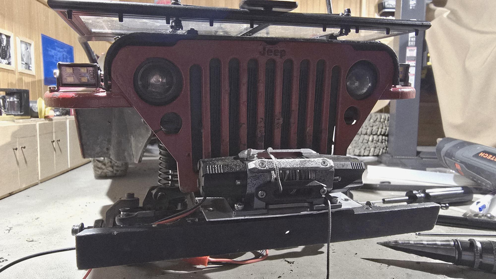

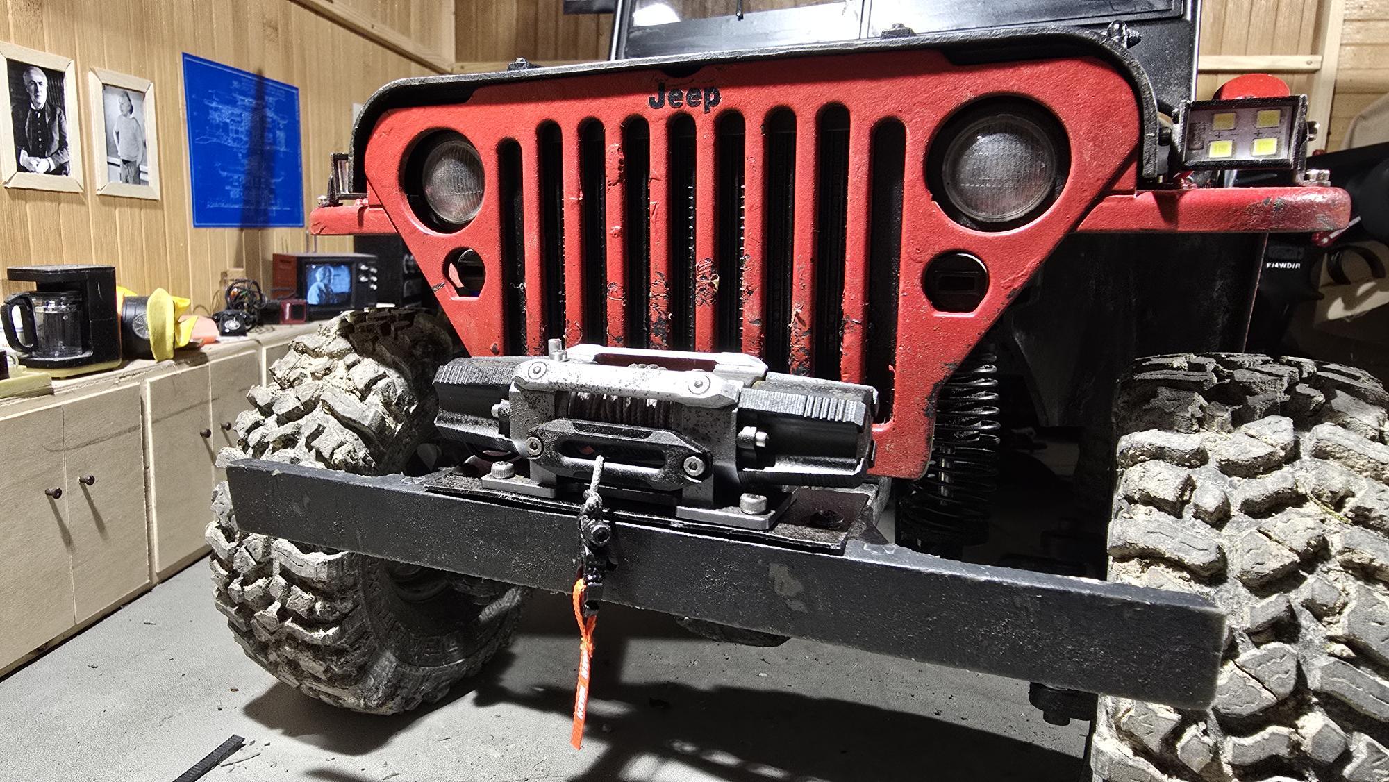

    J'ai aussi fini la partie avant avec le treuil, une vraie petite galère, c'est toujours chiant à visser entre le support et la platine, sans grand accès aux vis ... en cours de montage :
    Et la version finale, j'ai le rendu que je voulais :
    En plus d'avoir repeint les parties rouges du treuil, j'ai changé son crochet. J'hésite à couper un poil le pare-choc, ça serait plus visuel qu'autre chose car les pneus ne le frottent qu'assez peu sur le terrain finalement.

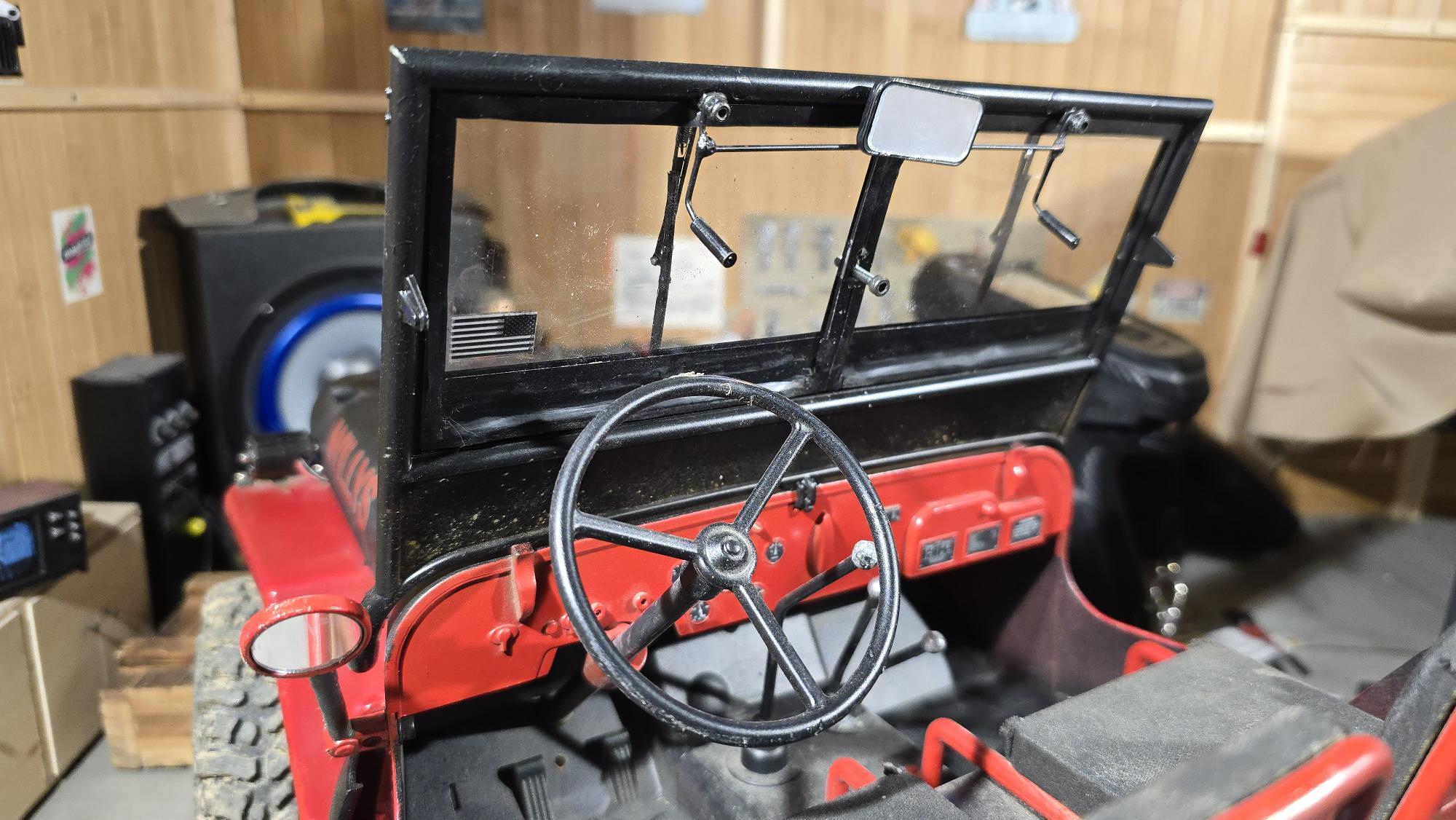

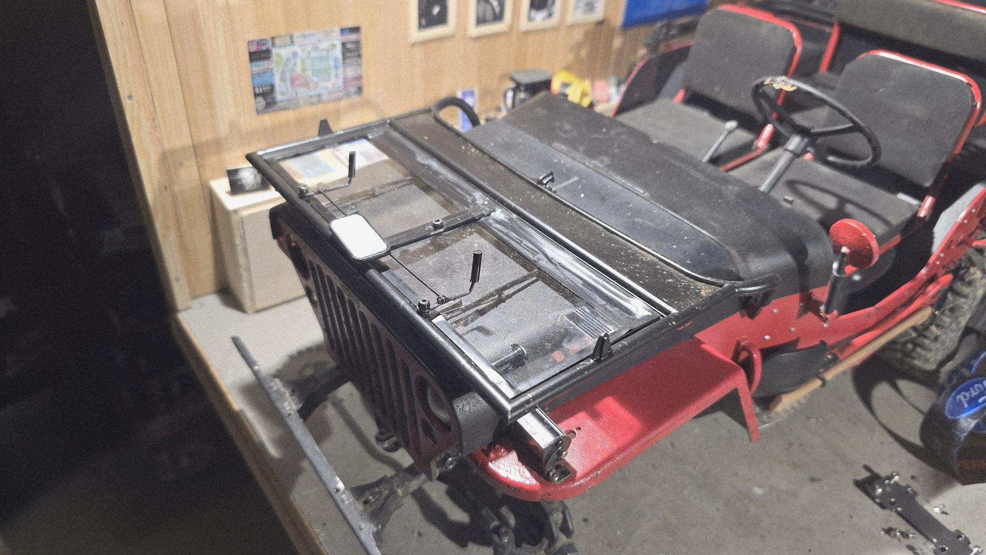

    Et dernière grosse partie, le pare-brise avec essuie-glaces remontés :
    Je vais essayer de faire des compas comme sur la Willys de @fb11 mais c'est pas gagné :D et puis une petite clé aussi, quitte à lui piquer toutes ses bonnes idées :humhum: :hihi:

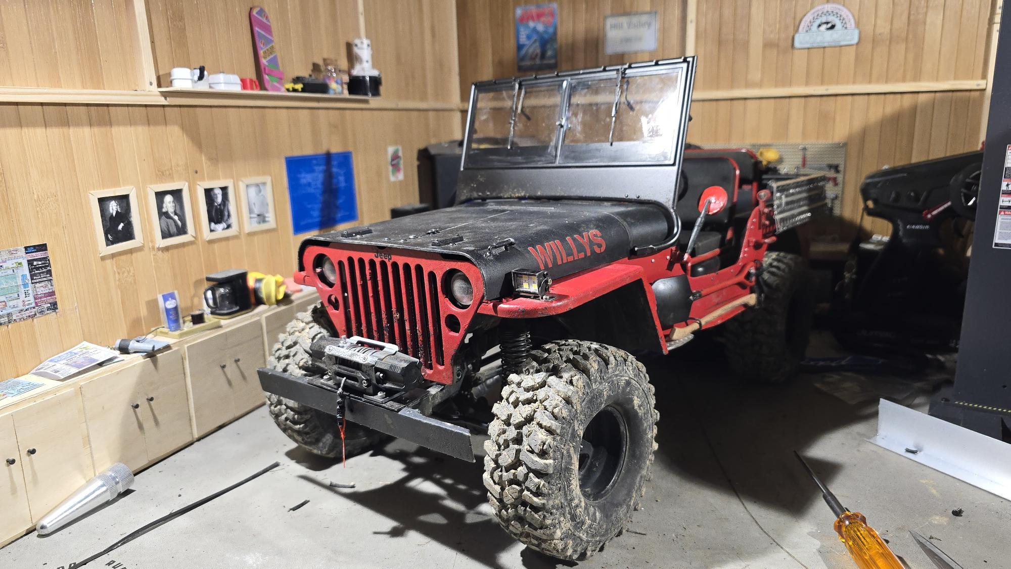

    Niveau extérieur c'est pas loin d'être fini, me reste surtout la figurine à faire, mais j'ai que sa tête pour l'instant :hihi:

    je te présente mes plus plates excuses! me suis trompé de Jeep. La Willis est hyper stable et saine et les modifications de suspensions y sont pour beaucoup. Elle marche bien et semble fiable. Le pare chocs demande à être modifié, il est une vrai facteur limitant de performance à mon avis.

    Si je le réduis il ne sera pas minuscule non plus, juste un centimètre de chaque côté pas plus. De mémoire lors de mon essai, le pare-choc s'est vraiment tordu une seul fois, même pas à cause des pneus mais pris dans une branche, il ne m'a vraiment pas semblé plus handicapant que ça. On validera ou pas à se prochaine sortie ;)

    Beau boulot ! Le pare-brise rend bien (y). Le pare-choc arrière est un peu handicapant, je trouve qu'il frotte beaucoup trop souvent mais ça fini bien l’arrière. A l'avant le mien fait 15mm de moins de chaque côté de mémoire. :)

    @Ju' les compas de pare-brise j'ai fais avec 2 bandelettes de tôle fine, 2 trous de part et d'autre de la rainure que tu relies entre eux avec un gros disque à tronçonner de Dremel :)

    Le pare-choc arrière qu'il m'a refilé était cassé, je pensais qu'il l'avait coupé au niveau des pattes de fixation et je trouvais ça un peu débile, mais je pense qu'il a cassé sur un obstacle en fait. Si je vois que ça passe pas je l'enlèverai mais ça m'embête pour le visuel effectivement, et parce-que je compte mettre l'immat' dessus.
