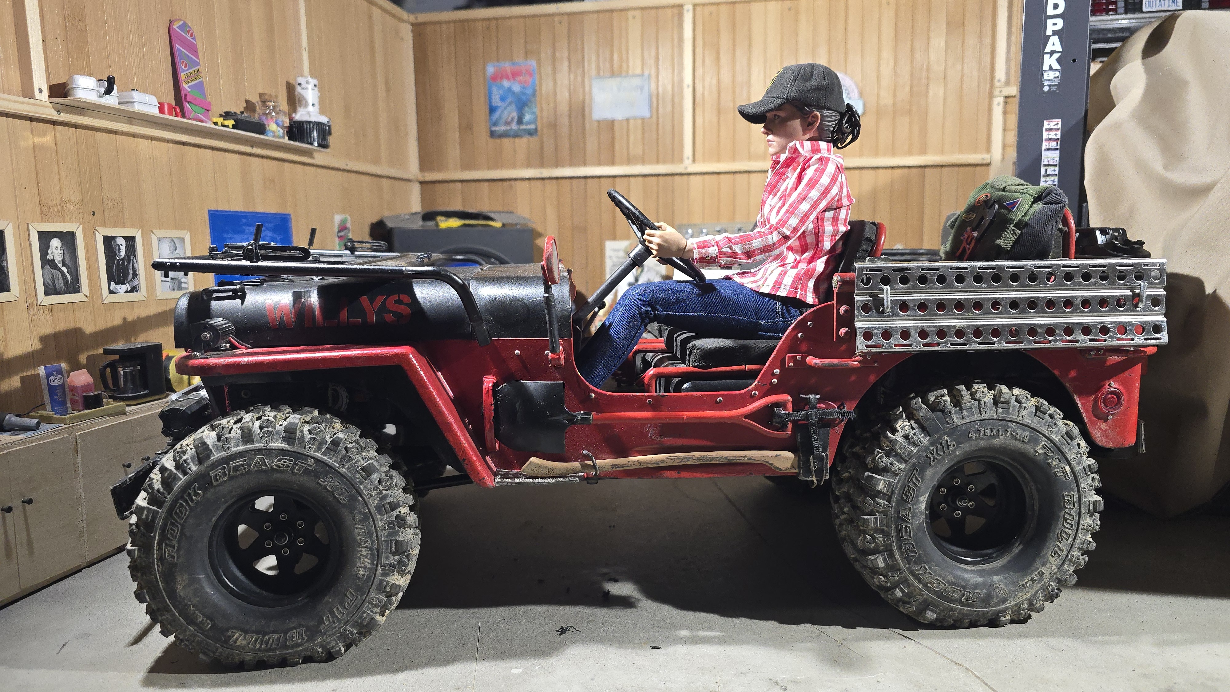

    J'ai monté les Desert Lizard, après avoir testé toutes les configs possibles (ça m'a pris deux heures comme je le craignais ...:rolleyes:) la meilleure pour moi c'est en droop avec ressort supérieur de rigidité intermédiaire :
    Je la trouve un poil haute maintenant, mais faut sans doute que je m'habitue. Avec les ressorts les plus souples, la Jeep est complètement affaissée, les amortos sont direct en butée. Il me faudrait des ressorts entre ces deux rigidités, mais faute de mieux ... (et parce-que ça m'a déjà bien gonflé :D)

    C'est pas mal comme ça, s’ils s’affaissement un peu ça sera encore mieux. Il faudrait changer l'implantation côté châssis pour les positionner vraiment à la hauteur qui te convient. Je sais que c'est vraiment gonflant de monter et redémonter, j’ai dû y passer des heures avant de trouver (n). J’ai passé 2 modèles de longueur différentes de Désert Lizard et aussi les Gmade GTransition en 90mm avec chaque fois toute les combinaisons de ressorts....:hihi:

    Cool la modif, oui un peu haut je trouve aussi.

    C'est pas mal comme ça aussi sinon, c'est haut mais c'est pas choquant vu la taille des pneus. En full droop ça pourrait être sympa aussi :hihi:

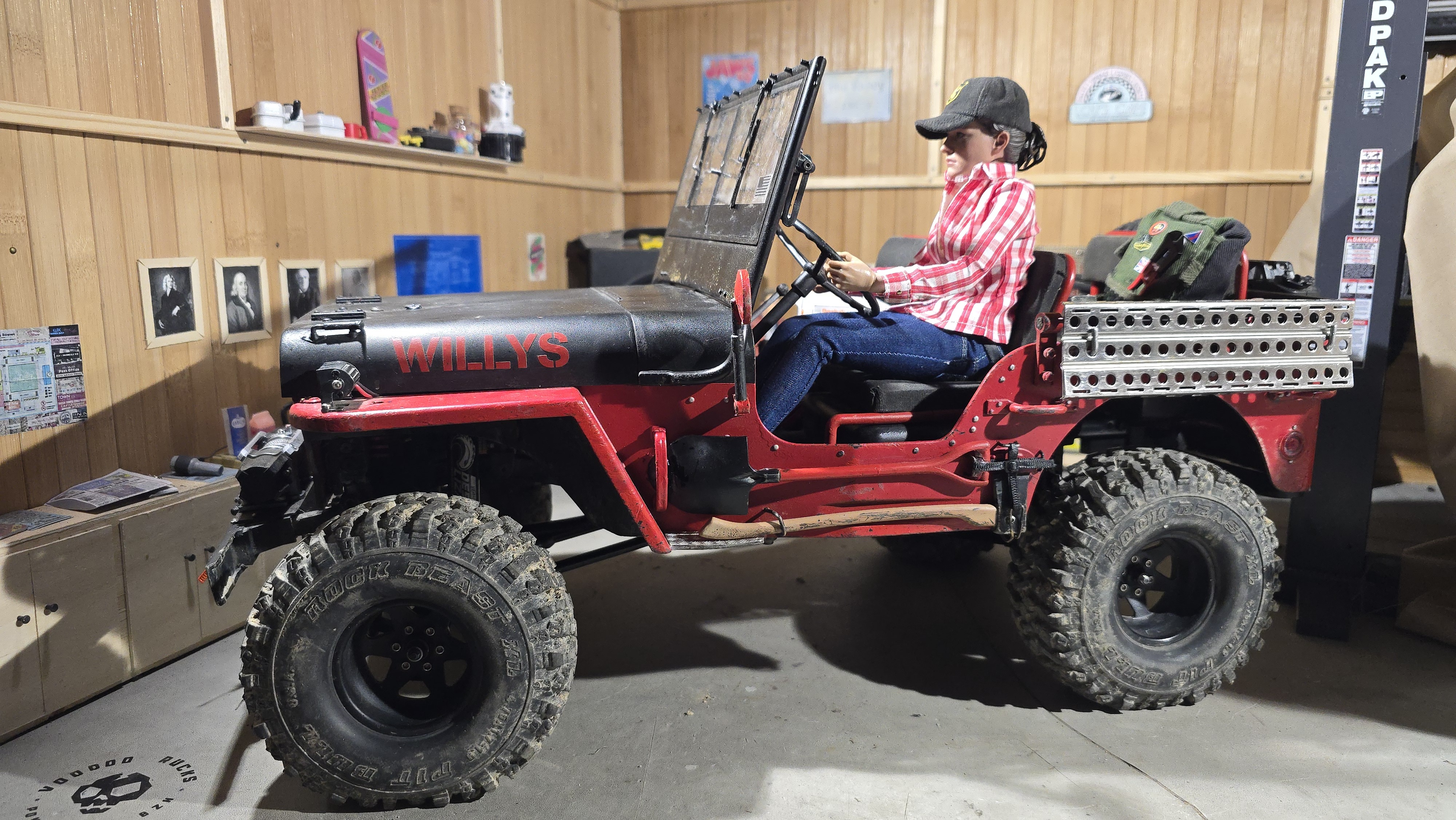

    Voilà, j'ai trouvé la hauteur que je cherchais, c'est à dire très bas :D une combinaison que je n'avais pas testée, je m'en suis aperçu en regardant les dessins des fiches-produit des GMade Transition, chez eux leur droop est comme ça : ressort long sous le piston, et le court au-dessus. Et c'est nickel :
    Alors bien sûr j'ai beaucoup moins de débattement, mais c'est que je cherchais, plus réaliste je pense même pour une Willys préparée, et je vais y gagner pas mal en dévers.
