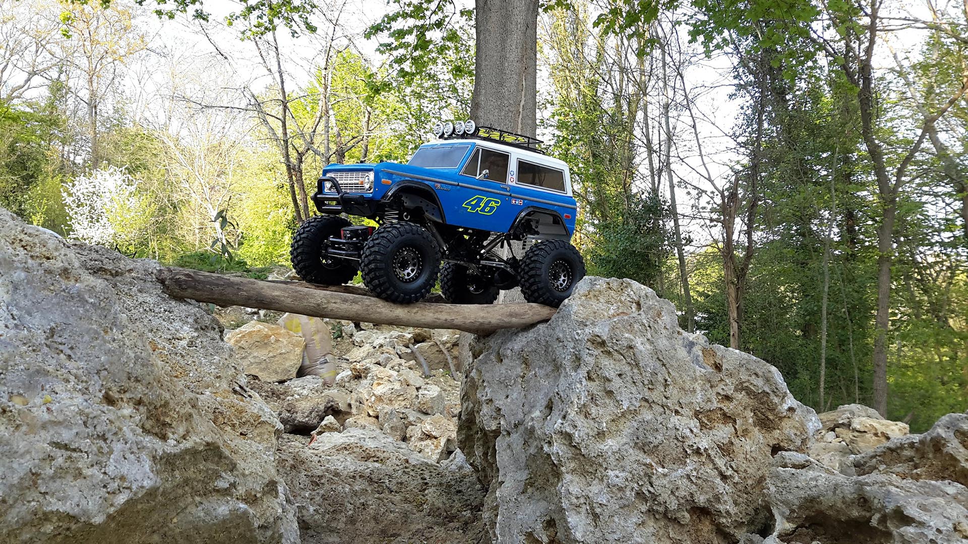

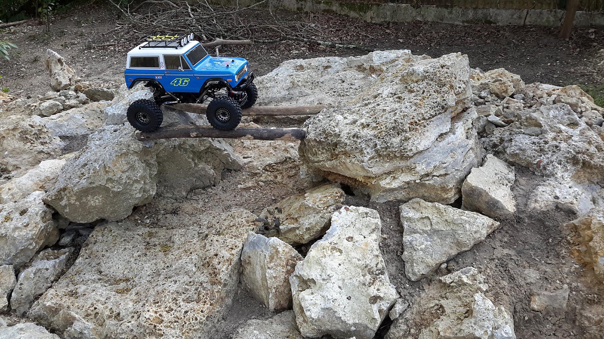

    Commencé ce samedi: modification du massif, auquel il faudra que nous lui donnions un nom.
    Le passage aérien est dans ma tête depuis longtemps
    Compromis comme toujours, rendre ce passage possible à différentes largeurs de voies.
    Essais statique; ça doit le faire.
    +/- 30cm de passage sous le premier bout de bois, le Bronco passe juste :surprised: .

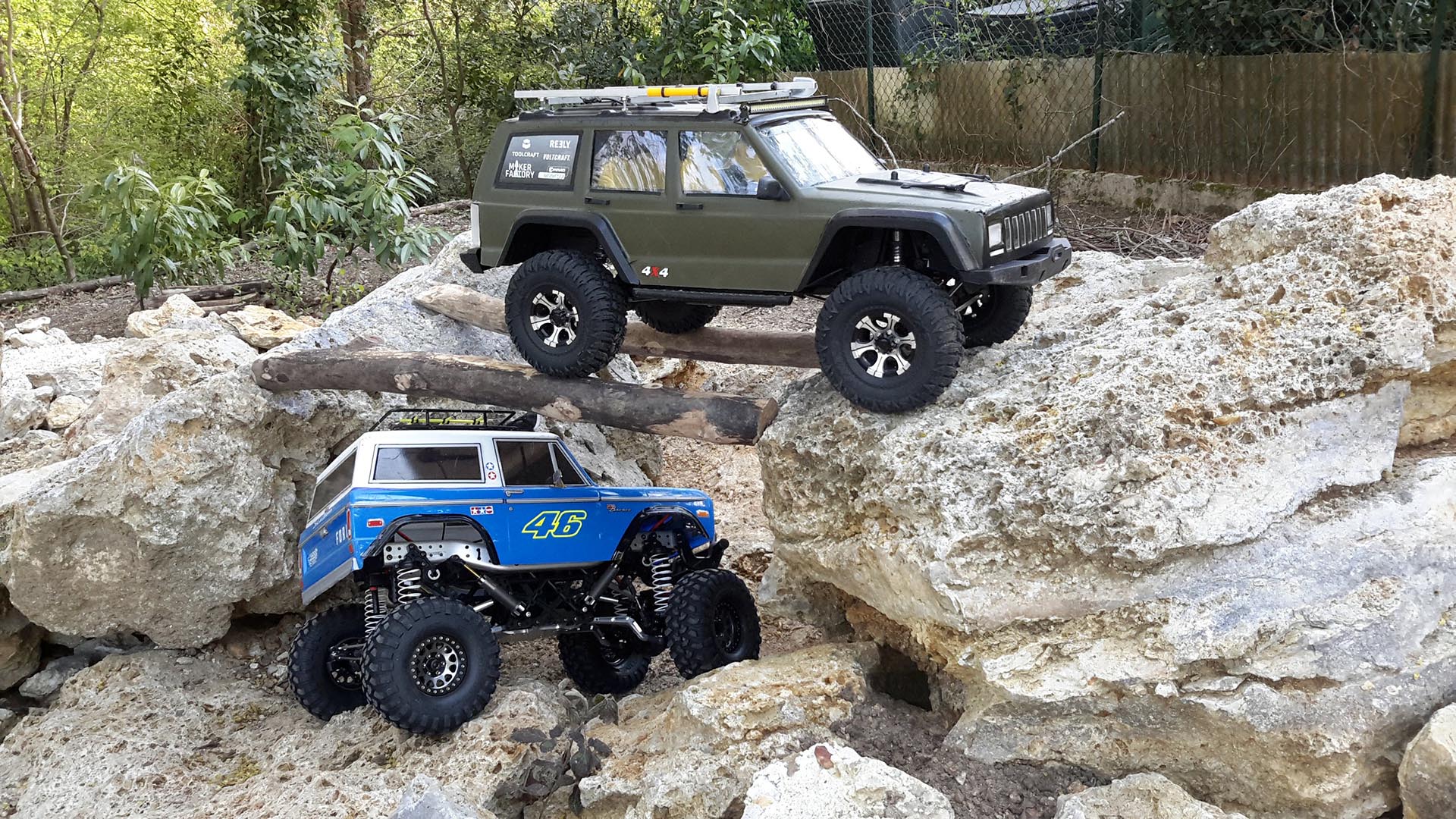

    Ici le Free men de mon pote d'enfance (c'est à cause / grâce à lui si j'en ai un aussi :cool:), en même temps si il a un crawler c'est à cause de moi :D .

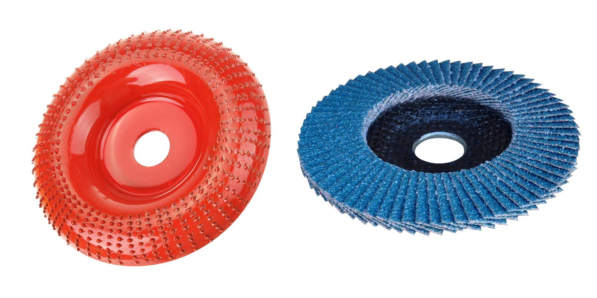

    J'en profite pour parler un tout petit peu matos.
    Pour aujourd'hui, c'était principalement meuleuse d'angle :passur:
    Le disque de gauche pour le bois, celui de droite, pour arrondir les angles ultras saillant de mes pierres, c'est long mais ça fonctionne bien.

    Rien de mieux pour arrondir les angles
    Faut pas y aller trop fort sinon
    :humhum::D

    Non, mauvaise idée, jusque là j'utilisais une massette. Ça réduis bien les angles mais ça n’arrondis pas convenablement les angles vifs.
    Le disque à lamelles va vraiment bien, pas de risque de faire de bêtise.

    Ils existent pour matériaux il me semble bien.

    A vrai dire j'en sais rien, j'ai fait un essai avec ce que j'avais à dispo.
    Le disque diamant tronçonne sans grand intérêt, le disque à meuleur (métal) ne sert à rien ici.

    Merci, c'est noté, j'en prendrai une paire pour essayer.
    Mon domaine c'est la méca, alors, pour ce genre de truc, j'ai du mal a explorer ce qui existe :oops: .

    Ah oui pas bête le coup de la meuleuse (y)
    Moi j’aurais pris marteau burin :hihi:

    Comme écrit plus haut, c'est bien pour dégrossir.

    Alors, j'ai pas prit celui là, pas dispo chez moi. (n)
    J'ai essayé ça: Disque meuleuse Decap Extrem matériaux Ø125mm Norton - Grain36 | Castorama
    Et comme prévu, ça fonctionne bien, mais pas longtemps :surprised: :(.
    Prochain coup, disque diamant, ça sera plus chiant, mais plus durable.

    Oui et non, c'est bien plus efficace mais fond vite.
    Le disque pour le métal, chatouille les cailloux, mais temps qu'il y en a ça fait quelque chose. Faut juste prendre son temps.
    EN tout cas le résultat me convient de visu, on verra sur les prochains roulage si on a pas trop perdu de grip :D

    Je suis un peu déçu pour le coup. Après avec un disque diamant il y a pas photo ça tient le choc, mais rigide et plus bruyant.
