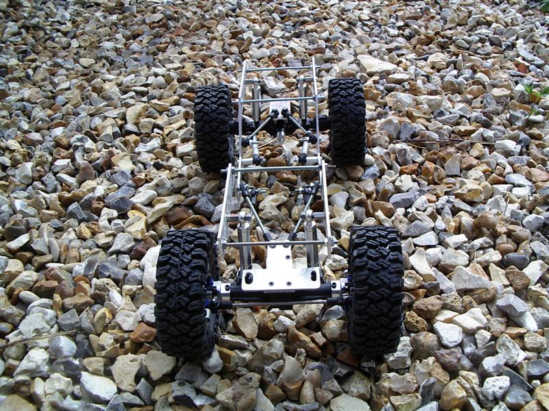

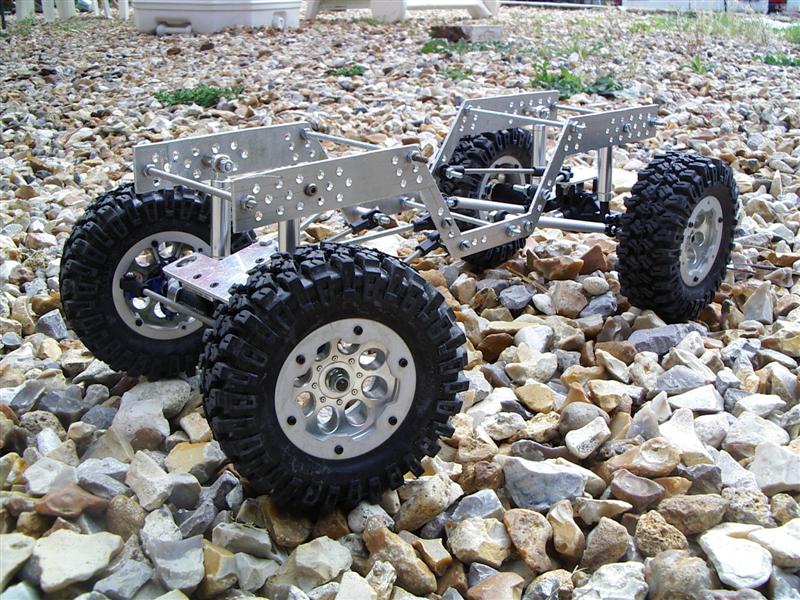

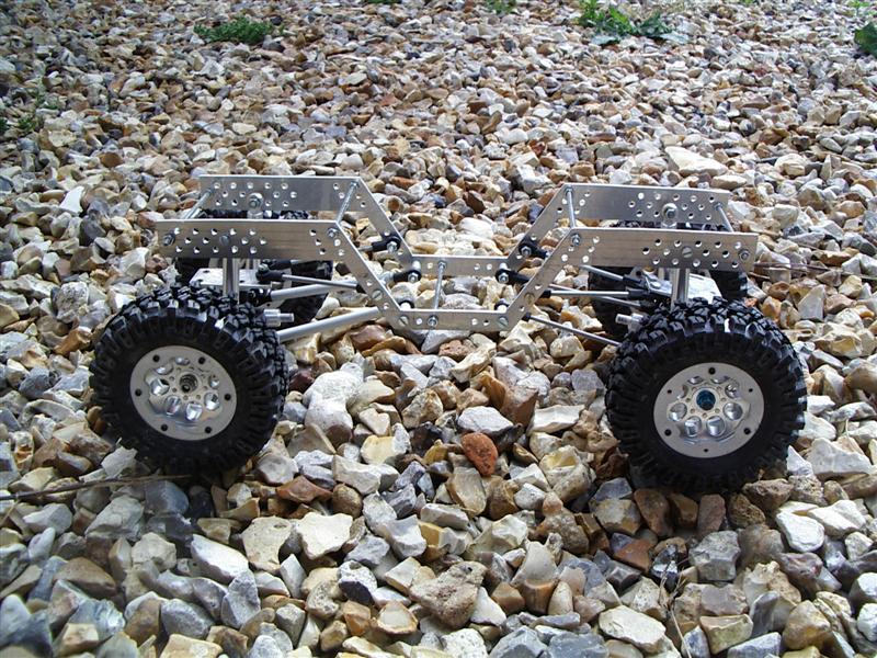

    Bon, j'ai finalement repris le projet, après un long temps mort.....
    Je me suis enfin décidé à refaire un chassis plus classique (c'était prévu mais l'ancien chassis m'a servi de gabarit pour mes points de fixation).
    Une plaque d'alu de 3mm, quelques coups de scie sauteuse, limes, perçeuse et ça donne ça.
    C'est tout :tadaa3:
    PS: merci Bart de m'avoir remotivé :wink3:

    Mais j'avais un probleme pour pouvoir y fixer des PC avant et arrière....
    Sans parler de l'emplacement du servo de direction, qui sur le pont, m'avait obligé à pas mal de bidouilles....Le servo prendra place sur le chassis contrairement à précédemment car maintenant j'ai la place.

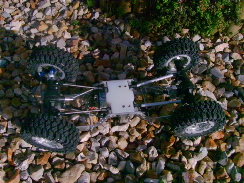

    Hier soir, j'ai fait le skid central et posé la trans
    Je dois encore reprendre mes liens inf. arrières car vu que j'ai rallongé la partie centrale du chassis pour remplacer la boite axial par la R2, je suis un chouia long en empattement :hein3:

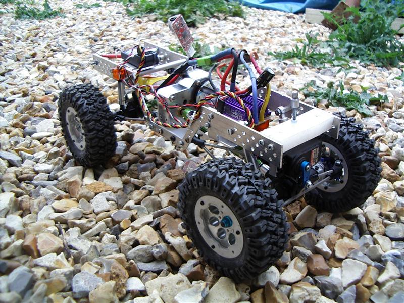

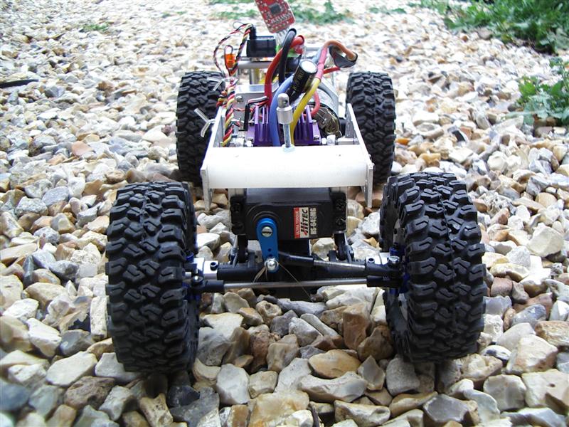

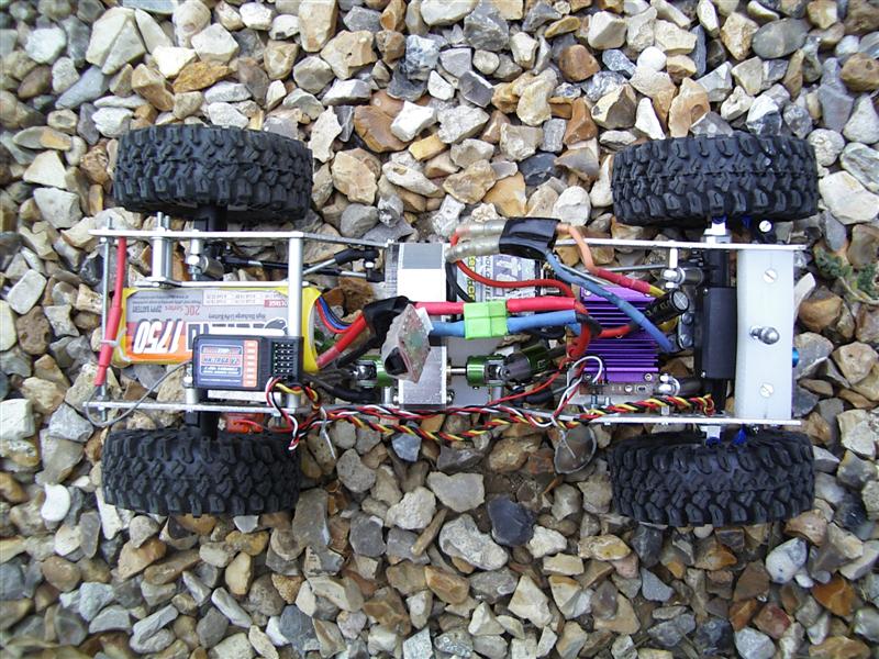

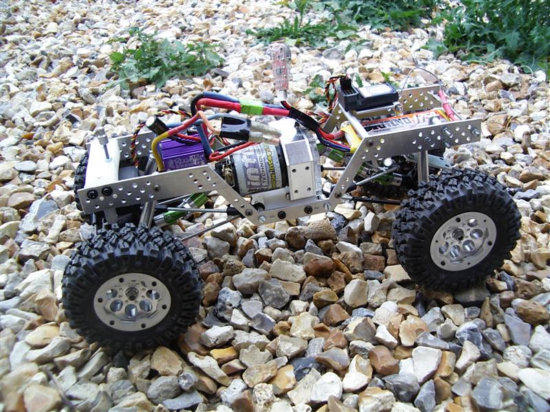

    J'ai bossé un peu cet aprèm sur le sand et il a fait ses premiers tours de roues :zunt3:
    Premières impressions:
    -C'est assez léger et du coup ça gratte un peu quand ça monte un peu fort. Un peu de lest dans les roues devrait améliorer ça.
    -La faible largeur de voie fait qu'il se retourne plutot facilement mais ça peut-etre un atout sur certains passages. Va falloir s'habituer......
    Le probleme c'est qu'il n'a pas encore sa carro, et là......ça risque d'être encore pire :grrr3:
    Sinon c'est plutot marrant. Ca change du truck car je n'avais plus rouler avec autre chose depuis l'année dernière.
    Quelques photos
    Encore quelques petits réglages et quelques petites modifs et bien sur la carro :brico3:
