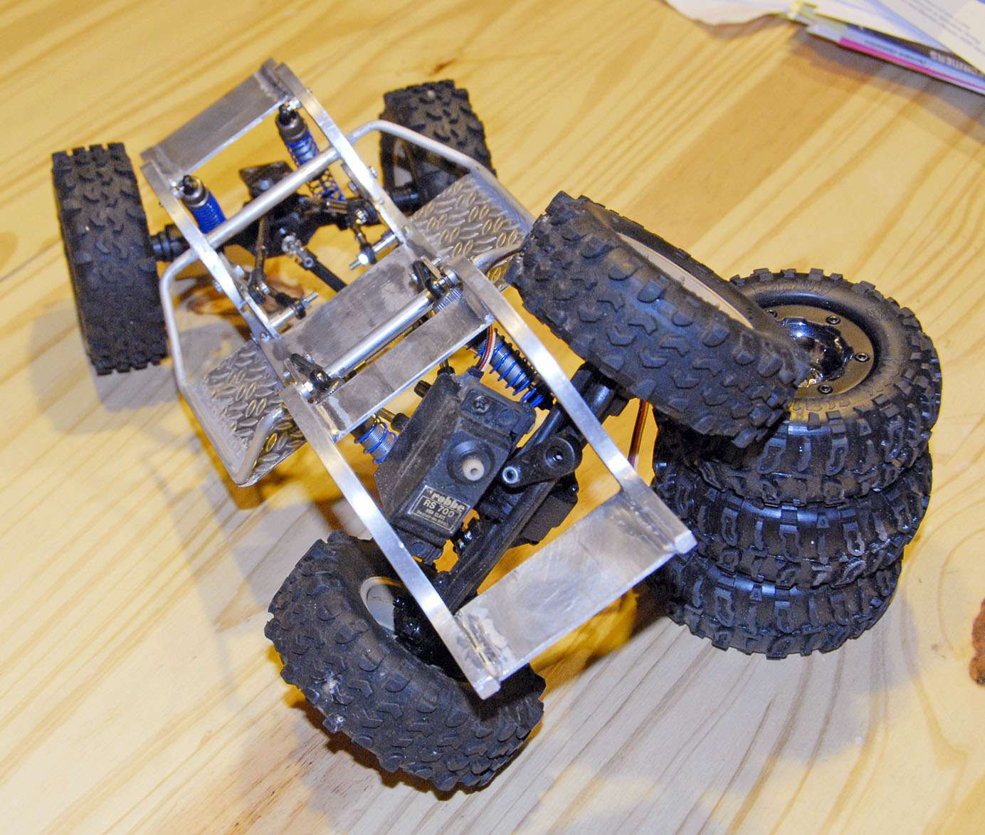

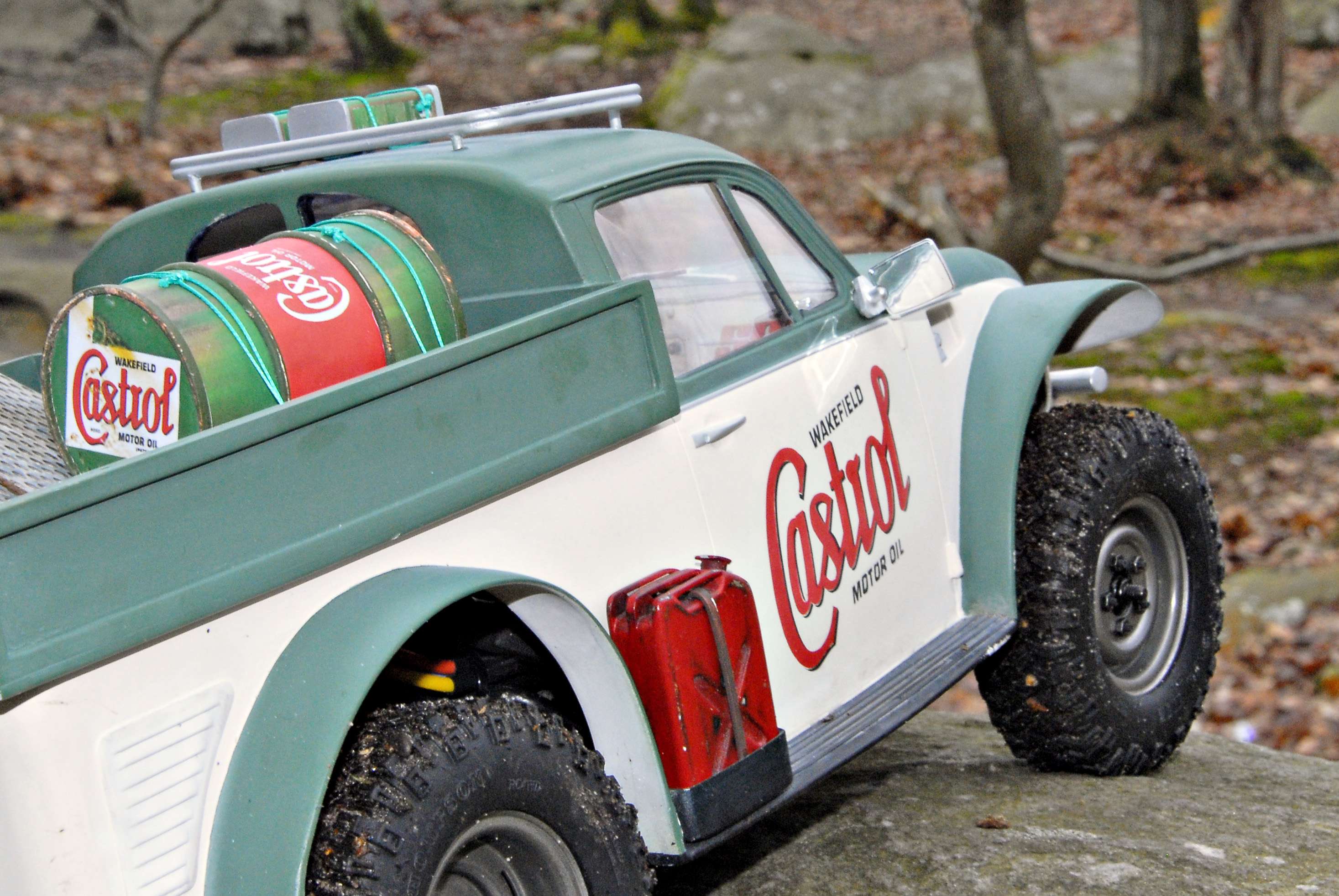

    Voilà, je me suis lancé et comme j'ai adoré le Sand trial de Gorhgor, je suis partis sur une version avec une benne, le type 825

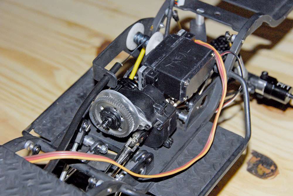

    Les ponts seront issus du MRC losi ainsi que la transmission, le tout parsemé de quelques pieces alu histoire d'assurer la fiabilité. Coté suspension, c'est amortos d'origine monté en droop, les cardan d'origine trop court seront remplacé par des Punisher Shaft RC4WD, un peu cher mais les modèles pour axe de 4mm et assez long sont pas courant, et en plus pas de bagues adaptatrices a bidouiller...
    La motorisation sera confiée a Novak avec un combi Mongoose Crawler Micro Brushless System (18,5 T - 4400 Kv)
    Coté accu, HK mon ami, avec un Turnigy nano-tech 5000mah 2S2P 30~60C Hardcase Saddle Lipo Pack placé de chaque coté du chassis
    Les jantes sont au début des tamiya de hummer + pneus SDI, au final j'ai opté pour pour des classic landies RC4WD en 1.55 avec des pneu Mickey Thompson 1.55 Baja MTZ

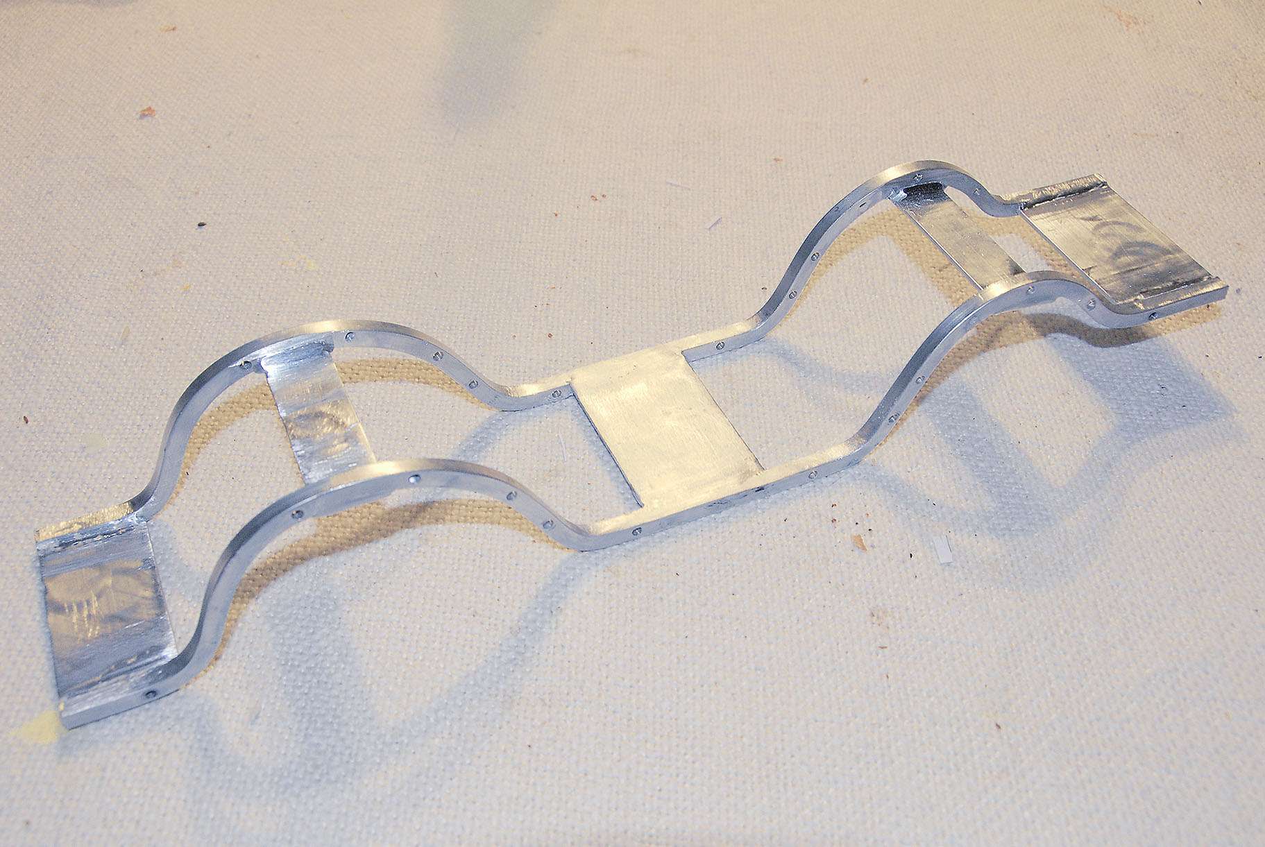

    le chassis est réalisé en carré d'alu 6mm
    Premier montage et premiers problemes, trop de croisement et ca frotte de partout

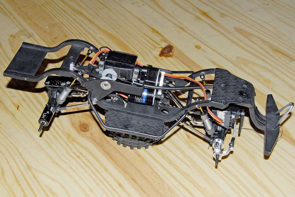

    mais quelques réglage et tout rentrera dans l'ordre
    Le chassis fini, le treuil est intégré au chassis, guidé jusqu'a l'avant, le pare choc sera modifié par la suite car finalement il ne va pas avec l'avant...

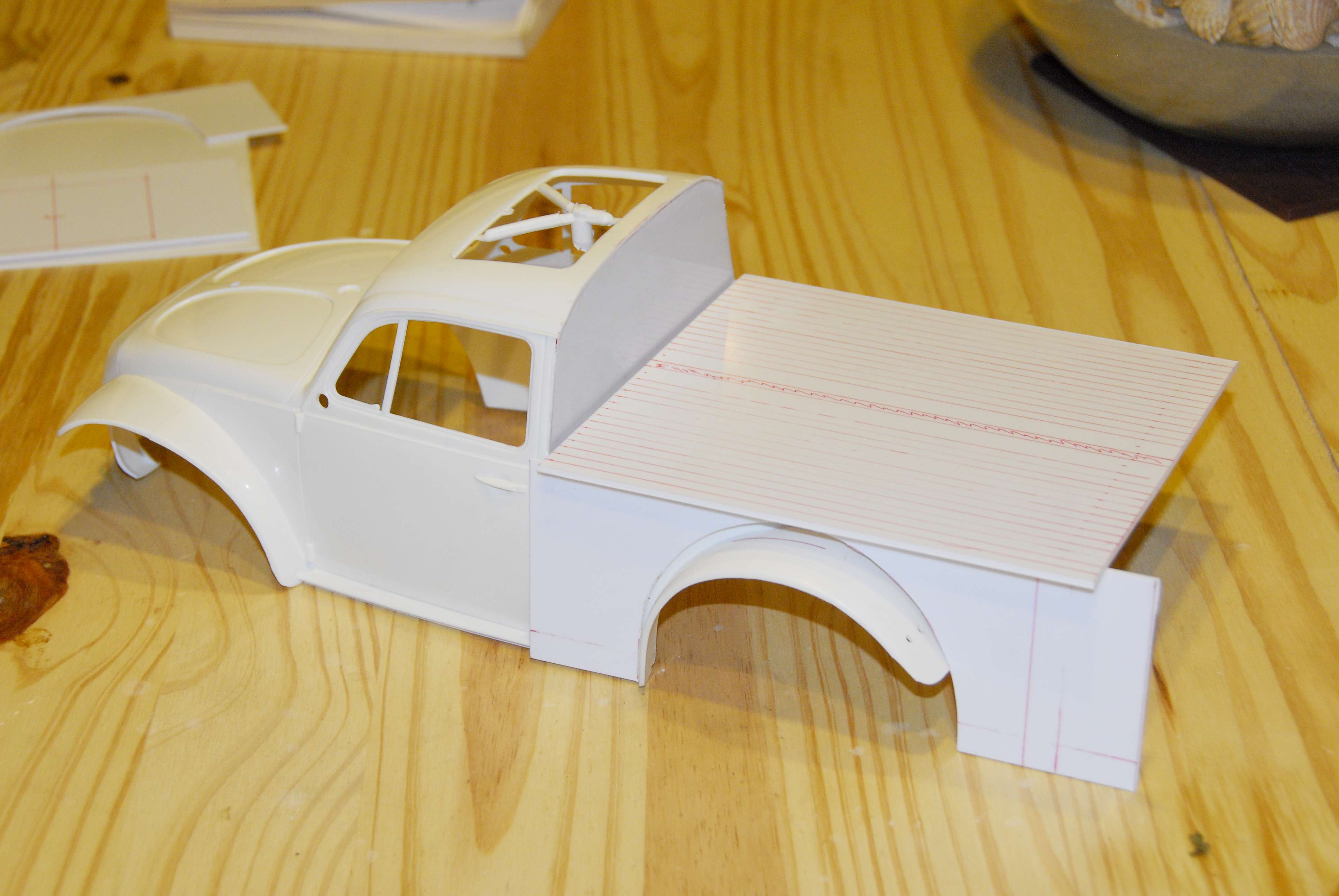

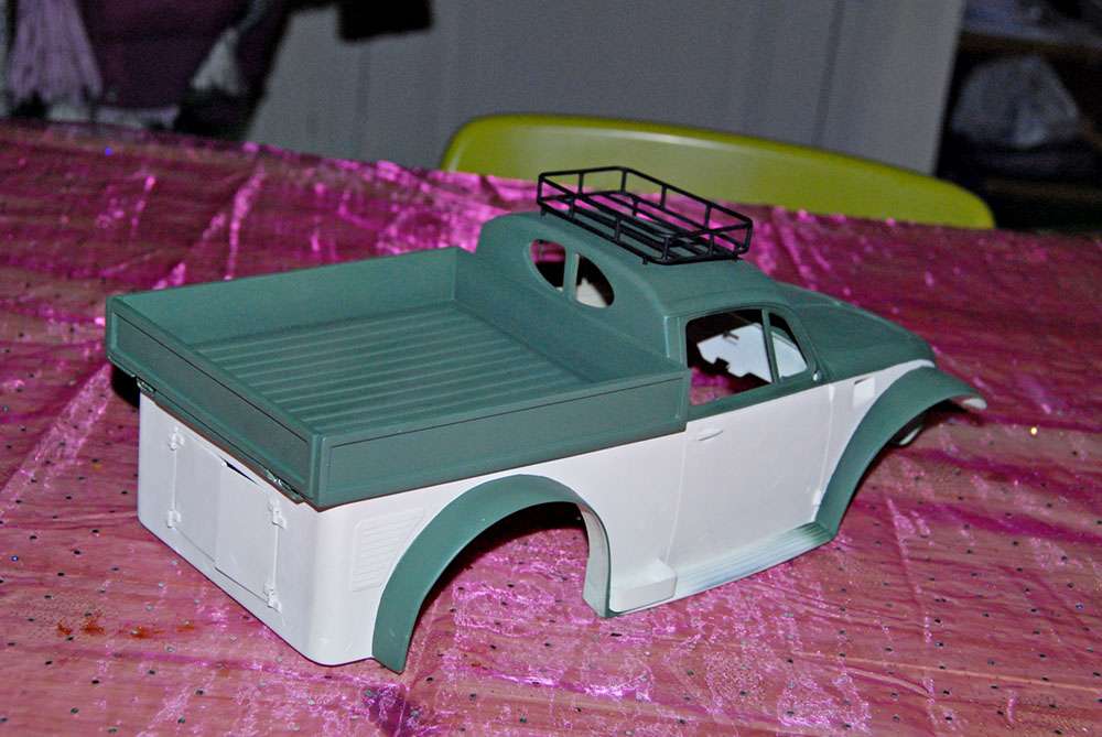

    Le chassis j'en ai bien bavé mais maintenant, faut s'attaquer au "plastoc"

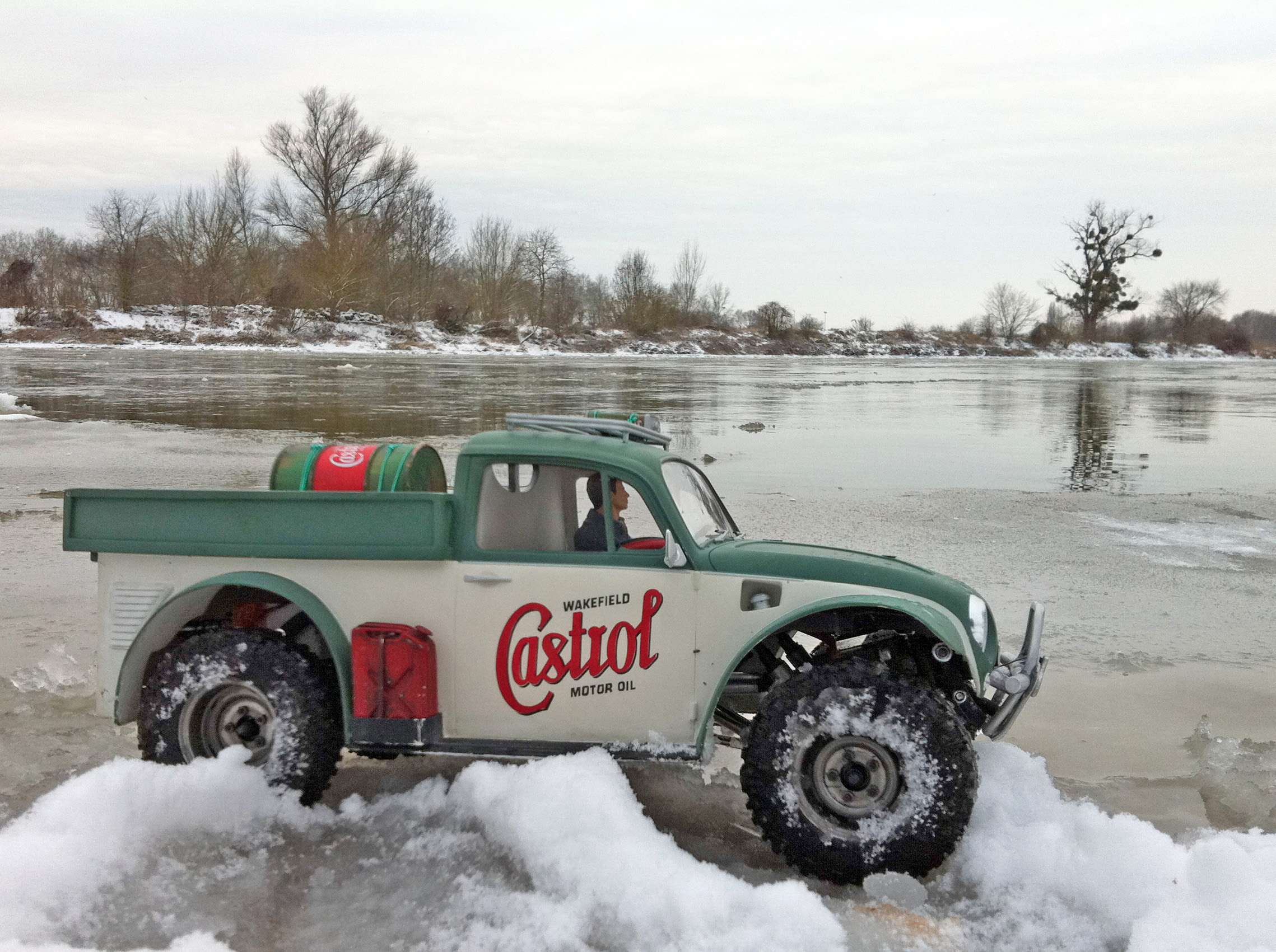

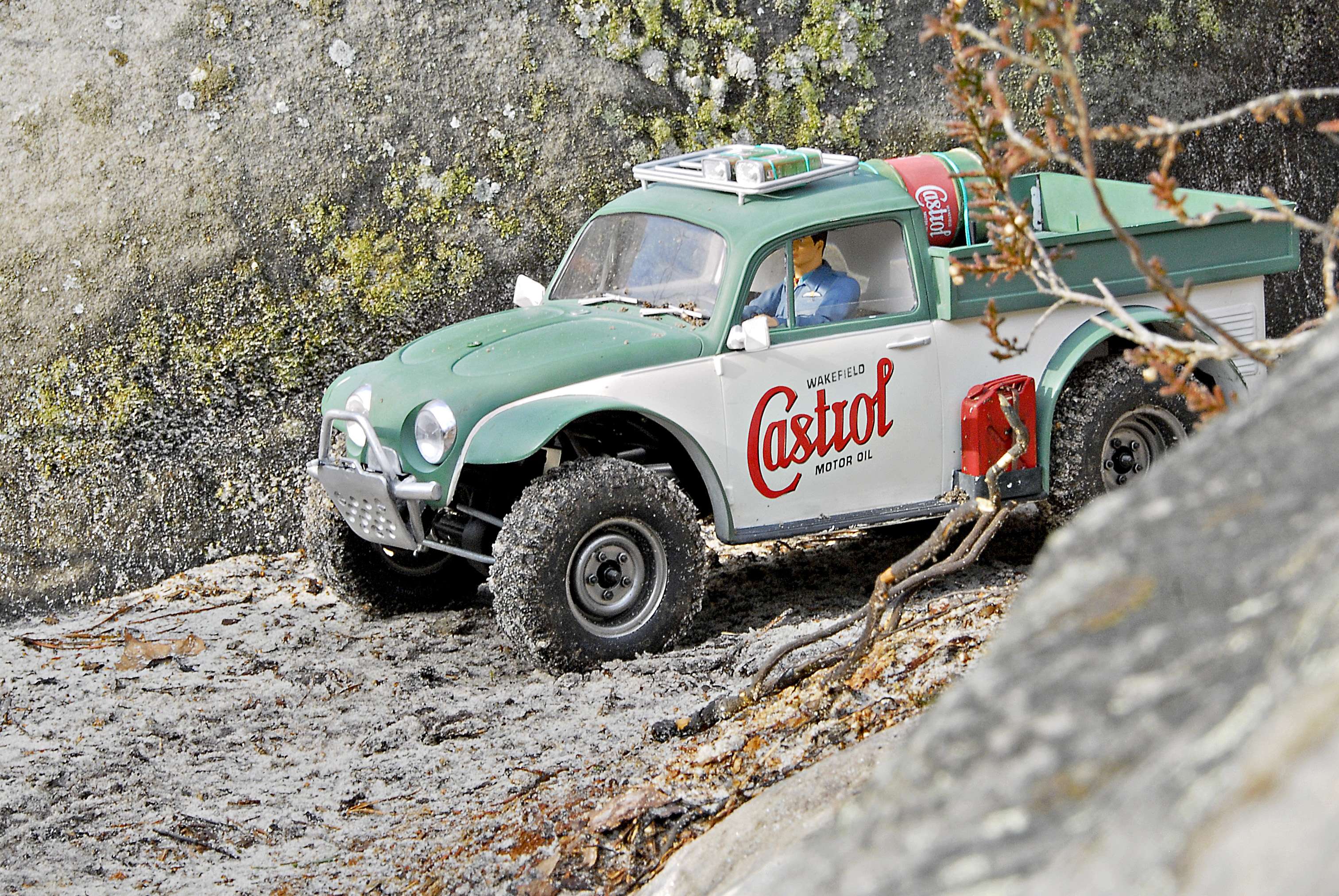

    j'ai longtemps hésité sur la déco, ce sera finalement un bi-ton Castrol
    Le pare choc avant a été refait, l'autre allait pas...
    voilà c'est presque fini...
    Bon, il reste encore quelques accessoires a mettre, brancher les phares, faire un pare choc arrière, faire des feux ar et amélioré un peu les qualités de franchissement ... peut etre des pneus un poil plus grand et les amortisseurs en semi-droop, bref quelques essais pour optimiser l'ensemble...

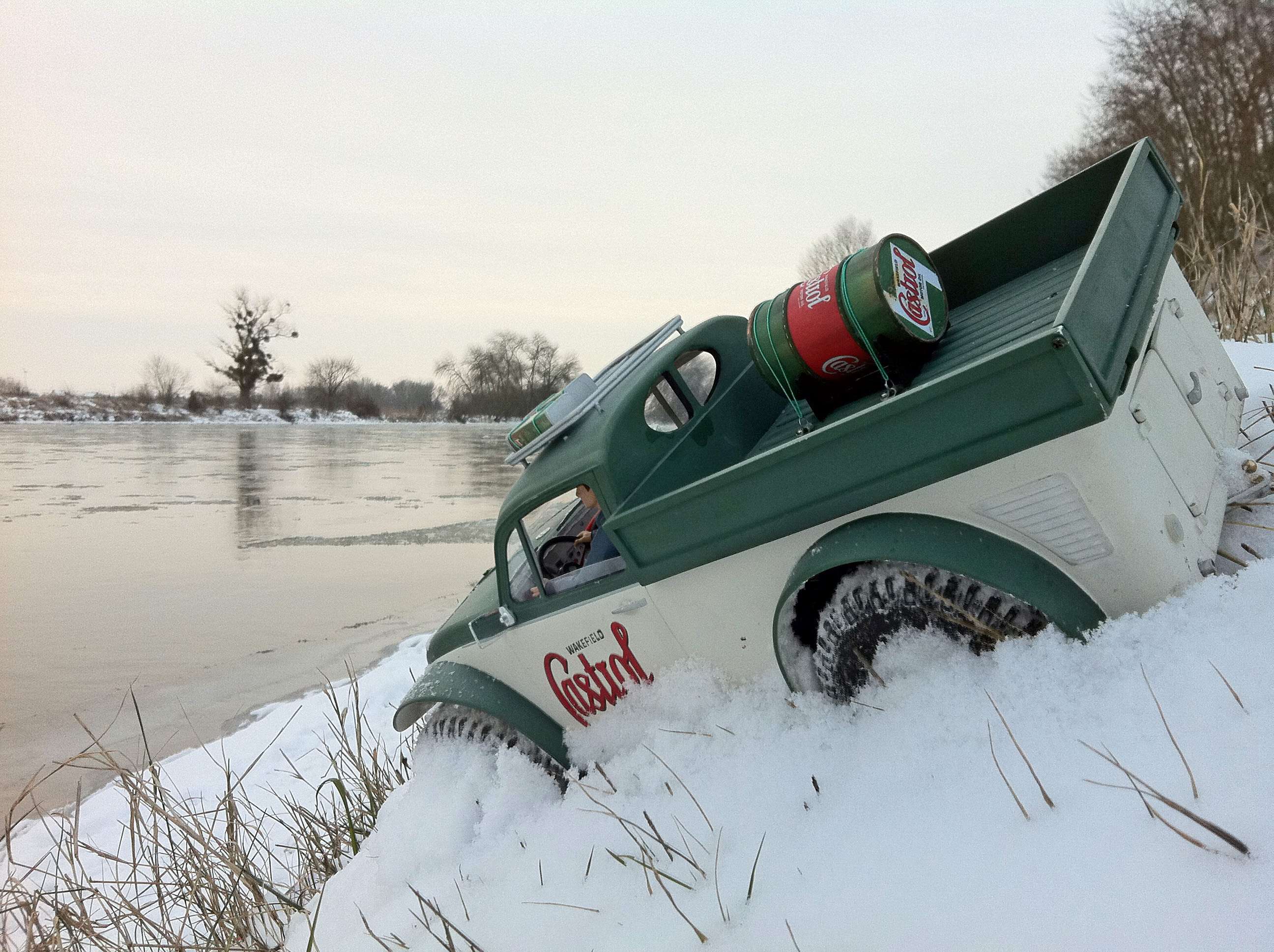

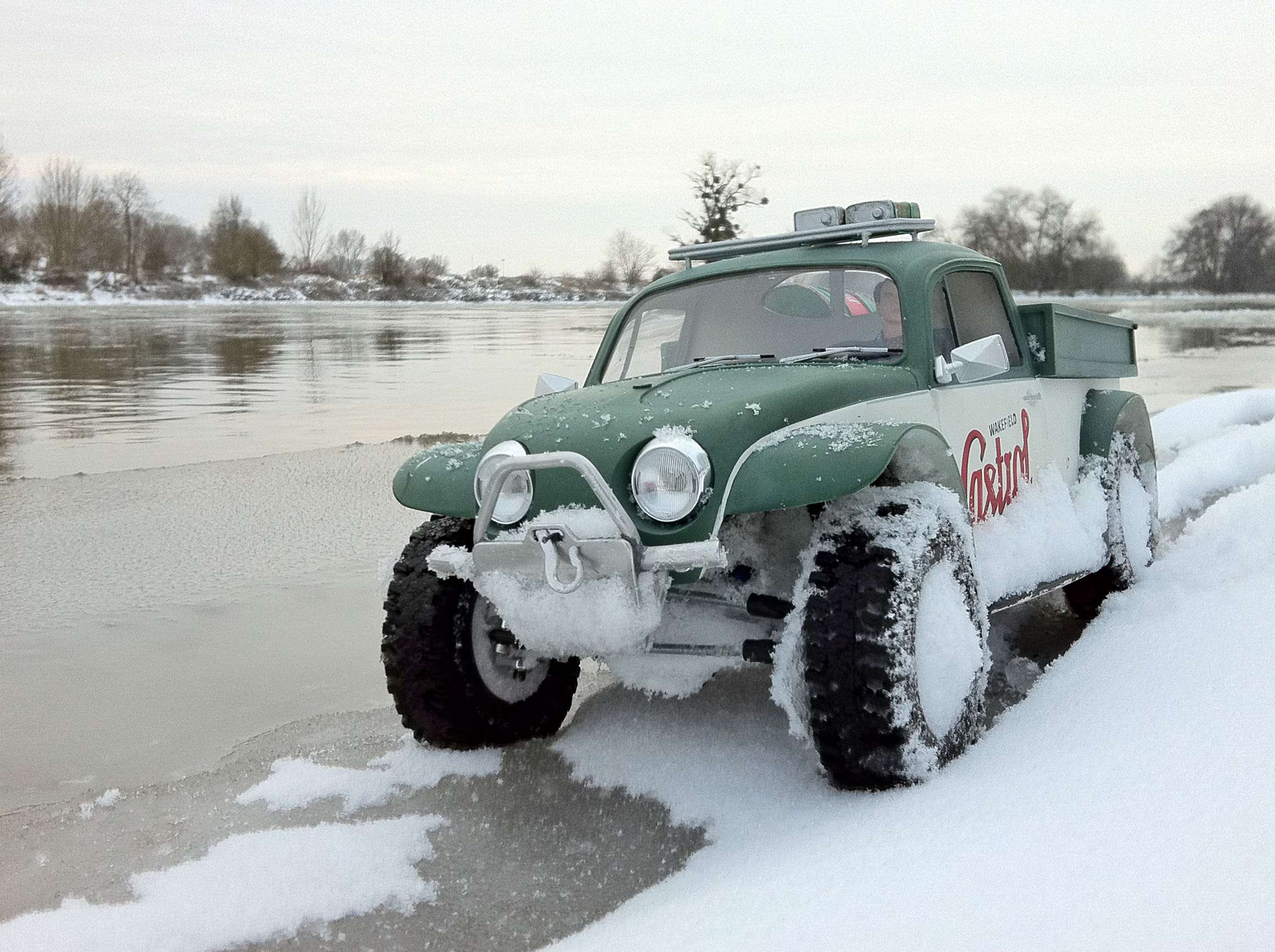

    +1 pour la photo dans la neige

    pas mal l'idée d'avoir mis les roues arrieres dans l'autre sens, ça fait bien pickup truck

    En fait, cela m'arrangeait bien... car sinon la largeur n'allait pas et je trouvais pas d'adaptateur... j'y ai quand meme passé un bon moment :mdr3: ...avant de trouver la solution miracle.

    Et les photos au bord d'un fleuve sont terribles, bravo. :priest:

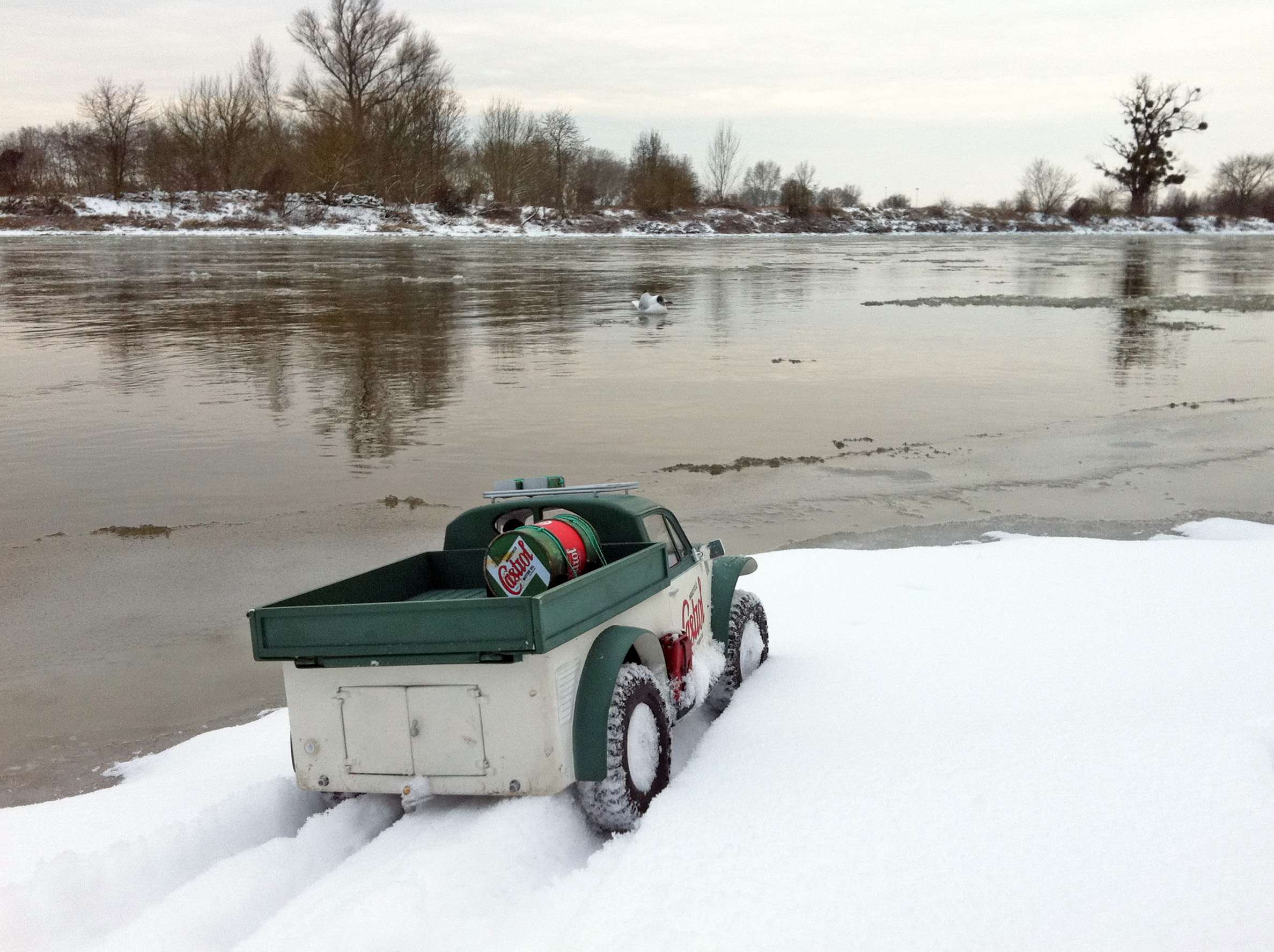

    pour le fleuve, c'est la loire... qui avait pas gelé depuis j'sais pas combien d'année
