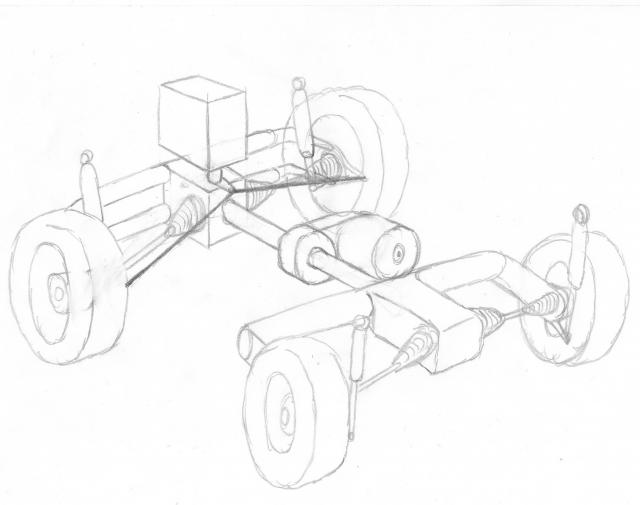

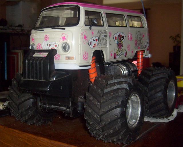

    Pour situer un peu le truc :sarcas3:
    Le problème que j’ai est que j’ai fait ça avec un jouet
    ma premiere idée etait de faire ça
    mais comme je ne veux pas toucher au chassis en jouet du bus
    je me suis orienté vers un chassis en alu
    mais parce qu’il y a un mais :roll3:

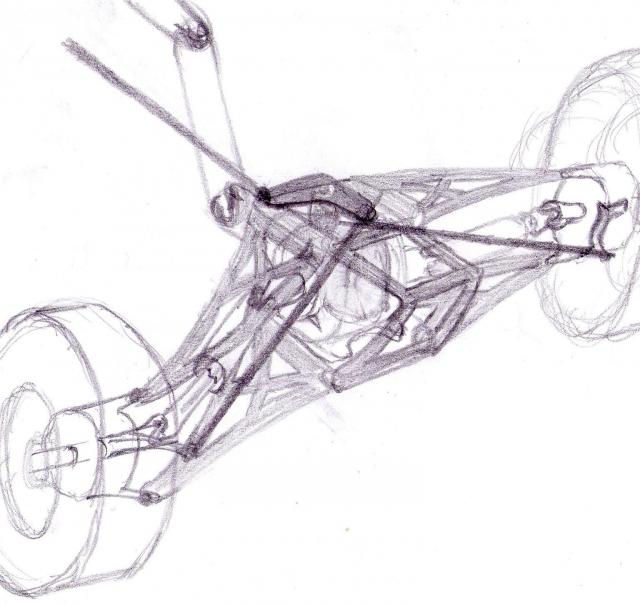

    Depuis j’ai eu cette idée
    Pourquoi pas faire un montage triangulé
    désolé pour la qualité du dessin, enfin du crobare

    Salut , de mon expérience je dirais que la suspension triangulée n'est pas très adaptée aux crawlers , déjà pour le fait que tu ne pourras pas augmenter comme tu voudras ta garde au sol si tu garde un châssis type baignoire . si tu décide de faire un pont suspendu et triangulé (ce qui n'est pas infaisable) il te faudra 4 suspattes par pont 2 pour les triangles et 2 pour l'ensemble du pont : ça risque d'être lourd à faire et à porter . oup's j'ai du monde qui arrive je te laisse un moment . A+

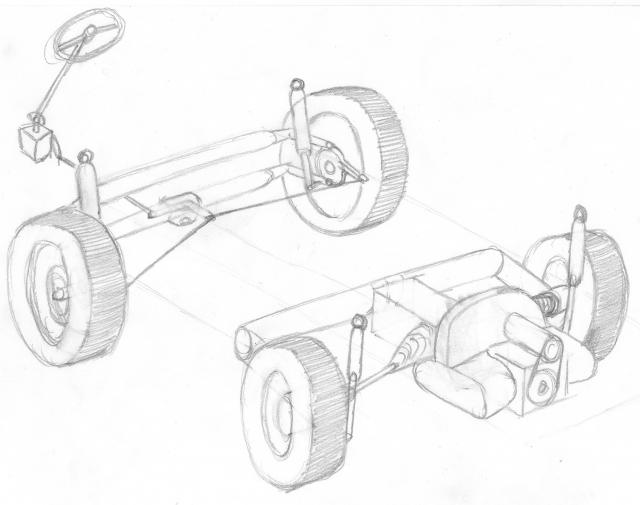

    pour repondre
    Un bus c’est plus un truc comme ça
    Alors tant qu’on y ait, pourquoi pas faire ça

    oui, ce que je veux faire, c'est pour un scale
    j'ai des moteurs et des cerveaux mais rien d'autre
    alors je reflechis sur le chassis à fabriquer
    c'est quoi un " Pimp cam "

    Donc d'abord, j'adore ta carro de vv ! ensuite les combi 4X4 n'ont pas de triangle, mais des ponts ! enfin je suis pas sur, mais je le pense à 90% !

    si tu veux faire un scale (véhicule réaliste à l'échelle), le plus simple c'est de greffer des ponts de mini LST
    par contre si tu veux travailler sur des triangles, y a du boulot,et avoir par exemple des pièces de révo 1/16e (différentiels, cardans, suspensions)

  20. Nicolas
    Et bien ça ne vas pas alors.
    Mon XT monster fait 185 de large.
    Et je vient aussi de regarder le kyosho Mini inferno fait 170 de large.
    Il vas falloir te rabattre sur des ponts rigide. :tadaa3:
