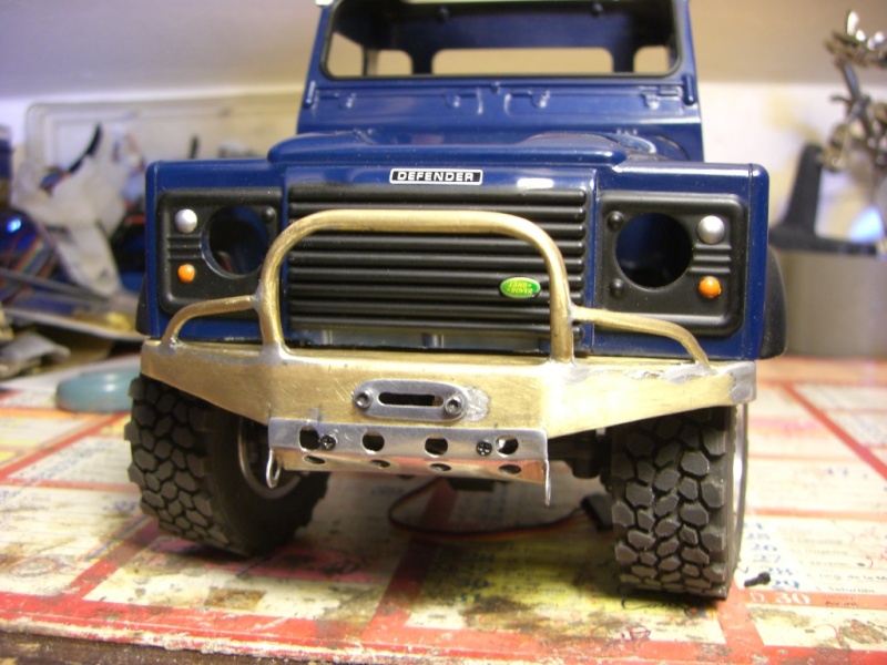

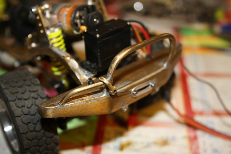

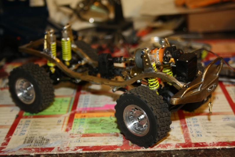

    voici un peu de suite!
    je dois encore finioler derriere la protection alu
    et j ai recus Looping de l'agence tous risque
    @+ chris

    Il rend bien ton pare-choc :yeah3:

    j'adore :wink3: le pc lui va à merveille

    superbe realisation et il fait vraiment realiste

    Juste une chose a propos de la protection alu, je pense que les deux rondelles verticales vont gêner sur le terrain :confused3: :ang3:

    Superbe travail du laiton
    Félicitation pour ce joujou très réussis.

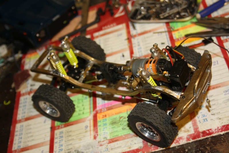

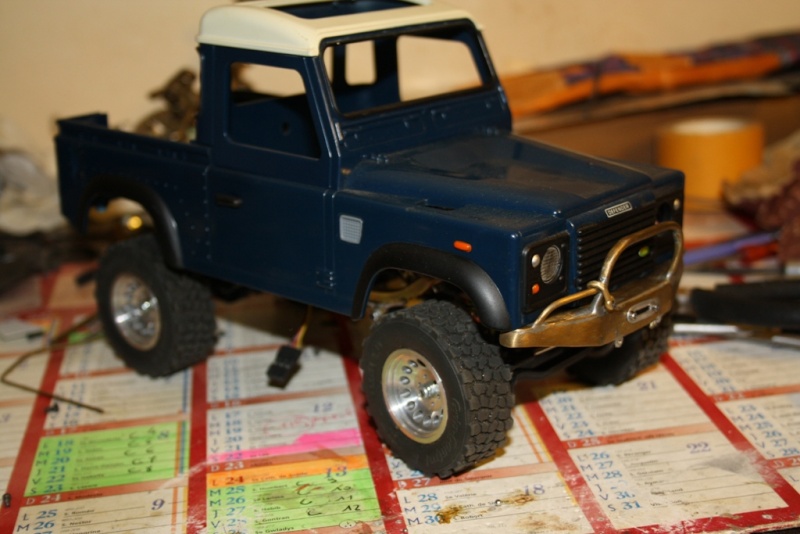

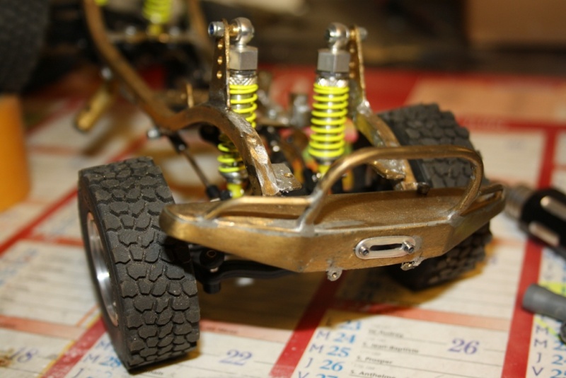

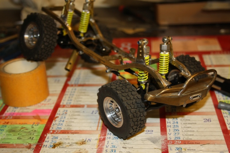

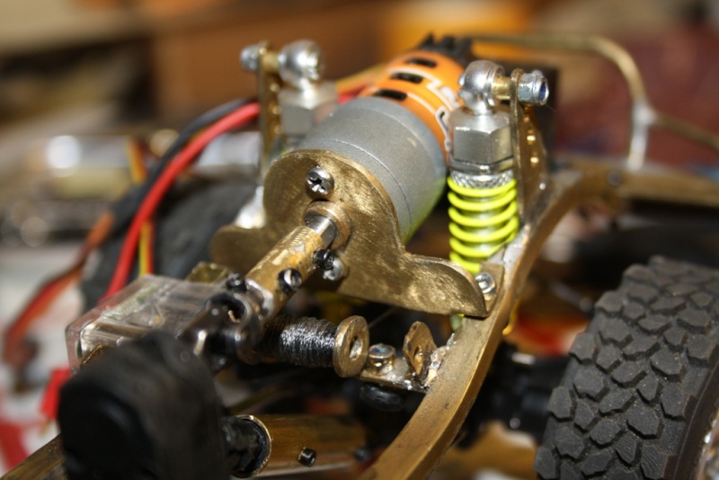

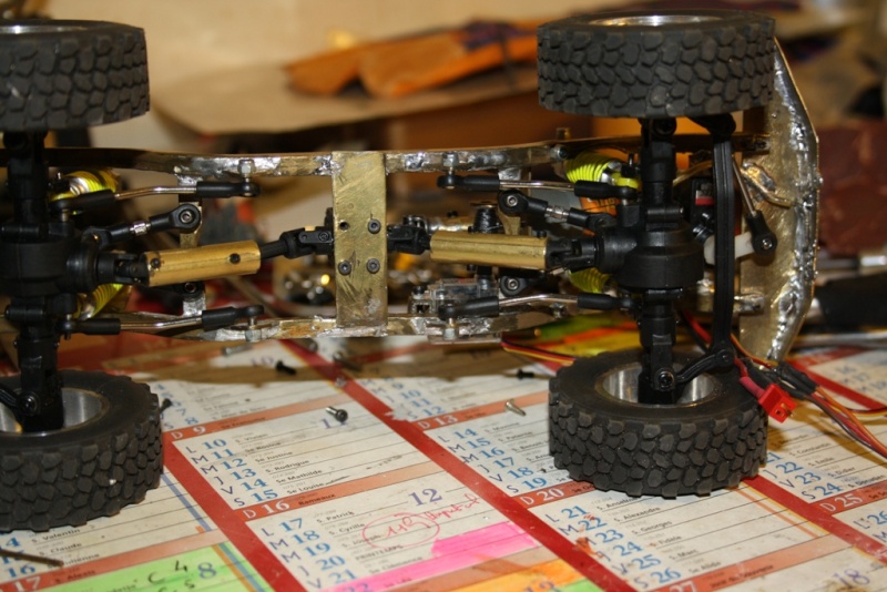

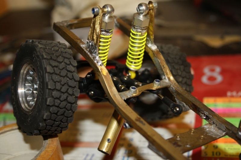

    Aller un peu de news, des modifs que je n avais pas encore posté, et des derniere modifs fait ce week end
    Les nouveaux amortisseurs hydrauliques, modifier...j en est CH..R :mdr:
    les amortisseurs d'origines etais trop souple a mon gout, malgré que je les avais durcis!
    en plus je trouve que sa a plus de gueulle, et le debatement correcte pour ce genre d engin

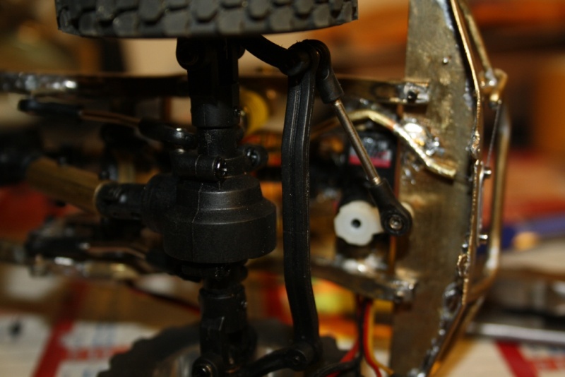

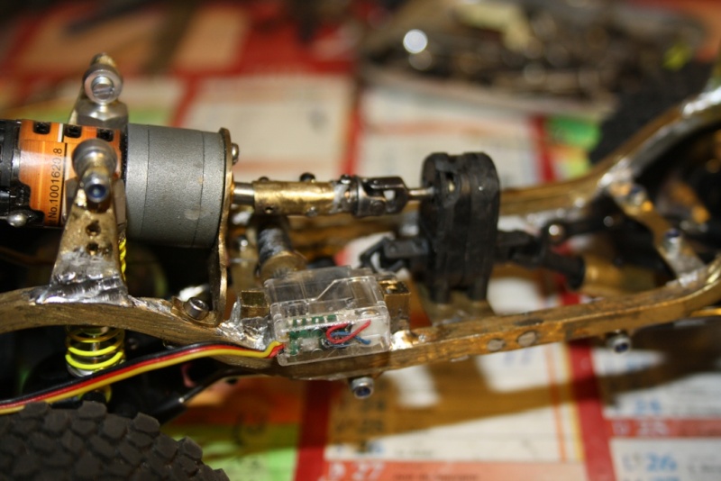

    une autre modifs, le cardent central, celui dorigine a sauté des les premiers tours de roue, donc comme il me restais des cardent en acier trempé du Xray M18T pro, j ai modifié ce cardent pour pouvoir l adapté, au moin la sa ne risque plus rien

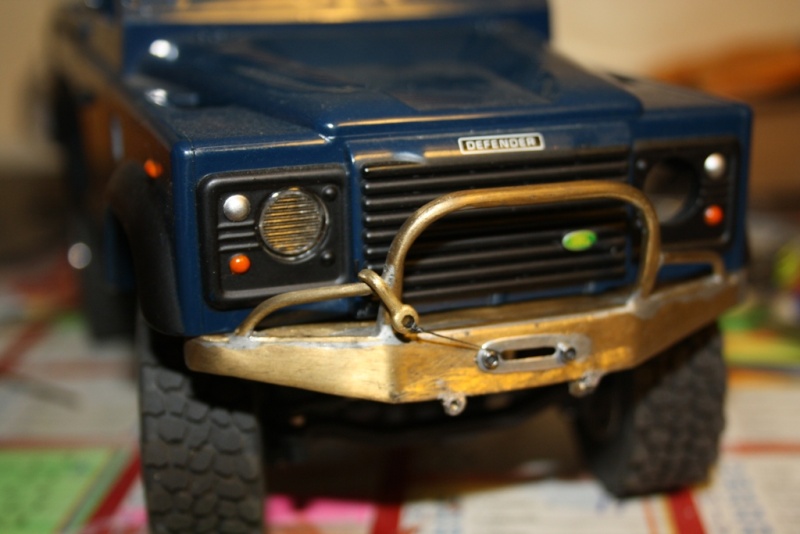

    J ai aussi fait le crochet pour mon treuille, et quelques photos pour le plaisir :photo:
    le guide cable est fait, et souder, compliquer a cette echelle, tous passe au millimetres, et quelques photo pour le plaisir, une autre modif, du moins debut, et poser, il faut trouver laquelle :mrgreen:
    @+chris
