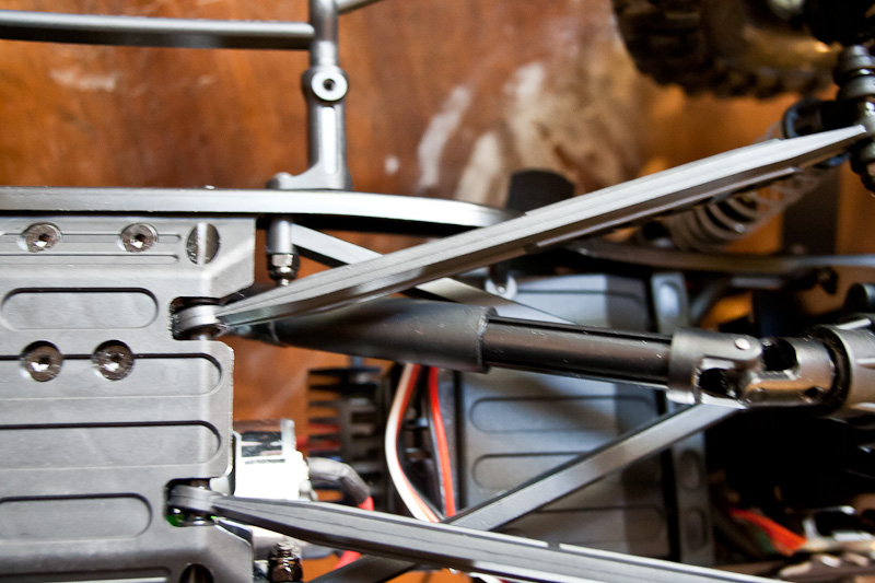

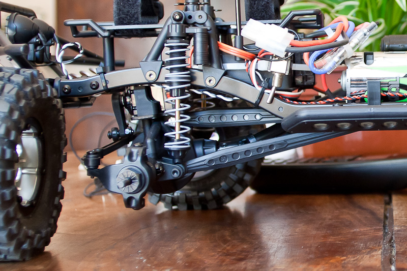

    comme prévu, voici un petit topo sur le SCX Honcho TR.
    au déballage rien à dire, 8 accu dans la commande, un nimh 3300 mah chargé dans l'engin et roule, ça marche bien :wink3:
    et puis, comme j'aime la méca et les modifs à l'échelle 1, je me penche dessous et là les défauts me saute aux yeux :inkoi3:
    sur le TR, les triangles supérieur sont en plastique et partent droit depuis les points d'ancrage chassis, résultat, les arbres de transmission
    frottent dessus à l'avant comme à l'arrière (encore plus en croisement de pont).
    pire... à l'avant le triangle est monté trop court, du coup l'angle de chasse n'est pas bon, et la barre de direction bute sur le chassis
    en croisement.
    donc pour tout ça, deux soluce:
    -soit je commande le kit tirant alu pour honcho qui a des rotules coudées coté chassis (donc ça frotte plus sur les arbres).
    -soit je teste le montage 4 liens qui est livré avec les pièces de rechange en espérant que cela corrige le tir.
    comme je préfère garder du budget pour d'autre choses et que je suis curieux, je suis passé sur le 4 link devant et derrière.
    du coup les arbres touchent plus, le pont AV se remet en place, la barre de direction ne touche plus et l'angle de chasse est bon.
    bref, nickel :yes3:
    au passage j'ai aussi diminué de moitié les butées d'amortos et installé un inter pour les phares :brico3:
    voila pour le moment :wink3:

    Je suis assé curieux au niveaux de ta modif de liens en 4links sur les ponts,
    Mais je n'arrive pas à voir comment tu a fixé les liens sur les ponts, aurais tu des photos stp? :ang3:

    a voir les photos c'est ton lien superieur qui est trop court et qui tire le pont vers l'arriere et donc ton angle de braquage est modifié
  4. VINCEREEF
    VINCEREEF membre
    2 328
    Re: SCX Honcho TR
    Bin oui, c'est ce qu'il dit, le triangle est trop court :rir3: mais bizarre quand même...NON ??? :jecpa3:

    Re: SCX Honcho TR
    je pense qu'il manquais une petite rondelle de plus au bout du triangle, mais même si j'aurais pu faire la modif,
    cela ne change rien au fait que sa frotte sur l'arbre en croisements...
    à voir ici:
    http://axialracing.com/wordpress/2009/0 ... xle-truss/
    c'est avec cette pièce en remplacement du support de rotule du triangle sur le pont. elle se trouve avec les tirants dans le sachet plastique.
    il faut aussi 2 vis M3 x 8mm et une vis M3 x 30mm avec écrou frein :wink3:

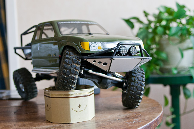

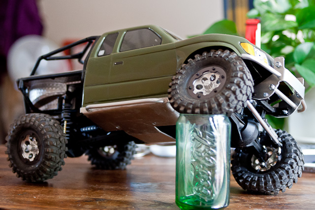

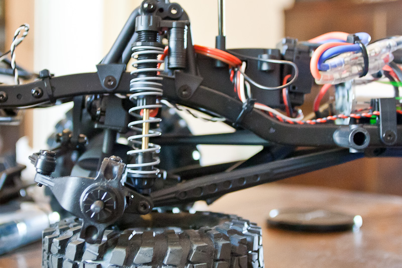

    Bonjour à tous.
    toujours dans mes modifications, ce qui n'est pas simple car je n'ai aucune expérience dans le modélisme et avec mes 2 mains gauches ... :mdr3:
    alors j'ai réussi non sans mal à finir mon ski (très fortement inspiré de Christian 77), les pliages ne furent pas simple, de même
    que les barres latérale de protections ou j'ai utilisé de la tige filetée de 4 dans du tube alu et boulonné sur les bords du ski.
    je suis content de moi, les accus trouvent leurs place nickel, fixé avec du scratch et du coup le CG descend bien. il tient bien
    les dévers et se comporte de manière équilibré sur le terrain. :yes3:
    j'ai aussi changé les fusées et la barre de direction pour la version alu de chez topcad car la direction d'origine des versions TR
    en platisque ben c'est pas top, la barre se tord au moindre effort. bon maintenant le servo de direction d'origine est un poil juste.
    les pièces topcad sont bien mais j'ai aussi pris les portes fusées alu et là il faut que j'usine un poil les trou de fixation sur le pont
    car il manque 2 mm pour que ce soit nickel (à suivre).
    et enfin, taillage en deux d'un bundle de CD pour faire les gardes boue, un coup de marqueur indélébile noir et zou, ça c'est fait :yeah3:
    place au photos:

    le PC avant ma saoulé, du coup j'en ai fait un vite fait en Alu, c'est pas top mais en attendant que je m'entraine à souder ça ira et
    au moins je récupère de l'angle d'attaque.
