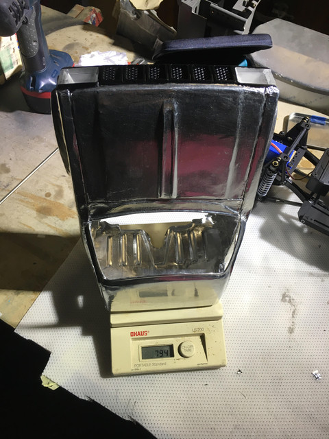

    Concernant le poids :
    Mais niveau solidité je ne me fais pas de soucis, les formes, bosselages, nervurages,... ajoutent beaucoup de rigidité à l'ensemble. Malgré la faible épaisseur de l'alu, c'est rigide.

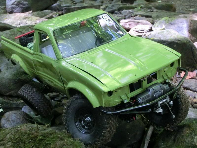

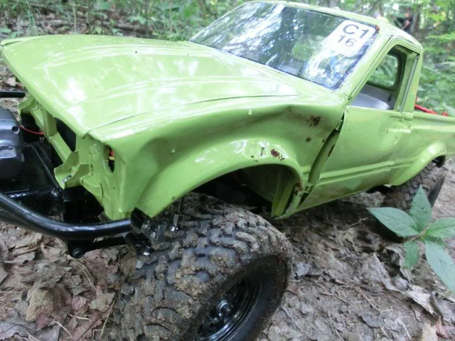

    33
    Oui c'est ce que je recherche, sur les photos ci-dessous, appartenant à Blake (Metal Masher), on voit bien comment se déforme la tôle, mais comme sur un vrai, un coup par l'intérieur et c'est débosselé ! Ça fait plus réaliste une carrosserie de ce type mais il faut accepter de rouler avec une épave :hihi:
