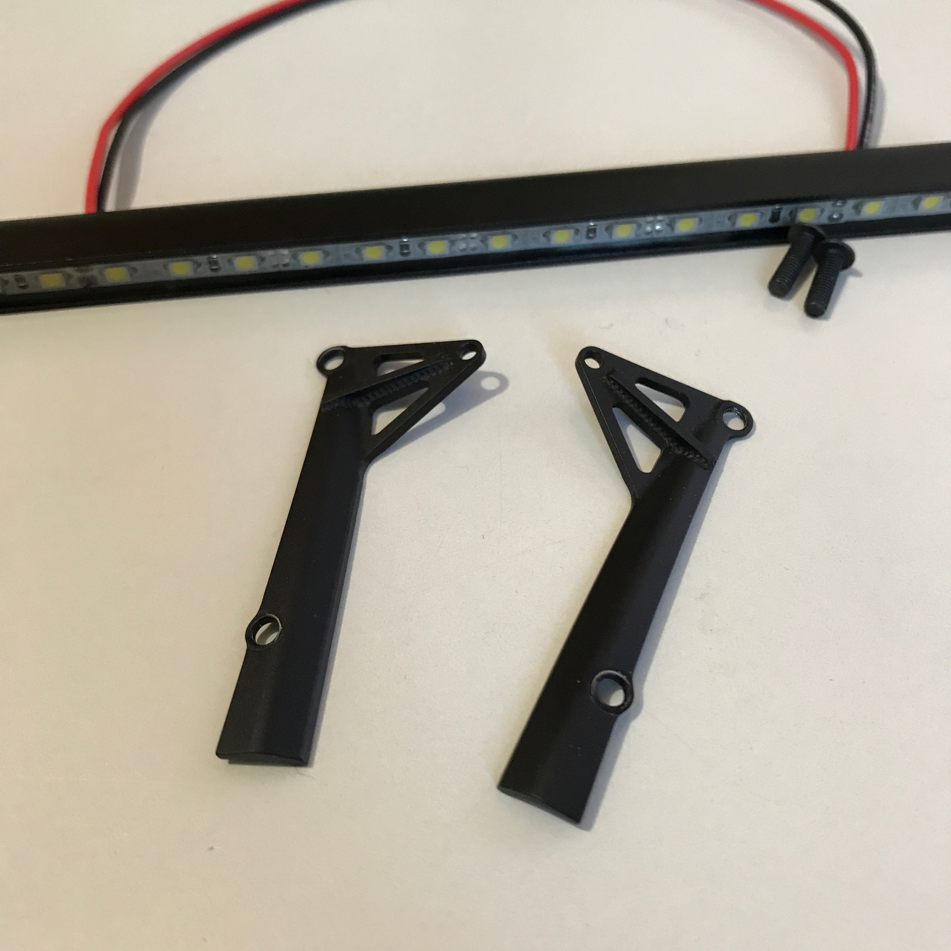

    Reception des retros souple.
    Reception de la barre de leds, et comme je m'y attendais c'est de la vis M3...arffff...je comptais utiliser les supports Vanquish que j'avais de coté et le trou est plus petit (evidement je n'ai pas assez de matiere pour l'agrandir)
    Si vous avez des idées :humhum:
  16. Lorskold
    Lorskold membre
    Mar 27, 2017
    1,999
    1,324
    Insert hélicoïdal M3 extérieur/M2 intérieur ?
  17. Skudd
    Skudd membre
    Oct 17, 2014
    3,802
    2,841
    Excellent, voilà exactement ca qu'il me faut...tu aurais un lien ?
  18. Lorskold
    Lorskold membre
    Mar 27, 2017
    1,999
    1,324
    Non, désolé j'ai pas cherché... J'ai juste choppé une photo sur google image pour illustrer, en tapant ''m2 m3 repair thread insert''
  19. Skudd
    Skudd membre
    Oct 17, 2014
    3,802
    2,841
    Inserts rapportés ou Helicoils c'est ça ?
  20. Skudd
    Skudd membre
    Oct 17, 2014
    3,802
    2,841
    J'ai vu ça oui, en M3/M2 je trouve rien, la difference entre les deux diametres est peut etre trop restreinte
