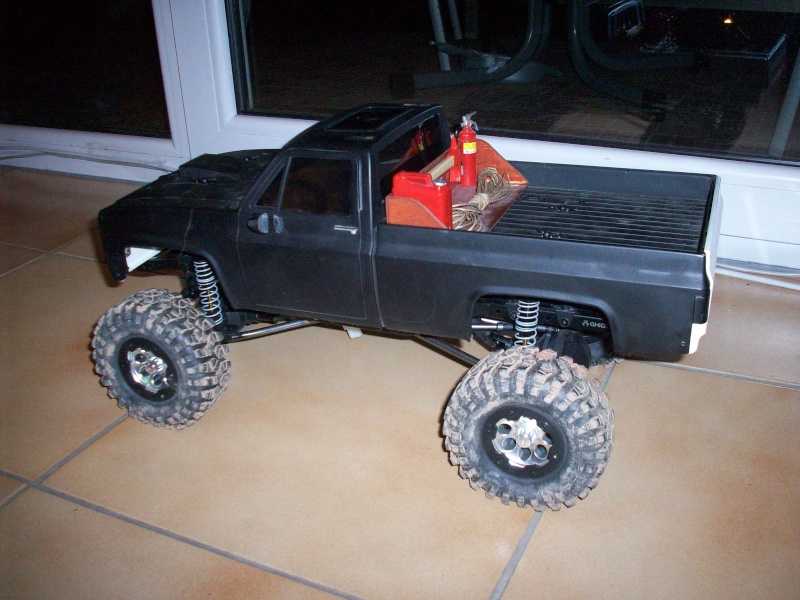

    je met les photo des que j'ai fini c'est a dire demain car j'ai un problème avec la pose du treuil :bobo3:
  15. bourrin des bois
    15 Mai 2010
    484
    Re: scx10 honcho
    quel problème?? :wink3:
  16. joe 2b
    joe 2b membre
    9 Janvier 2011
    4 013
    Re: scx10 honcho
    en faite les trous sur le pare-choc axial ne sont pas aligner donc je galère a le poser et je sais pas comment faire :elamar3:

    Re: scx10 honcho
    J'ai le même treuil.
    La plaque de fixation qui est dessous du treuil est déjà perforée mais ne va pas.
    Il te faut enlever les 4 vis qui relient cette plaque au bloc treuil.
    Tu la mets en place (La plaque) sur le support pare-chocs et tu perces en face des 4 trous ou passaient les vis.
    Tu remets les vis qui vont passer à travers le support du PC, de la plaque et se visser dans le bloc du treuil.
    De mémoires les vis étaient assez longs mais pas sûr.
    Si pas clair je te fais des photos du mien. :wink3:
    Attention à ton placement sinon il va être dans la carrosserie ou trop vers l'avant et quoi qu'il en soit il faudra découper la plaque alu du PC..
