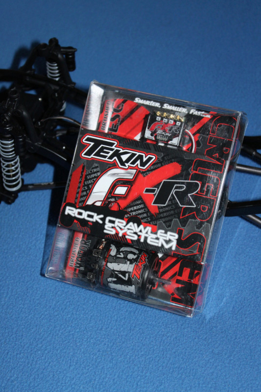

    Un peu de news, j'ai reçu mon premier achat aujourd'hui à savoir le combo Tekin:
    Suis bluffé par la taille du vario :inkoi3:
    J'attends aussi ma commande passée chez CKRC.
    Enfin pour le moment la carro du Comanche n'est plus en stock :sady3:
    Ils m'ont dis qu'ils allaient de nouveau en recevoir fin avril donc je leur ai demandé d'attendre avant d'expédier le colis.
    Je ne suis pas spécialement préssé mais ça me bloque dans la finalisation du montage du châssis, tant pis :roll3:
    Je leur ai tout de même laissé un petit message histoire d'être informé de l'évolution. J'espère que ça ne va pas trop trainer tout de même...

    j'avais cru comprendre que les tekkin n'etaient pas gros mais je croyais pas que c'etait a ce point là :inkoi3: c'est meme pas drole il va etre trop simple a caser dans le chassis :mdr3:
  5. hanjin-san
    Re: Projet 2011 => SCX10 by Hanjin-san
    C'est clair moi aussi je ne m'attendais pas à si minuscule, c'est impressionnant !!
    Je me demande même comment est-ce possible d'en arriver à une si petite taille :disap3:

    Les FXR sont vraiment petits.
    C'est les câbles qui prennent le plus de place. :mdr3:
    Le FXR est excellent et il y a de nombreux réglages. viewtopic.php?f=20&t=5004
    Nous sommes nombreux sur RCCF à en être équipés que ce soit en scale ou crawler.
    Il prend le 3s.
    Attention quand même son BEC est très léger et il est préférable d'en prendre un externe.
