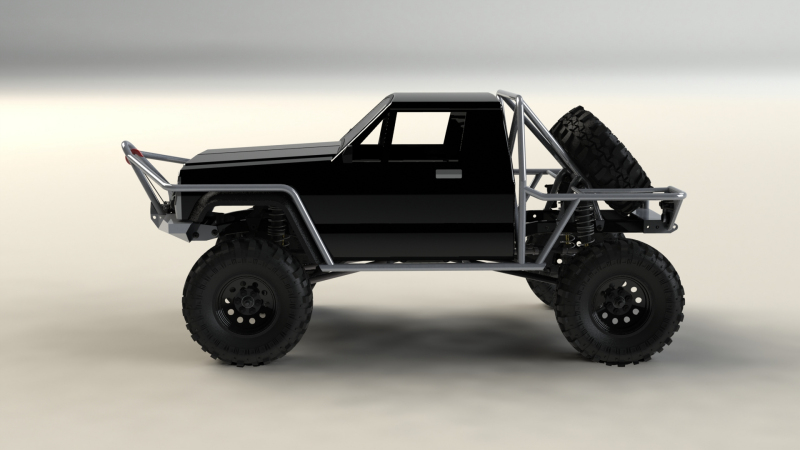

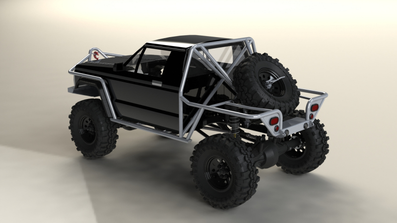

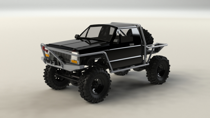

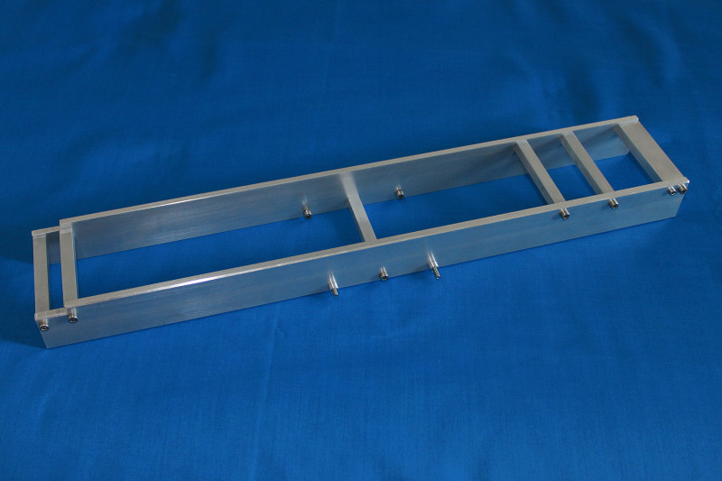

    Aller hop, un peu de news du projet :smile3:
    Aprés une petite pause de la construction pendant l'été où j'en ai profité pour finaliser l'aspect et la modélisation de la partie arceau, je vais maintenant attaquer la soudure de tout les éléments :brico3:
    Donc si je travaille bien, il devrait ressembler à çà:
    Par contre je ne suis pas encore décidé pour les couleurs. J'ai plusieurs idées en tête donc c'est possible que çà change :sarcas3:

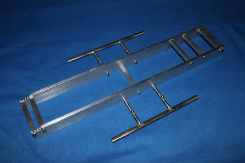

    Pour commencer, cette semaine je me suis fabriqué un gabarit qui reprend les perçages et les côtes principales du châssis pour pouvoir souder pépère sans cramer tout les éléments en plastique:
    Je vais d'abord souder les bas de caisse (qui sont presque prêts) et ensuite travailler sur l'arrière et l'avant.
    Voilà pour le moment :zunt3:

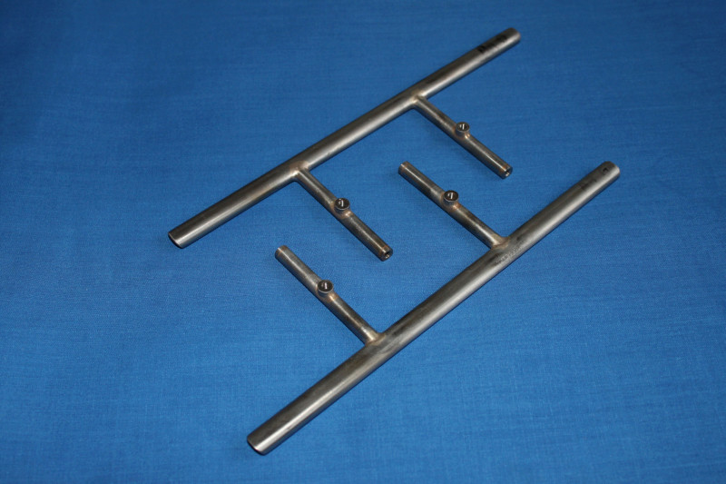

  6. hanjin-san
    Voilà le travail cet l'aprem:
    Et montés sur le gabarit:
    A venir, fabrication du pare-choc arrière :zunt3:
    #66 hanjin-san, 9 Septembre 2011

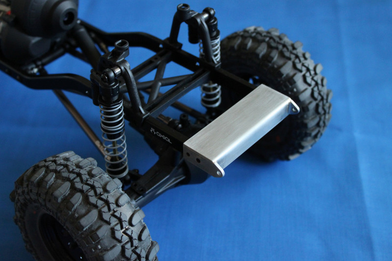

    Donc hier, début de fabrication du pare-choc arrière:
    #69 hanjin-san, 11 Septembre 2011
