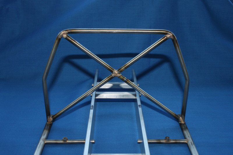

    Quelques évolutions, perçage du pare-choc arrière pour les feux de recul et pour le futur crochet d'attelage:
    Et début de soudure de l'arceau:
    @+ pour la suite :wink3:

    J'ai commencé cet aprem en soudant quelques tubes:
    :zunt3:

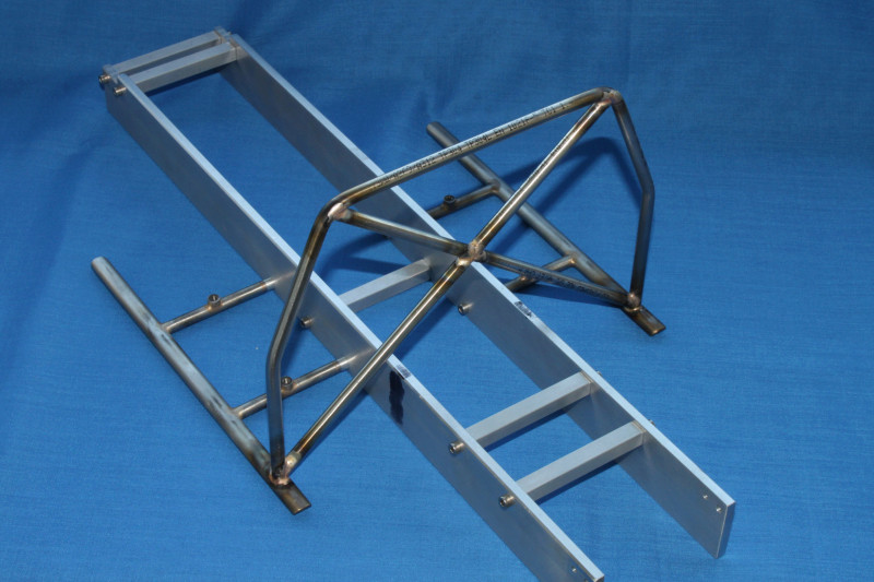

    Je voulais savoir comment tu découpe tes pièces??
    avec quoi soude tu, de la brasure.
  15. hanjin-san
    Merci pour les commentaires :wink3:
    Je fais les découpes à la scie à métaux/disqueuse puis un petit coup de fraiseuse/tour pour les mettre à la côte.
    Sinon pour les parties plus délicates avec pas mal d'ajustements (comme les tubes croisés de l'arceau par exemple) c'est finitions à la lime.
    Pour les soudures j'utilise de la brasure à l'argent.

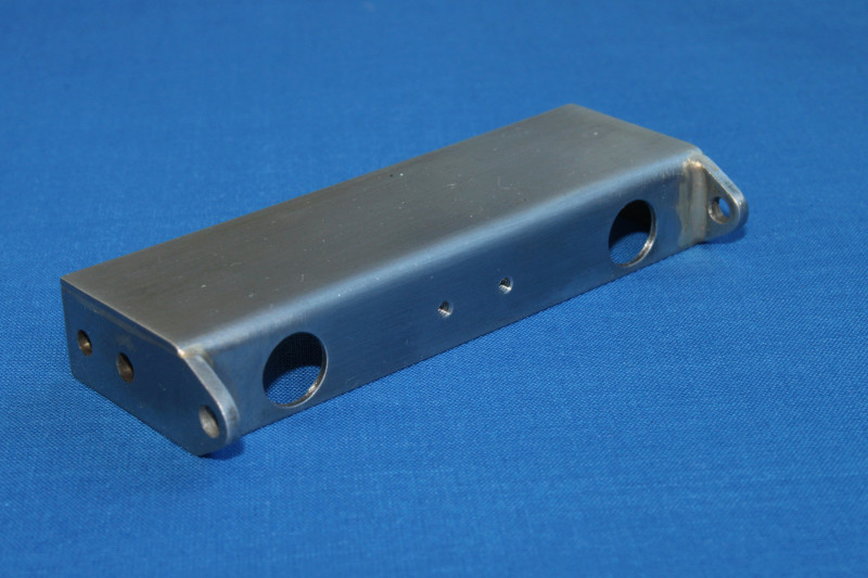

    Là je suis en train de faire les pates pour les supports d'amortisseurs arrière.
    Je suis pas mal occupé en ce moment à mon boulot et j'ai pas trop le temps de m'en occuper comme je le voudrais donc ça avance petit à petit :tadaa3:
