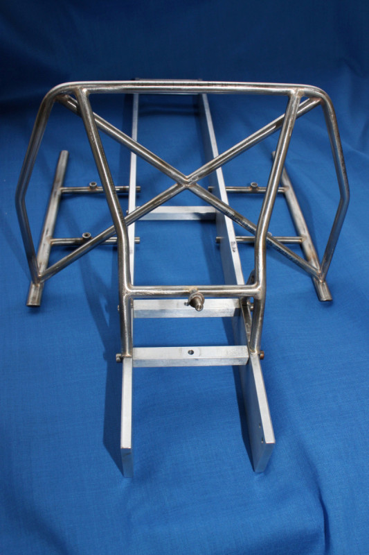

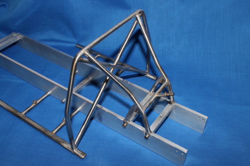

    Hello, je vous donne un peu de news de l'avancement du projet, pas de grosses évolutions mais je continue tranquillement à souder les différents tubes de la partie arrière.
    Donc ajout des supports d'amortisseur et de la fixation de la roue de secours:

  12. tibure
    tibure membre
    1 369
    tres propre comme travail, tu decape ton chassi pour chaque photo?

    Euh non pas pour chaque photo :mad3:
    Je fais les finitions après chaque soudure parce qu'une fois que tout est soudé, l’accès est un peu galère :rir3:

  17. hanjin-san
    :mdr3: :mdr3: oué puis si il savait le temps que je passe à faire tout çà, même si c'est en dehors des heures de boulot les 3/4 du temps, il ferait la tronche :rentr3: :mad3: :rir3:
    Celui-là aussi doit passer par la case microbillage avant la peinture mais je pense que je vais faire çà avec une pression plus basse histoire de pas mettre l'arceau en 8 :mad3:
    Ba oué je sais, j'essaye d'en faire un peu tout les jours et puis comme on dit, plus c'est long plus c'est bon :blerp3:
