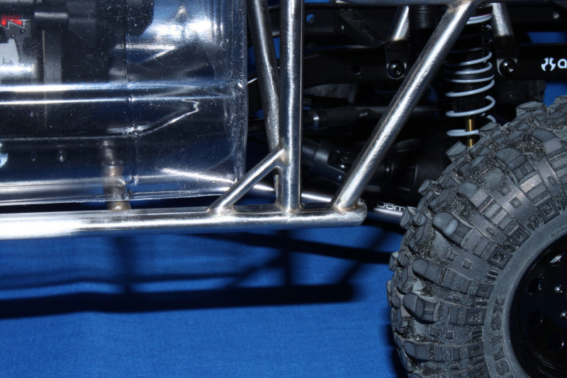

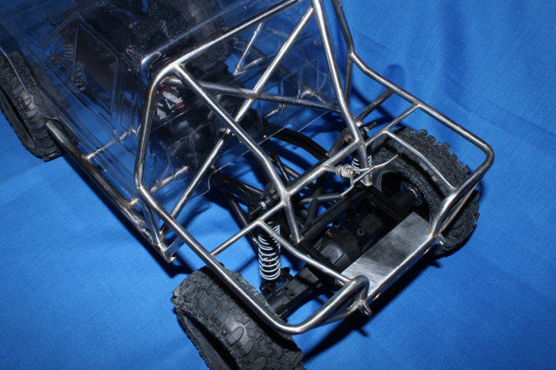

    Donc la partie arrière est finie, j'ai soudé les quelques tubes restant cet aprem:
    Et puis montage sur le châssis histoire de vérifier que tout ce monte parfaitement (la carro est juste posée, elle n'a pas encore ses fixations):

    superbe travail du tube !!
    tu sais koi .... c'est presque dommage que la carro soit en lexan :oops:

    bah comme d'hab',
    c'est nickel!!
    tes brasures sont spendide...
    et l'ensemble a vraiment de la gueule.
    chapeau l'artiste

    je viens juste de passer une demi heure a lire tout le post que j'avais zappé :confused3: et je suis bleuffé par ton travail d'orfevre ta méthode de marbre est un MODELE qui sera surement repris par tout futur membre qui se jettera dans une construction , la finessede tes brasure et le temps passé a la finition est remarquable les petits détails sont "juste" et oui a notre echelle on ne peut pas tout mettre quoi que.....(pas sur les doigts la regle)

    Tomfuel => Merci ! Pour la carro, j'aurais aussi préféré qu'elle soit en abs :roll3: mais bon maintenant c'est à moi de bien la peindre pour la rendre le plus scale possible :wink3:

    Je n'ai pas bossé dessus depuis la dernière mise à jour de mon post.
    Il me reste la partie avant à terminer, finir d'ajuster la carro par rapport à tout ça et ensuite peinture et electro.
    Hier j'ai attaqué le pare-choc avant et je posterais des photos une fois qu'il sera entièrement soudé :wink3:
