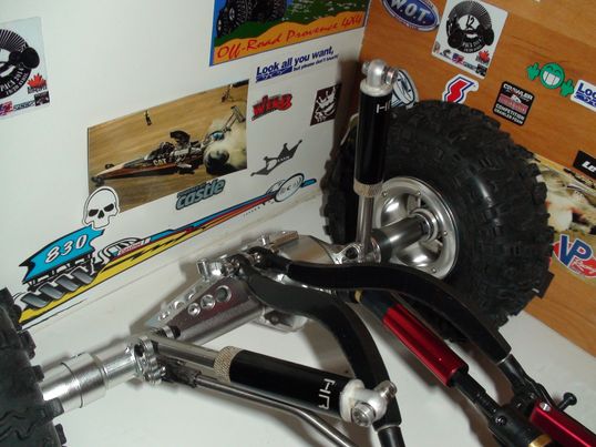

    objectif bouncer sur base wraith
    taf de ce soir
    jante V1 - mousses DD 6 medium ou 5,5 soft - pneu rover blanc
    ponts cappu
    tirants récupérés sur des crawler V1 (on verra par la suite)
    servo 7950
    amortos ???
    le reste chez AsiaTees Hobbies (ce qui est en rouge excepté la trappe des ponts)
    moteurs
    j'ai du stock mais je sait pas encore lequel choisir ,
    BROOD 35T ou BROOD apocalypse 35T ( :mdr3: finalement l'un ou l'autre ça ne vas pas changer grand chose, les autres alternatives que j'ai à ma disposition font 20kg sur triphasé)

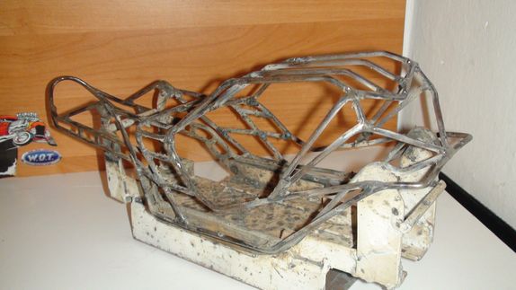

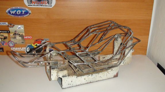

    aujourd'hui j'ai fait le marbre en me servant d'une cage métal de wraith
    et j'ai attaqué du centre vers l'avant
    j'utilise du 4mm et soude au mig avec fil fourré sans gaz, ça promet des heures à la lime :grrr3:
    rutilant j'en sait rien, ça dépens si ça me gonfle en cours de route, il faudrait pas que ça dure trop longtemps :wink3:
    j'aurai pas la patience de pops it qui a mis un mois à monter le sien :mdr3:
    ce que je redoute surtout c'est les problèmes visuels d'asymétrie
    voila voila

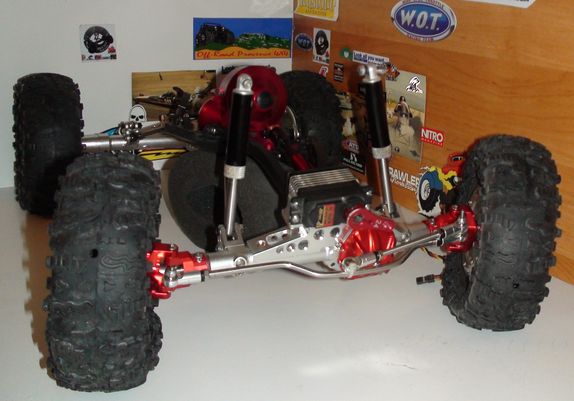

    Re: bouncer sur base wraith
    pour le dig je pense que je n'aurait pas la place de le mettre ou alors il vas y avoir du renvoie d'angle pour le servo
    et voila ... 3 jours , pops prend de la graine :mdr3:
