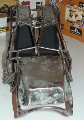

    j'ai quelque points qui me chagrinent un peu mail dans l'ensemble ça me va :smile3:
    le verdict sera à la peinture

    Je trouve ton châssis très sympa de forme, pour la finition il faudra voir quand tu auras tout fini, il semble qu’il y ait encore à faire pour avoir un aspect parfait une fois peint.
    Attention ce n’est pas une critique ……. Je suis bien incapable de faire aussi bien et aussi vite. :wink3:
    Je suis étonné de quelque chose c’est que personne ne fait chromer les cages c’est si joli et facile à entretenir.
    Les peintures sautent trop sur des chocs. :mad3:
    Beau boulot Jeff

    il me reste encore pas mal de boulot à la lime sur les soudures, peut etre 10 ou 15 heures
    le chromage n'est rien en soi, mais étant donné que c'est une couche pelliculaire brillante il révèle tous les défauts, donc quand on dit que le chromage coûte cher c'est parce qu'il y a des heures et des heures de préparation à lustrer la pièce
    quand la pièce est prête à chromer elle a un aspect identique à une pièce déjà chromée
    si tu oublie le moindre défaut ou la moindre rayure elle sera visible et même accentuée
    une peinture qui s'écaille c'est qu'il n'y a pas eut de sablage en préparation

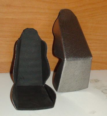

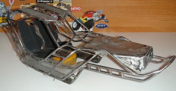

    les panels me gène un peu car ça cache l'intérieur mais ça habille bien
    l'idée du grillage me plaît assez pour aérer
    pose par l'intérieur puis embouti pour affleurer l'extérieur et ensuite collés
    juste avant de coller j'ai envie de tester le zinguage, ça fait un moment que j'y pense, ça fait au moins 3 ans que j'ai préparé le chlorure de zing
    une fois zingué puis collé je meule et lime tout le grillage qui dépasse vers l'intérieur
