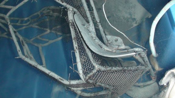

    22h45 le zingage commence
    les images bientôt (dés qu'over-blog aura fini sa maintenance), j'ai suivi les indications sur 2 sites, j'utilise le transfo d'un SINCLAIR ZX81, ça dira peut être quelque chose aux plus vieux :wink3: j'avais bien un chargeur de batterie mais j'avais peur qu'il monte à plus d'un ampère
    le SINCLAIR donne 9v et 1,4 A mais je n'ai rien pour mesurer les ampères
    au bout de 2 minutes il commençait à se former des bulles sur le châssis
    les sites suivis
    http://terres.ciel.pagesperso-orange.fr/zinguage.htm
    http://id19p.over-blog.com/article-1740932.html

    maintenant tu saura pourquoi les vis sont jaunes : :yesintel3: :
    empêcher le fer de rouiller a donné des milliers de métiers différents :smile3:
    bon mais dans le cas précis je galère un peu et je ne sait pas pourquoi, l'opération d'hier soir n'as pas fonctionné, pourtant les émanations de chlore étaient nettement perceptibles, peut être que le chlorure de zinc était trop vieux ou qu'il n'y en avait pas assez, j'en ai refait un litre ce matin que j'ai rajouté au bain
    j'ai refait les contacts plus serrés
    si dans 1 heure ça ne donne rien avec le 9V j'essaierai avec le chargeur de batterie

    ça a l'air de marcher un peu mieux, après 1 heure les parties du châssis proches des anodes sont légèrement grises,
    par contre je n'ai plus d'émanation de chlore
    je viens de passer en 12V pour voir, a noter que l'aiguille des ampères est au taquet
    j'ai envie d'essayer avec l'imax B6 histoire de pouvoir régler en 11V et 1 ampère mais il est peut être trop intelligent

    ça marche mieux avec de l'eau chaude mais les grillages n'ont pas l'air d'attirer le zinc
    j’espérai que le processus allait participer au collage du grillage sur le rond de 4 mais il semble que cela ne sera pas le cas
    d'autre part il y a des endroit où ça refuse

    au final pour un 1er zingage je ne suis pas trop mécontent
    je suis passé chez le carrossier, il a de la colle bi-composant epoxy qu'il se sert pour éviter de souder
    j'ai collé les panels en grillage, demain je vais délicatement fraiser tout ce qui dépasse
    la commande du skid est partie, réglage hauts et roulements pour le bas, je suis curieux de voir ...

  19. Teddy
    Elle est au petits oignons avec toi cette cage :wink3: !!
    Une piscine rien que pour elle !
    J'ai hâte de le voir fini celui-là :yesd3: !
