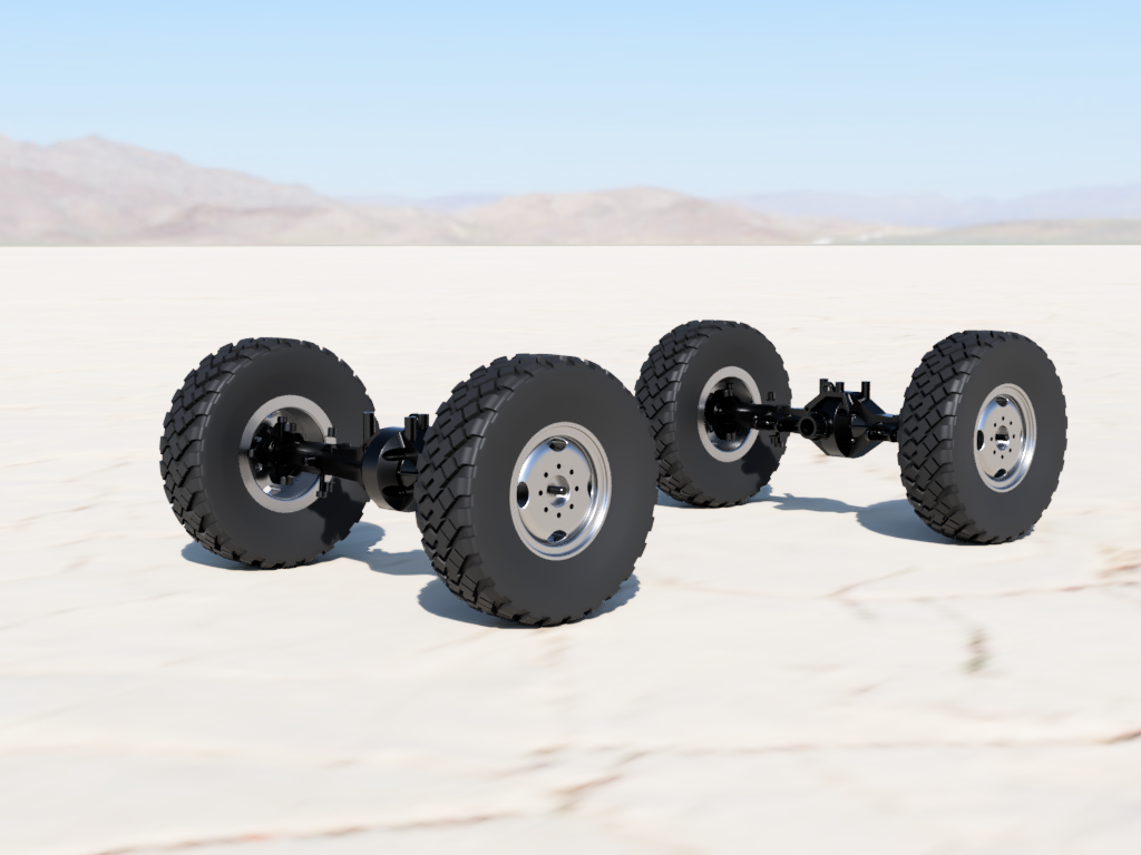

    Bien, comme nous avons un gagnant sur le modèle, je continue ma diatribe.
    J'ai modélisé le châssis et le système de suspensions et liens. En réel, ce véhicule est équipé de 4 ressorts et amortisseurs ainsi que 2 barres anti roulis fixées en opposition entre le train avant et arrière (si j'ai bien compris). J'ai trouvé d'ailleurs en PDF la notice technique : Télécopie pleine page - MAT4155.pdf
    Je me suis donc un peu amusé sur Fusion 360 pour mettre en forme tout ça :

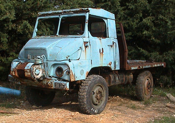

  11. benjiv
    5 471
    7 834
    Non, je ne pense pas. Pas trop envie de kaki. J'ai vu un bleu ciel sur internet un peu rouillé (tiens donc :D) avec un beau treuil à l'avant. Ca me plait bien.

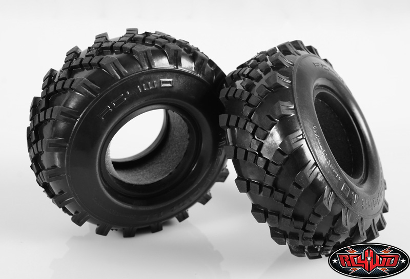

    En bons pneus (RC4wd), en 2.2", Ce qui se rapprocherait le plus en dimensions, seraient ceux-ci:
    106.4mm x 32,6mm
    RC4WD Mickey Thompson 2.2
    Pas sur que le dessin te convienne...
    Autrement...quitte à faire des concessions... Les Flashpoint en 1.9" :love:
    104mm x 38,7mm
    Flash Point 1.9
    Sur des jantes foncées on ne verra à peine la difference entre 1.9" et 2.2"

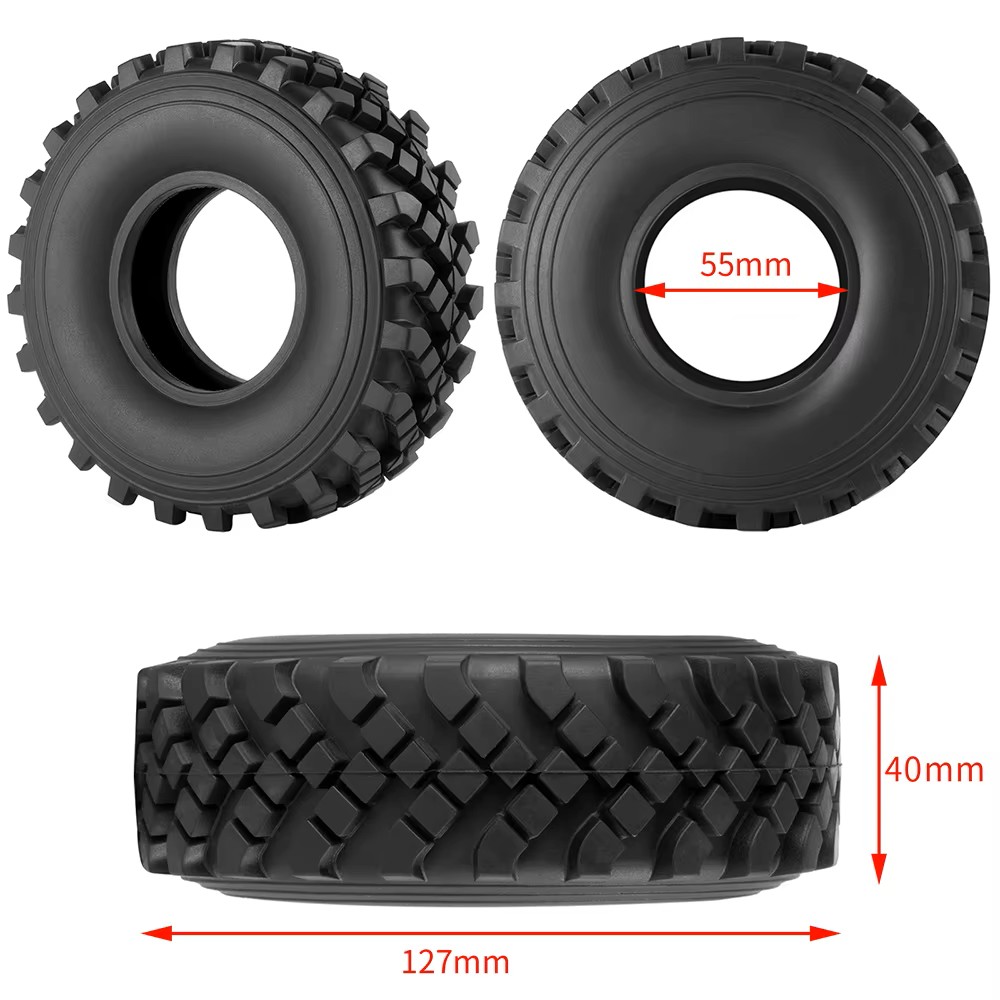

  17. fb11
    16 243
    36 594
    Ça y ressemble beaucoup.
    Je cherche les mêmes en D150 :D
  18. benjiv
    5 471
    7 834
    J’ai vu des 150mm sur ce site mais pas ce dessin en particulier.
