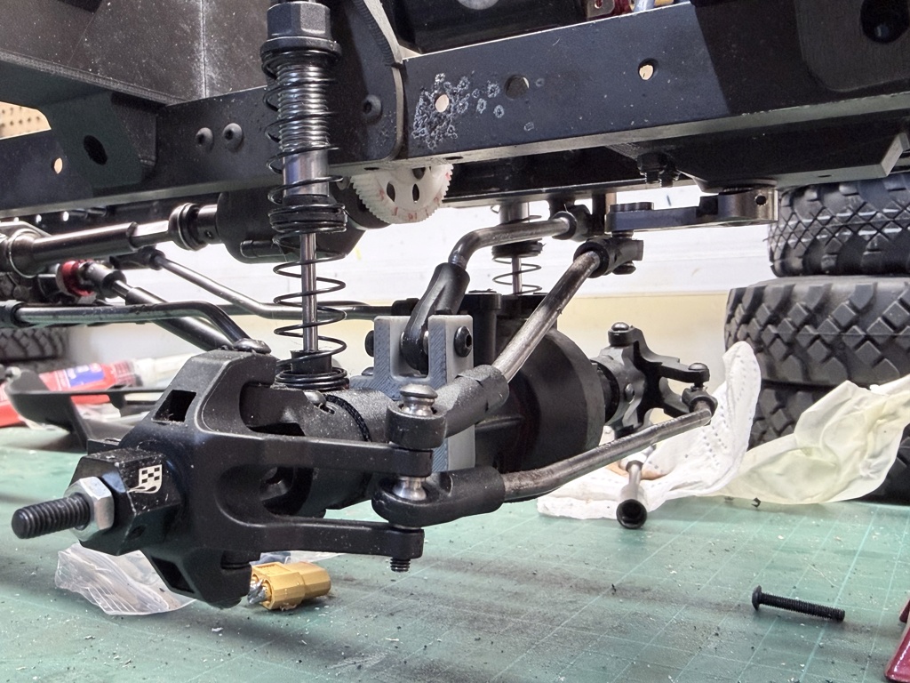

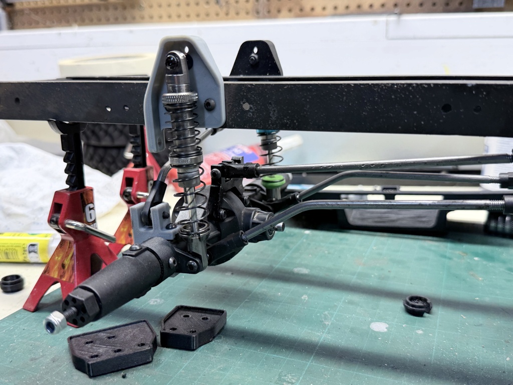

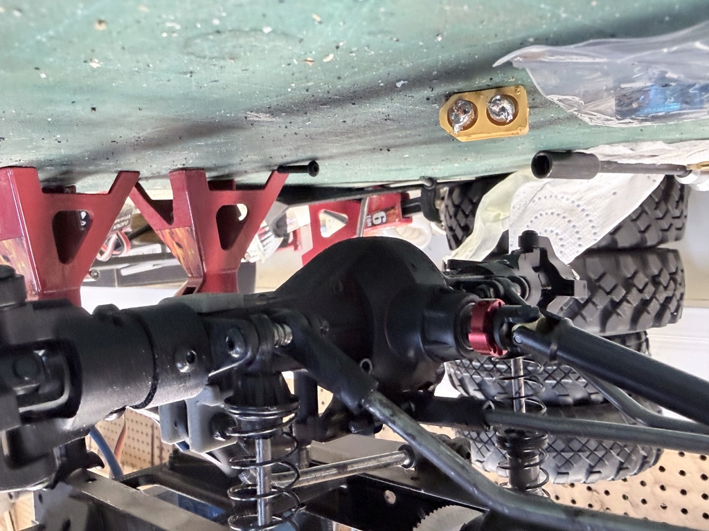

    Le châssis est quasi fini. J'ai eu quelques déboires mais que serait notre discipline si o ne devait pas sans arrêt imaginer des solutions.
    En vrac :
    - boite de transfert trop haute donnant trop d'angle aux cardans et obligeant les liens à toucher la boite de vitesse. Je l'ai donc descendue d'un bon centimètre. Maintenant elle dépasse fièrement comme celle d'un TF2 de chez RC4WD :D
    - toujours la boite de transfert dont les encoches ne permettaient pas de faire passer des chapes d'une largeur classique. Un bon coup de Dremel et un soucis de moins :hihi::hihi:
    Au chapitre des surprises, j'ai peint le châssis, les supports d'amortisseurs, les entretoises. J'ai imprimé des pièces en 3D avec du filament HIPS. Jusqu'ici je n'avais pas eu de soucis mais j'ai l'impression que la peinture a réagit avec le filament et a rendu ce dernier friable. J'ai cassé sans forcer une tour d'amortisseur. Et en prenant le morceau cassé, j'ai réussi à le détruire juste en le "broyant" entre mes doigts.
    Je sais que le HIPS est connu pour se dissoudre dans certaines solutions. A croire que la peinturez utilisée contient ce type de solvant.
    Je verrai à l'usage. Pour le moment, j'ai mis en place les ponts et réglé les longueurs de liens.

    Concernant le transfert, ça fait réaliste : il me semble bien que les arbres de transmission se retrouvent à l'horizontale, donc que le transfert descend sous le châssis.
    Idem pour le châssis rc4wd, ça colle parfaitement avec les hilux 1/1 sur lesquels la boîte de transfert est proche du soc de charrue

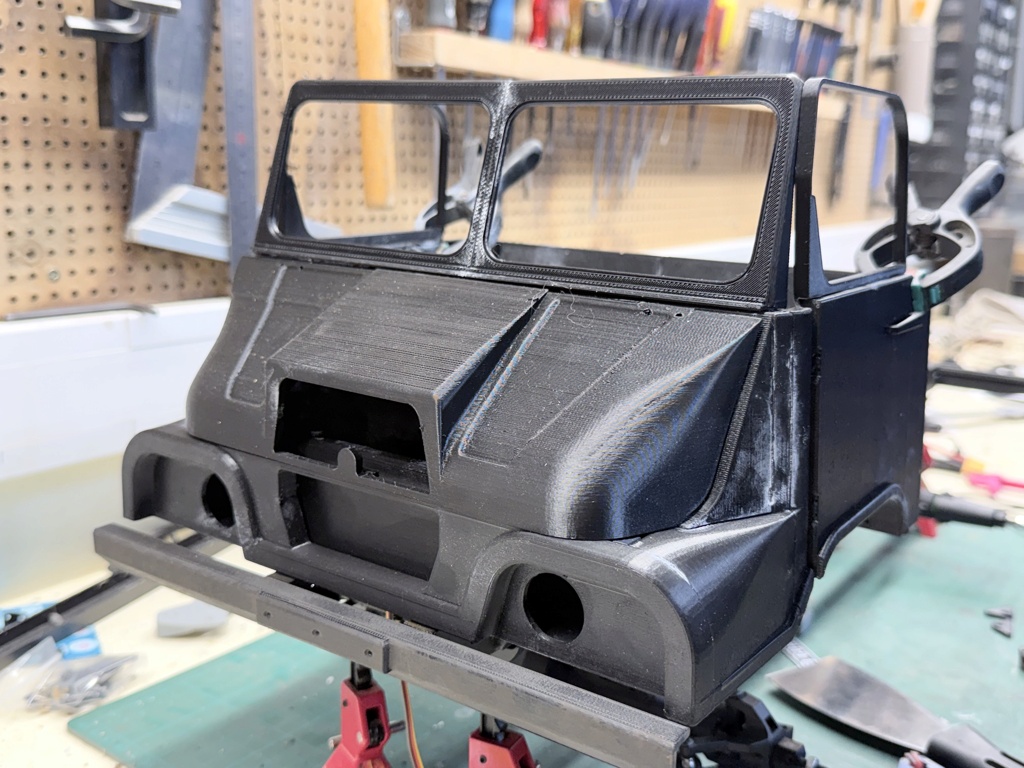

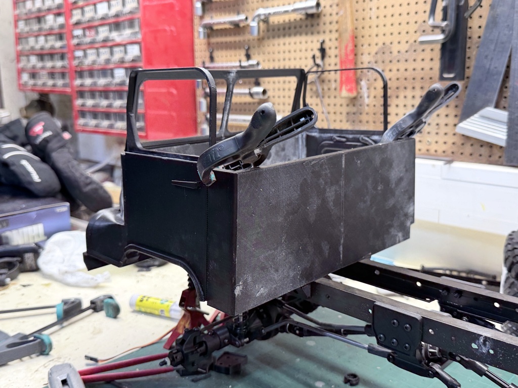

    Deux photos rapides pour montrer que ça avance…
    16 243
    36 595
    Terrible ! :love:

    Magnifique :love::love::love:
    avec le reflet de lumière, on vois super bien ses courbes (y)

    ‘Bon. À part ça, l’impression à bien merdé pour le toit. Trop fin. Trop grand. Ça s’est decollé dans les coins au niveau du raft et ça a fait de la bouillie caca d’impression…
    Je vais faire à l’ancienne comme @Dédé33 : du styrène, un cutter et de la cyano.
