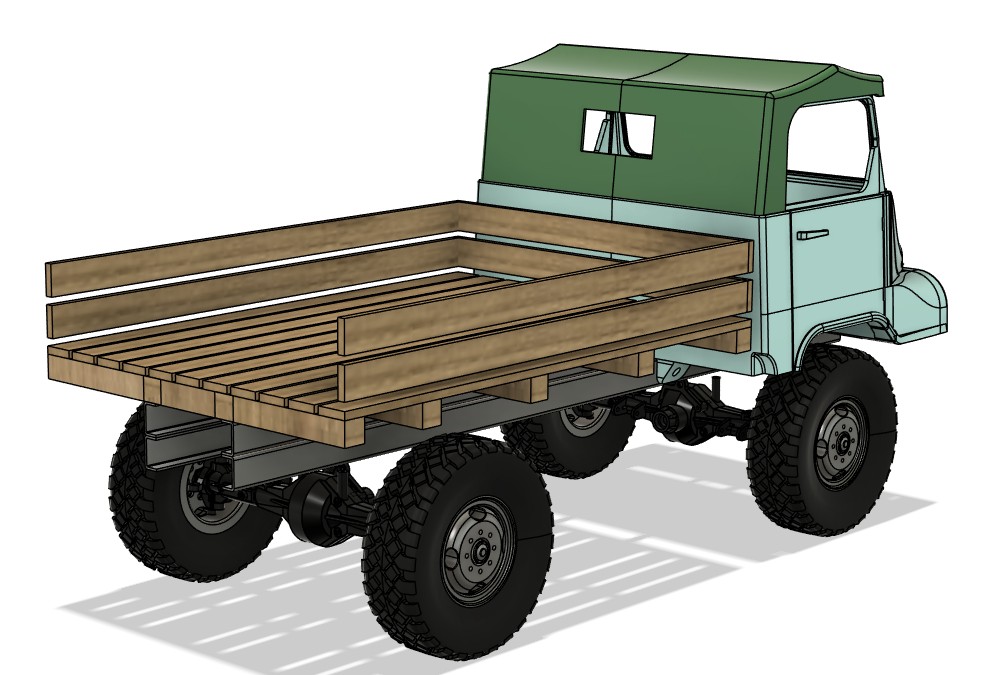

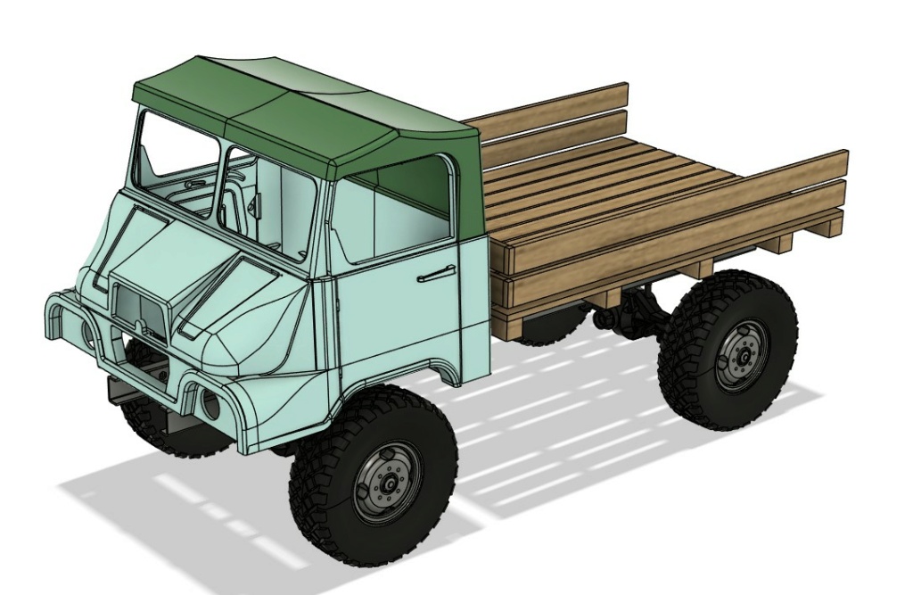

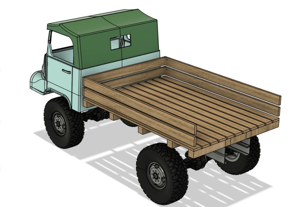

    Je suis vraiment pas fan de la tronche de ce véhicule, mais les couleurs vont super bien ! Un peu moins fan du vert foncé au dessus du vert clair, j'aurais bien vu une capote couleur beige voir blanc / crème. Mais je suis sans doute trop influencé par les coloris Chevrolet avec ce turquoise :humhum: :D
    dawii, fb11 et Dédé33 aiment ça.
  2. Mud_master
    3 649
    11 479
    C'est plutôt pas mal !! Pour la couleur de la cabine si tu fais un effet vielle peinture délavée ça pourrait être pas mal, et la benne en boit c'est top
    dawii, Ju' et fb11 aiment ça.
  3. benjiv
    5 471
    7 834
    Pas d’inquiétude, il sera bien vieilli comme il faut :D
    pour la couleur de la bâche c’est jusque j’ai ça en stock et que je n’ai pas envie d’acheter un bout de tissus.
    dawii, fb11 et Ju' aiment ça.

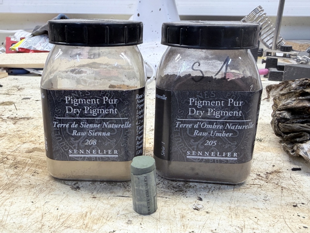

    En attendant, j'ai pris un moment pour passer dans un magasin de beaux arts acheter des pigments.
    Ils n'avaient plus de vert délavé alors je me suis rabattu sur un pastel. Soit je l'applique direct soit j'en broie un morceau.

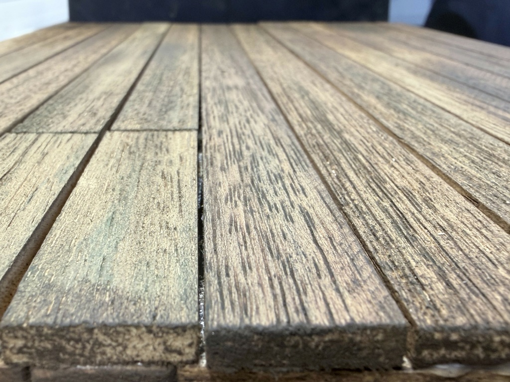

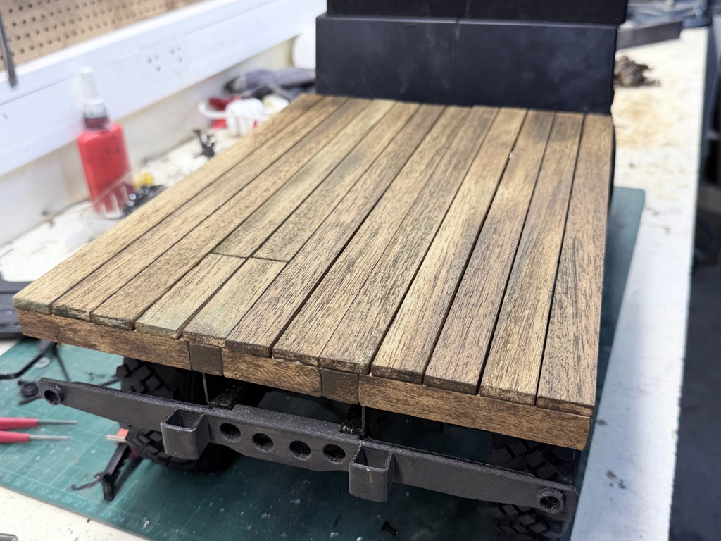

    Ayant fait le stock de bois chez Jet Modelisme juste avant leur fermeture, j'ai donc pu réaliser un plateau en bois. Et en profiter pour faire des essais avec les pigments.
    J'ai brossé à la brosse métallique chaque latte pour graver le bois et faire ressortir les veines.
    Fatiguant !!
    Petit mélange entre terre de sienne naturelle et terre d'ombre avec du white spirit comme liant.
    Passage au pinceau, tamponnage avec un sopalin. Re-peinture et tamponnage plus localisé.
    Enfin, utilisation du paster vert mousse localement pour renforcer certaines zones.
    Je suis sur la bonne voie ?
  5. Scal68
    15 825
    41 800
    Fatiguant de passer les planches à la brosse de fer mais ça paie, le résultat est là (y)
    Les teintes c'est suivant où l'engin est censé se situer, perso j'ajoute du plus clair à la fin mais léger et un dernier truc qui peut sublimer les détails c'est de passer de la peinture blanc mat presque sèche sur les arrêtes..
    Il est vivant ton plancher.. :bravo:

    Merci pour ces astuces. Je garde ça en tête pour les derniers détails.

    Ton plateau est juste magnifique, rien à redire ! :surprised: :love::love:
  8. fb11
    16 243
    36 594
    Très beau boulot :love:, encore un adepte des pigments :)
  9. Mud_master
    3 649
    11 479
    Magnifique tes planches !!
    dawii, Ju', benjiv et 2 autres personnes aiment ça.

    Super le plancher benjiv ça le fait(y)

    TOP ce plateau

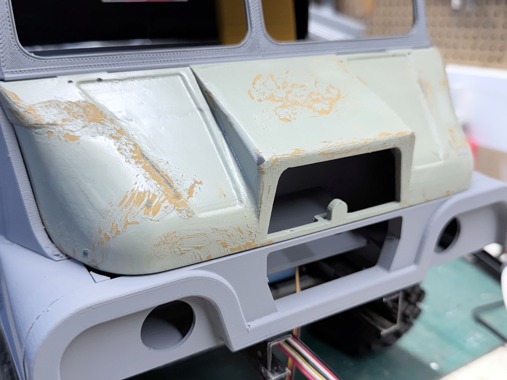

    Profitant d'une belle journée après quelques travaux pour la maison, je me suis attaqué à un essai peinture sur le capot.

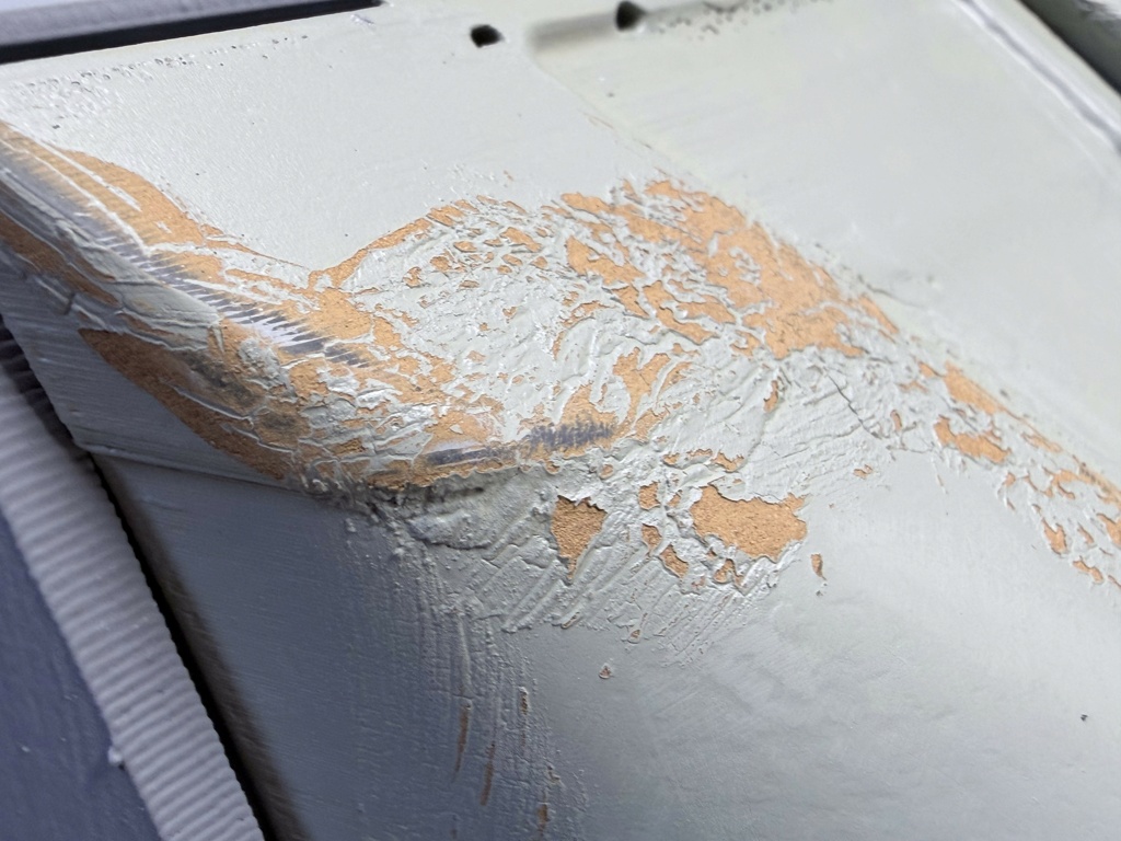

    Masticage et ponçage en phase préalable m'ont permis de retirer le plus gros de ce qui était visible en couches d'impressions. Ayant au préalable passé un primer, je me suis retrouvé avec des zones où la couleur de l'ABS revenait. Ca m'a donc donné un idée de rouiller ces endroits en priorité.
    J'ai mélangé des pigments avec un diluant pour aérographe histoire d'avoir quelque chose d'épais et j'ai appliqué ça dans les zones où l'ABS était apparent. Le séchage au soleil a eu pour effet de donner un aspect peinture craquelée. miam miam !!
    Application de deux couches de peinture Tamiya d'un vert gris assez pale puis ponçage au grain 600 pour faire ressortir les zones pigmentées. Voila le résultat pour le moment :

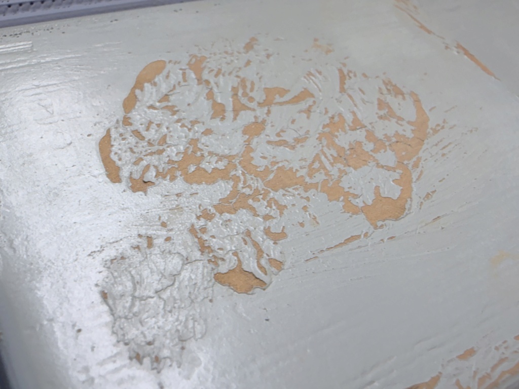

    En gros plan

    ça donne un effet peinture bien cracra qui à subi le temps et les éléments.. (y)
  17. fb11
    16 243
    36 594
    Ouah :) un bel effet de peinture bien pourrave (y):love::bravo:

    Et dire qu'il y en a qui se jetteraient par la fenêtre du dernier étage si leur peinture leur faisait un coup comme ça :hihi: content d'être dans le camp "rusty", ça permet de faire transformer les imperfections en détails bien sentis :D

    Super rendu et le côté craquelé top:bravo:
