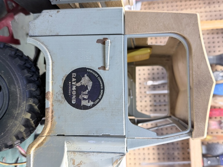

    Voila ma petite planche de décalcomanies :
    Et je continue à les appliquer notamment sur les portières. Ne pas oublier qu'en l'absence de blanc à l'impression, c'est la couleur de fond qui va prédominer et donner la teinte globale au décalcomanie une fois posé.
    Dans mon cas présent, vu que le bahut a bien vécu, c'est raccord avec une peinture qui a passé un peu trop de temps au soleil par exemple

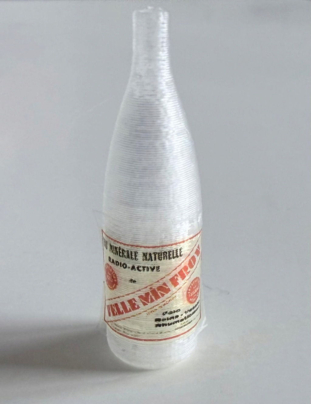

    Nouvel essai de transfert des décalcos. D'une j'ai changé les paramètres d'impression de mon ABS translucide. j'avais merdé sur les températures d'extrusion. Résultat : manque de solidité et pas assez translucide et des fils dans tous les sens. Là ca va mieux.
    De deux, j'ai appliqué comme recommandé une couche de vernis acrylique sur les décalcos avant de les transférer. C'est vraiment mieux. Les couleurs ne partent pas avec l'eau du bain.

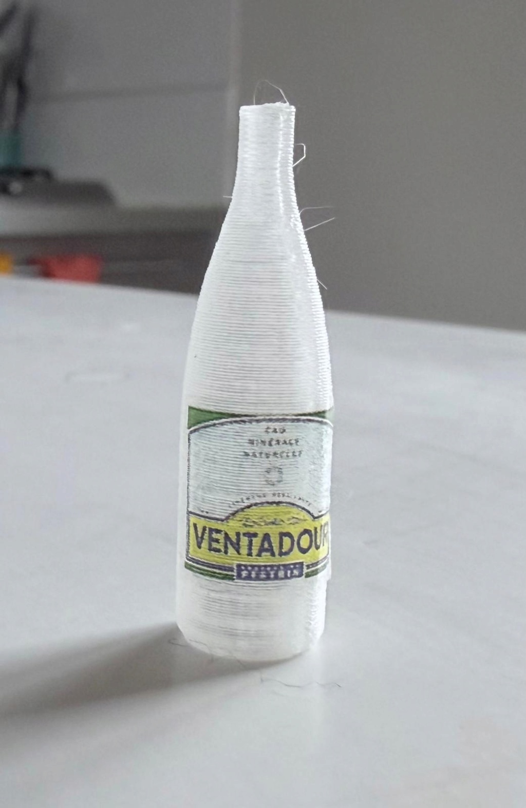

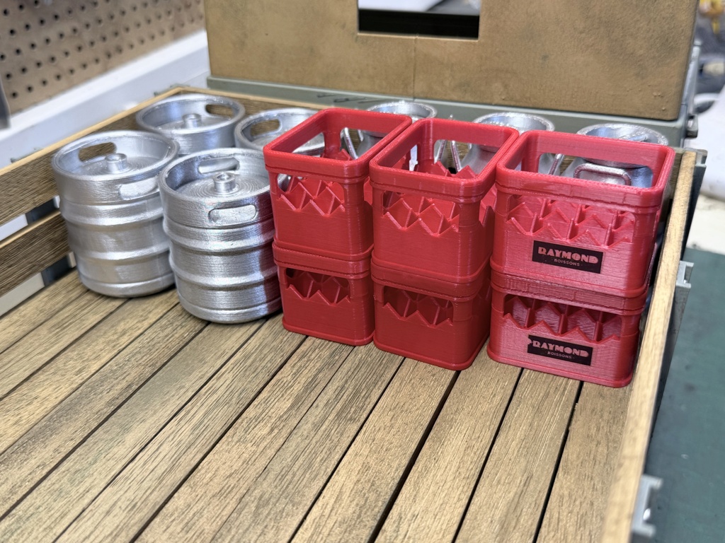

  7. sawblade
    Tu peux mettre un objet du quotidien pour référence visuelle ? Un briquet, ou une pièce, un truc du genre...
  8. benjiv
    5 471
    7 834
    La bouteille fait 10mm de diamètre et 35mm de haut.

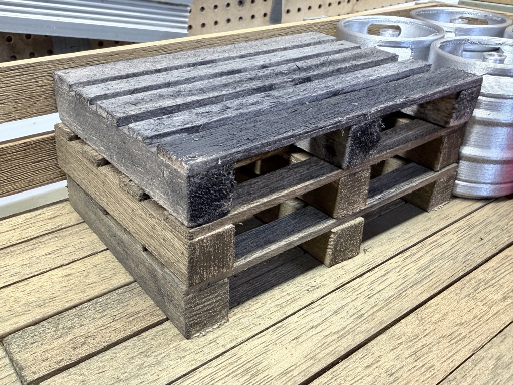

  9. benjiv
    5 471
    7 834

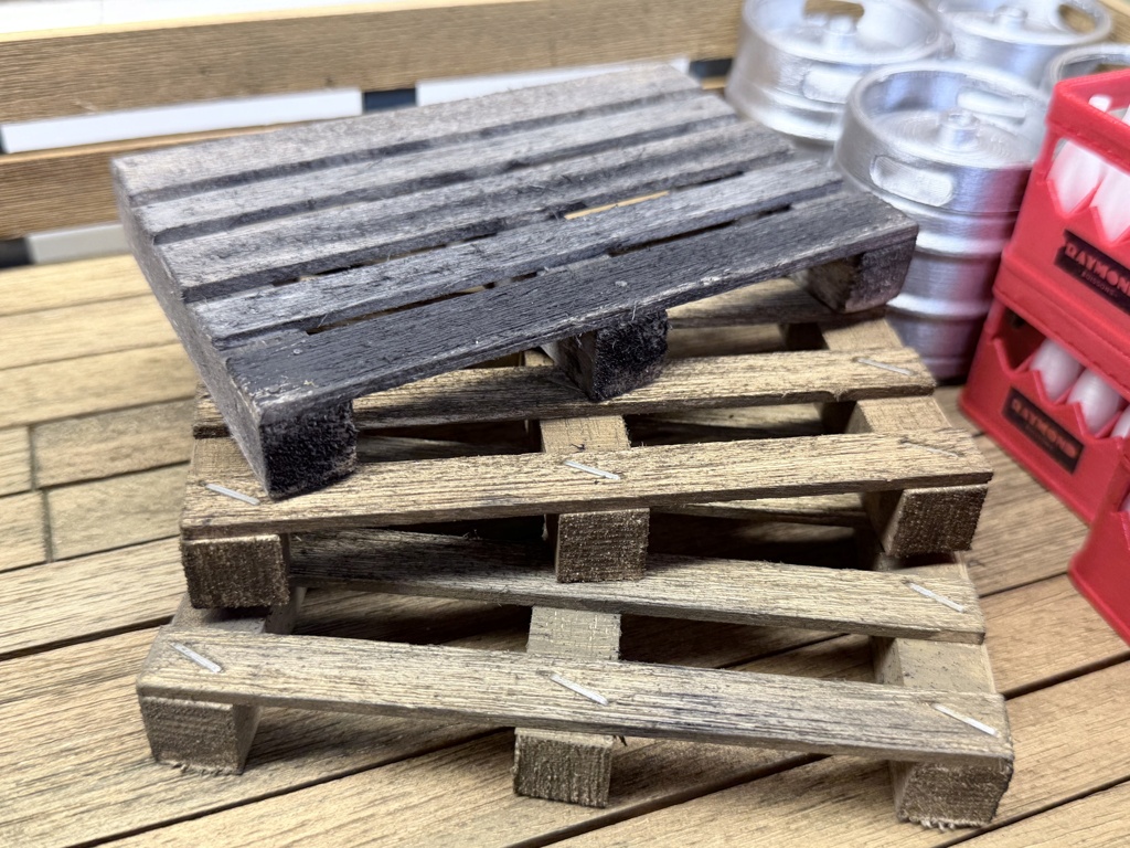

    3 palettes avec les restes de bois. Elles ont toutes un certain vécu. :hihi:

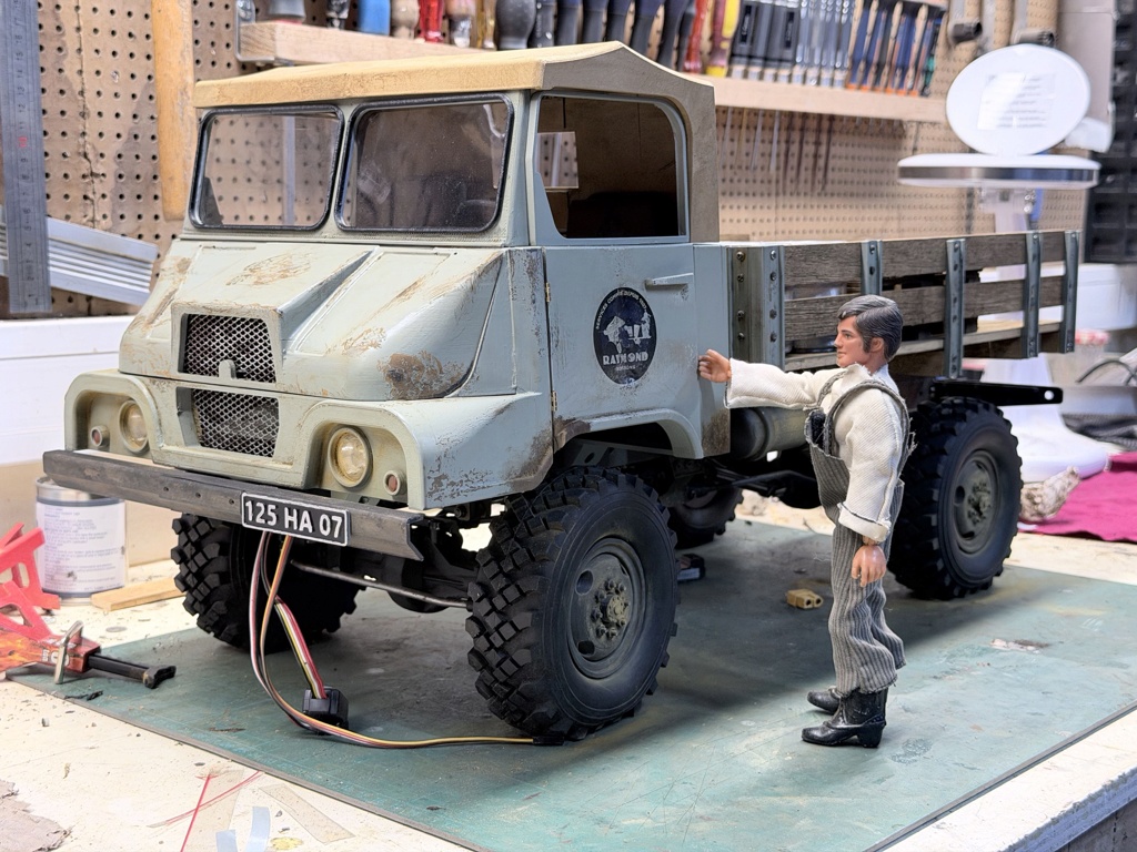

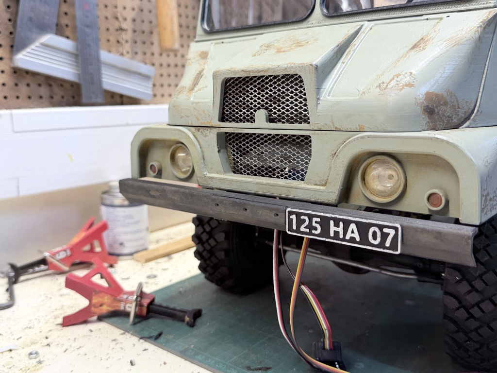

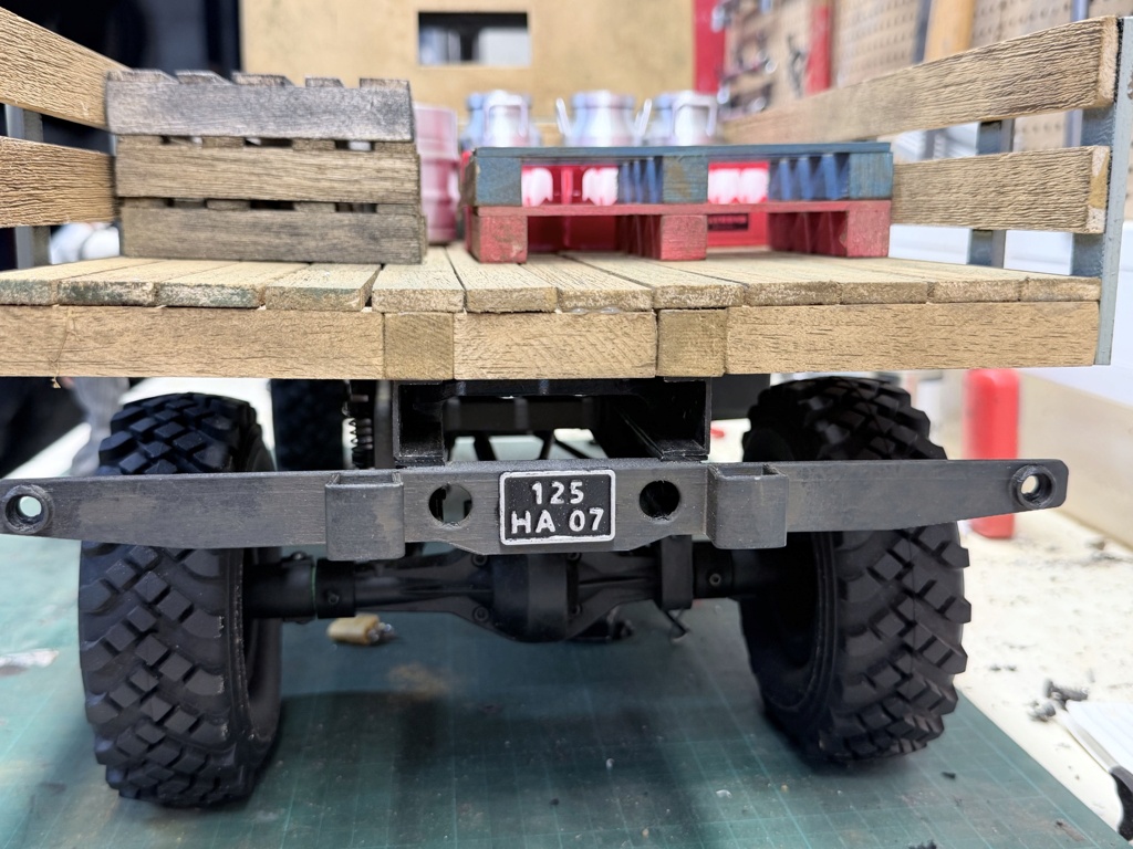

  12. benjiv
    5 471
    7 834

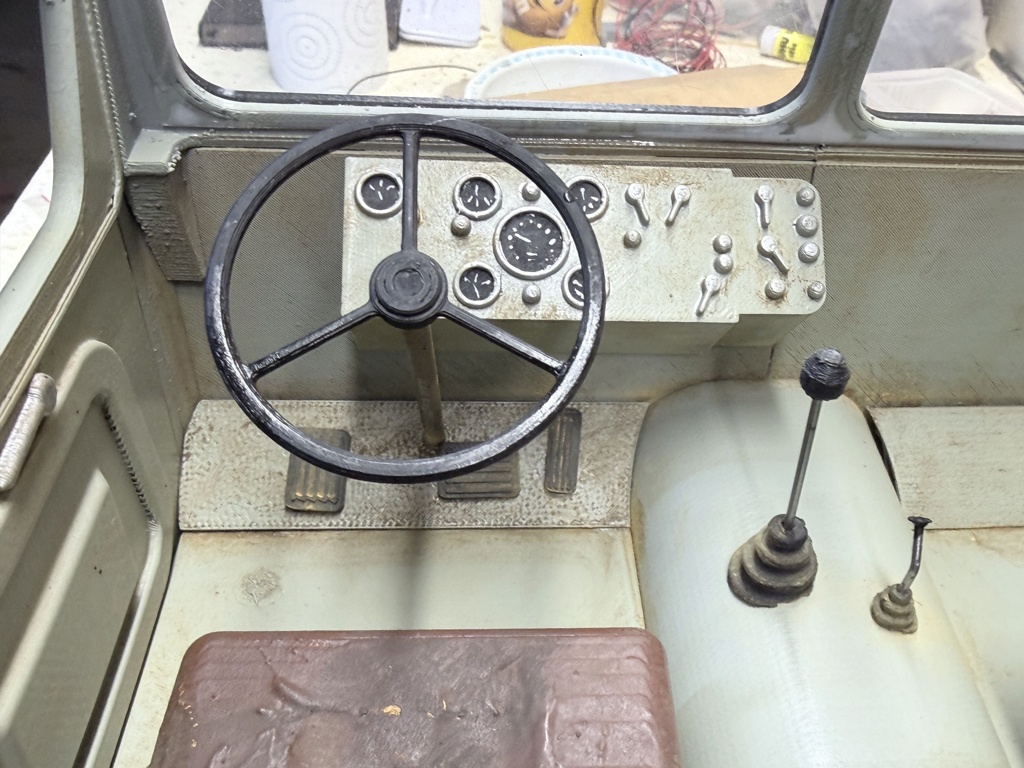

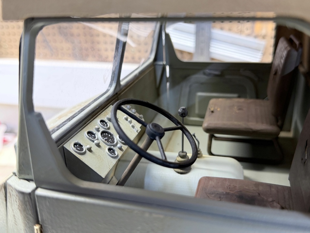

    J'ai bien avancé. Les suspensions sont normalement OK. J'ai dû trouver des ressorts encore plus durs pour l'avant : la cabine pèse son poids.
    Histoire de compenser un peu, j'ai prévu de loger l'accu entre les longerons à l'arrière du châssis.
    Je fignole l'esthétique. Il reste toute la partie électronique à finir (branchements et éclairage)

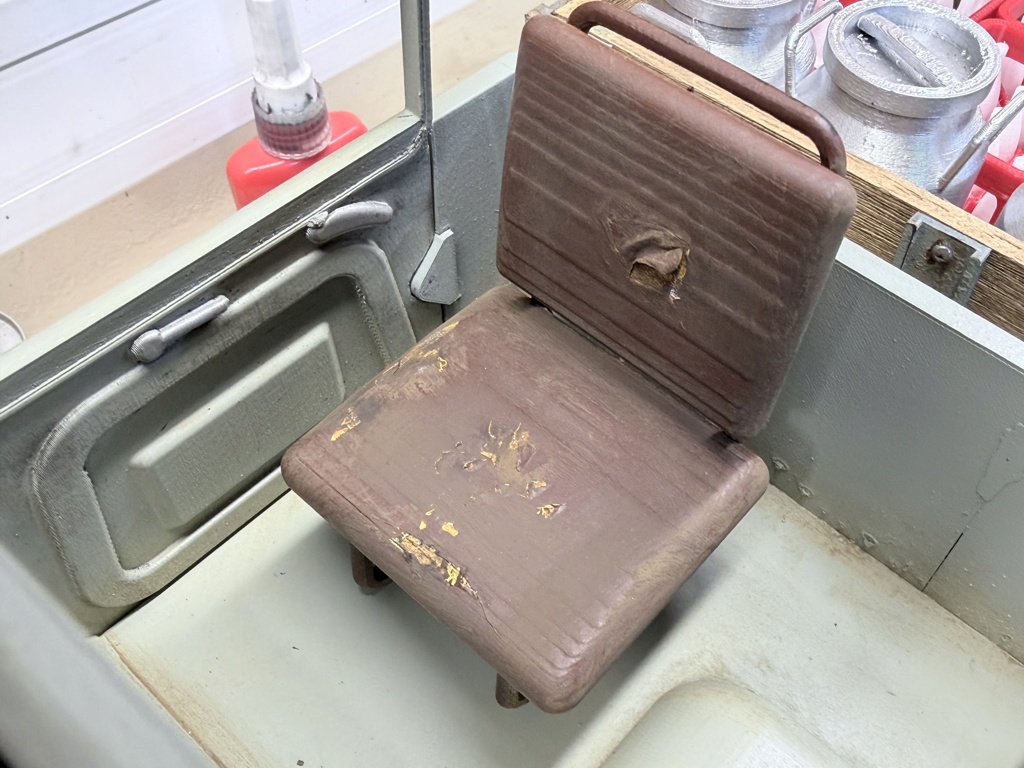

  16. Mud_master
    3 649
    11 479

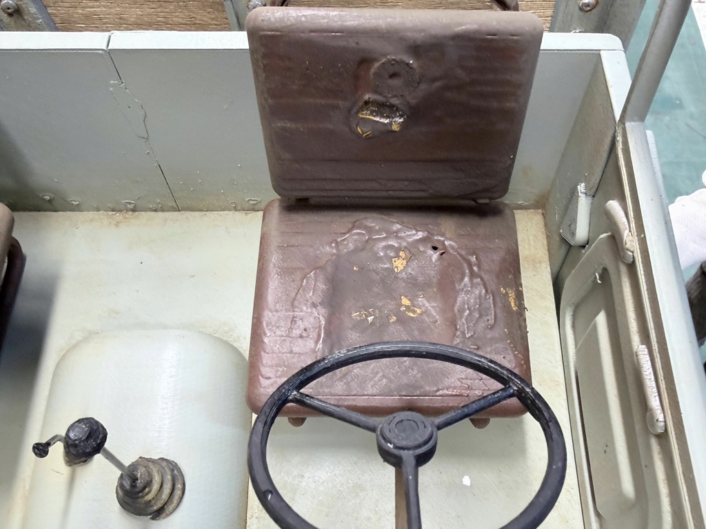

    Oui top !! Tas utiliser du plastidip pour faire les sièges ?
    Et t'avais pas dit que tu voulais coller une toile sur ta pièce plastique pour la capote ?
    RVB42, dawii, benjiv et 1 autre personne aiment ça.
  17. benjiv
    5 471
    7 834
    Pas de plastifié mais du liquide de masquage. Il me restait un fond de bouteille.
    Alors, oui j’avais dit que je ferais une toile sur la pièce 3D. Mais les promesses n’engagent que ceux qui y croient :p. Un peu comme en politique :hihi::hihi:
    Bref, comme je trouvais qu’après application de la peinture et de pigments, ça allait pas mal, je me suis dit que je pouvais en rester là.

    J’avoue que le 1/8 en camion ça commence à causer niveau taille

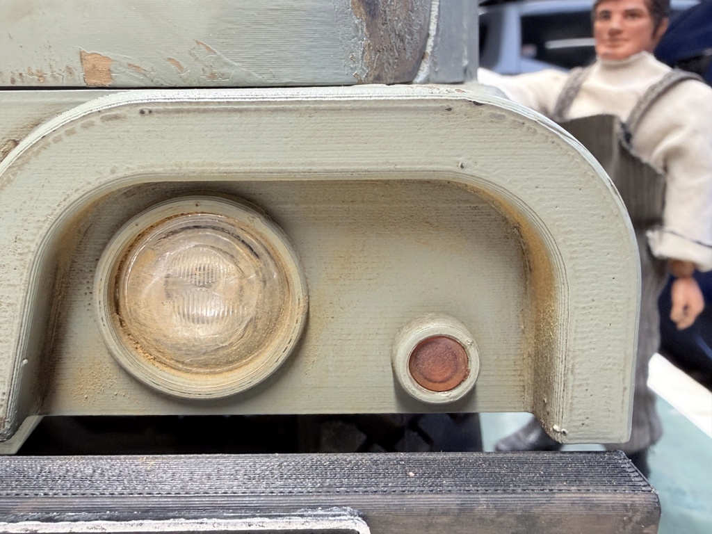

    Petit détail qui m'a fait kiffer : la coulure de gasoil faite avec les peintures liner de chez Tamiya :
    Entre ça et la crasse faite avec les pigments, on est pas mal... :D
