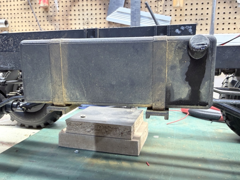

    ha oui beau boulot, j'adore ta patine et le rendu du réservoir avec la "coulure " de gazole:bravo:(y)

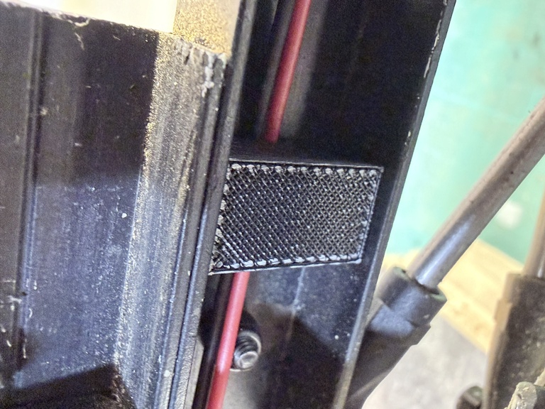

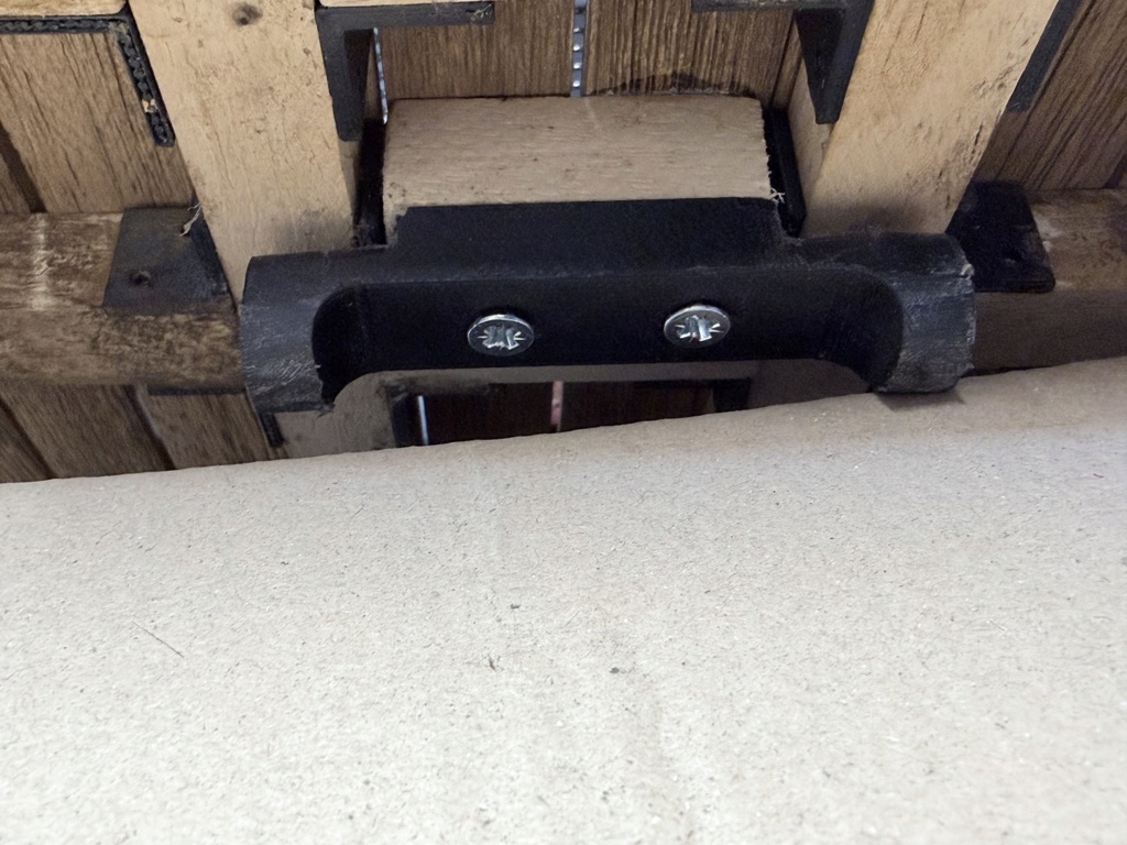

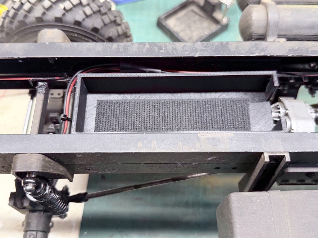

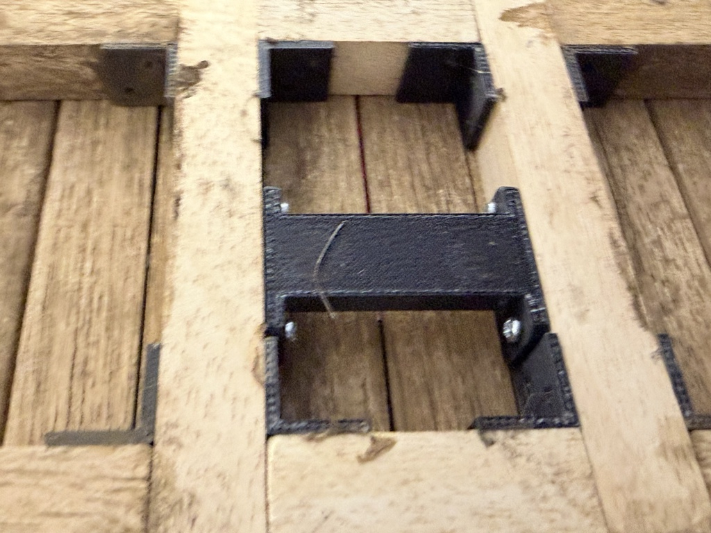

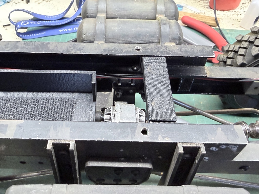

    Beau boulot, il est top le réservoir comme ça ! Ingénieux ton système de fixation de la benne et des fils électriques (y)

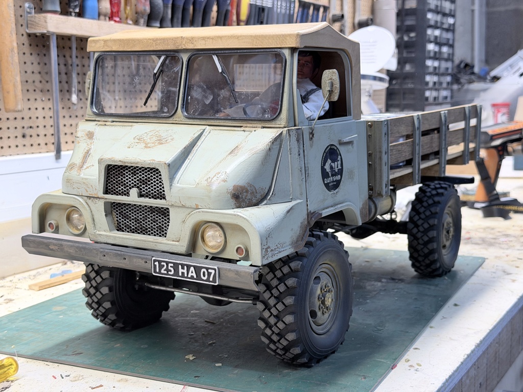

    Voilà il est terminé. Plus qu’à rouler…
    16 243
    36 594
    Il est splendide :love::love: ! Félicitations ! :bravo:

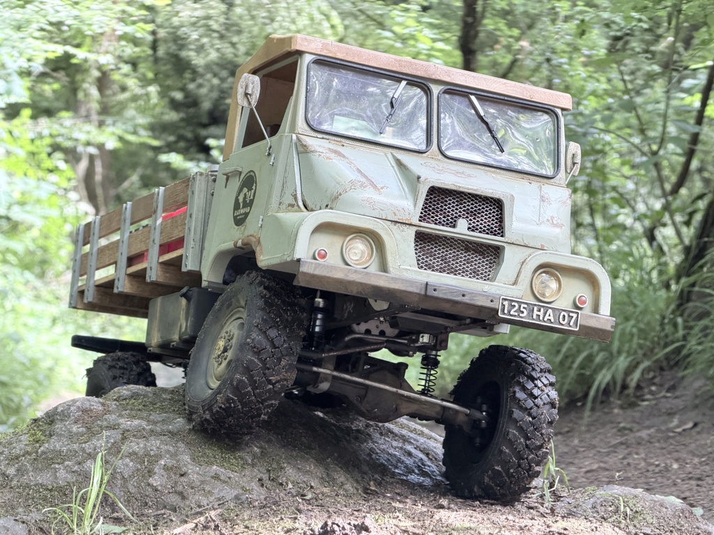

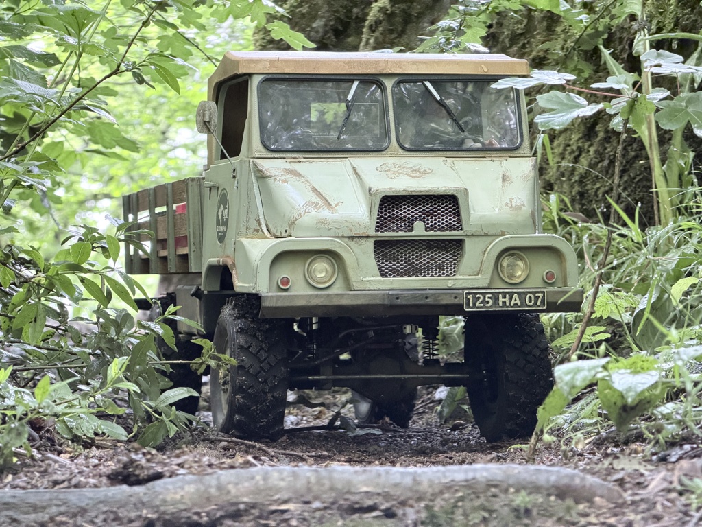

    Le premier roulage hier a été un peu cata niveau suspensions. C'était très très souple. On aurait dit une 2CV fatiguée... :D:D
    J'étais parti au début dans l'idée d'acheter de nouveaux ressorts sur Alie avec une section plus fort et puis, en bon radin que je suis, je me suis dit que je pourrais bien rajouter des ressorts à l'intérieur des corps d'amortisseur en plus. D'autant que je ne manque pas de matière première avec de nombreux ressorts accessoires de chez RC4WD qui vont pour des amortisseurs internes style OME.
    Et là tout de suite, plus ferme c'est mieux. Bien moins de ballant, un croisement plus faible mais plus réaliste pour un tel véhicule. Petit roulage de fin d'après midi entre 2 averses. On touche le bon bout.

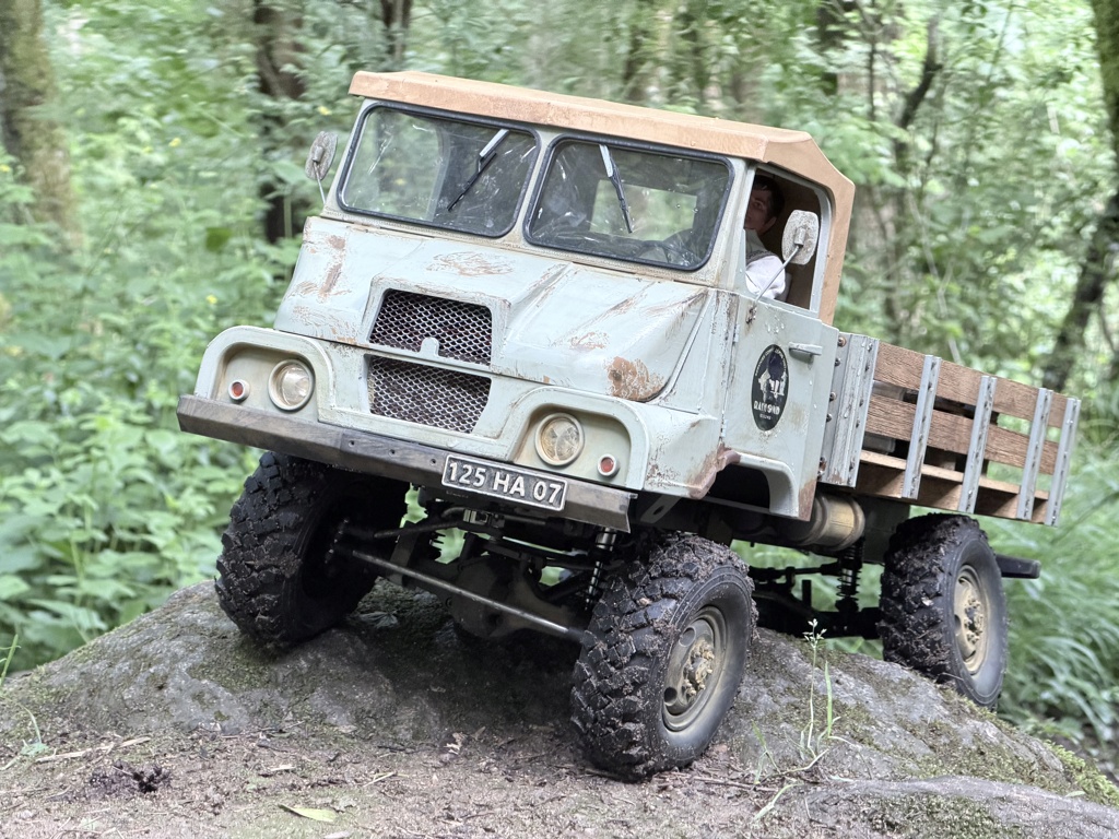

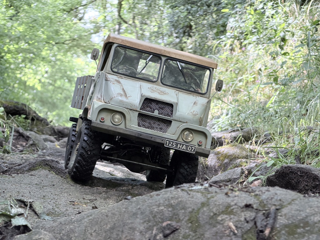

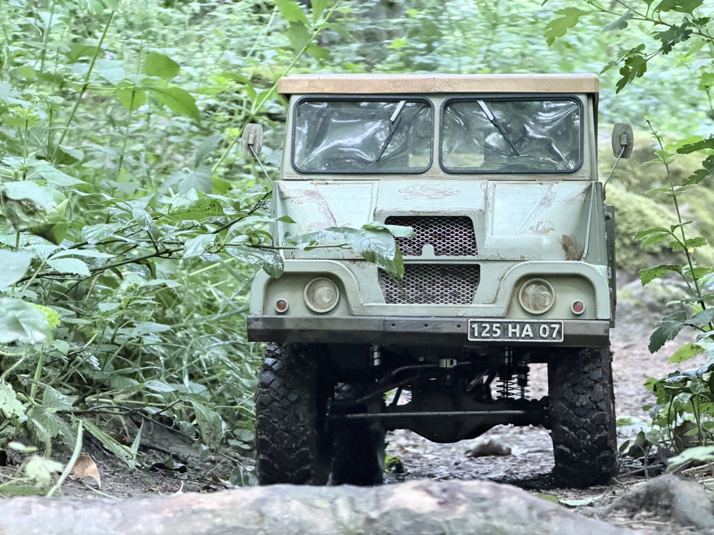

    Il est vraiment top :love::love: ! Les photos sont magnifiques (y), on dirait un vrai :bravo:

    Ha oui, vraiment superbe, il est beau comme ça en pleine nature:love::love:

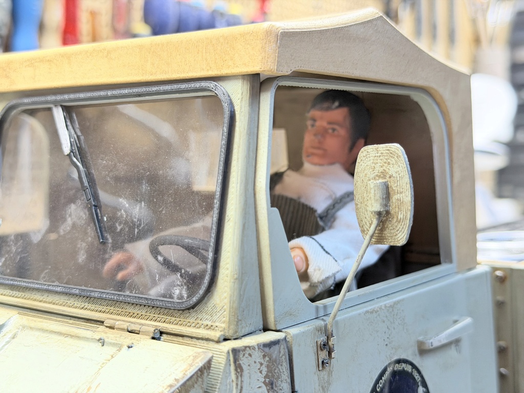

    Magnifique les photos en extérieur !!!
    Mais le pare brise ta fait avec quoi ?
    Sur certaines photos on dirait du plastique transparent tout fin d'emballage, ça fait des reflets bizarre comme si il était mis en force tout tordu....
  19. benjiv
    5 471
    7 834
    C’est ça. Emballage d’œuf de Pâque.:D
    RVB42, fb11, dawii et 1 autre personne aiment ça.
  20. fb11
    16 243
    36 594
    Un truc qui va bien pour les vitres , les vitres de visières de protection de meulage ou les visières anti covid.:)
