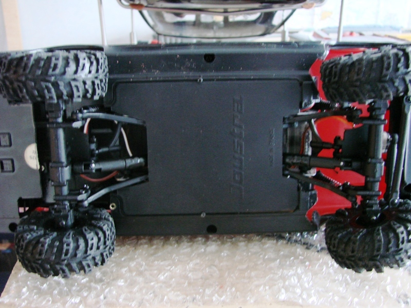

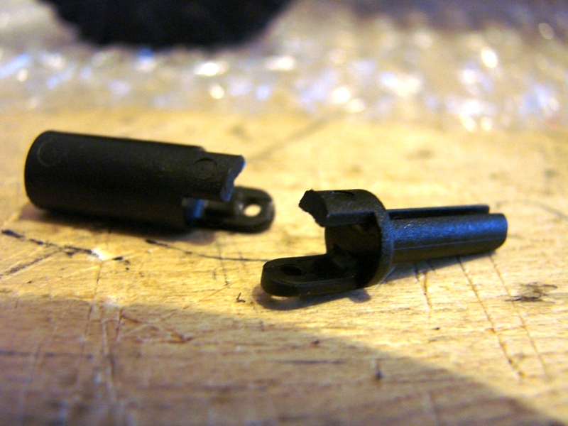

    Ce matin j'ai reçu mes cardans et les ai aussitôt modifier.
    :zunt3: Nicolas
  6. dams
    dams membre
    Mar 10, 2009
    238
    Mainteanant que t as les cardans les premiers tours de roues donnent quoi??
  7. Nicolas
    Mar 9, 2009
    7,303
    7,820
    Ca grimpe bien les obstacle de sa taille .
    Mais la carro est lourde et j'ai pas encore visualiser l'angle limite, donc j'ai fait quelque coté mais sur le balatum dans l'appart :mdr3:
    Après 5 min de franchissement j'ai toucher les ponts a la main et ils était un peu chaud.
    Donc maintenant c'est démontage et graissage dans les règles pour éviter de tout flinguer.
    L'accus 6 éléments est indispensable car en 4 éléments j'aurais rien pus grimper surtout avec la carro ABS.

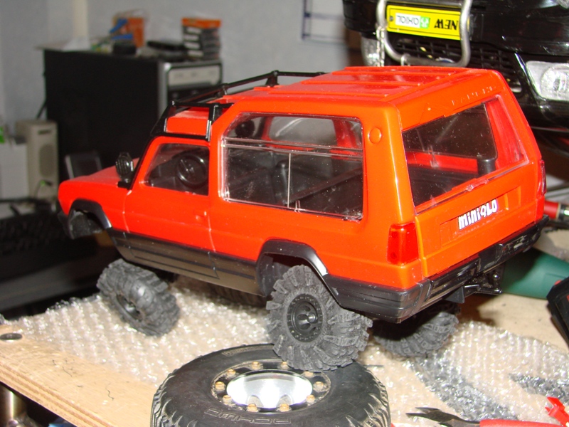

    vraiment sympa en évolutions, vivement de le voir sur un vrai terrain scale
    ler mien avance plus doucement.
    Et j'ai bidouillé autrement avec les cardans pour que ça aille avec l'augmentation de l'empattement.

    il aurai vraiment du le sortir en 4x4 :grrr3:
    superbe la modif :yes3:

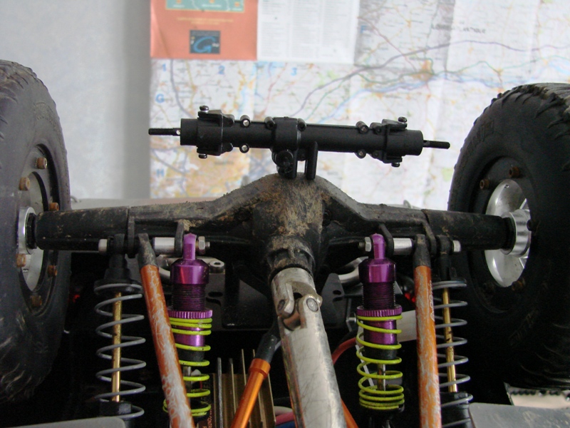

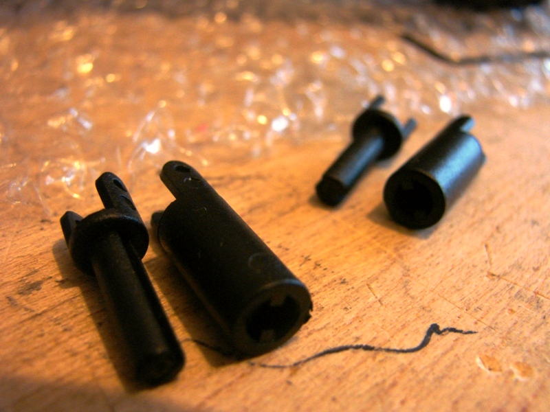

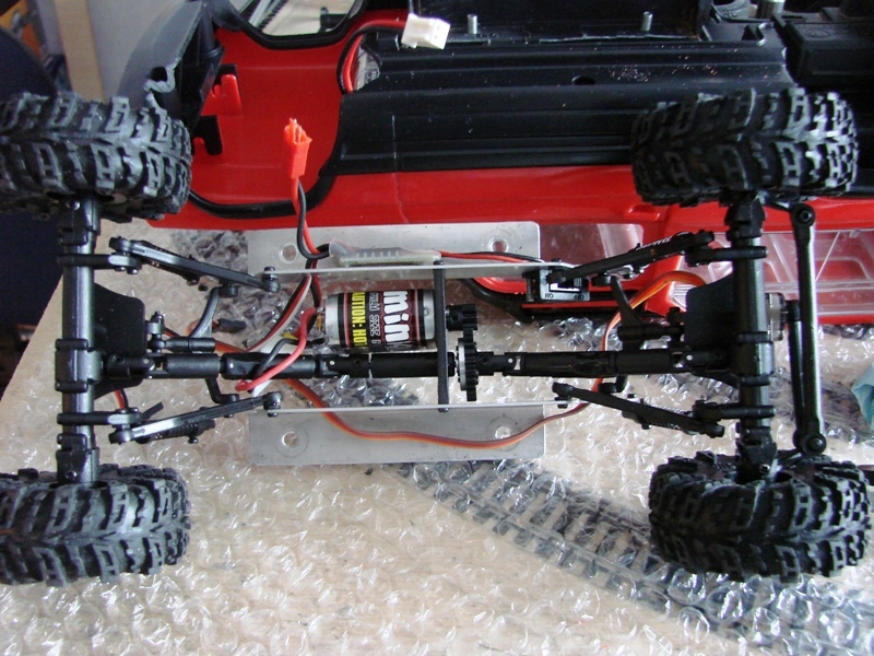

    Démontage des ponts pour graissage.
    Voici comme c'est dedans d'origine. Sur les photos c'est avant graissage, c'est un peu gras mais sans plus.
    Donc pour les 840 Gr. de la bête j'ai préférer bien gaver de graisse.
    Poser sur le pont d'Axial :wink3:
    Bin c'est ce que j'ai fait cet aprèm.
    Dans les appuis latéraux le pneus ce couchait tellement qu'il ce bloquait dans les pivots.
    Et cette impression d'être tout le temps crevé.
    la mousse d' 1/10 coupé en 4:
    La roue et son morceau de mousse qui rentreras. Il n'a pas le choix. :mdr3:
    Il a meilleur allure et en plus il grimpe mieux le canapé.
  17. BOURINEUR
    BOURINEUR membre
    Mar 9, 2009
    2,518
    Impec :yeah3: ,
    par contre, tu as prévu de changer les paliers en laiton par des roulements ou pas.
    Car te connaissant, je ne suis pas sur qu'ils vont supporter bien longtemps les contraintes que tu vas leurs infliger :twisted:
