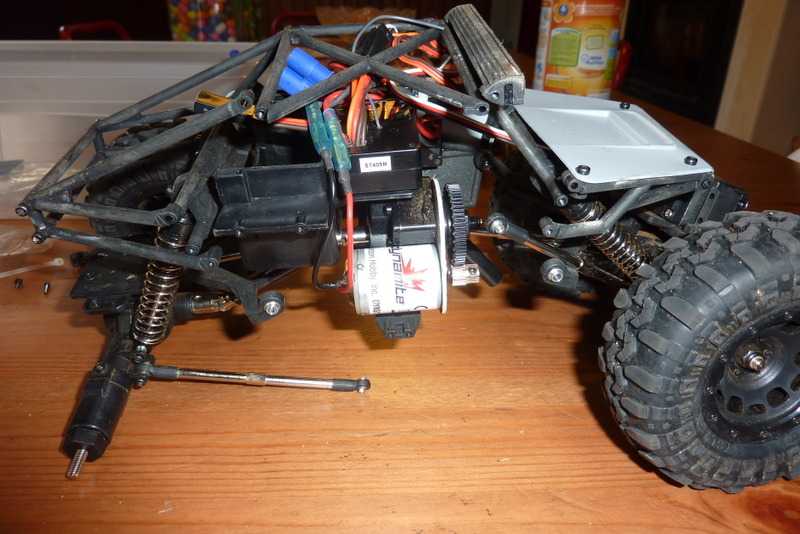

    J'ai mon Slickrock que depuis 1 semaine, m'enfin celui de mon fils, et l'envie de le modifier me titille pas mal.
    En l'essayant, j'ai bien compris que le CG devait être le plus bas possible.
    Donc passage de la batterie vers l'avant et de l'esc dans l'habitacle.
    J'envisage l'achat des tirants de pont coudés afin d'améliorer la garde au sol, mais n'augmentons nous pas alors la hauteur du CG ?
    Autre chose, les pneus sautent beaucoup et apparemment il faudrait enlever la mousse qui se trouve dedans.
    Comment fait-ont ? Ils semble collés sur la jante.

  15. bandit12r
    bandit12r membre
    26 Septembre 2014
    20
    Merci pour les liens.
    1 ou 2 choses m’intéresse.
    Les gammes R20, R35,... c'est une norme Axial ou c'est pour toutes las marques ?
    Du coup, le Flat Iron est à classer dans les tendres ?
    J'avais vu pour le fil d'étain, j'attends de trouver des jantes pour essayer. C'es vrai qu'il manque de poids sur l'avant ce SlickRock.
    Sinon j'ai changé le moteur qui a rendu l'âme après 2 sorties.

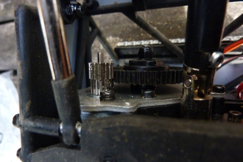

    Le nouveau moteur ne fait pas de bruit à vide, mais une fois accouplé à la transmission un bruit de friction se fait entendre. Chose que je n'avais pas avec le 1er moteur.
    J'ai un doute sur le montage du pignon, est-il dans le bon sens ?
    Faut-il là aussi laisser l'espace d'une feuille entre pignon et couronne ?

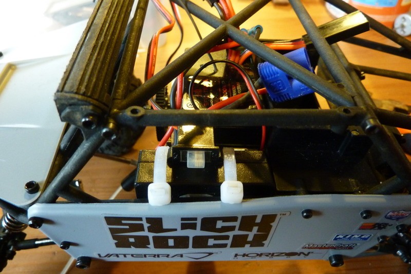

    J'ai profité du démontage pour déplacer l'esc sur le flanc gauche de la bête, mais j'ai l'impression qu'il y a encore plus de torque-twist maintenant.:

    Pour ton bruit, je peux me tromper, mais il me semble que tu as monté ton pignon moteur à l'envers. La vis sans tête doit être du coté moteur. Egalement quand tu n'es pas habitué à monter des pignons, le coup de la feuille de papier est utile.
    Normalement comme tu as placé ton inter, tu n'as pas de dégradations du torque twist. Mais si ça ne te convient pas, tu peux compenser en mettant des cales (livrées avec dans au dessus des ressorts.

    Effectivement tu a monté ton pignon a l'envers [WINKING FACE]

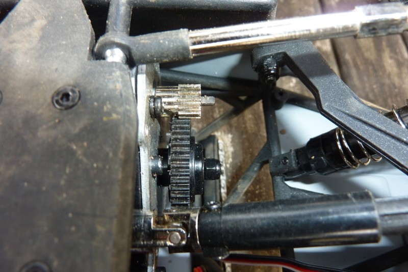

    Je l'ai retourné et poussé à fond contre le moteur, malgré cela la couronne ne fait contact avec le pignon qu'au 2/3, normal ?
    De plus la vis qui tient le pignon touche la couronne et l’endommage.
  19. Zygmon
    Zygmon membre
    13 Février 2013
    804
    Au lieu d'abîmer la couronne avec la vis du pignon remets le dans l'autre sens, qui est probablement le bon sens de montage pour le slickrock.
    Le bruit que tu entends est du au réglage de ton entre dent (il faut refaire ça avec la feuille de papier (utilise un papier épais)). Trop collé le bruit est très présent et tu vas abîmer ta couronne et le moteur travaille en force. Trop lâche le faible contact entre les dents va faire que les dents de la couronne vont se casser lorsque ça forcera trop. Il faut qu'il y ait 0.1-0.2mm de jeu entre les dents du pignon et de la couronne pour avoir le moins de bruit possible et garder un contact maximal.
