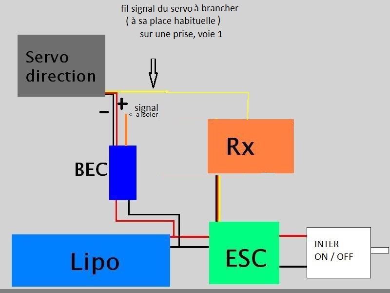

    si tu veux monter un bec CASTLE ( réglé correctement selon le servo utilisé !!! ) voilà mon shéma de montage :

    Merci pour le schéma
    Niveau soudure c'est complexe?
    J'ai jamais fait de soudure à l'étain
  5. Alex07
    Alex07 membre
    27 Août 2015
    2 982
    1 436
    non trés simple la soudure a l'etain .
    il faut juste un fer a souder , de letain , et de la gaine thermo .
