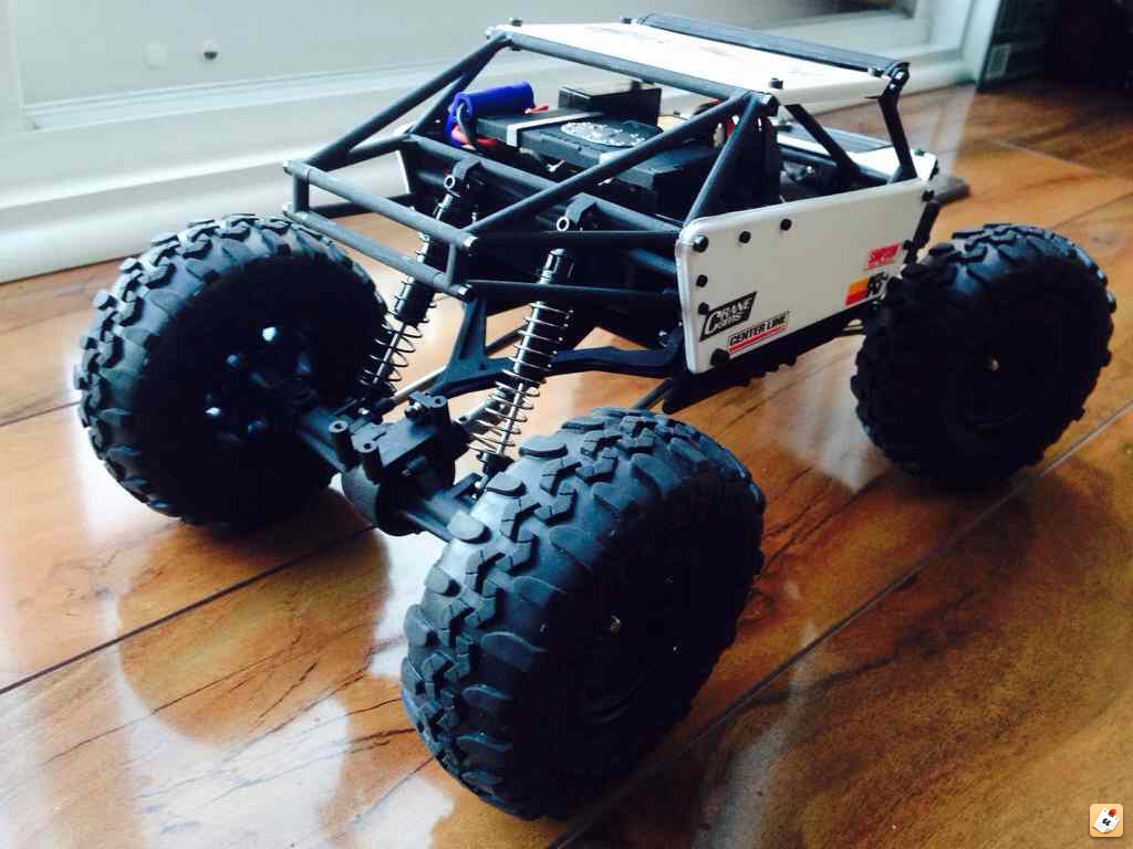

    J'ai l'honneur d'inaugurer la catégorie des Slickrock!
    Actuellement les modifications qui ont été faite:
    *Remplacement des roues par des jantes alu (marque inconnue) et des pneus SDI Trail Doctor dont j'ai enlevé les mousses.
    *Re-routage du câblage électrique. Rien d'extraordinaire mais indispensable; j'ai vu sur un site américain un gars qui a déplacé l'ESC à l'intérieur de la cage ainsi il n'y a plus aucun câble apparent (trouvé sur http://www.rccrawler.com/forum/general-crawlers/473953-vaterra-slick-rock-thoughts.html:
    Les modifications à venir sont (commande en cours):
    *Les amortisseur alu en option
    *Tirants coudés à 30°
    *Kit LED qui devrait donner ceci:
    Les modifications en réflexion:
    *Meilleure répartition des masses: comme la batterie est un peu haute je pense la localiser dans la cage à coté du moteur au même endroit où le gars a mis l'ESC. J'attend d'avoir le kit LED et les amortisseurs pour équilibrer tout ça une fois installer. En parlant d'amortisseurs, j'ai remarqué que le ressort arrière gauche est noire. Visiblement c'est pareil sur tous les modèles.
    *La rendre plus maniable: ça braque pas du tout! Comment pourrais-je rectifier cela: remplacer le servo ou juste changer le bras? D'ailleurs j'ai remarqué que ça braque plus à droite que à gauche ...
    * Éventuellement installer un moteur plus coupleux mais pour le moment la priorité reste le "contact avec le sol" et l'équilibrage.
    Etant totalement novice, j'ai hâte d'entendre vos commentaires et conseils! :wink3:

    Du coup j'ai modifié un peu l'engin (on s'occupe quand on en arrêt...) en déplacant l'ESC à l'interieur:
    Une fois tout refermé, c'est quand même plus sympa de ne pas avoir les câbles apparent:

    En fait c'est tout bête:
    1) Démonter le panneau de toit et le panneau latéral.
    2) Défaire l'arceau du toit
    3) Décoller l'ESC et enlever les résidu du double face
    4) Placer l'ESC sur le coté avec l'interrupteur accessible
    5) Le maintenir avec 2 rilsans (noir de préférence)
    6) Ré-arranger les les passages de câbles; je les ai attaché à l'arceau avec du rilsans noir
    7) Et tout remonter!
    En gros il y a juste besoin de colliers rilsans, ni plus ni moins!
    En plus d'être plus propre ça rééquilibre la bestiole qui a le moteur sur le coté. Il y a une variante qui consiste à mettre le récepteur dans la trappe à accu, mettre l'ESC à la place du récepteur et la batterie sur le coté. Du coup le poids de la batterie est est descendu mais en faisant un montage à blanc je trouvais que ça le déséquilibrait un peu trop.
    Sympa le résultat de la vidéo. Par contre la roue de secours c'est chouette mais ça doit être horrible sur le terrain car il se cabre très facilement.
    En fait de manière générale, il FAUT rajouter du poids sur le Slickrock (et changer les pneus aux passages). C'est le jour et la nuit!
    Mais c'est vrai que ton idée de poids sur le cerveau est bonne! Même après modification comme je l'ai fais.
