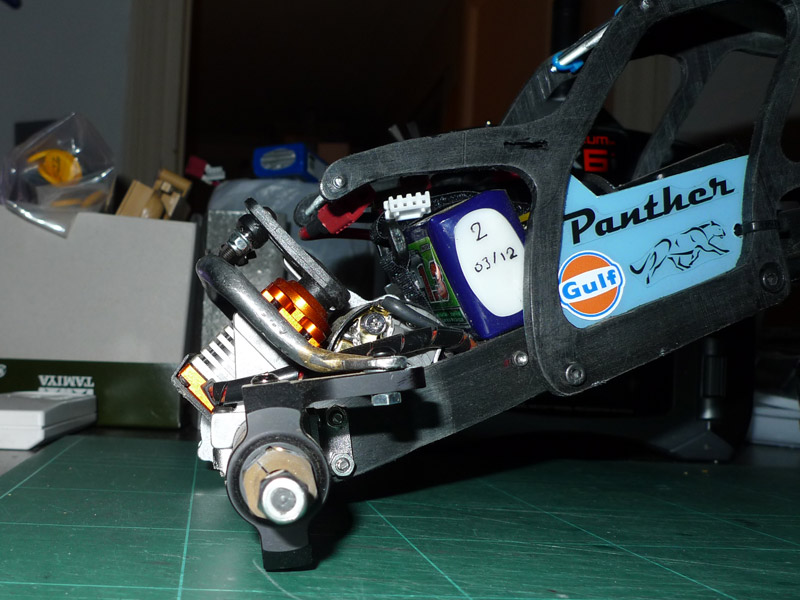

    Belle prépa de l électro, c est propre, ça respire le costaud, ça fait plaisir !
    Question: Vu que tu utilises les ponts de berg d origine, as tu de la chasse (positive ou négative) ?
    Merci d avance

    J'ai cloqué mon pont avant de 20°, il n'est donc pas vraiment d'origine... Du coup je me retrouve avec de la chasse très très légèrement négative. Voila une photo ou tu te rendra mieux compte.

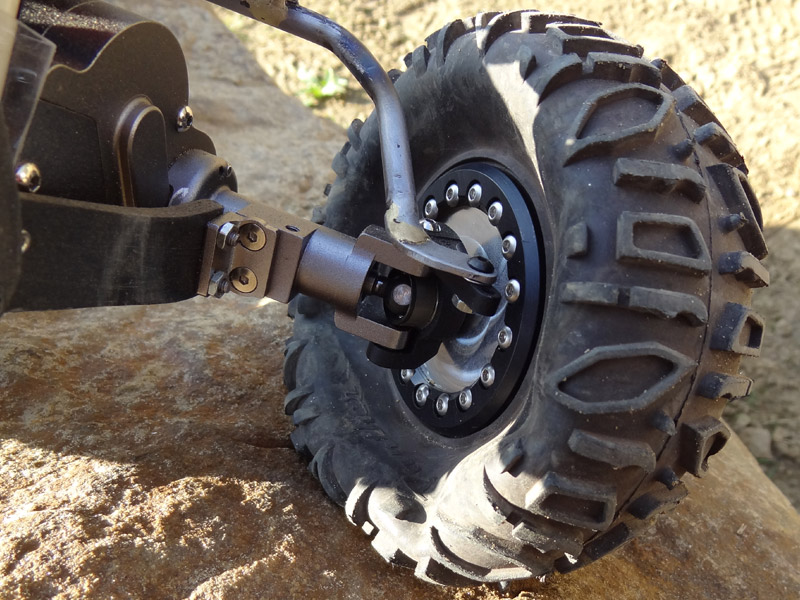

    J'ai pu constater une grosse différence de comportement et de torsion du Dahu en fonction du serrage des 2 longerons arrières. Voila un réglage ultra simple et efficace ! :yeah3:
    Gros point à améliorer va être mon pilotage, et plus particulièrement l'utilisation à bon escient du dig. Mais pour ça, pas de secret, il va falloir s'entrainer !
    L'autre gros point à régler au plus vite par contre: mes pneus qui se déforment beaucoup trop, faisant perdre de l'efficacité à la direction. Les mousses d'origines sont bien trop moles, et je vais devoir y remédier. J'ai également un train de HB Rover à tester la prochaine fois. Ci-dessous un exemple de la déformation du pneu en appuie...
