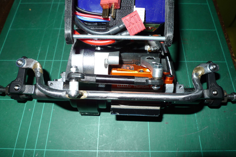

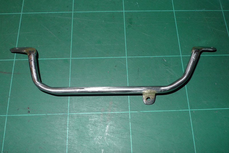

    Pour en finir avec le montage de mon Dahu en photos, je vous présente ma barre de direction "Made by Stef91" qui reprend la forme de la barre CKRC, mais en plus long pour aller avec les fusées Vanquish 0°. Le tout est réalisé dans du tube d'acier de 6mm.... du costaud quoi !!!

    piouuuuu !!!!!! qu est ce que je vois :inkoi3:
    une tige filetée brute , meme pas un ptit tube d alu pour habiller ca , voir meme une colonnnnette
    outrage , c est honteux , y a du laissé allé
    :grrr3: :wink3: :mdr3:

    tu a parler un peut vite attend qu'il pose le capot car elle n'est pas apparente .
  14. stef91
    stef91 membre
    1 461
    tu ne connais pas Sly , meme avec le capot il ne laissera pas cela comme ca .
    d ou ma taquinerie sur cela :mdr3: :mdr3: :mdr3: :mdr3:

    Vous rigolez, mais j'avais prévu d'y mettre un petit morceau de durite, comme je l'ai fait sur l'arrière de la carrosserie...
    Il me connait bien le Stef... :mdr3: :mdr3: :mdr3:

    maintenant qu on l a vus , meme avec le capot sa choque :mdr3: :mdr3: :mdr3: :mdr3: :mdr3: :blerp3:

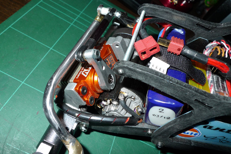

    Je pensais donc devoir cloquer de nouveau mon pont avant, comme je l'ai fais ici http://www.rccrawler-france.com/forum/viewtopic.php?f=88&t=9451&start=20#p142957 mais après réflexion ça ne changerait rien vu que le châssis est fixé au niveau des attaches qui sont sur les sorties de pont (seul le bloc moteur pivoterai). Il faut donc que je donne de l'inclinaison au niveau des attaches au châssis. Je vais voir quelle est la meilleure méthode, mais si vous avez des suggestions, je suis preneur...

    Pour illustrer ce que je disais dans mon précédent message voila ce qu'il faudrait faire je pense...
    Au niveau des 2 points d'ancrage du pont, soit reculer le point supérieur, soit avancer le point inférieur. Si je recule le point supérieur, j"ai peur que la direction touche le haut de la carro. La solution serait donc d'avancer la fixation inférieure, avec un système d'entretoise... ?
  19. The Dude
    ton moteur va dépasser en dessous dans ce cas non? et si pour compenser tu reclocke tes tubes de ponts ton servo va plus que toucher ton moteur non ?? :sarcas3:
    mais je laisse les Dahutiens te répondre :wink3:

    Moi je ne peux pas t'aider je ne connais ni les ponts, ni le châssis.
    Par contre si tu rajoutes une entretoise fais attention à ton empattement.
    Il est combien dans la configuration actuelle ?
