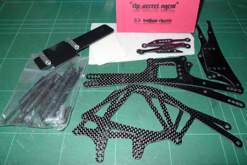

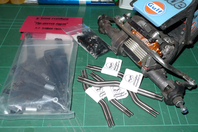

    Après une saison de bons et loyaux services, j'ai décidé de changer le châssis Dahu de mon Berg au profit d'un châssis Secret Agent... Utilisé habituellement avec des ponts de XR10, le miens aura droit à des ponts Berg.
    Le châssis Secret Agent 3.5 Bodyless

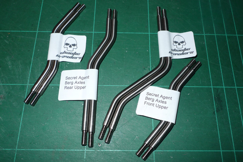

    Les liens titane de chez Chaotic Crawlers
    Pour le reste je compte utiliser dans un premier temps des amortisseurs proline dont j'ai un jeu quelque part. J'aviserai ensuite en fonction de ce qu'ils donneront sur le châssis.

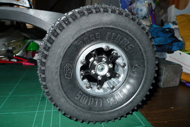

    bonsoir
    en survolant un peu le post de ton dahu j'ai vu que tu avait raser tes
    pneu
    quel en est l'interet de faire ca ?
    qu'es ce que ca apporte ?
    et es ce que c'est efficace sur tous les pneu ou juste ceux la ?

    Ca change le grip latéral, mais surtout ça rend les flans plus souples ce qui permet de gagner un peu en grip.
    Je n'ai rien inventé, beaucoup le font sur ces pneus. Sur d'autres c'est moins fréquent. Après c'est à chacun de faire ses tests et de voir ce que l'on préfère. Il n'y a pas de formule miracle pour les pneus...

    une petite question au sujet de tes Boss claw , pourquoi ne pas avoir poncer complètement le flanc ? C'est pour garder un peu de rigidité ? Et aussi quelles mousses utilise tu ?

    Ayant vu les pneus de TC94 se déformer pas mal dans certains cas, je me suis dit que des flancs légèrement plus rigides pourraient être un plus, surtout que mon Dahu était très très lourd. Au pire ce qui reste sera facile à poncer si je change d'avis par la suite...
    Mes inserts sont de réalisation personnelle, dans l'esprit des Double Deuce Crawler Innovation: un insert taillé dans une mousse rigide côté jante, et une mousse souple côté bande de roulement. Simple, économique et assez proche des Double Deuce au toucher. J'avais du en faire quelques photos à l'époque, donc si ça intéresse du monde je pourrai les publier.
