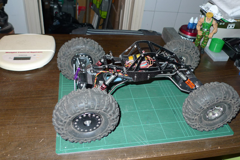

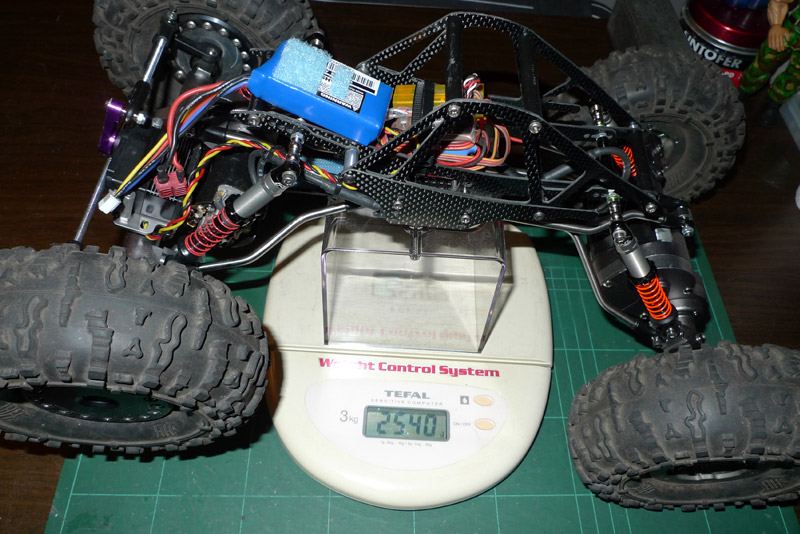

    Après un 1er roulage j'ai pu commencer à apprécier tout le potentiel de ce nouveau châssis... un vrai régal !
    Mais encore beaucoup de travail pour l'améliorer et l'hiver ne sera pas de trop pour mener à bien tout ce que j'ai prévu.

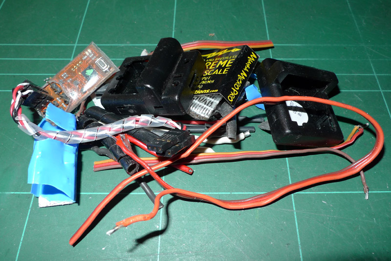

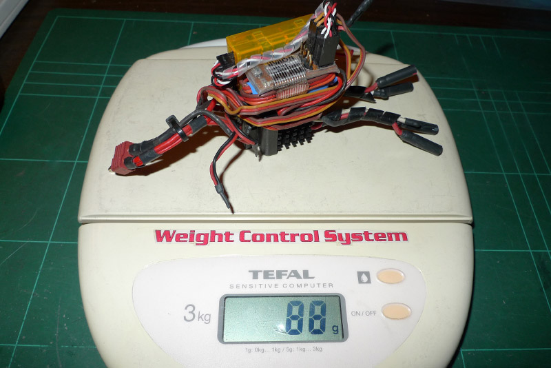

    Pour commencer je vais m'attaquer au poids de l'engin. Actuellement il affiche 2540g sur la balance, mais ce poids important est due en partie aux jantes avant Mayhem très lourdes. Il sera facile de gagner du poids à ce niveau.

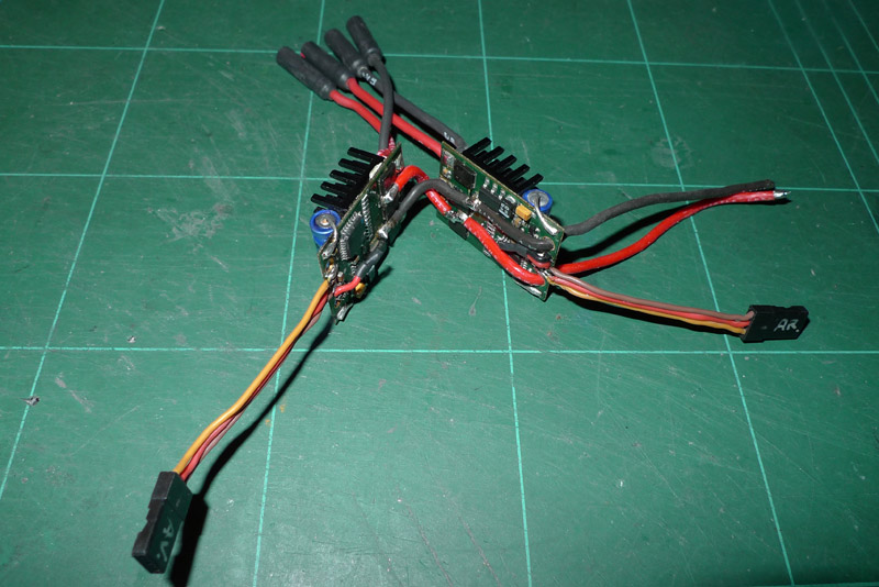

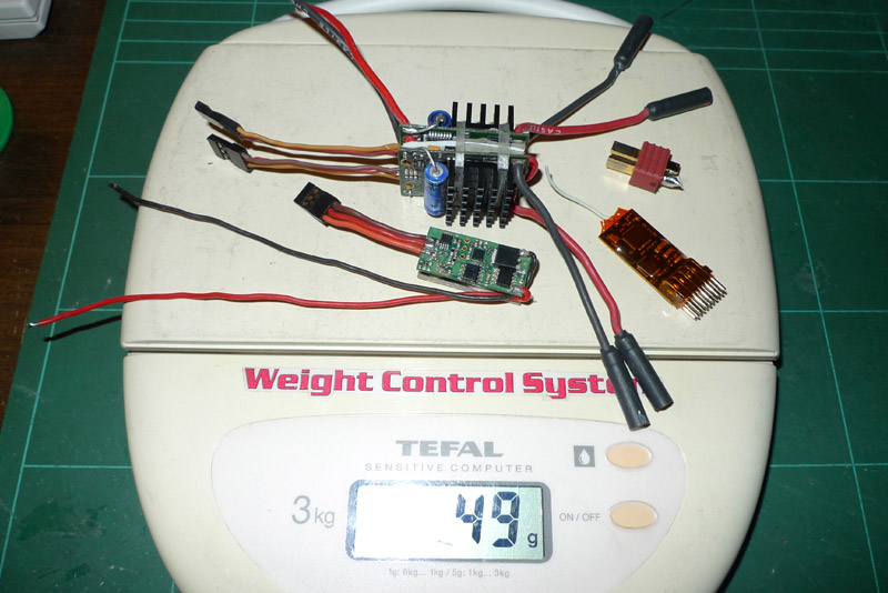

    Mais pour commencer je vais m'attaquer à l'électronique et à mon ensemble 2 Mini Sidewinder Pro / Dig Novak, Bec Castle / Récepteur Orange 6 voies. 88g l'ensemble...
    Je retire les 2 boitiers des variateurs, je recable les 2 prises d'accus en une seule, et je raccourci les cables allant au récepteur.

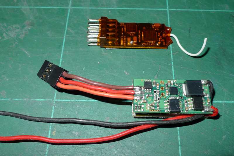

    Le récepteur Orange 6 voies avec boitier est remplacé par un récepteur Orange 4 voies sans boitier. Le Bec Castle lui voit son câble du récepteur raccourci au maximum.
    Voila tout ce que j'ai supprimé de ma précédente installation radio....
    Et au final le gain est de 39g. Une gaine thermo ira autour de ces composants pour les protéger un peu, mais je n'en ai pas en stock pour l'instant.
