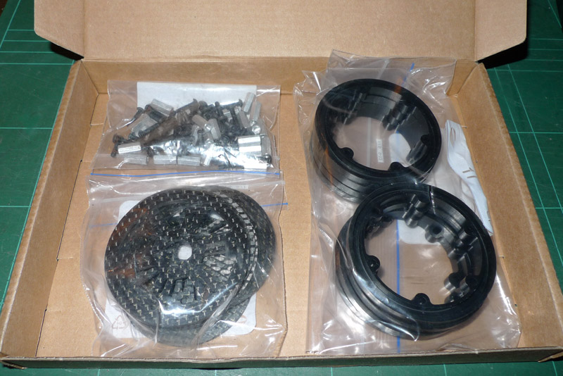

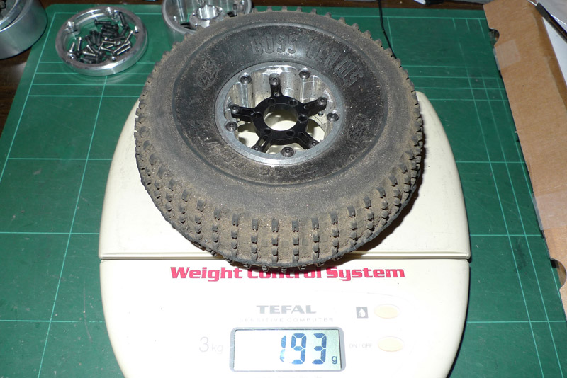

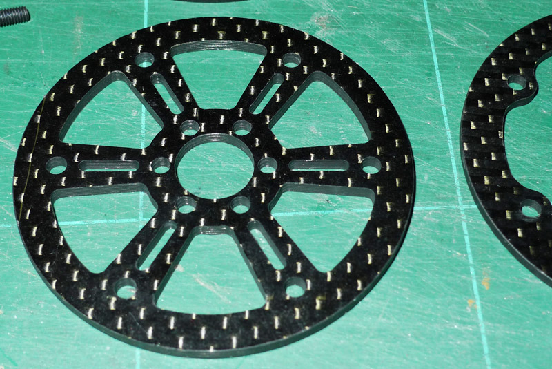

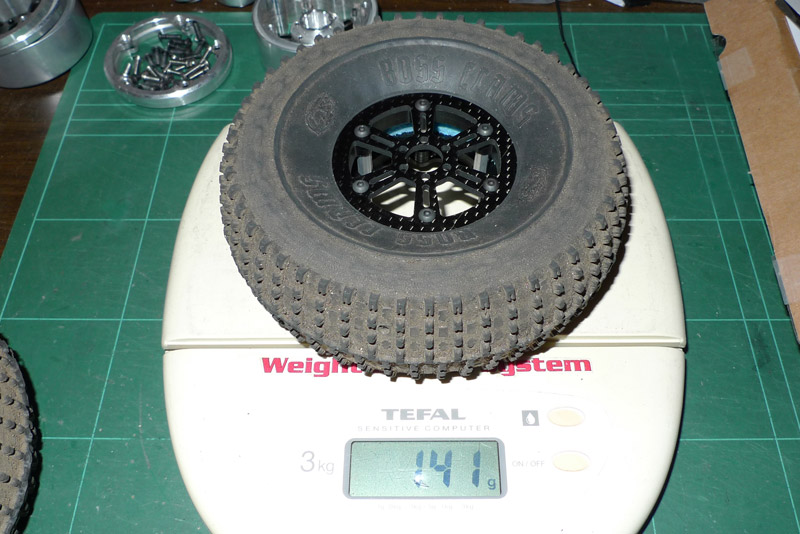

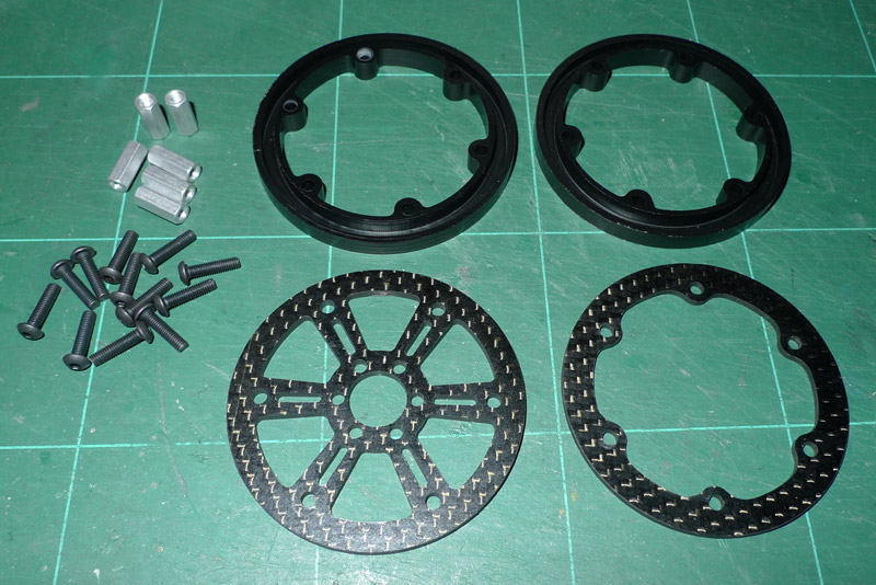

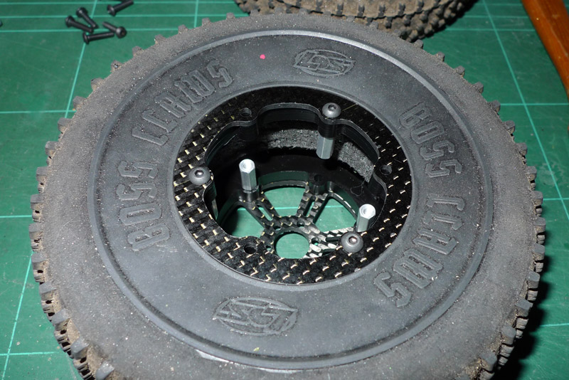

    Aussitôt reçues, aussitôt montées, non sans avoir fait quelques photos de ces jantes Nordic Crawler.
    La finition est vraiment excellente, l'usinage est parfait.
    Pour le montage facile des pneus: 3 vis + entretoise sur chaque ring, puis on assemble le tout.
    Et au final 52g de gagné sur chaque jante, voir un peu plus lorsque j'aurai mis de la visserie alu à la place de la visserie acier. Il va maintenant me falloir approvisionner des hub Vanquish, mais encore faut il savoir lesquels prendre... :roll3:

    Salut sly,
    Ou on le trouve ce Nordic Crawler. ?
    Les vis des jantes sont en quoi ?
    Quelle epaisseur fait le carbone ?
    Merci

    Ca devient plus délicat pour les hubs maintenant qu'ils se fixent sur sur le même plan que les Bead lock. Va falloir prendre du large si tu veux pas frotter dans les braquages :bobo3:
    Ou alors mettre des entretoises plus fines, ca pincera un peu plus le pneu, et ça te ferait gagner 1 ou 2 précieux millimetres. Elles sont en 1" non?
