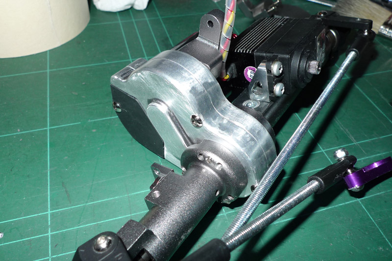

    Détail fixation moteur reculé au maxi :
    ça donne ça :
    Patrice
  3. Sly
    16 Mars 2009
    1 763
    Merci Pat13 :yes3:
    Ah oui effectivement, je comprends moi comment ça rentre maintenant !!! :inkoi3:
    Par contre du coup je me pose la question sur l'intéret principal de cette modif. D'un côté on abaisse le centre de gravité en fixant le servo plus bas, mais de l'autre on est obligé de remonter le moteur... et donc le centre de gravité aussi.
    Quel est votre avis sur l'intéret de faire ou non cette modif ?

    l'un dans l'autre c'est mieux que le servo sur le toit du crawler :wink3:

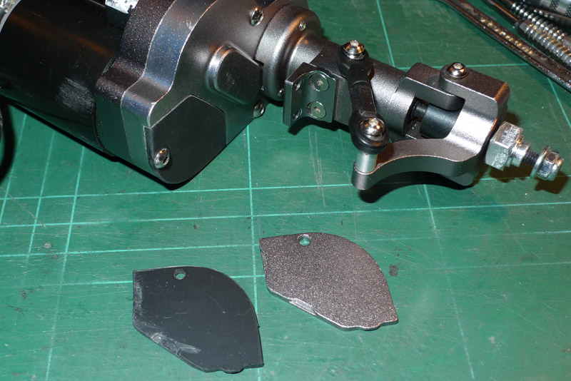

    Encore 3 grammes gagnés par trappe d'accès. L'alu est remplacé par du styrène...
    C'est plus symbolique qu'autre chose mais bon..... :rir3:

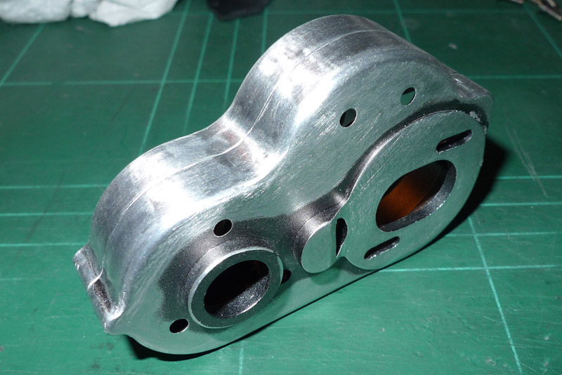

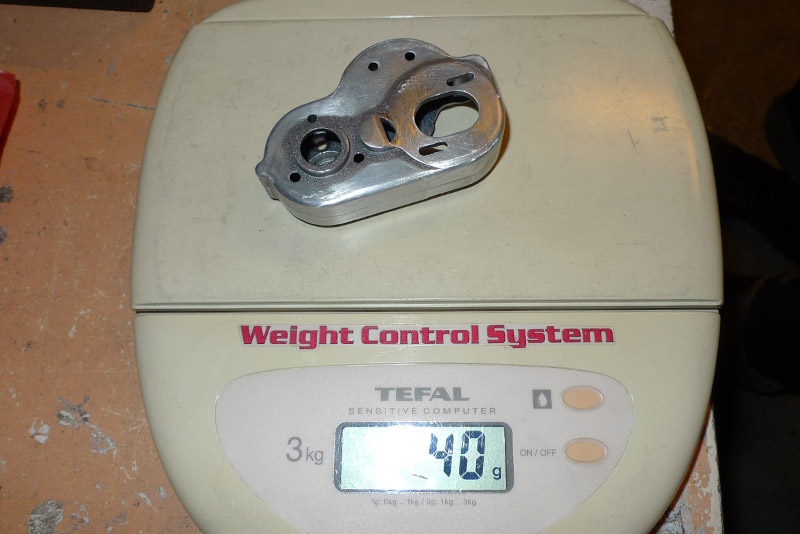

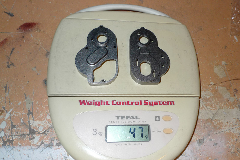

    Aujourd'hui séance de fitness pour mes carters de ponts chez Stef91... Pas mal de boulot, pour un gain de poids qui n'est pas phénoménal, mais qui cumulé à tout le reste fini par avoir son importance.
    Avant...
    Après...
    14g de gagné sur les 2 ponts. Il y a toujours moyen de gagner plus sur ces pièces, mais au prix d'un travail long et fastidueux, et risqué pour les carters. La au moins rien à craindre.

  8. vans63
    vans63 membre
    31 Juillet 2011
    2 730
    36
    sympa cette petite ce petit regime sur les carter de ponts
    tu les faits avec quoi ?
  9. Sly
    16 Mars 2009
    1 763
    C'est fait avec un touret à meuler, une bonne lime, la dremel pour les finitions, et surtout de l'huile de coude et de la patience... :wink3:

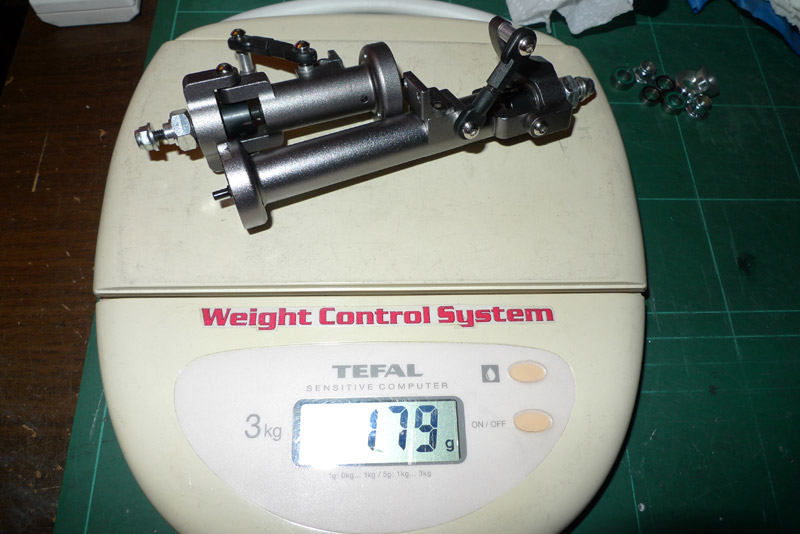

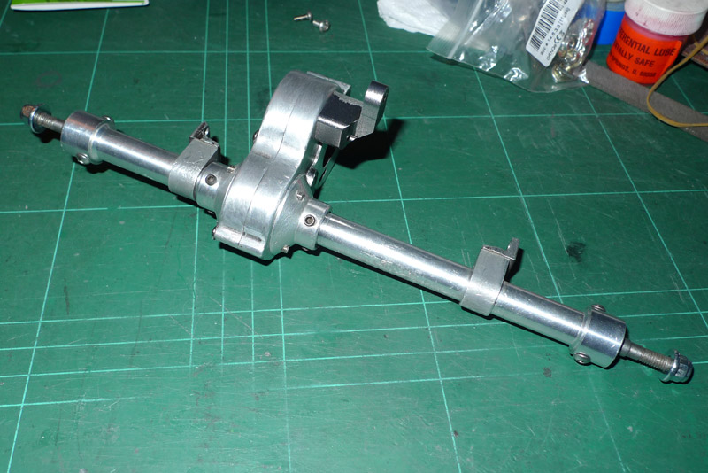

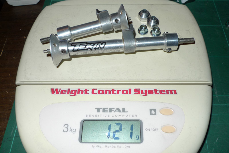

    Il est temps de remonter le train arrière avec les dernières pièces arrivées: une paire de cardans arrières Axle Master Chromoly ce qui va me permettre d'utiliser les tubes arrières données par Cirederf (merci encore m'sieur :zunt3: ) et de gagner encore une bonne poignée de grammes.
    Avant toute chose la pesée des anciens tubes complets: 179g
    Puis les nouveaux: 121g !!! :yes3:
    Et une fois monté...
    Du coup le Secret devrait afficher entre 1960 et 1970g en ordre de marche.... :ang3: :ang3: :ang3:
