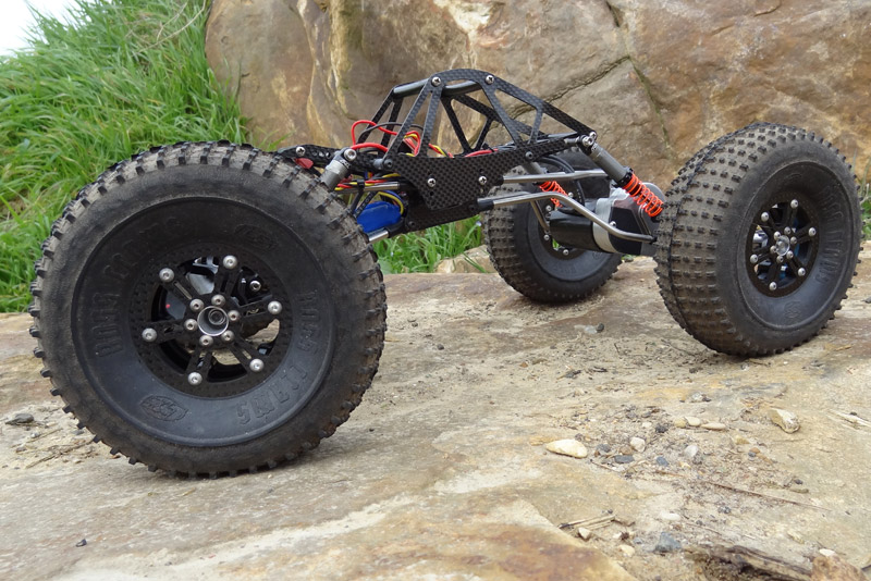

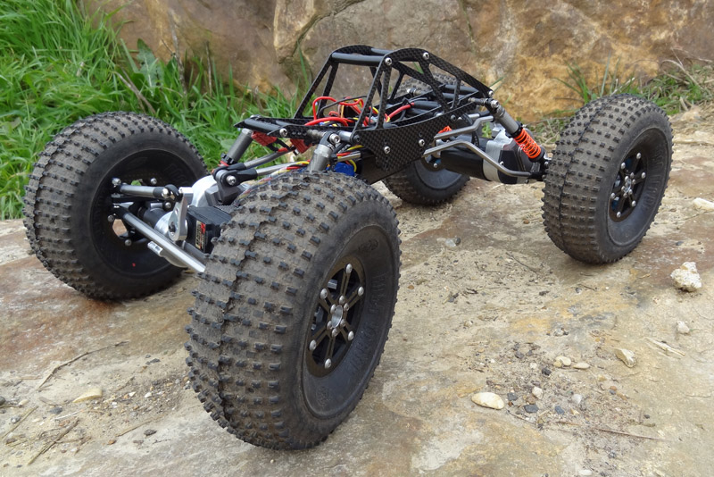

    Pour l'instant le servo reste sur le dessus du tube...
    Je ne suis pas trop fan, c'est trop bling bling à mon gout, surtout que ça va bien frotter et se rayer sur les rochers. J'aime cet aspet brut... l'idéal aurait été de pouvoir sabler les pièces, mais la je ne suis pas équipé...
    Bon je prend lequel pour taper sur l'autre ? :blerp3: :mdr3:

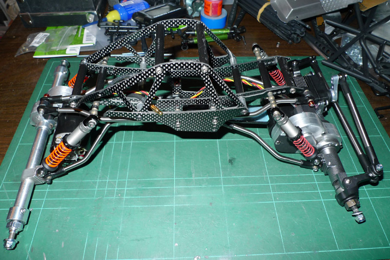

    Remontage terminé, avec les barres de direction Vanquish. Manque plus que 2 morceaux de double face pour l'électronique, et direction les rochers (quand ils seront secs... :grain3: )

    Par contre, le bras de levier sur les ancrages hauts d'amortos :inkoi3:
    Ca me fait un peu flipper.
    T'as pas mis de la vis alu j'espére ?
  6. Sly
    16 Mars 2009
    1 763
    Non non, pas de visserie alu ici. C'était déjà comme ça lors de ma 1ère sortie. En fait c'est un peu le soucis avec ces amortisseurs: le bouchon ne permet pas d'avoir beaucoup d'angle pour travailler. Il faudra que ça le fasse comme ça dans un premier temps...

    Surtout pas, ça ne tiendra pas.
    J'ai lu, et ça me parait logique, qu'écarter les amortisseurs apporte un gain.
    Mais je n'ai pas testé.

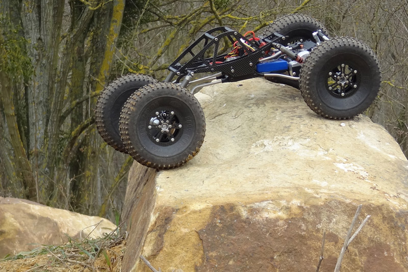

    Il dit qu'il est prêt depuis plus d'une semaine (juste les panneaux de carrosserie à poser demain), et qu'il a fait ses premiers tours de roues 2013 à Marcoussis la semaine dernière...
    Ca calme hein.... :blerp3: :blerp3: :blerp3: :mdr3:
