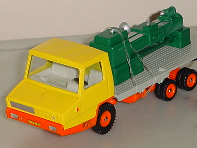

    Bon voila je me suis mis au travail et donc mes début dans le plasticart.
    LE PLASTICART C'EST SUPER :lol:
    (c'est une matière vraiment génial a travailler en plus je ne l'est pas payer.
    Le vendeur anglais ma rembourser estiment que le colis était perdu après 25 jours d'attente.
    Et le 26 eme jour je reçois le colis. :mad3: )
    Et une petite sortie solo :tadaa3: a toulouse.
    Voila A+

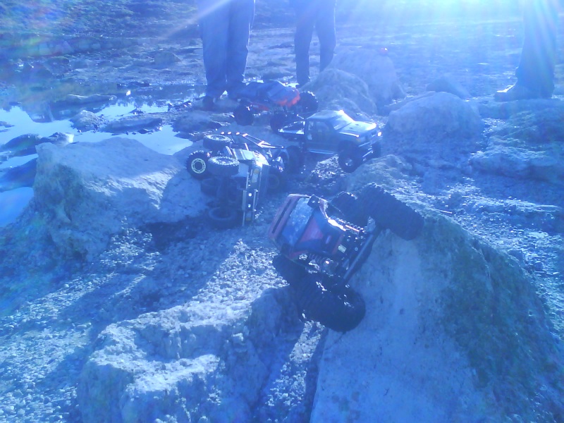

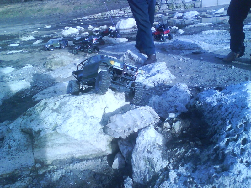

    Hier j'ai été roulé un peut. Il faisait beau et je me suis retrouvé tout seul au cailloux, j'en ai profité pour essayer un nouveaux point de fixation de mes amortos.
    J'ai même pu essayer divers vitesses de passage de certain obstacles. Mais j'en ai profiter pour essayer mes nouvelle fiches de comptages
    J'ai aussi modifier certain point d'attache de mes liens.
    je suis content de mon aprés-midi. :yes3:
    j'ai fait quelques photo avec mon telephone portable, et dés que j'aurais trouvé le moyen de les transférers sur mon ordianteur, je le mettrais sur le site ( j'ai pas le cordon qui va bien . )
