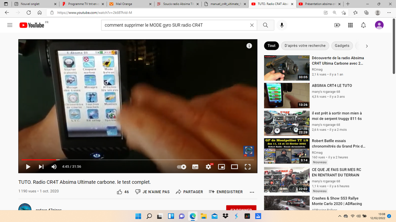

    petit indice ( qui sait !!??? )
    sur cette copie d'écran chopé sur youtube on voit cette fonction SVC ( en bas à gauche ) :
    TUTO. Radio CR4T Absima Ultimate carbone. le test complet. - YouTube
    alors moi je dis , radio et RX en fonction ,
    il faudrait rentrer dans ce réglage et trouver le moyen de l'annuler / désactiver ou de mettre les réglages à zéro !!!
    tiens nous au jus de tes avancées ...
