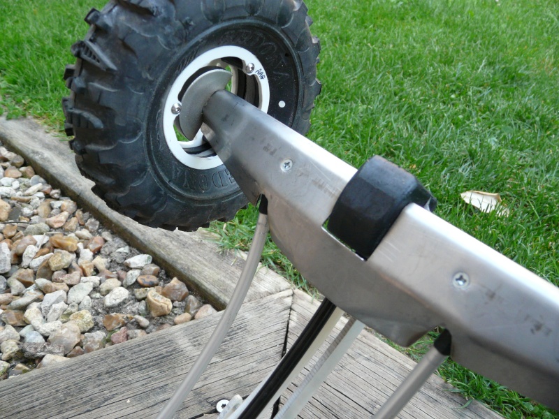

    Alors passage des liens à l'intérieur de fixations pour augmenter l'emplitude de torsion.
    Allègement du sabot qui faisait office de caisse de raisonnance. L'outrunner est déjà très bruyant alors autant éviter d'amplifier.

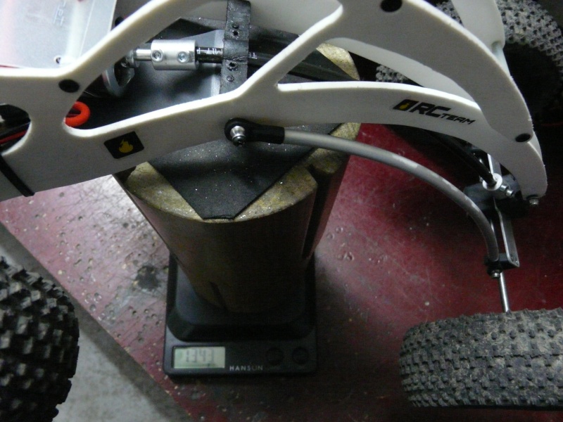

    Et une petite pesée sans accu, ajouter environ 70g pour obtenir le RTR.
    Je pense le passer au-dessus du moteur sous le capot pour baisser le CG. J'aviserai de répartition plus tard.

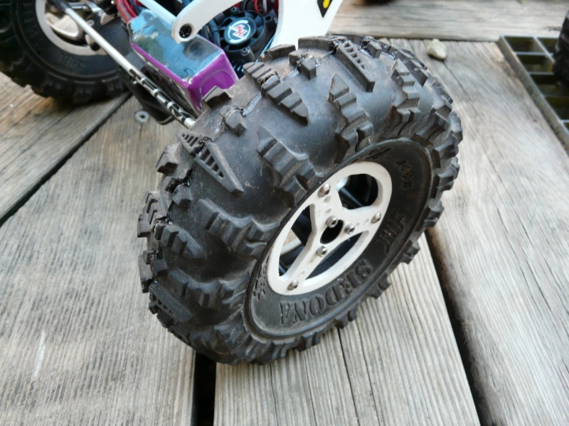

    Ha oui, vous avez sans doute remarqué les Boss Claw. C'est bien mieux qu'avec les Sedonas, l'accroche est "plus fine" et il tiennent mieux en dévers. pour info, chaque roue pèse 125g.
    J'ai essayé de réduire la largeur totale 260 av et 250 ar. Ca cabane au moindre croisement car l'élasticité du chassis redevient très forte et la tenue en dévers est minable. Je suis revenu à la largeur originale, soit 280mm à l'avant et 270mm à l'arrière.
    Il faut encore que je travaille le passage sous le pont avant qui accroche pas mal. J'ai ma petite idée.

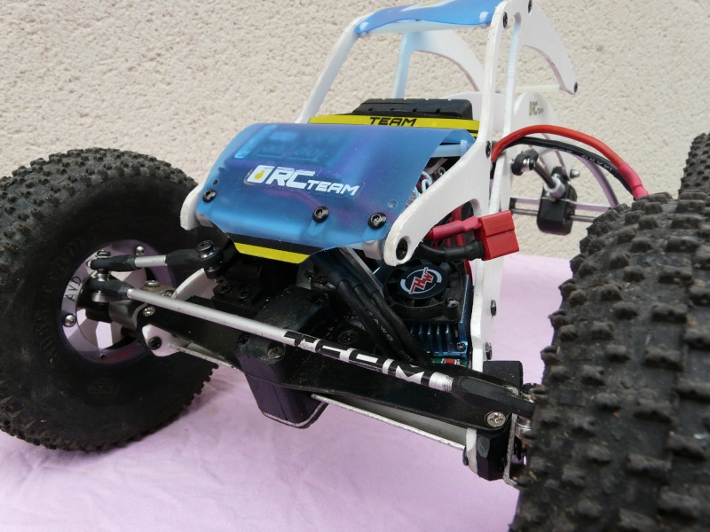

    voici les avancées

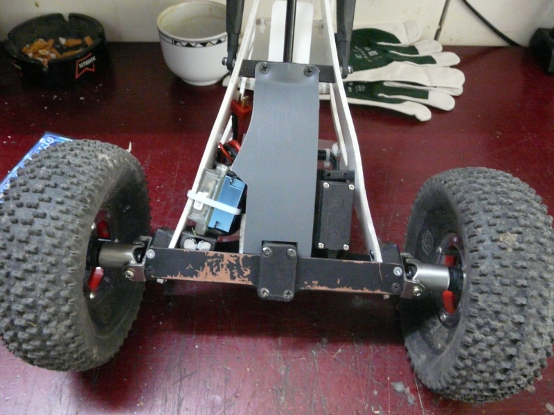

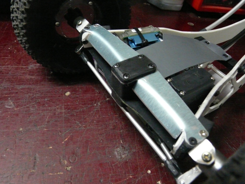

    d'abord mon problème d'accroche du pont avant en partie résolu

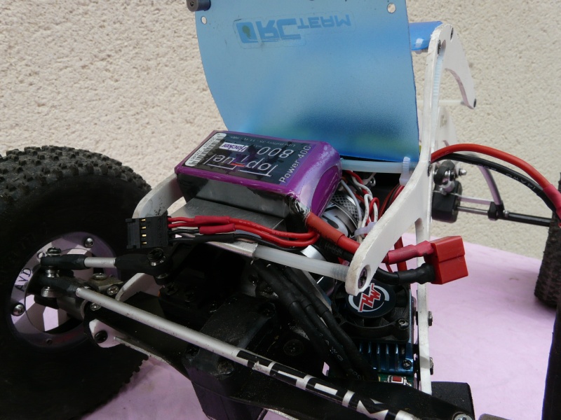

    Ensuite l'intégration de la lipo sur le pont et la réfection complète du cablage.

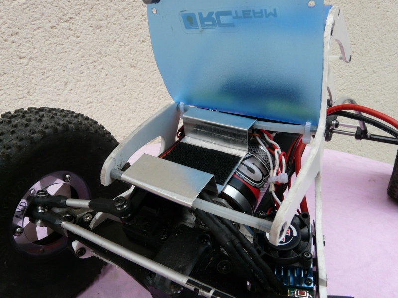

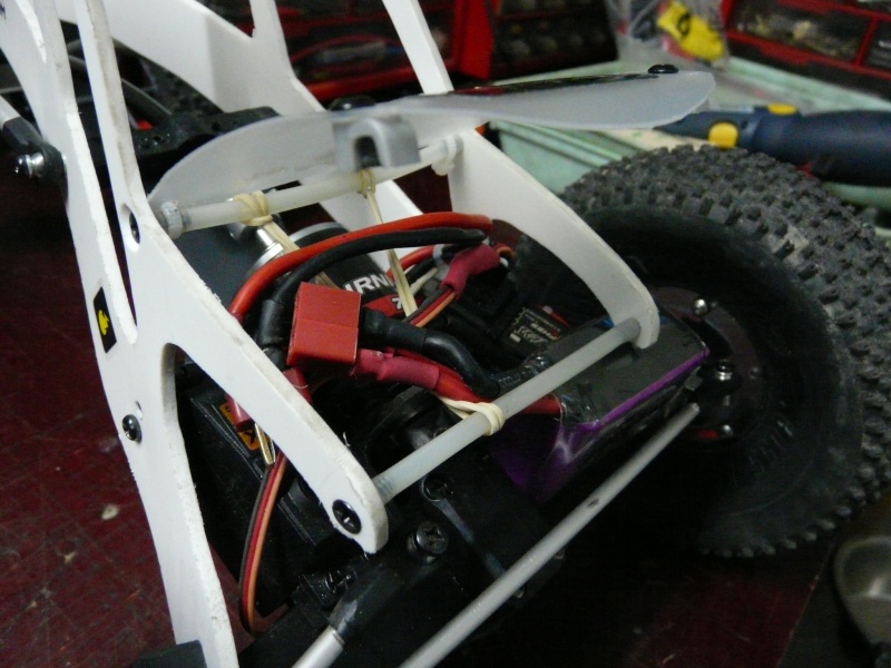

    Vous pourrez noter que le capot est ouvrant pour raccorder la batterie. J'ai utilisé des fixations pour les fils. C'est super car ils se clipsent sur les traverses en tube. Les élastiques empèchent le cablage de tomber sur la cage moteur.

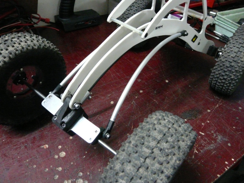

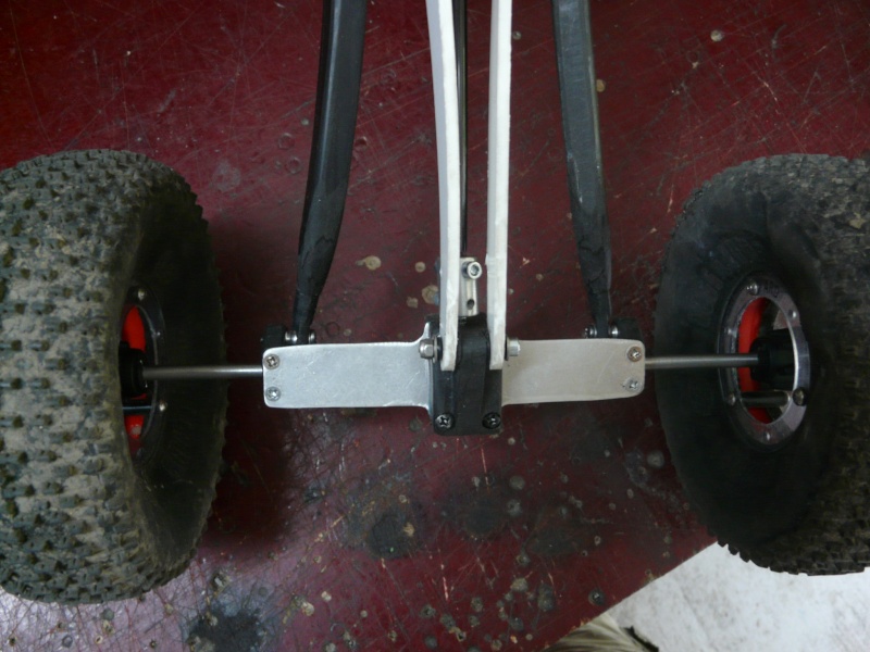

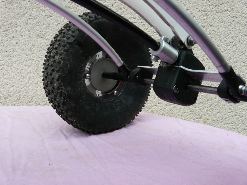

    Ici vous voyez la modif des liens en tube alu: gain de 20gr. Et le rétrécissement de la traverse de pont.

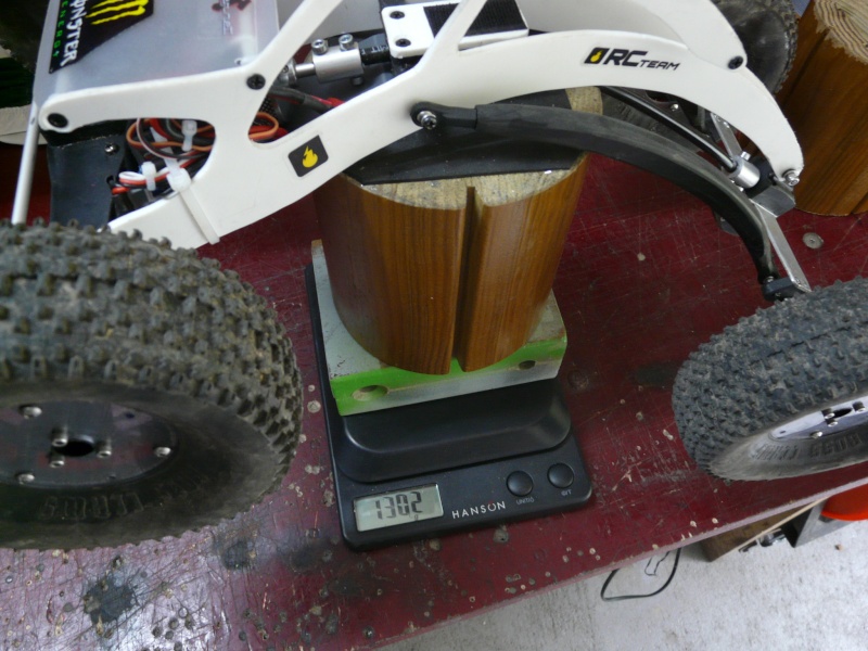

    Et la dernière pour la route: 1343gr en ordre de marche. Il reste l'équilibrage av ar, je pense être obligé de lester l'arrière car je suis à 66/34.

    J'ai réinstallé le ventilo que j'ai alimenté par le récepteur en 6v car il n'accepte pas le 3S. J'ai laisser le vario loin de toute autre source de chaleur en éloignant le récepteur, les condos et le BEC. Le vario est fixé sur une petite équerre en métal qui permet aussi de dissiper un peu la température.
    J'ai installé un BEC 5A 6v qui alimente uniquement le servo de direction. Ca reste limite car le savox 251MG est donné pour 10kg sous 6v. Mais c'est quand même bien mieux.
    Après une bonne séance sur mon tas de bois, je n'ai eu aucune coupure avant le cut-off de la lipo. Je pense que mon souci est résolu.

    voici les dernières modifs: tout d'abord, retour de l'accus à l'avant sous le capot. Ca déborde un peu mais ça rentre.
    Vous noterez aussi l'ajout du ventilo sur le vario et son abaissement au maxi. Je sais, l'accu est en hauteur et le gain est plutôt négatif, mais y pu d'place!!

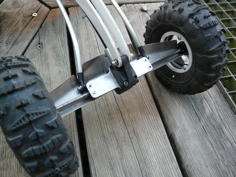

    Et pour finir: l'ajout de masses 128Gr sur le pont ar. J'ai trouvé une amélioration sur le croisement et les 4 roues restent beaucoup plus en contact avec le sol.
    J'envisage remplacer ces masses par un skid de pont arrière en inox de manière à baisser encore le CG et permettre le glissement sur les obstacles.
    Ces modifs conservent la répartition à 60/40.

    Tu pourrais faire un gros plan sur tes jantes?stp.. :oops: :oops: :oops:
    faut que je m'en fabrique mais je sais vraiment pas comment m'y prendre... :mad3: et les tiennes ont l'air top.....
    Je crois avoir lu qu'elles sont faites dans du Plexi...tu pourrais m'en dire plus....
    Merci.
  15. zezeille
    zezeille membre
    5 Août 2013
    443
    32
    Salut, quoi dire de plus? que je les ai découpé à l'aide d'un trépan puis percé avec ma table croisée.
    Petit bémol quand même: il y en a une qui est félée sur le diamètre. Le plexi à ses limites, il rompt mais ne plie pas. Le PE, lui, est très flexible.
    J'envisage une nouvelle fab à partir de PE de 3mm avec un ajourage et non une falsque pleine.

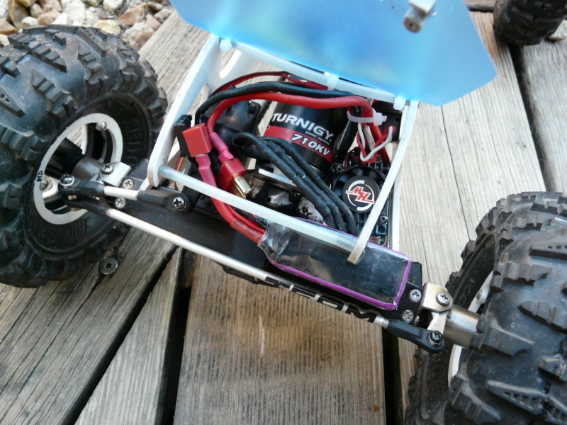

    C'est OK, je lui ai trouvé SA place. Il m'a fallu déplacer le contro, le bec et le rx mais il est maintenant protégé sous le capot et derrière la barre de direction.
    Des tofs avec celles de mon skid bientôt.

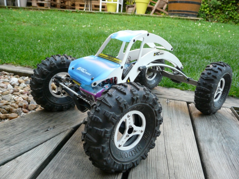

    Bon voilà, je trouve le temps de vous mettre ces photos
