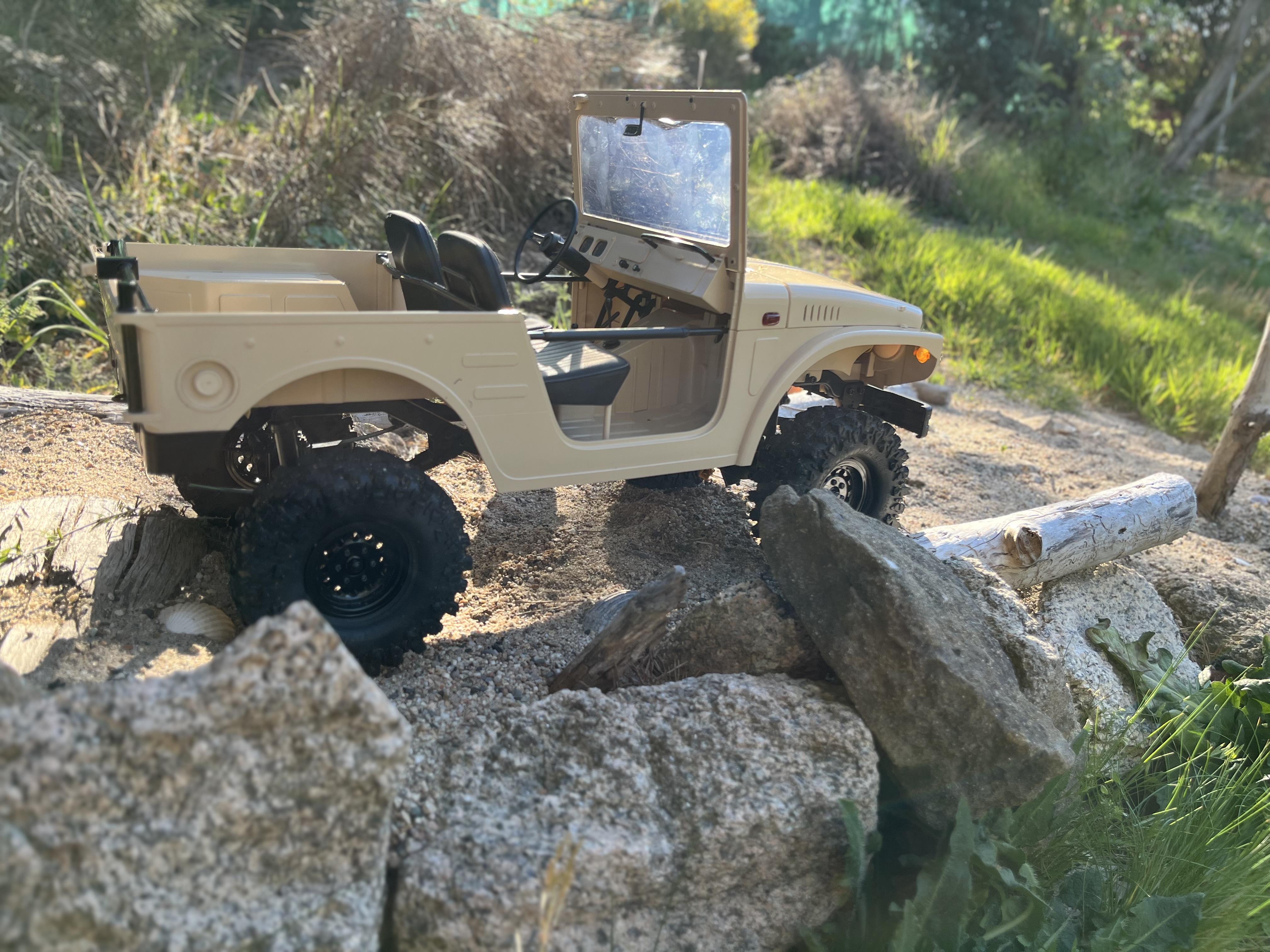

    [​IMG] Remontage du châssis avec ces nouvelles roues pour un look plus badasse
    Vous en en pensez quoi ?

    Je dirais que les pneus sont un peu petits maintenant qu'elle est surélevée. J'ai monté des 120mm, @fb11 des 130 si je ne me trompe pas.. Mais c'est à toi qu'elle doit plaire.. :)
    Ju' et dawii aiment ça.
  15. fb11
    38 572
    Un peu trop haut ou roues trop petites. J'ai du 130mm sur le mien :)
  16. RVB42
    3 207
    9 961
    Il faut que je passe en 130 et mettre des jantes 2.2 pour faire du 13 pouces en vrai
    C’est des 120 mais bien usés avec des jantes 1.9
    Ju', fb11 et dawii aiment ça.

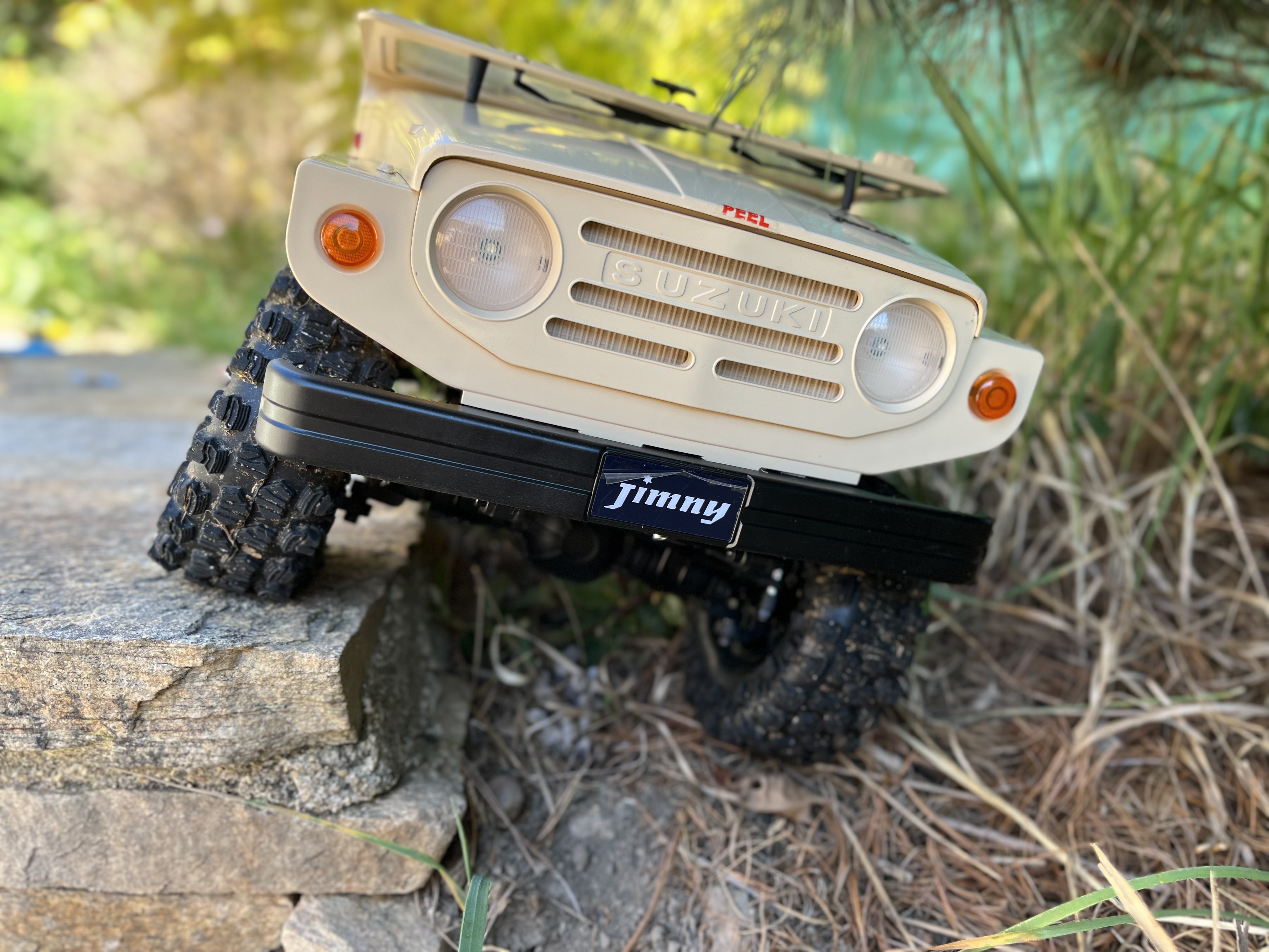

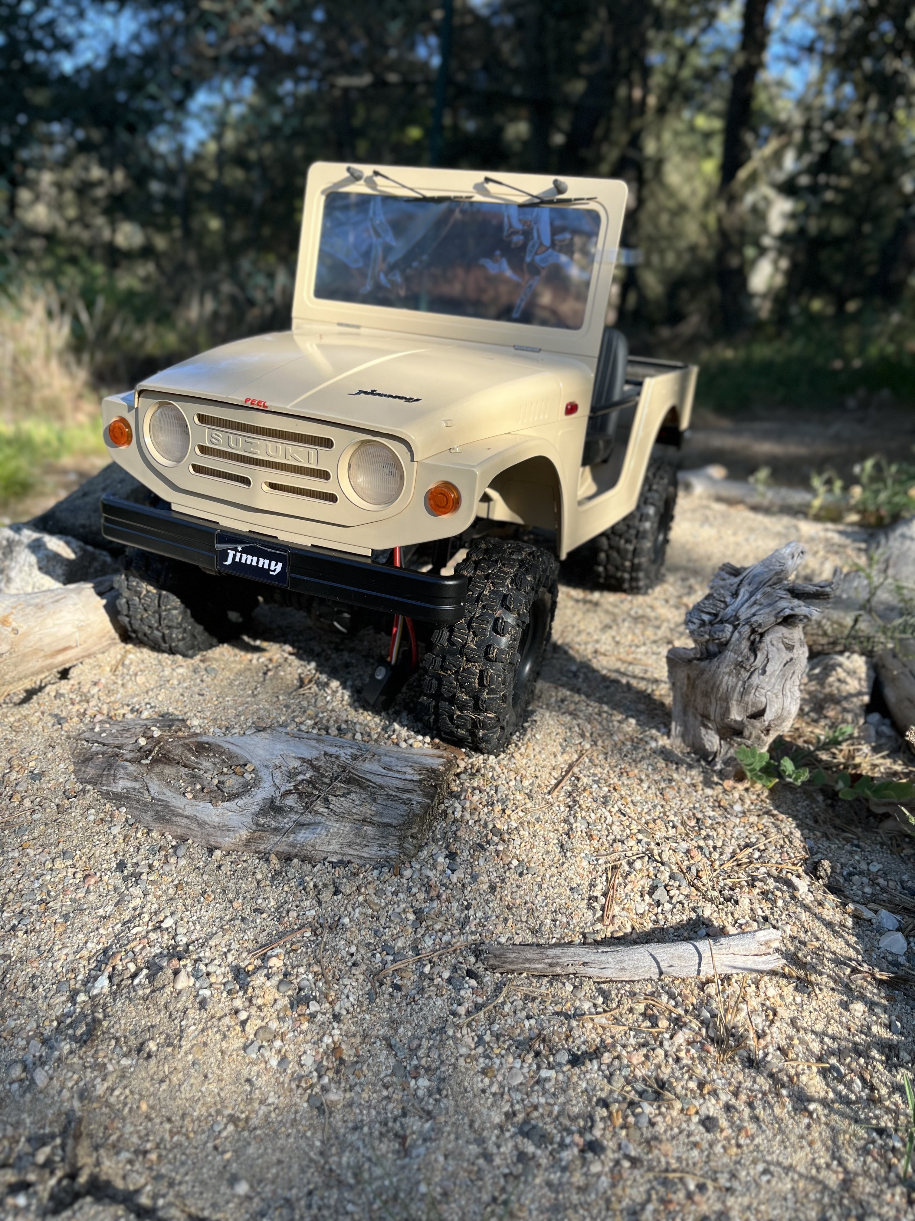

  18. RVB42
    3 207
    9 961
    Le croisement est meilleur plus de souplesse
    Cela rabaisse la carrosserie
    Mais je pense que je vais moins incliné.
    Vos avis?

    Il a vraiment une bonne bouille ce Jimny, avec ses gros yeux :love:
    Je pense que tu aurais dû passer les lames sous les ponts afin qu'il soit un peu moins haut perché.
    Tu règles ensuite ta hauteur de caisse en tordant, arrondissant, + ou - les lames.
    J'ai procédé ainsi sur mon FJ40 FMS qui a le même chassis que le Jimny ou la Mashigan
    Toyota FJ40 FMS suspensions à lames
    Ju', dawii, RVB42 et 1 autre personne aiment ça.
  20. RVB42
    3 207
    9 961
    Et tu as laissé les amortisseurs / je me posais la question de les virer
