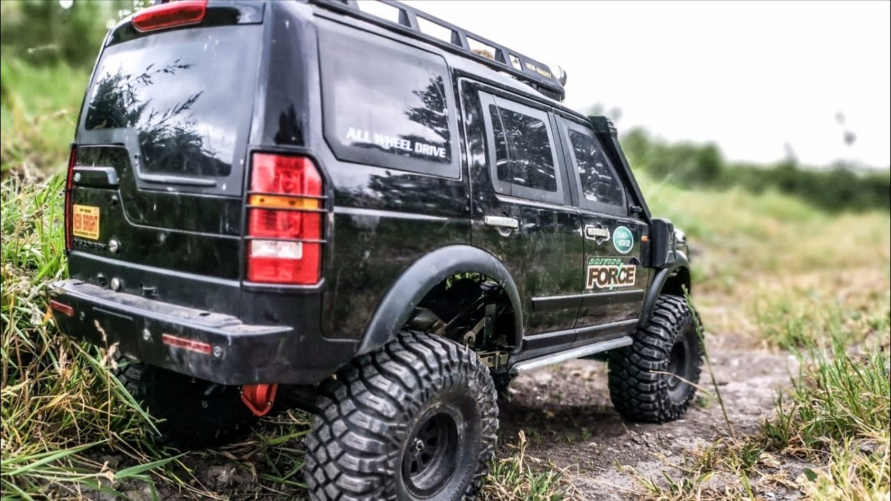

    J'ai toujours aimé les grosses échelles, que ce soit ma Jeep hasbro, mon TAM 110, mon Ford Ranger, c'est tellement satisfaisant de voir évoluer ces gros scales :love:

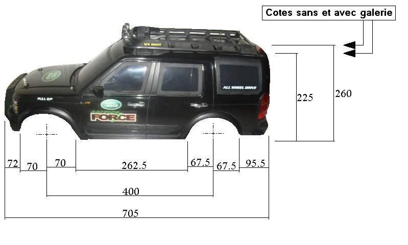

    Il me reste une carro Newbright au 1/6 de land rover discovery 3, quasi 50cm d'empattement et 80cm de long, pour laquelle il y a tout à faire, châssis, trains roulants triangulés... j'ai juste les deux diff débrayables du Traxxas summit et les 4 moteurs à vis sans fin pour régler la hauteur de caisse o_O...
