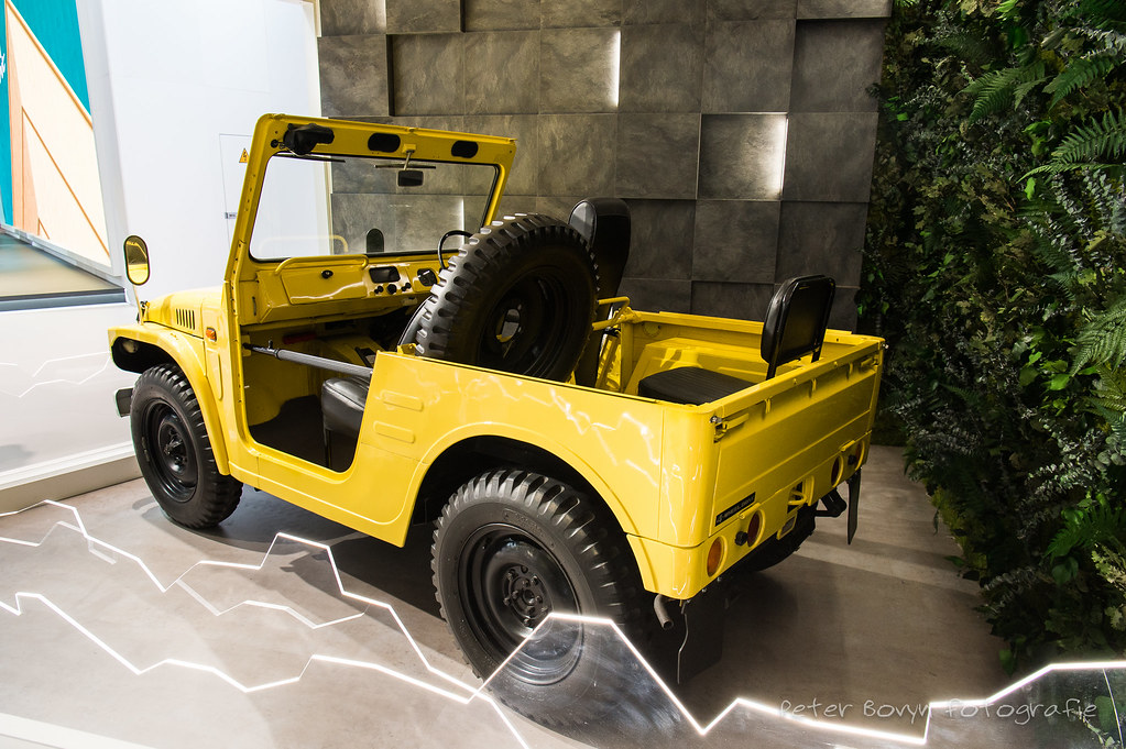

    Tombé la dessus un Jimny à priori full origine qui serait issu d'un salon de l'auto de 72
    Un régal pour voir les precieux détails:)

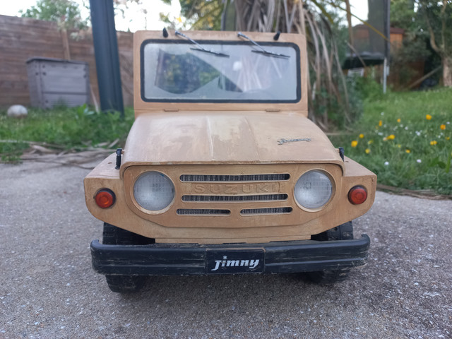

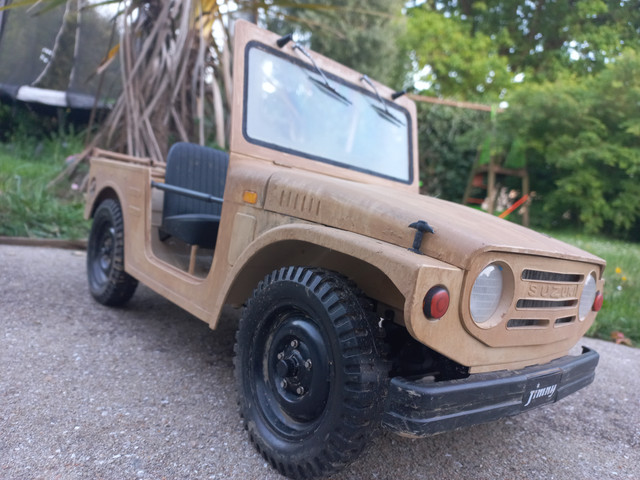

    David, le rétroviseur paraît moins petit que sur la réplique au 1/6 ... :humhum:
    16 243
    36 595
    :hihi::hihi:
    Franck72, Scal68 et dawii aiment ça.
  10. dawii
    8 227
    19 808
    oui je regardais la même chose.

    Alors j'ai bien regardé pour le retro, ben, finalement je trouve pas si petit que ça, si tu le prends en comparaison avec un des feux AR par exemple, juste un poil plus large.
    Ben sur le FMS c'est pareil en fait, si je compare cette photo avec le FMS je trouve les proportions plutot pas si mal. (bref j'me comprend)
    Je te rejoins effectivement dans le sens ou il est beaucoup plus petit que sur la Willys, bien évidemment ce sont 2 véhicules bien distincts. Certes le Jimny a un petit retro et je t'accorde qu'il y a peut être une légère erreur de proportion, juste un minipoil trop petit peut être;)
