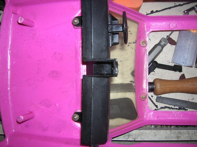

    pour la petite histoire j'avais monté un truc roulant pour faire essayer à un collègue, et je l'avais fait essayer à ma fille
    ça lui avait plût mais quel était son désespoir quand elle a vu la carrosserie dans un coin, et oui la voiture prenait de la place et je l'avais démontée
    il sera donc prévu pour ma fille qui me demande une voiture pour s'amuser avec moi (pendant encore un bon moment autour de la maison vu les spot sur lesquels on roule)
    et dire qu'un jour elle osait à peine me demander à demi-mots si un jour je lui faisait une voiture si elle pouvait être rose!!!!!
    le vitara était déjà depuis quelques temps dans un carton a 1m d'elle :confused3:
    donc place aux photos de la bête:

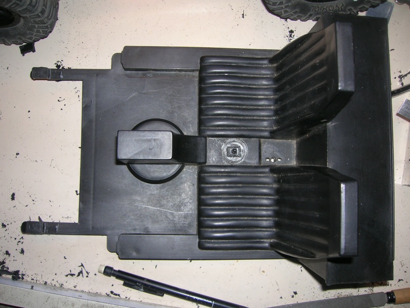

    quelques vestiges de son état de jouet:
    puis enfin un démontage dans les règles de l'art avec découpe de la baignoire pour démonter l'essieu arrière, cette fois-ci il ne roulera plus le jouet:

    du coup l'intérieur restera comme ça pour mettre ces vraies barbies, bien qu'avec 2 baquets ferrari et un réaménagement, il aurait été sympa au 1/10e

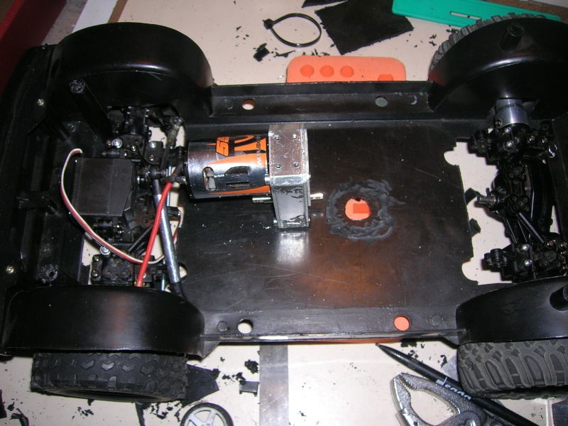

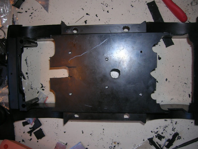

    voila un peu des news de cet après midi

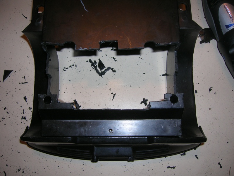

    début des hostilités avec ma meilleure amie la dremel
    au programme grandes découpes dans la baignoire afin de recevoir les ponts
    tout d'abord l'avant:

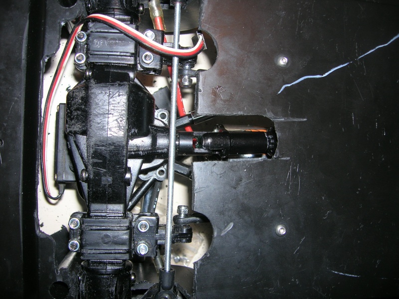

    il m'a fallu passer la barre de direction sur l'arrière du pont, sinon je découpais une bonne partie du pare choc avant , pas top à mon gout
    le pont en place vu de dessous:
    je l'aie du coup refaite car trop épaisse, une simple tige filetée de 3mm fait parfaitement l'affaire
    découpe de l’emplacement du pont arrière:
    et enfin une photo à l'endroit avec la future boite de transfert:
    si j'ai la motivation j'y retourne après manger!

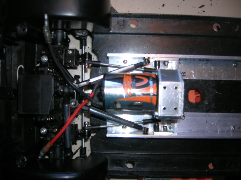

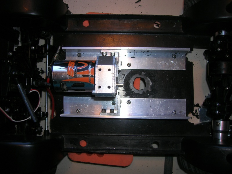

    un tout petit peu d'avancée aujourd'hui
    découpe des 2 longerons ainsi que des 2 2 futurs supports de la boite de transfert et perçage du tout:
    le tout présenté:
    et une dernière avec la boite:
    à ce rythme là, il n'est pas prêt d'être fini :elamar3:
  7. vidou07
    peu de temps aujourd'hui mais j'ai quand même avancé un peu

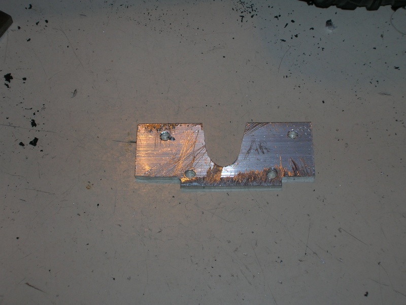

    tout d'abord fabrication de la pièce manquante pour tenir la boite:
    puis assemblage du tout:
    et enfin fixation de l'ensemble sur la baignoire:

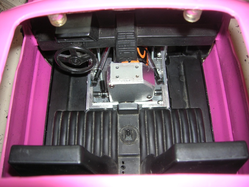

    au programme de la journée, réalisation de la triangulation du train avant:
    ensuite travail sur l'intérieur, avant:
    après:
    le tout en place:

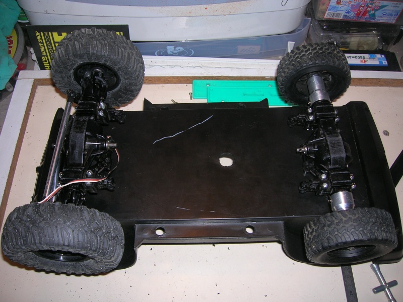

    donc aujourd'hui, triangulation du train arrière:
    montage des cardans avant et arrière, avec gros raccourcissement pour l'avant:
    2 petites vues des découpes de la baignoire pour laisser passer les cardans:
    petite vue en croisement, ce ne sera pas ces pneus, ils sont bien trop gros mais parfait pour centrer les ponts dans les passages de roues pour prendre les côtes des liens:

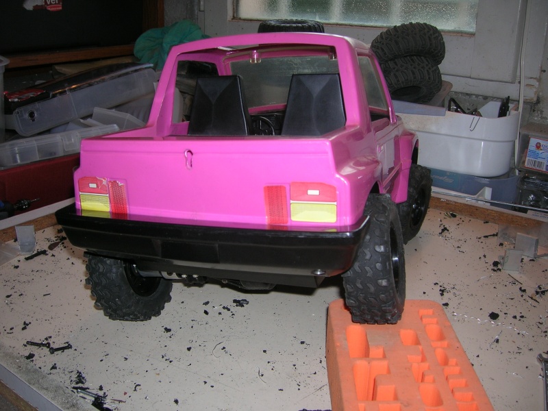

  19. vidou07
    voilà mes travaux de hier, il n'y aura rien aujourd'hui car roulage dans le sud....enfin si il ne pleut pas!
    recherche du futur positionnement du servo, pas simple l'histoire surtout que j'ai été obligé de l'inversé, bref après quelques test, rehausse du servo afin que le palonnier passe juste
    fabrication d'une barre de direction pour le moins que l'on puisse dire exotique, et voilà:
    ça à l'air de fonctionner comme ça
    ensuite dépose des 2 ponts et resserrage de toutes les chapes et pose des amortisseurs:
    une dernière vue des découpes de la baignoire avant remontage:
    enfin les ponts en place avec les amortisseurs dans le vide:
    et quelques photo avec la carrosserie après remontage:
