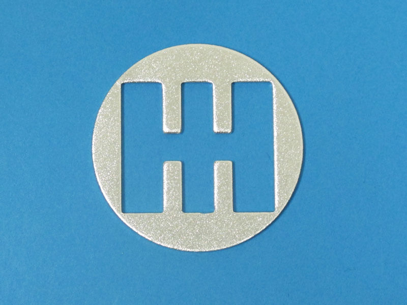

    généralement , comme tu dois avoir une boite 3 vitesses , il te faut une radio typée AVION , donc à manches et non à volant et monter / fabriquer ce genre de guide , dessus , côté gaz / frein :
    ça donne ça une fois installé ( sois à droite sois à gauche mais côté gaz/frein !!! :wink3: )
    trouvé ici :
    http://www.ebay.fr/itm/STICK-SHIFT-PLAT ... 4ac4556b61
    mais je crois qu'il faut faire attention à la marque de ta future radio ( si tu achète ce guide ... ) que tu te serviras , pour ne pas avoir de soucis de compatibilité !!!
