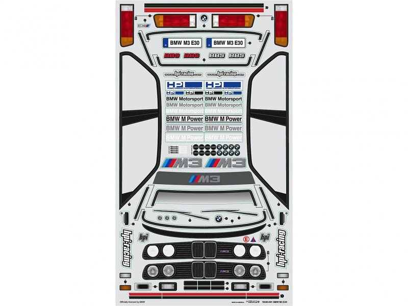

    Alors pour les joints, toutes les marques ne les proposent pas. Tamiya le fait, il tiennent plutôt bien, mais pas évident à coller (c'est pas nickel sur cette Giulia, on peut le voir sur certaines photos). KillerBody et Kyosho aussi sur certains modèles, avec même toute les vitres à coller (ces deux marques sortent de la même usine d'ailleurs pour moi, vu les notices complètement similaires), une galère d'ailleurs ces vitres, festival de bulles, perso j'enlève la partie "vitrée" pour ne garder que les joints, et je fume les vitres avec la PS-31. Enfin bref, sur ta BM qui est fabriquée par HPI, je ne pensais pas que tu aies les joints. Mais en cherchant la planche de stickers sur le net, a priori si !

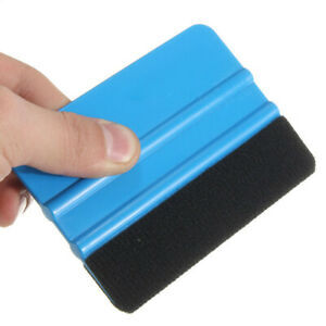

    Vérifie bien que tu aies celle-ci, et tu seras tranquille si c'est le cas. Normalement chez HPI c'est prédécoupé, mais toujours avec de la marge autour de chaque élément, perso je retaille dans ce cas, pour ne plus voir de bordure transparente autour du sticker. Et pour le collage, j'utilise toujours une petite "maroufle" (je sais pas si c'est le bon nom) pour bien les coller. Un truc comme ça, une raclette donc de son vrai nom :D :

    Pour les phares, en règle général ça tient mieux que les stickers de joints, car posés plus à plat. Sur la Giulia comme d'autres modèles de chez Tam' (la Beetle par exemple), c'est un peu plus embêtant à poser, car sur la calandre rapportée qui a des phares en reliefs. Après le top, c'est d'avoir une carro avec des supports de leds d'origine, c'est sûr. Ils fournissent souvent des stickers de phare translucides dans ce cas, c'est beaucoup plus réaliste.
    Tu as plusieurs modèles de phares sur ta planche, on voit bien qu'à l'avant tu as le modèle sans rien, donc leds derrière dans ce cas (à voir pour trouver des supports de led génériques, ou en fabriquer, te connaissant ça devrait être dans tes cordes !). Pour les phares arrières, sûrement une différence de transparence je dirais, justement si pose de leds.

    Tu pollues pas t'inquiète, au contraire c'est cool car sur les shops ils montrent pas tout ce qui est dans le sachet ! Là tu as un paquet de trucs pour faire un modèle bien fini, elle est de plus en plus cool cette BM !! Donc ils préconisent de peindre les options phares en argent, c'est pas mal pour le rendu. Ce ne sont pas vraiment des porte-leds, mais aucun souci pour en mettre en perçant quelques petits trous dedans (y) Pour le collage à l'intérieur, ils prévoient le double-face, moi je te conseillerai de la colle Shoe Goo

    Alors pour les blocs de phares, je commence à comprendre:cool:, il y a soit la méthode stickers, soit je découpe et colle les blocs de phare après les avoir peints en couleur chrome, auquel cas, je peux éventuellement percer et placer des LED.Cool! Je n'avais pas compris que c'était du double face sur le shéma:hihi:
    Et j'ai donc des caches pour les vitres et pour les optiques de phare AV, tout s'éclaircit peu à peu:).
    Tu conseillerais quelle référence pour la couleur argent / chrome?
    Sinon pour coller les blocs, phares, ce sera vite réglé: la colle PU;)
    Oui, la carro a l'air bien détaillée, avec les blocs de phares etc... Les stickers ont l'air d'avoir un beau rendu visuel, ça va bien se passer...:eek:mais il va y avoir du boulot pour faire ça bien:D

    Oui elle est particulièrement bien finie cette BM, c'est plutôt rare d'avoir ce genre de détails. Tu colles tes petits masques ronds au niveau des feux avant, par contre je vois pas de masques pour les feux arrières sur ta planche. Ça serait bête de la part d'HPI de ne pas le prévoir, alors que la pièce en lexan est fournie (n)
    Pour la couleur argent, un peu ce que tu veux, le moins cher possible parce-que ça ne se verra pas des masses. Le vrai chrome n'existant pas pour les peintures lexan, tu as l'Absima argent métallisé qui est pas mal, effet un peu pailleté qui peut resservir pour des pare-chocs de véhicules anciens (mais un tas de paillettes volent quand tu la passes, après ta femme risque de penser que tu es allé en strip-club ... :rolleyes:). Évite l'argent pailleté dans cette marque, j'ai trouvé ça tout daubé. Sinon chez Tam', l'argent vif PS-41, plutôt que l'argent métal PS-48, très similaire mais hors de prix. De toute façon c'est une bombe qui pourra te resservir vu que tu vas en utiliser très peu.

    Et pour les caches de feux AR, c'est un peu c.. mais un morceau de scotch de peintre devrait faire le taf, je m'étais fait la même remarque, du coup je ne comprenais pas trop la logique.

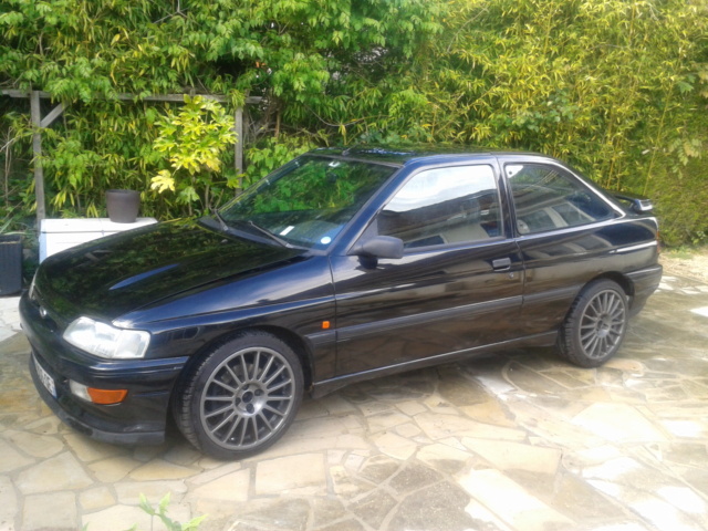

    Ce n'est pas une Cosworth mais une RS2000 que j'avais modifié.
    J'ai du la vendre pour venir en Guyane :(
