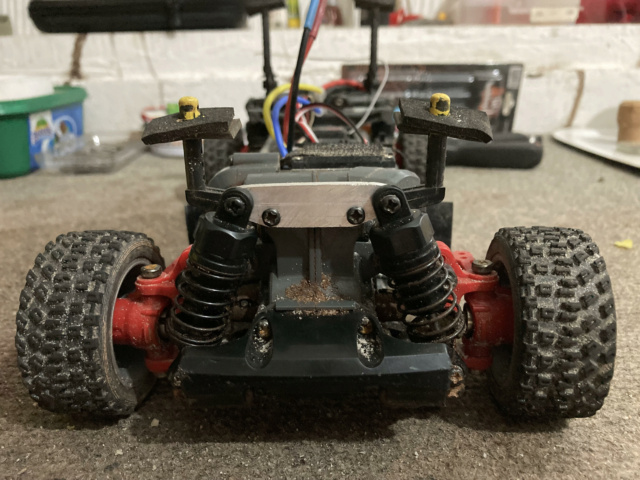

    Ayant eu un peu de temps libre, j'ai modifié le support d'amortisseur avant pour leur permettre de travailler d'avantage perpendiculairement aux triangles et en les éloignant de ces derniers pour diminuer la pré-contrainte sur le ressort.
    Réalisation dans un plat d'aluminium de 3mm d'épaisseur.
    À l'origine les amortisseurs étaient fixés sur les visses qui tiennent maintenant le support .
    Pas de teste réalisé en raison de la météo.

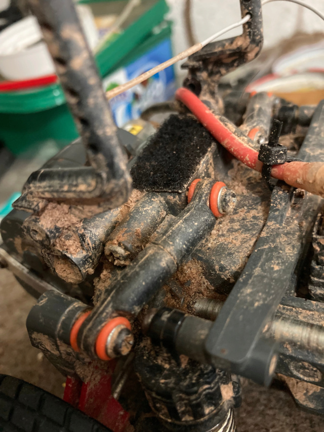

    J'avais utilisé des rotules provenant du Freemen au lieu de celles d'origine pour les "tirants" arrières supérieur.
    Ce n'était pas une bonne idée car elles ont pris beaucoup de jeu.
    Donc petit upgrade en utilisant les joints toriques de "feu" les amortisseurs, beaucoup moins de jeu :
    (photo prise après test)

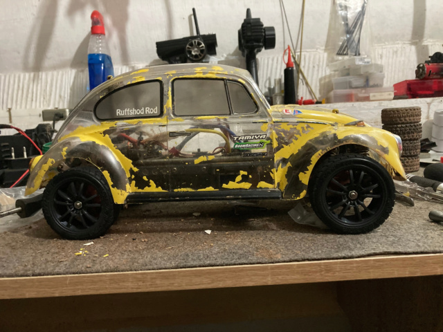

    Le jaune à pris cher ...:eek:
    dawii, Scal68 et Manhattan aiment ça.
  7. Manhattan
    13 Septembre 2019
    2 114
    3 966
    La peinture n’a pas accroché sur le lexan.
    À chaque choc elle part en éclat.
    Je suis entrain de virer tout ce que je peux mais il y en a qui reste accrochée.
    dawii, Daug, fb11 et 1 autre personne aiment ça.

  20. Manhattan
    13 Septembre 2019
    2 114
    3 966
    L'astuce du DOT4 étant arrivée après la première couche, je ne l'ai pas essayée mais ça servira si la nouvelle peinture ne tient pas mieux que l'ancienne.
    Du coup il reste des morceaux de l'ancien jaune et en plus je n'ai pas assez chargé le nouveau jaune donc le noir qui a servie à backer ressort.
    Il me reste beaucoup à apprendre, surtout en patience.
    Bref, une peinture qui sens le rustinage et sur laquelle je vais tester mon premier weathering quand j'aurais trouvé ce qu'il faut.
