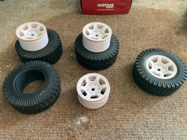

    Pour tes roues définitives elles sont déjà dans le carton, je n'ai plus qu'à te les envoyer, mais je crois que c'est un peu trop tôt:D
    Elles sont de quelles dimensions, celles que tu as actuellement? des 65mm je suppose?

    oui, les roues font 65 mm de diamètre pour 25 de largeur.

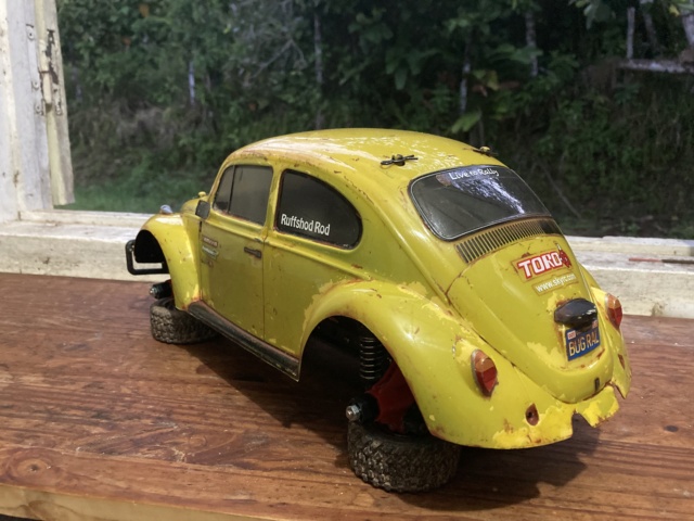

    Sortie sur un parking en terre et sable aujourd'hui...
    Ca dépote bien même avec le moteur Tamiya d'origine (mais en 3S).
    La nouvelle configuration permet au M-chassis de passer la plus part des obstacles sans rester coincé.
    Avec les bons pneus çàa va être terrible.
    La peinture à bien résitée, il y a à peine un éclat sur une arète vive au niveau des feux arrière.

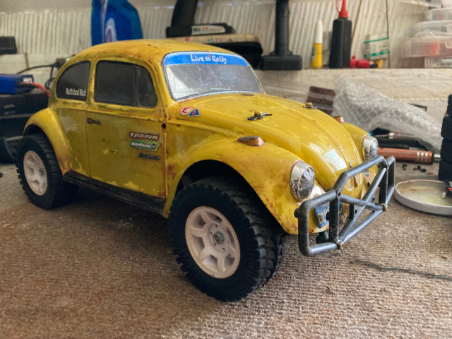

    Le plus simple, commencer par monter les pneus de Dawii sur les jantes, ça se monte presque tout seul :

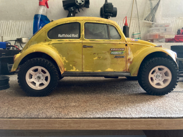

    Un premier assemblage pour se donner une idée :
    il va falloir découper encore les passages de roue avant mais surtout les roues avant semblent vouloire quitter la voiture.
    Pour y remédier, je remet les hexagones d'origine à l'avant et je garde ceux de TT-02 à l'arrière, ils n'ont pas du tout la même épaisseur :
    Jolie garde au sol quand même pour un M-chassis :

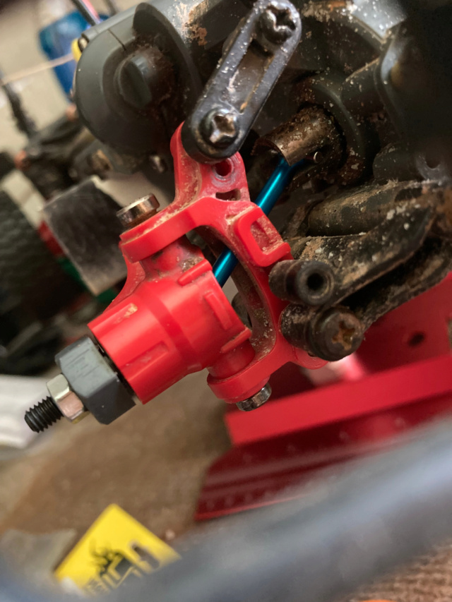

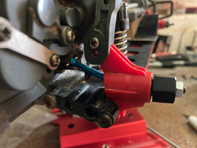

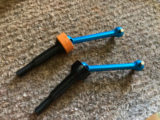

    Ayant perdu un dog bone lors de l'éssaie avant de partir en vacances, je remplace par des cardans CVD :
    Afin d'éviter toute perte de goupille, je sécurise avac deux tours de scotch (mais vu l'espace restant une fois en place je pense que ce n'est pas nécessaire) :
    L'avant, il a fallu passer un alésoir de 4 mm pour que l'hexagone passe bien sur le nouveau cardan :
    L'arrière :
    D'ailleur en voyant cette photo je me rend compte que je vais avoir un problème.

  16. sawblade
    C'est quoi le problème ?
  17. Manhattan
    13 Septembre 2019
    2 114
    3 966
    La longueur de filetage restante pour mettre la jante.
  18. fb11
    16 250
    36 610
    En effet :eek:
  19. sawblade
    Arf, merdum
  20. Daug
    Il te faut les boulon des prolongareur d hex
    fb11 et dawii aiment ça.
