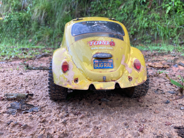

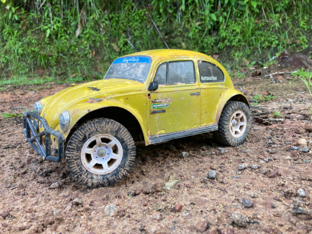

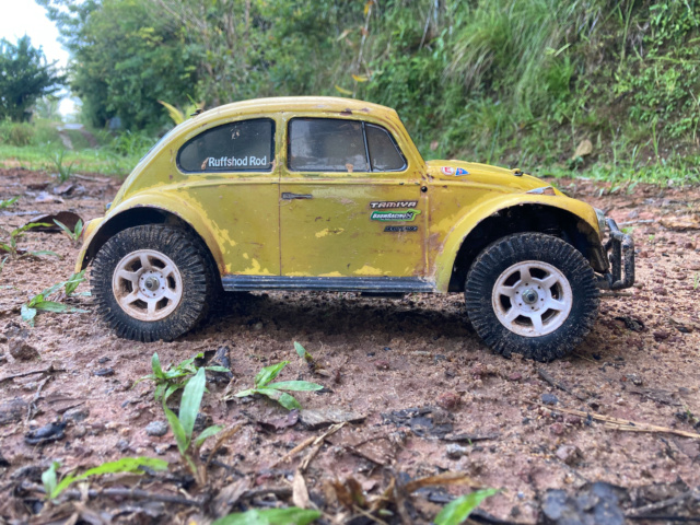

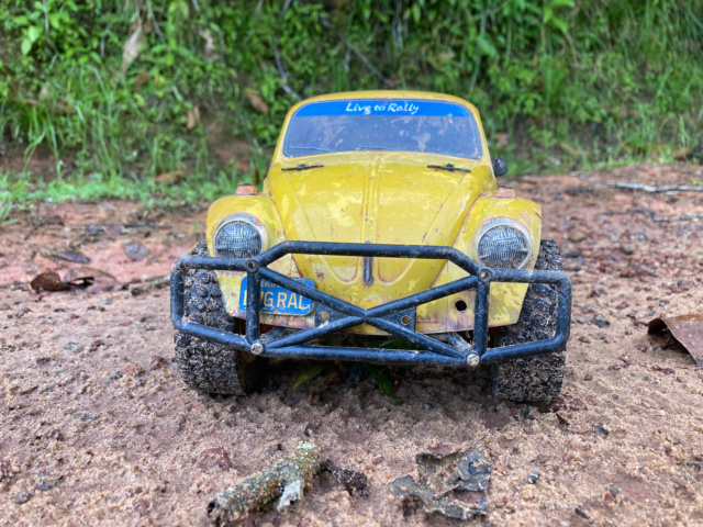

    Nouvel essai en ayant changé les ressorts.
    J'ai réutilisé les ressorts d'origine Tamiya mais en les recoupant pour qu'ils n'y ai aucune précontrainte. C'est bien mieux, pas encore ça mais bien mieux. La voiture arrète de se prendre pour une puce sauteuse.
    J'ai aussi du découper la carosserie pour faire passer les roues et c'est un peu le carnage.
    Place aux photos :
  11. Daug
    Elle est mimi…j adore avec les ailes découpées. (y)(y)
    16 250
    36 610
    Elle est bien sympa en effet (y)
